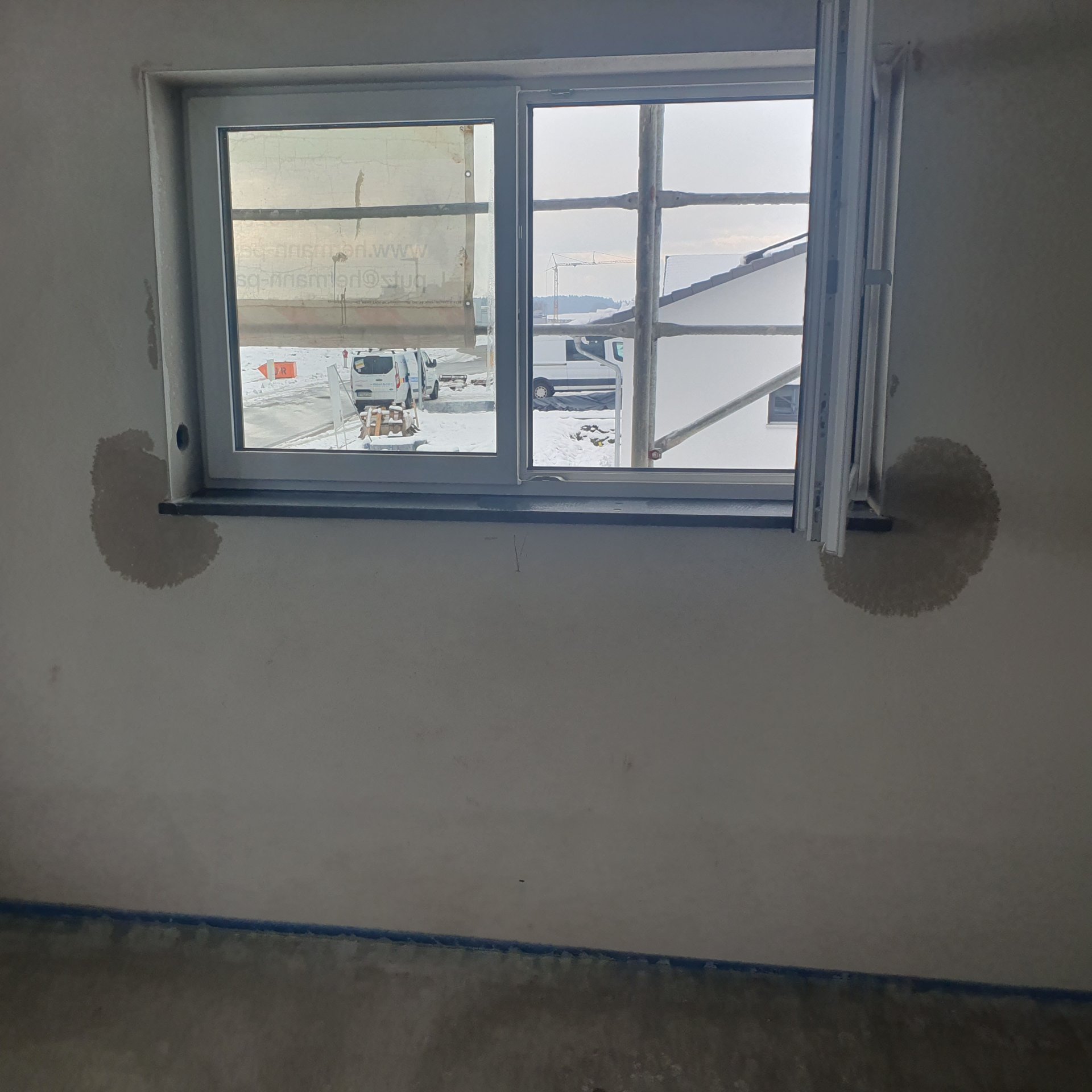

    Die aktuellen Bilder sind nach dem Egalisationsanstrich.
    Siehe Anhang sah es davor aus...

    Frage gibt´s einen von Dir beauftragten/bezahlten Externen Unabhängigen Bausachverständigen/Baubegleiter/...oder wie auch immer man das nennen will? Spätestens jetzt würde ich da jemanden beauftragen.... wenn Du das Darfst (?) bzw. wenn der/die die Baustelle (noch?) betreten darf sollte der/die das sauber Dokumentieren.
    Frage: Du baust mit GU (?) was ist wie für solche Fälle vertraglich vereinbart?
    Frage: Wie hat der GU auf deine Mangelanzeige reagiert?

    Das war einer der Fragen ob wir jetzt an einem Punkt sind wo man einen externen Gutachter beauftragen sollte
    Nichts...
    Die ersten nassen flecken "das ist normal und trocknet wenn der Egalisationsanstrich drauf ist
    Auf die aktuellen noch gar nicht

    Glaskugel Zusammenfassung:
    1. Fenster mit Außenanschlag Dichtung und kein Tauwasser auf den Scheiben und nichts Deutet auf Fehler bezüglich Baufeuchte oder Fenster hin. Hinweis bei Fenstern die Außen eine Funktionierende Anliegende Dichtung haben..., müssen (gewöhnlich) nur geringe Wassermengen bei Schlagregen abgeführt werden, was bei nach Herstellervorgaben gefertigten Fenstern gewöhnlich keine Probleme bereitet... meine Glaskugel denkt das hier kein Fehler vorliegt... es gibt aber (wie immer) auch Außenahmen z.B. Fensterfalzlüfter, ...Raumluftfeuchte, = sehr viel Kondensat... = muss man vor Ort prüfen.
    2. Rollladenführungen: auf den Fotos kann ich nicht sehen ob die Führungen Schlagregendicht auf dem Blendrahmen sind...
    3. Rollladenführungen: es könnte sein das da zum Mauerwerk einfach Nichts ist = Luft ist... = aus dem Rollladenkasten mit Revisionsdeckel außen kann Wasser nach unten laufen...
    4. ..?

    sind die Profilnuten unten rechts und linkgs geschlossen worden? Also die vorderten welche frei über der Fensterbank hängen.
    Im RAL-Montageleitfaden (Ausgabe 2020-03) auf Seite 247 ist ds schön dargestellt. (darf ich die hier einfügen?)
    die nassen Flecken mitten auf den Wänden könnten durch ein Loch vom Gerüstbauer kommen, wenn hier einer einen zu langen Bohrer genommen hat.
    Du tätest gut daran, dich von einer unabhängigen Seite betreuen zu lassen, wie in #62 schon geschrieben.

    Wenn die Flecken etwas abklingen, dann geh mal hin und gieß großzügig Wasser in den Rahmen (so, dass es über diese "Abläufe" ablaufen muss), ruhig 2-3l am Stück, gerne mehrmals täglich. Wenn da alles iO ist, dann passiert da nichts, außer dass das Wasser über den Fensterbank abläuft. Wenn da was nicht stimmt, dann könntest es evtl. an den sich wieder vergrößernden Flecken sehen... Das ist natürlich keine exakte Prüfmethode, aber gravierende Probleme sollte man so doch erkennen können...

    Nee... weil:
    1. GU... soll/muss erstmal handeln nach dem der "Mangel" nachweißbar angezeigt ist = es ist nicht deine Aufgabe nach der Ursache zu forschen.
    2. Alles, was Du, ohne den GU zu fragen machst kann der als.... auslegen!
    3. in 99% der Fälle finde man damit nichts, ich mach das aber auch... damit kann man gut die Anwesenden ablenken/beschäftigen... außerdem findet man wirklich manchmal was.
    4. Gartenschlauch test wird auch gerne gefordert/gemacht... aber da besteht die Gefahr von "Kollateralschäden" mal abgesehen davon das das nicht nach Norm ist....
    5. Es gibt da noch so einiges, was man als Sachverständiger machen kann, bevor man zu 6. übergegen muss.
    6. Bauteilöffnung...
    Nur für den Fall, dass Du das mit dem Wasser in den Rahmen gießen (trotzdem) unbedingt auf eigenes Risiko machen willst schau die Seite und den Text bitte komplett von Anfang bis Ende an: Entwässerungs- und Druckausgleichsanleitung für Kunststofffenster (deutscher-fenstershop.de)

    Update:
    Es hat die letzten Tage kaum oder nur minimal geregnet.
    - Die Flecken unter den beiden Fenstern sind nahezu abgetrocknet.
    - Eine nasse Fensterecke im Treppenhaus geht langsam zurück ( Fenster fest verglast, kein Rollo)
    - Die Ursache des nassen Kamins ist meiner Meinung nach gefunden -> An der Unterspannbahn am Kamin sind innen rundum Wassertropfen die nach unten auf die Silanmatte um den Kamin tropfen welche dann nach unten durch nässt. Die Schalungsbretter um den Kamin sind ebenfalls nass...

    Heute starker Regen aus südlicher Richtung....
    Nasser Fleck an einem Fenster mit entsprechender Ausrichtung... :(
