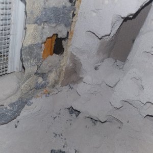

    Wo will man denn da "erneut streichen"? Aussen? Keine Ahnung wovon Du redest...
    Dir steht eine schlagregendichte Gebäudehülle zu und die müssen das einfach nur hin bekommen. Da die Hülle offensichtlich nicht dicht ist müssen die jetzt dann bald mal tätig werden.
    Um nicht tätig werden zu müssen, müssten die jetzt erstmal behaupten da sei ja nix, das seien halt einfach nur irgendwelche Flecken, die aus irgendeinem Grund normal wären und deren Ursache sich irgendwie von selbst heilen würde...
    Und genau der Punkt ist ME noch nicht erreicht. Die sind fälschlicherweise (und für mich auch verständlich) von Kondensat ausgegangen, das nur wegen der überhöhten baurestfeuchte einmalig auftritt. Das war aber ein Irrtum, wenn das nachweislich von Schlagregen verursacht wird, dann ist da plötzlich alles anders.
    Und erst wenn die auf diese neue Erkenntnis nicht adäquat reagieren musst Du irgendwo hinrennen, ob zum Anwalt oder zum Sachverständigen kann man dann überlegen. Zuerst muss der Mangel aber einmal ordnungsgemäß mitgeteilt und dessen Beseitigung offiziell verweigert werden. Dass das halt etwas Zeit braucht wenn es sich mit den "Betriebsferien" überschneidet ist halt so...
    Du kannst jedenfalls nicht einfach hin gehen und einen Anwalt alle deine Pflichten als Bauherr übernehmen lassen und die Kosten dafür dann anderen aufbrummen. Sowas ist zuerst einmal ein Privatvergnügen, zum Problem von anderen werden diese Kosten erst, wenn es auf deren Seite eine entsprechende Pflichtverletzung gibt... Das sehe ich aber derzeit noch nicht, bisher gibt es da eine neue Erkenntnis und die "Winterferien", aber mehr noch nicht. Meine Meinung.

    Es sind bereits vor dem Egalisationsanstrich immer feuchte Flecken um die Fenster entstanden welche von uns gemeldet wurden - dies wurde damit begründet der Anstrich fehlt noch.
    Ich denke die Firma wird zur Fehlerbehebung einen zweiten Egalisationsanstrich ausführen wollen - das kann ja nicht fachgerecht sein?!
    Das Dach am Kamin ist ja auch undicht...
    Wir möchten eben keine für den GU schnelle und billige Lösung (zweiter Farbanstrich, Silikon, Schaum etc) sondern die technisch korrekte und das kann ich als Laie ja nicht beurteilen

    Die erste Reaktion:
    Das am Kamin ist sicher Schwitzwasser und die Flecken an der Wand kommen wohl von den Bohrlöchern des Gerüsts... Nur da sind im Umkreis von 2-4m leider keine hab auf den Fotos nachgesehen

    Aktueller Stand:
    Heute morgen treffen mit Bauleitern der Baufirma...
    - Nasser Kamin ist wahrscheinlich Schwitzwasser
    - Nasse Flecken an der Wand ist Restfeuchte das kann schon passieren - kommt sicher nicht mehr wieder...
    - Da wo der Gurtwicklerkasten war ist jetzt der Stein (Restdicke geschätzt 2-4cm) feucht und wenn ich links an den Fensterrahmen greife steht dort richtig das Wasser und man hat wirklich nasse Finger - das ist auch nur Schwitzwasser...
    Maßnahmen: keine - Es geht jetzt dann mit streichen weiter in 1-2 Wochen...
    Ich weiß nicht mehr weiter :(

    jetzt ist der richtige Zeitpunkt, dass du dir einen Sachverständigen suchst welcher dich anständig begleitet.
    sind noch Rechnungsbeträge offen?

    Es kann schon sein, dass dieser die Wände nochmal öffnet, denn er muss ja sehen, wo die Feuchtigkeit rein kommt.
    Die kosten sind schlecht zu schätzen, da es in aller Regel anch Aufwand abgerechent wird. Fehlersuche, Bauteilöffnung, Niederschrift, An-/Abfahrten...stell dich mal auf einen mittleren 4-stelligen Betrag ein.
    Als Vorleistung wäre es möglich als erstes mal die Gewerkelöcher mit einer Leckagefarbe zu impfen und zu schauen, ob der Putz innen nach dem nächsten Regen bunt wird. Hiermit kommst du schon sehr weit: HWS Lecksuchfarbe Test Pack, 6 Farben à 5g kaufen Mit Wasser anrühren und dann mit einer Spritze und einer langen Nadel pro "Loch" ca. 5 mm konzentrierte Lösung einbringen. Mit Gewerkeloch meine ich die vorderste Profilnut am Fensterelement über der Fensterbank.
    Achtung! Das Zeugs ist sehr farbintensiv. Nimm dir eine Rolle Küchenpaier dazu, damit du dir nicht aus versehen die Fassade bunt machst.

    Für eine vor Ort Erstberatung und Dokumentation sind mindestens 750€ fällig...
    Heute regnet es wieder... Wieder Nässe... Antwort der Baufirma "Was sollen wir da jetzt tun es steht ja nicht fest woher das Wasser kommt wir können ja nicht auf Verdacht den Putz runter machen"

    Wenn sie wollen dass du das Haus abnimmst werden sie das wohl müssen... Verstehe nicht warum die Bauträger / GUs immer so mit Samthandschuhen angepackt werden... Wenn man das selber nicht ernst nimmt, dann wird man auch nicht ernst genommen und im Zweifel nach Strich und Faden ver*...
    Da sind die 750 EUR gut angelegt.

    und ich hatte dir ja schon geschrieben, wie du zumindest die nassen Stellen an den Fenstern mal selber erforschen kannst.
    Was ist deine Alternative? Du nimmst das Haus so ab und lebst mit den feuchten Stellen!
    dann sag der Baufirma doch mal, dass es dafür keine Kohle mehr gibt.

    Antwort: Wenn ihr glaubt die Fehlersuche wird billiger sobald der Maler fertig ist, die Böden drin und wir eingezogen sind, dann macht es halt dann...

    Wieso sollte man das so abnehmen? Das mit den Undichtigkeiten bei Schlagregen steht im Abnahmeprotokoll und dann gibt's einen Einbehalt deshalb...
