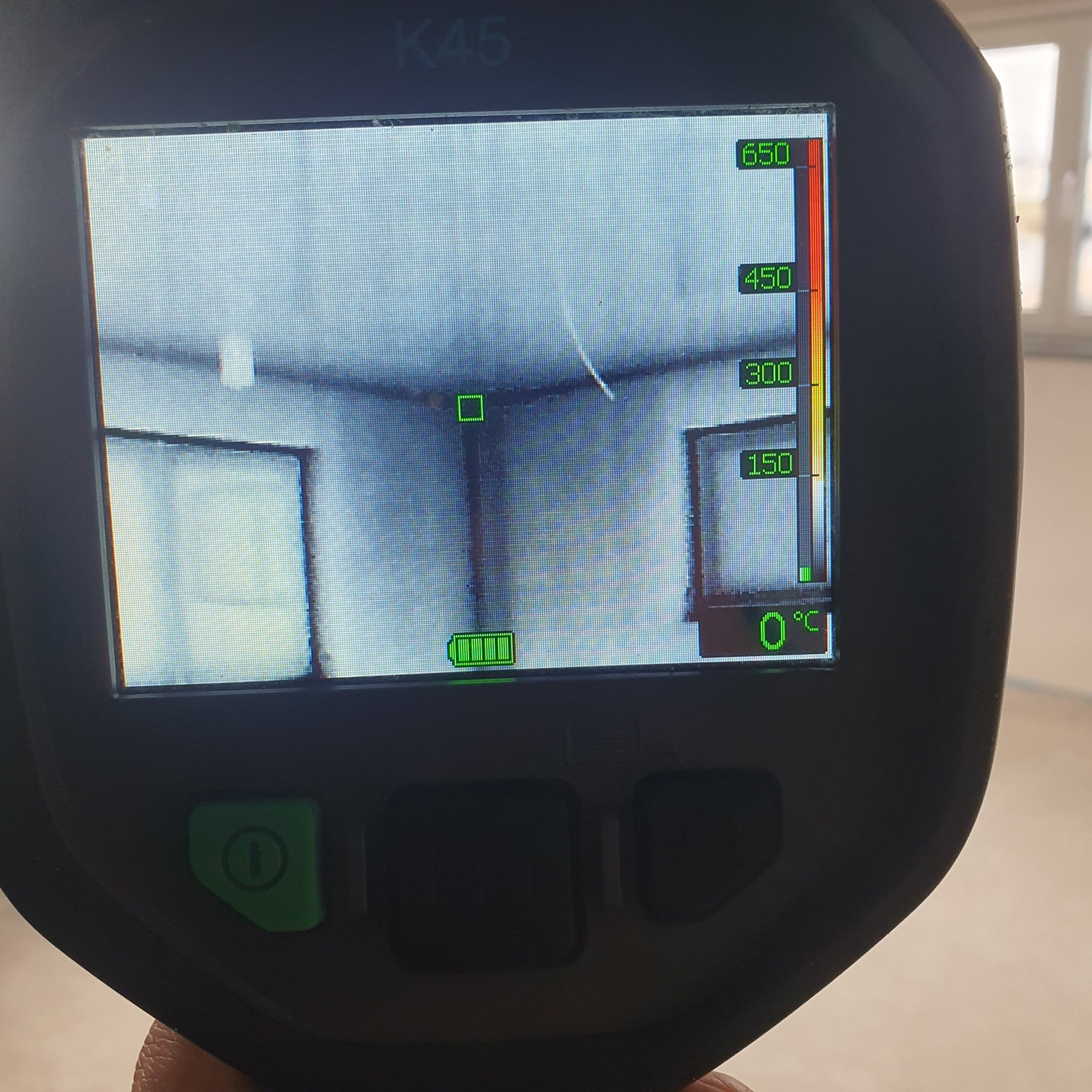

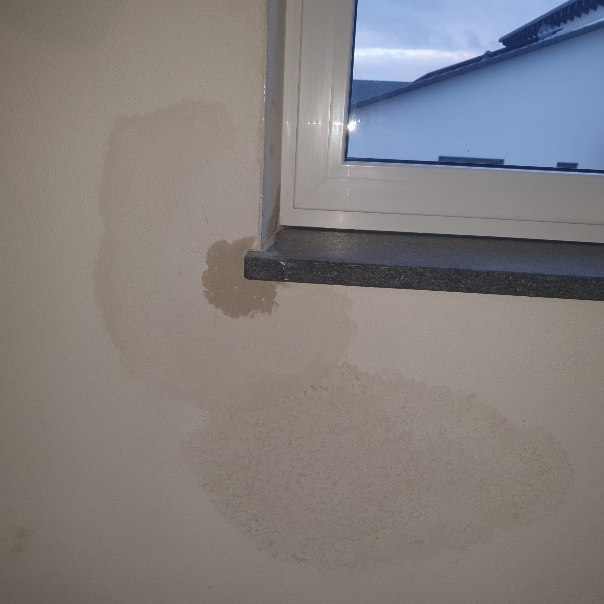

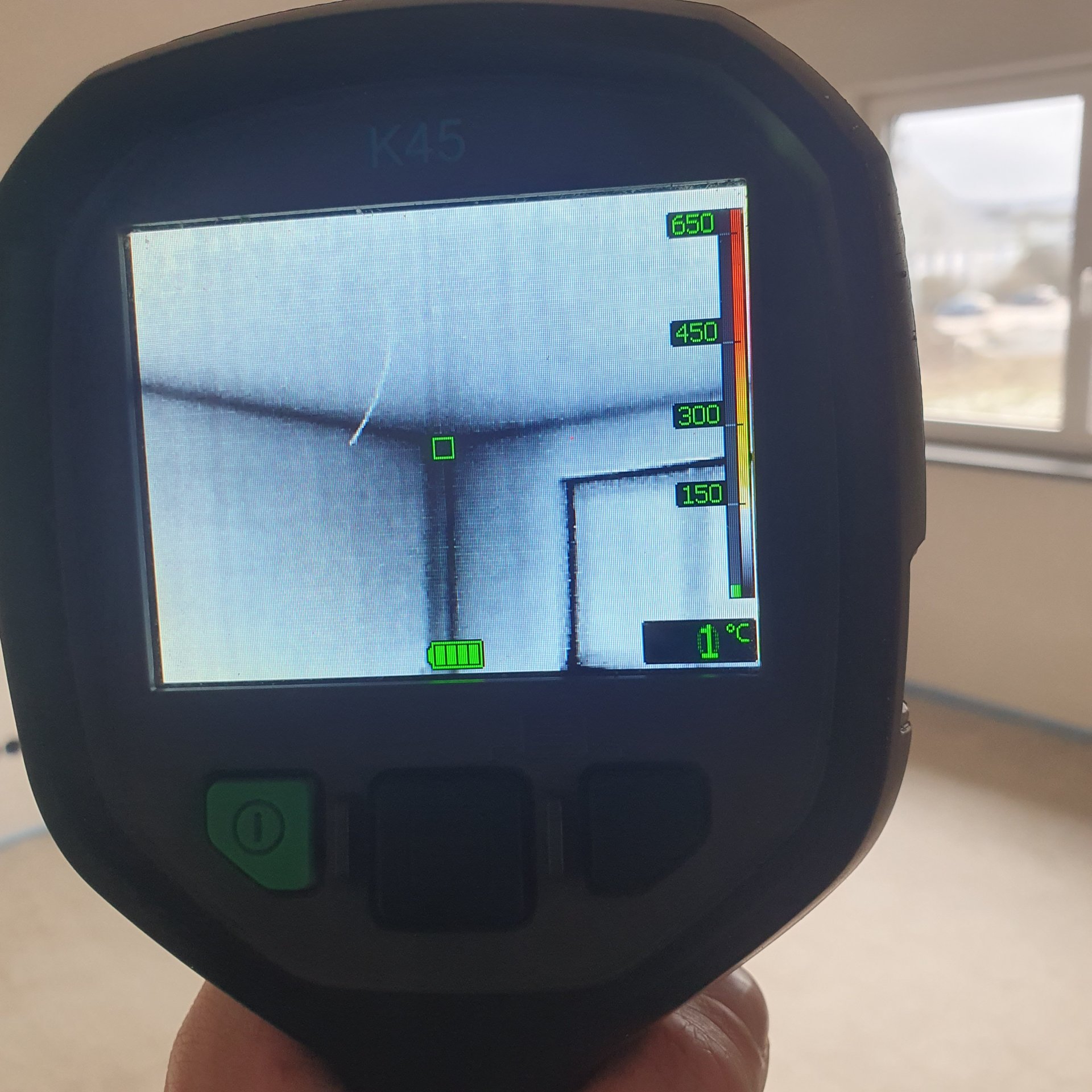

  3. #103 TeemitRum, 23.01.2024
    TeemitRum
    TeemitRum
    16.06.2010
    227

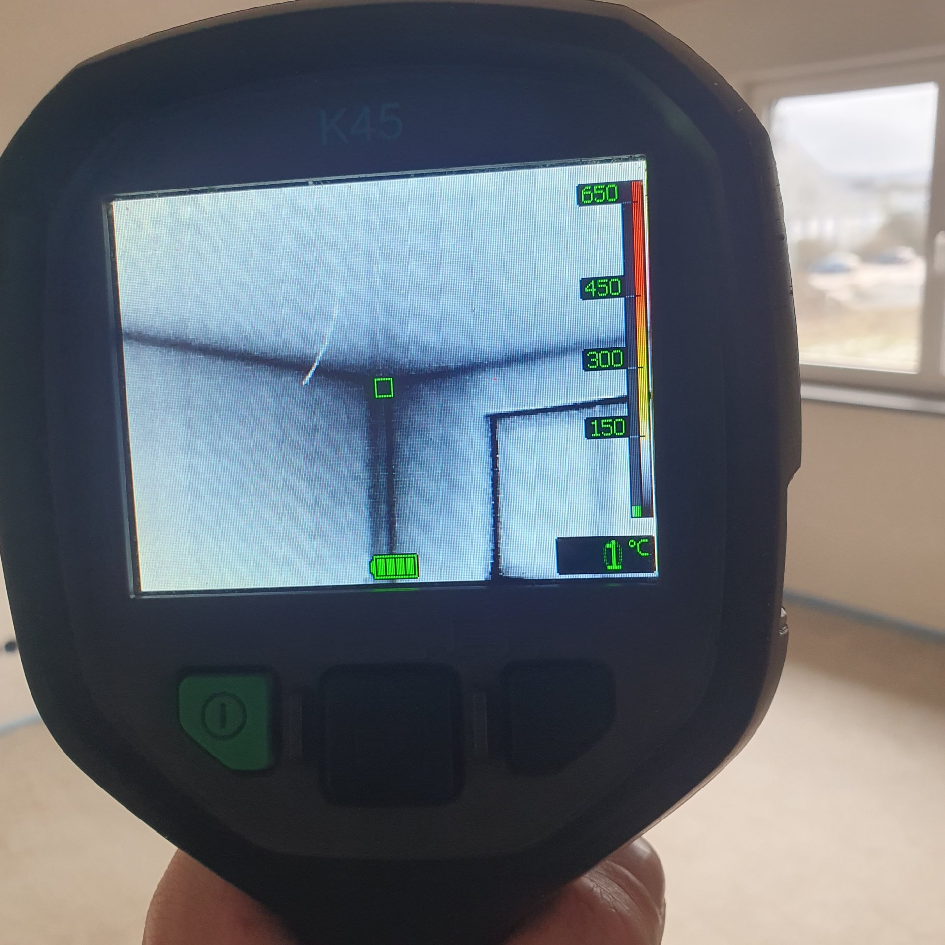

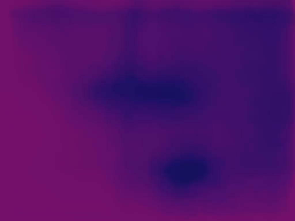

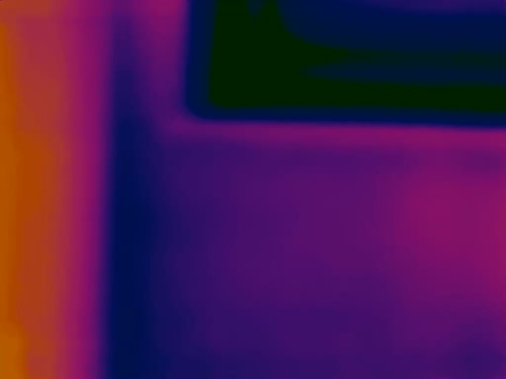

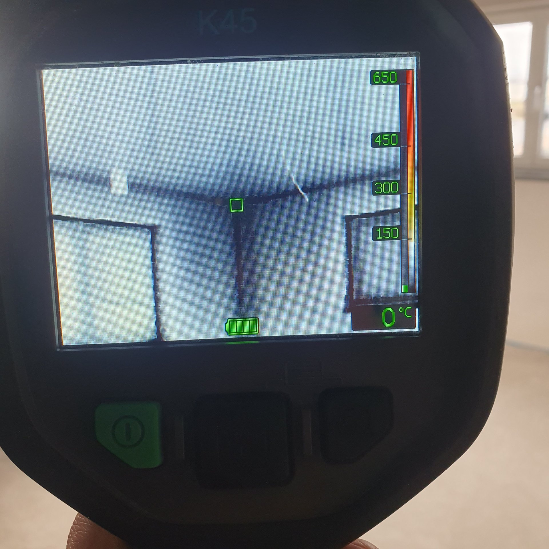

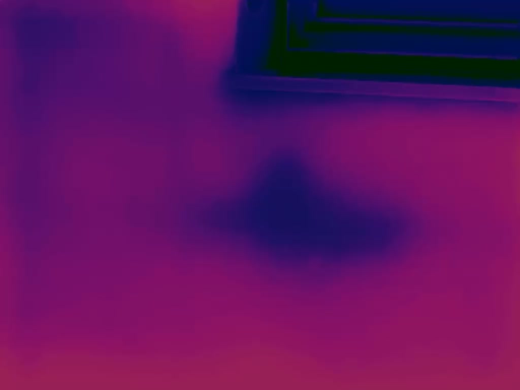

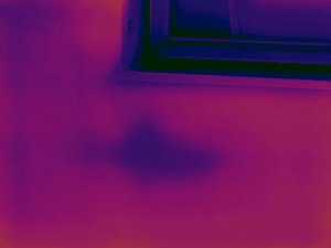

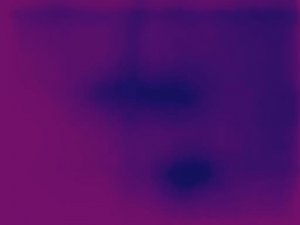

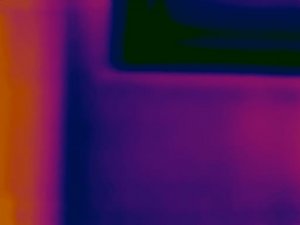

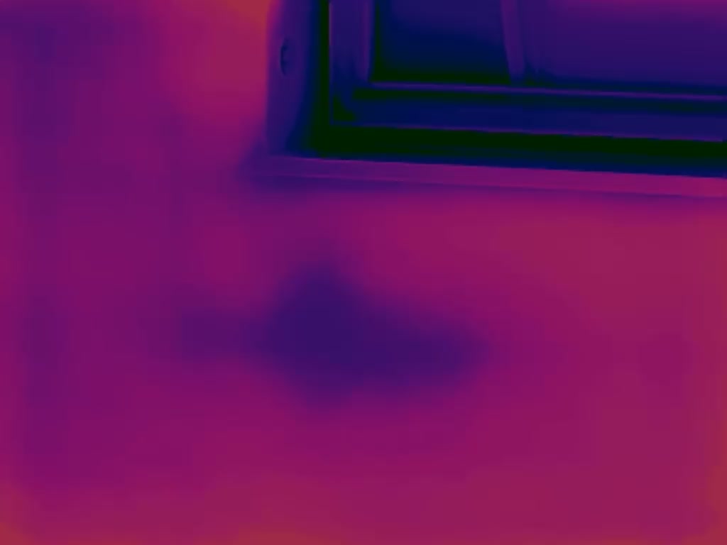

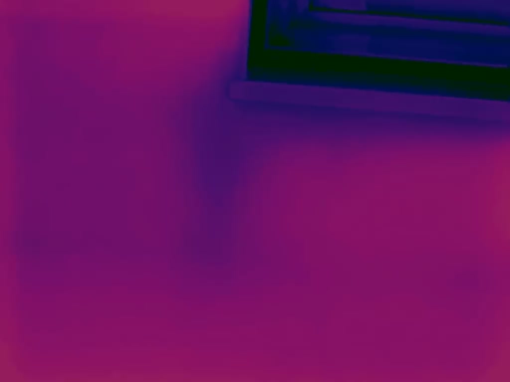

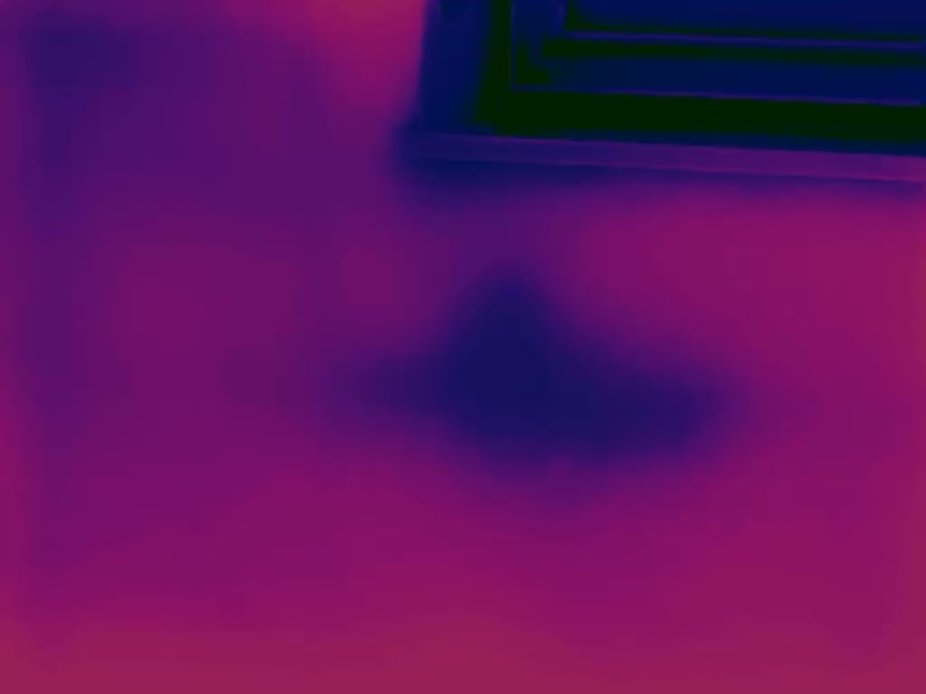

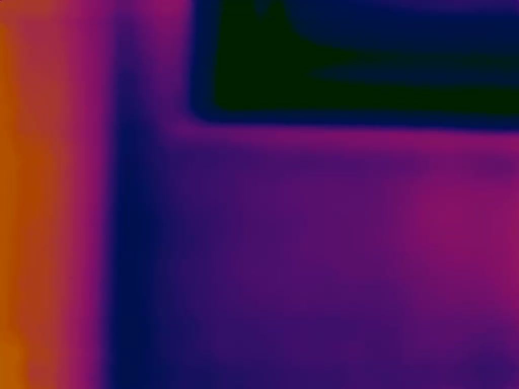

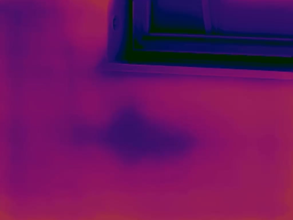

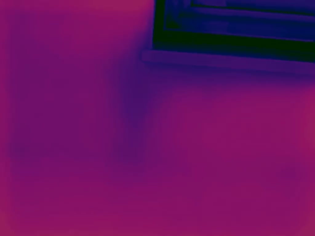

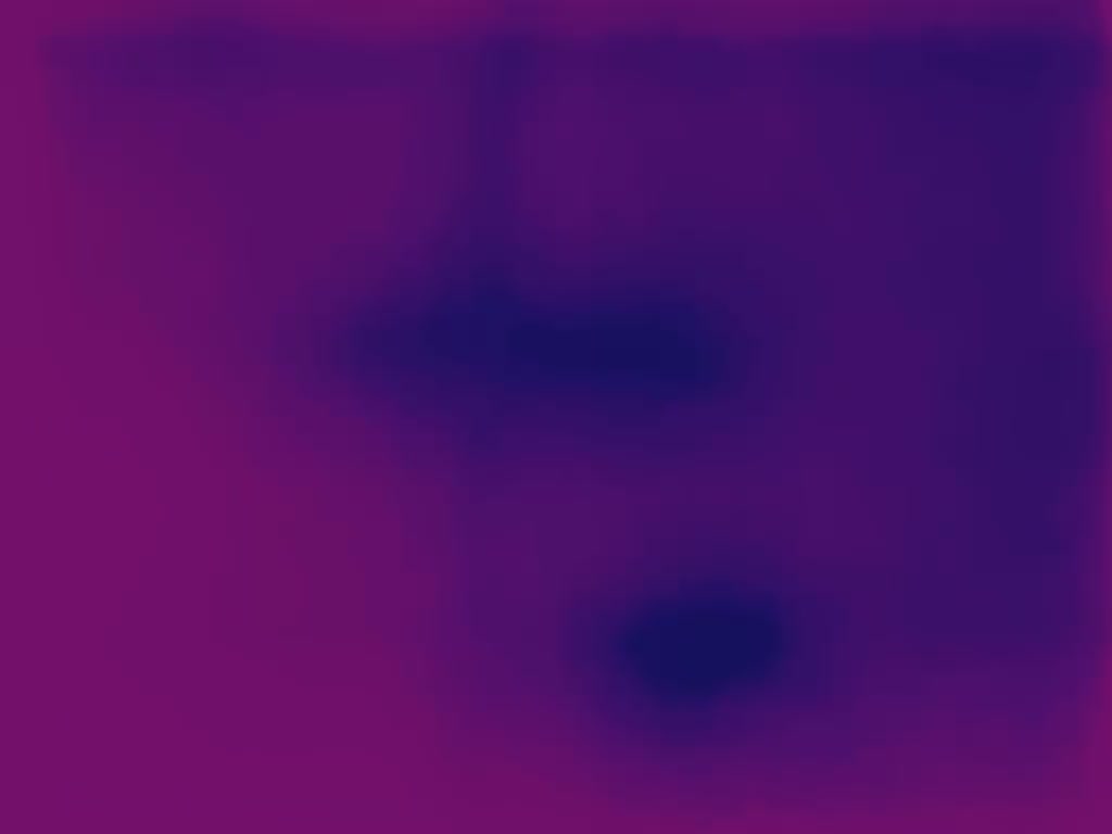

    Hab heute mal die Wärmebildkamera bemüht... Laut Baufirma ist die Wand nicht feucht...
    Die Ecken haben zwischen 0-1°, der Rest 5-6°
    Edit: Decke OG bereits mit 20cm EPS WLG 0,35 gedämmt

    Ein Feuchtemessgerät wäre hier wohl zielführender gewesen.
  5. #105 TeemitRum, 23.01.2024
    TeemitRum
    TeemitRum
    16.06.2010
    227
    Das hatte die Baufirma am Freitag dabei... "Nahezu identische Werte"
    Auch die Thermobilder mit den kalten Ecken kein Problem oder Einsicht

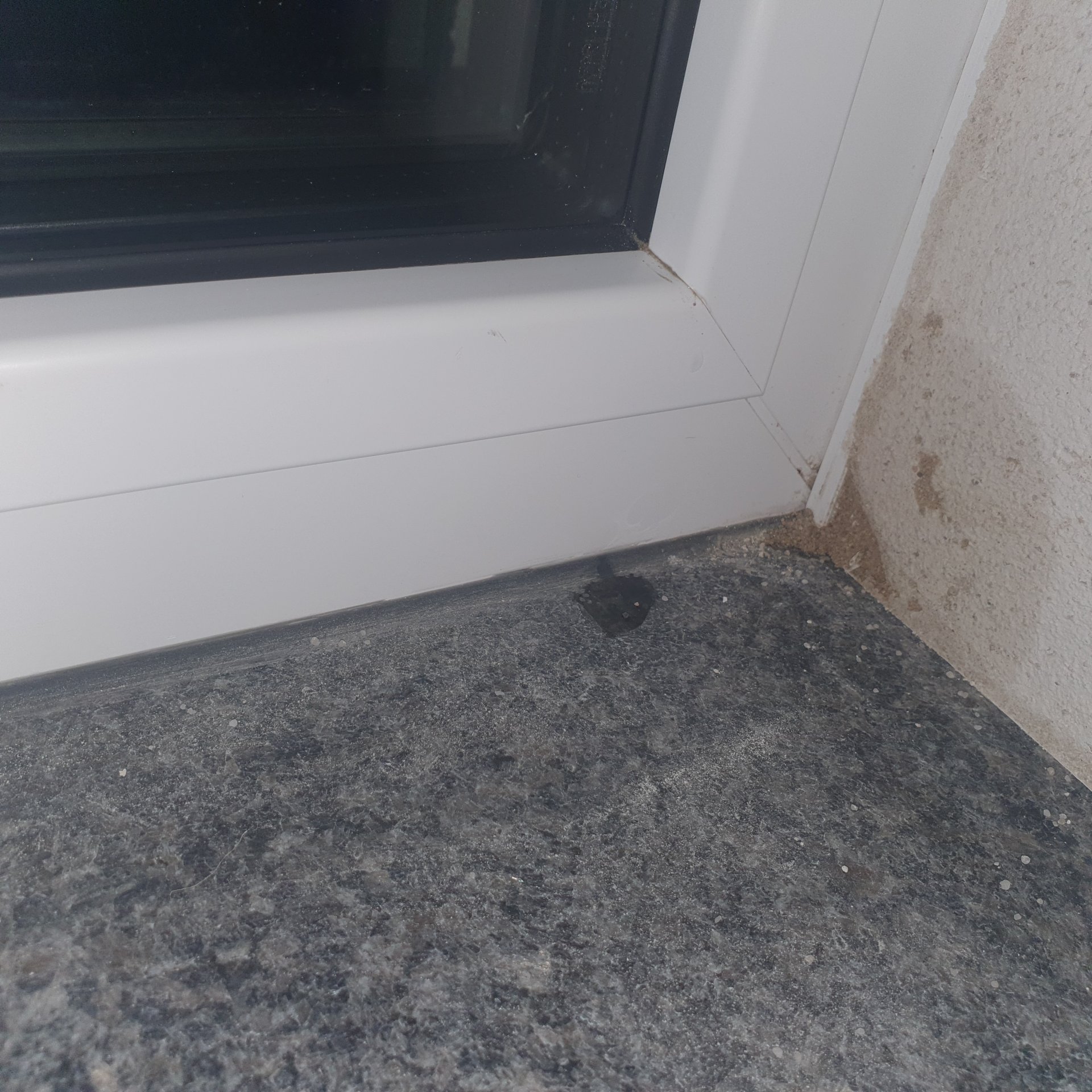

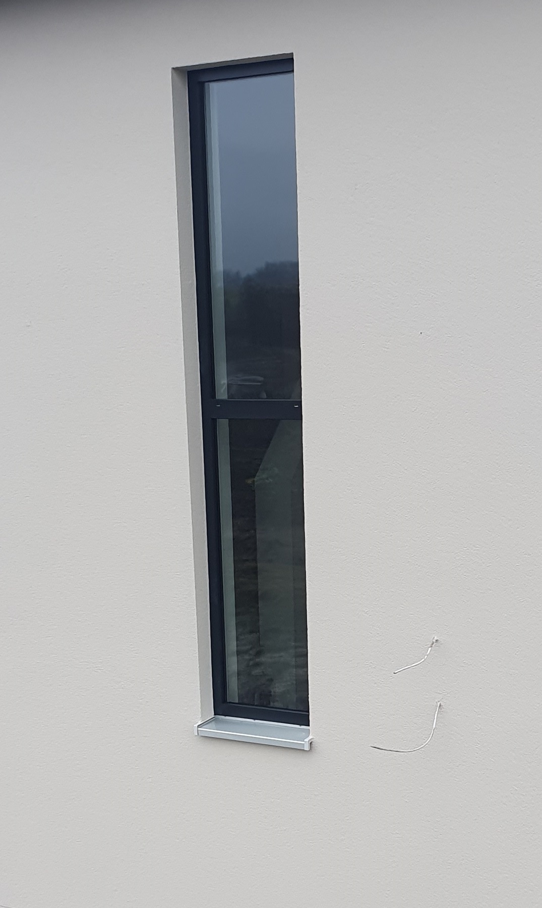

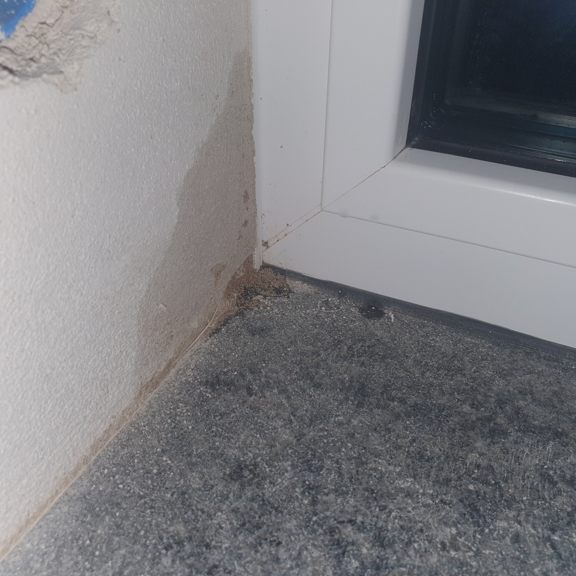

  9. #109 TeemitRum, 24.01.2024
    TeemitRum
    TeemitRum
    16.06.2010
    227

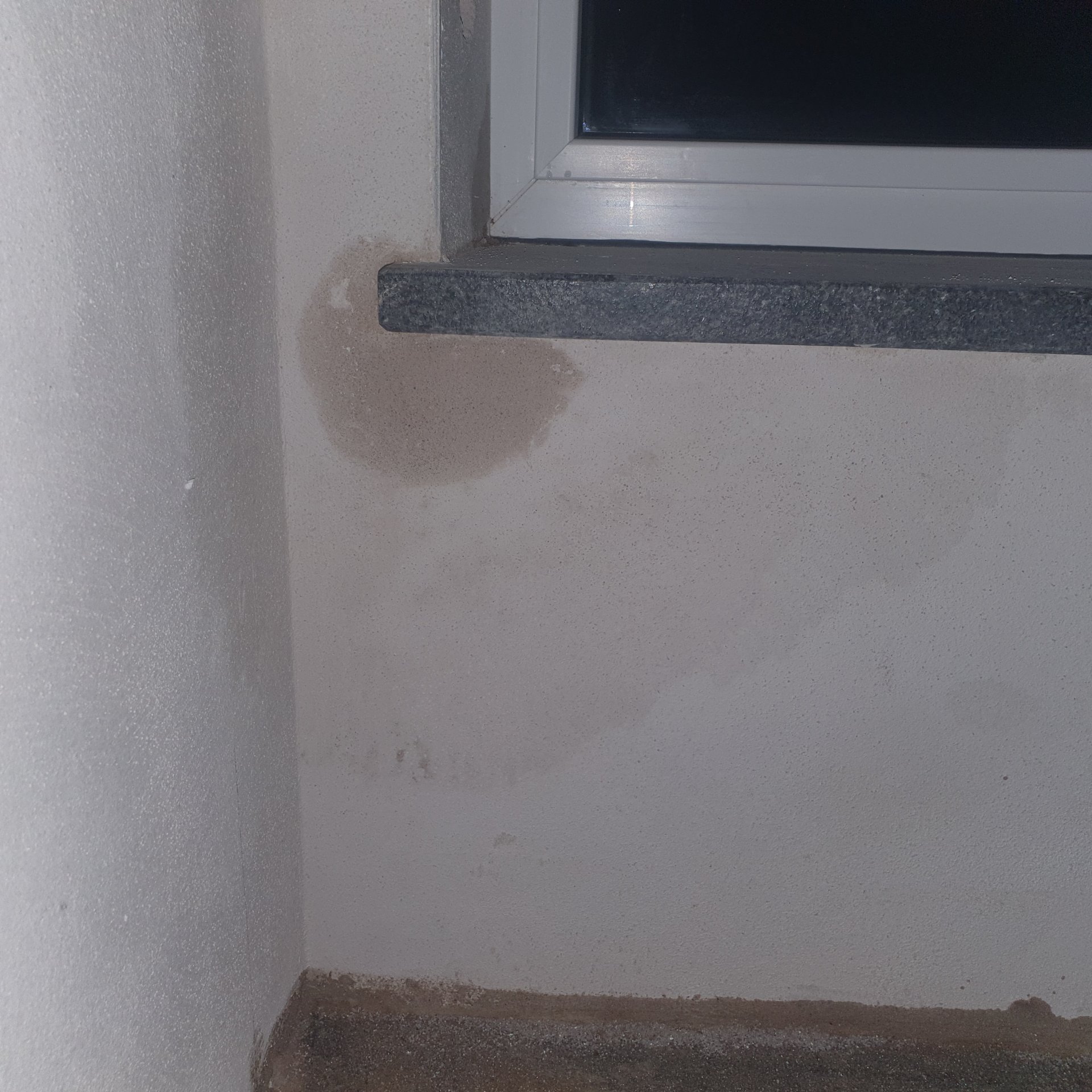

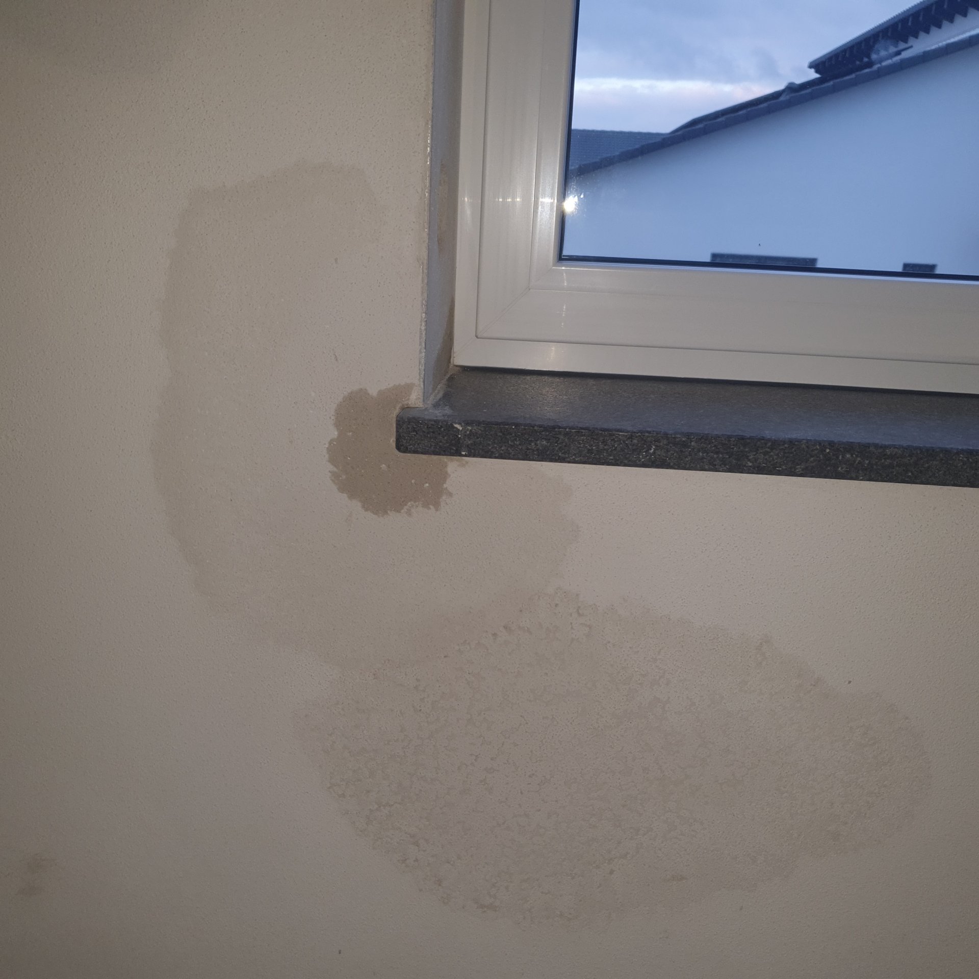

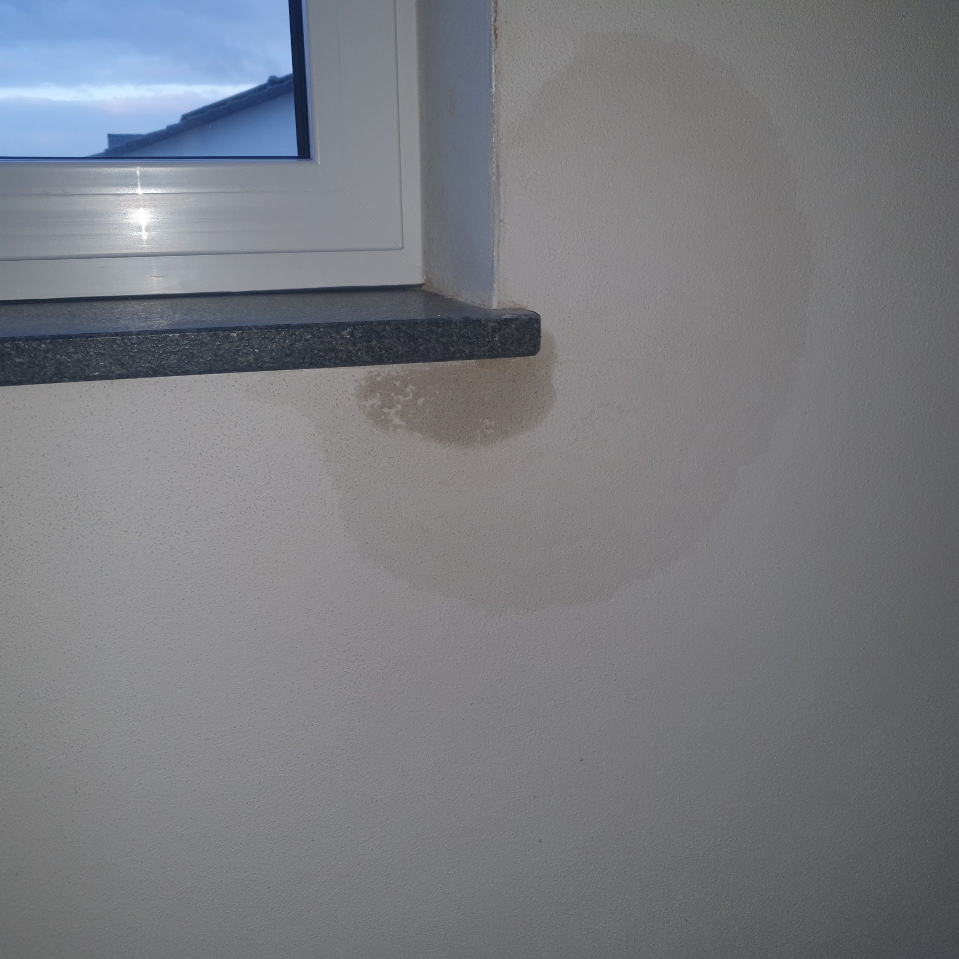

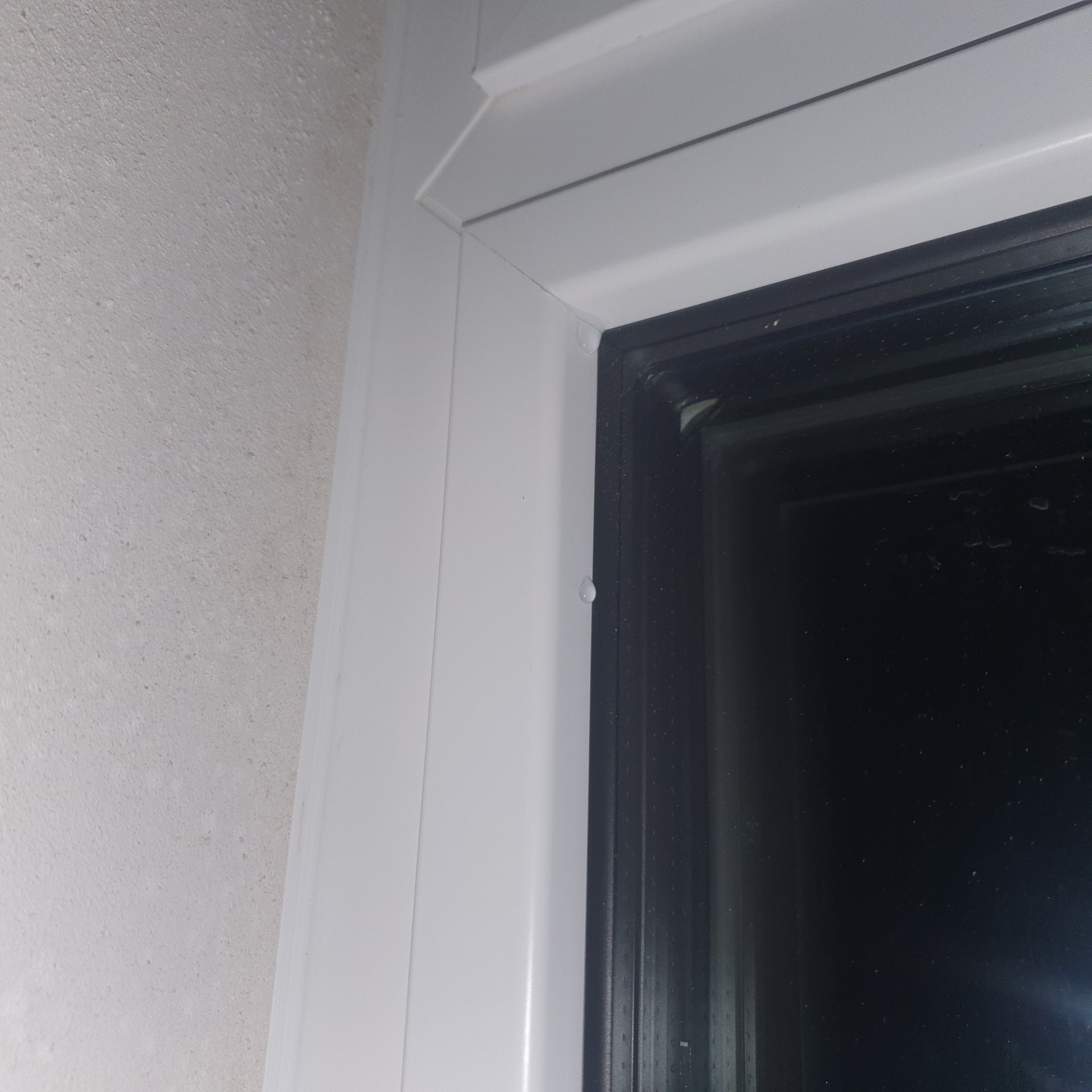

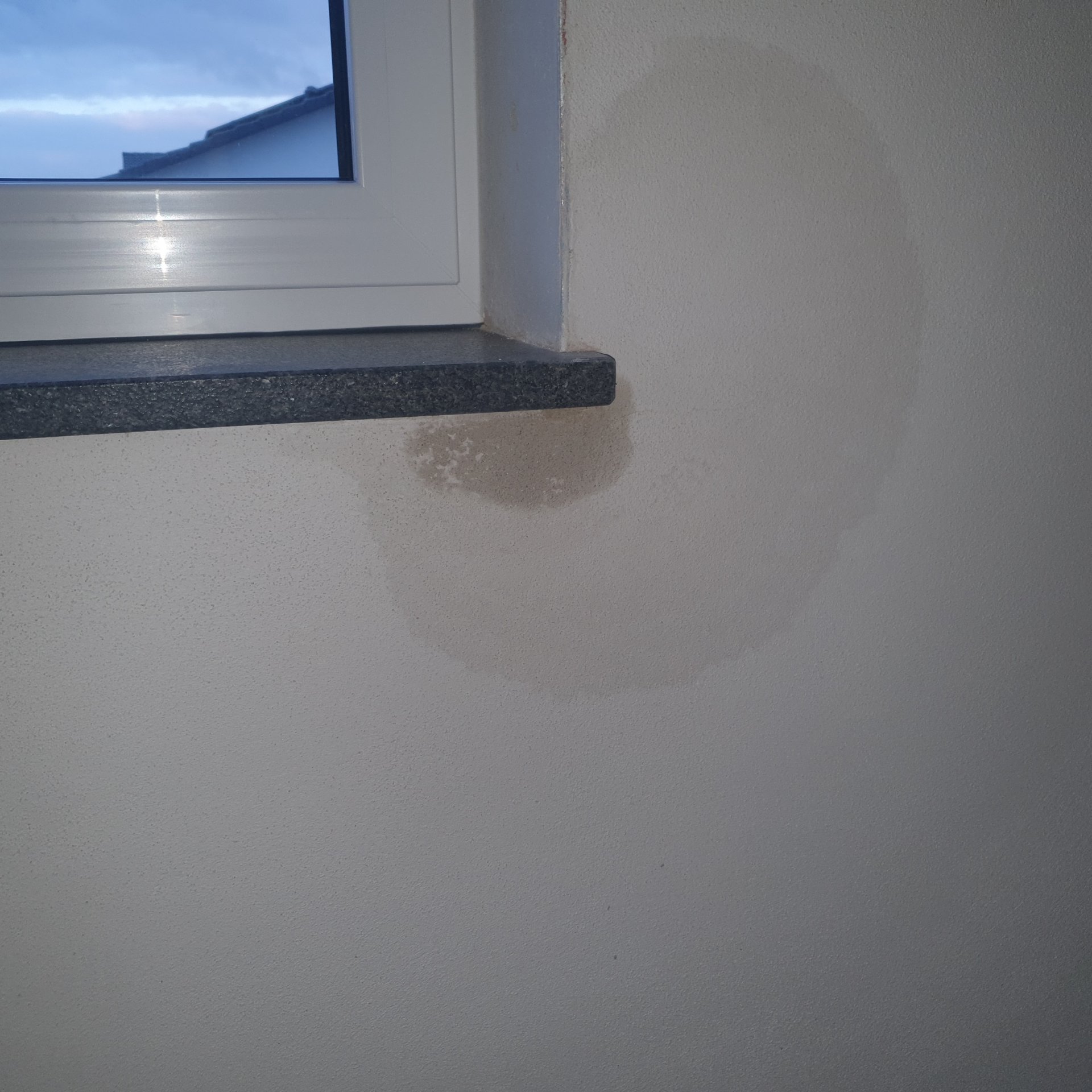

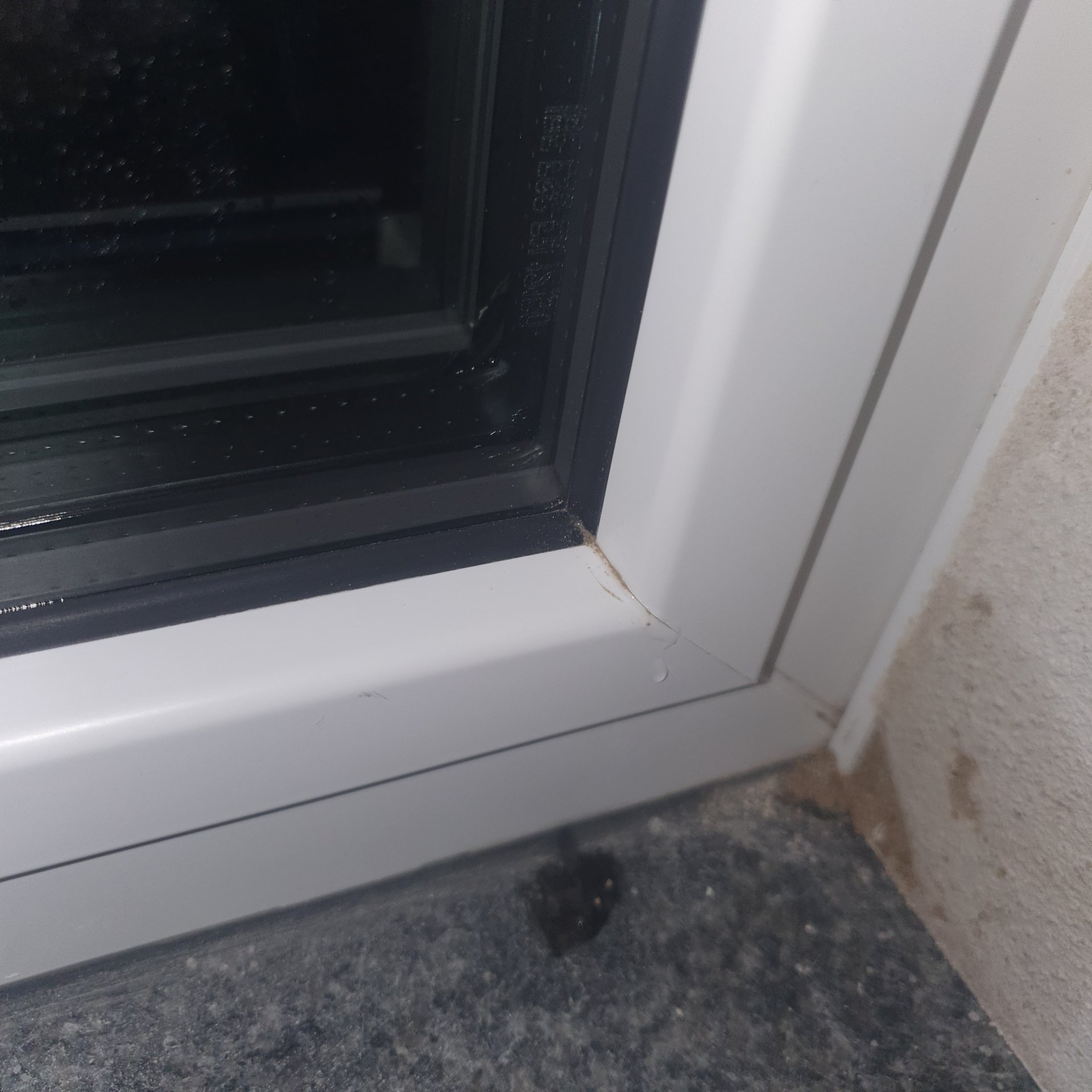

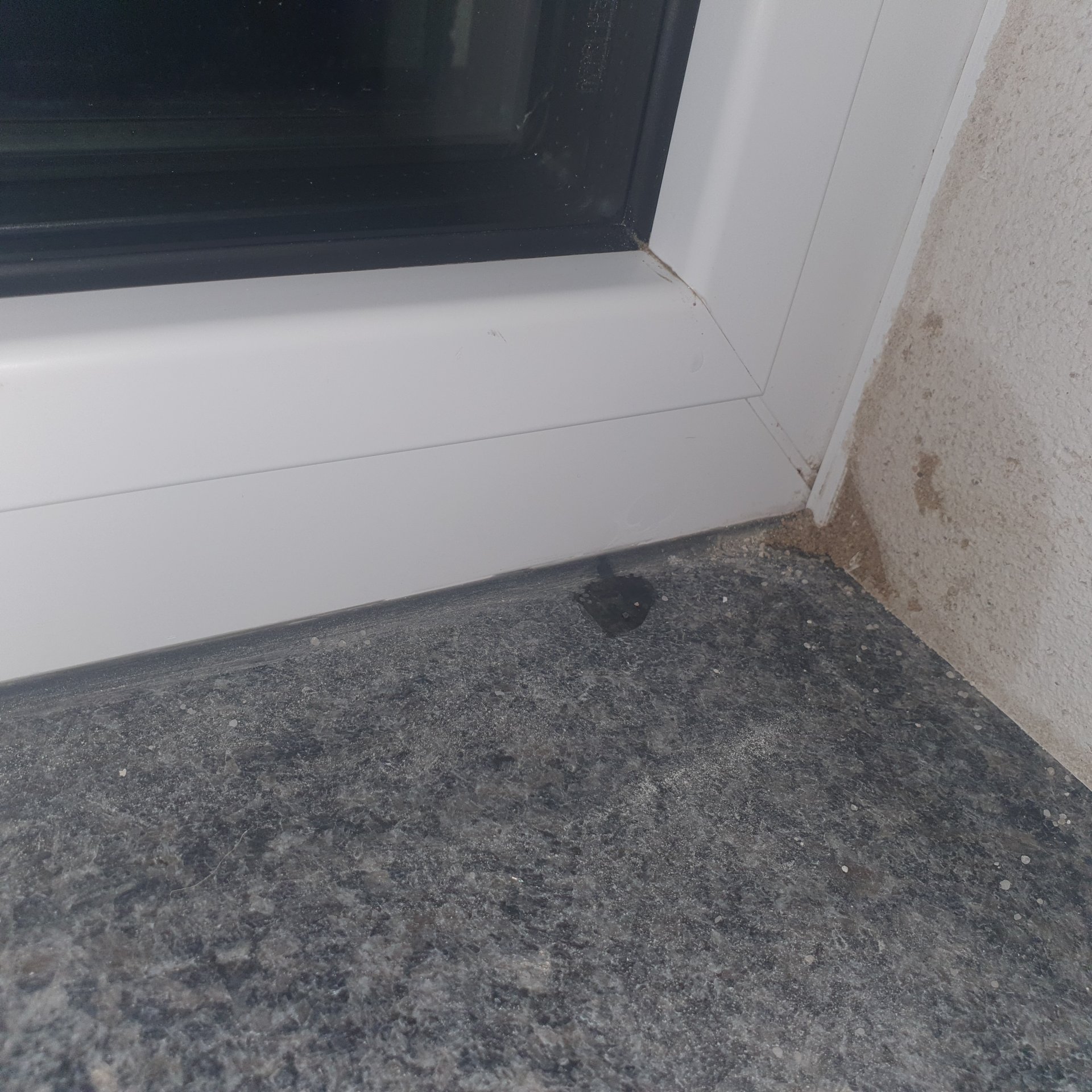

    Neuer Wind und Regen - bekanntes "Glück"
    Unter links am Fensterrahmen kommt Wasser aus der "Schweißnaht" und oben am Rahmen sind Wassertropfen...
    Wie immer gemeldet: "Schwitzwasser kann sich schon mal im Fensterrahmen bilden"
    Vehement wird hier ein Problem verneint das glaubt man nicht...
  10. das ICH
    das ICH
    08.04.2023
    606
    339
    öbuv Tischlerhandwerk
    Dortmund

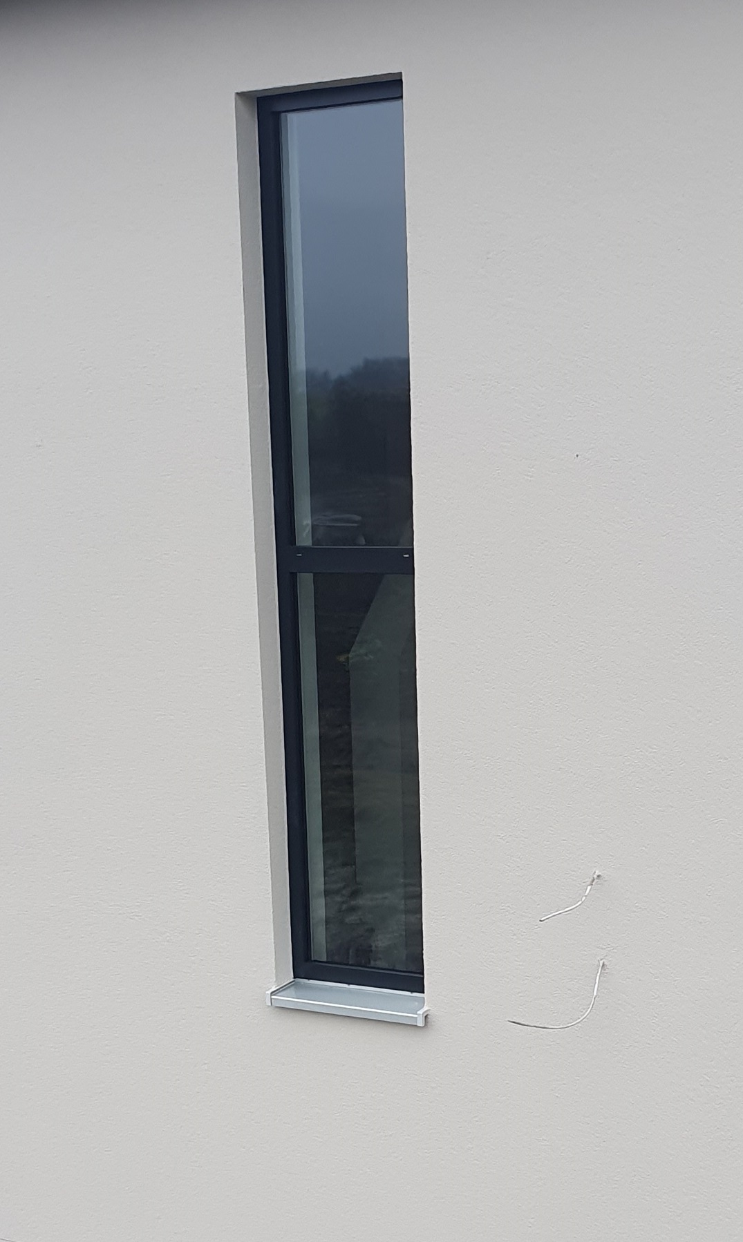

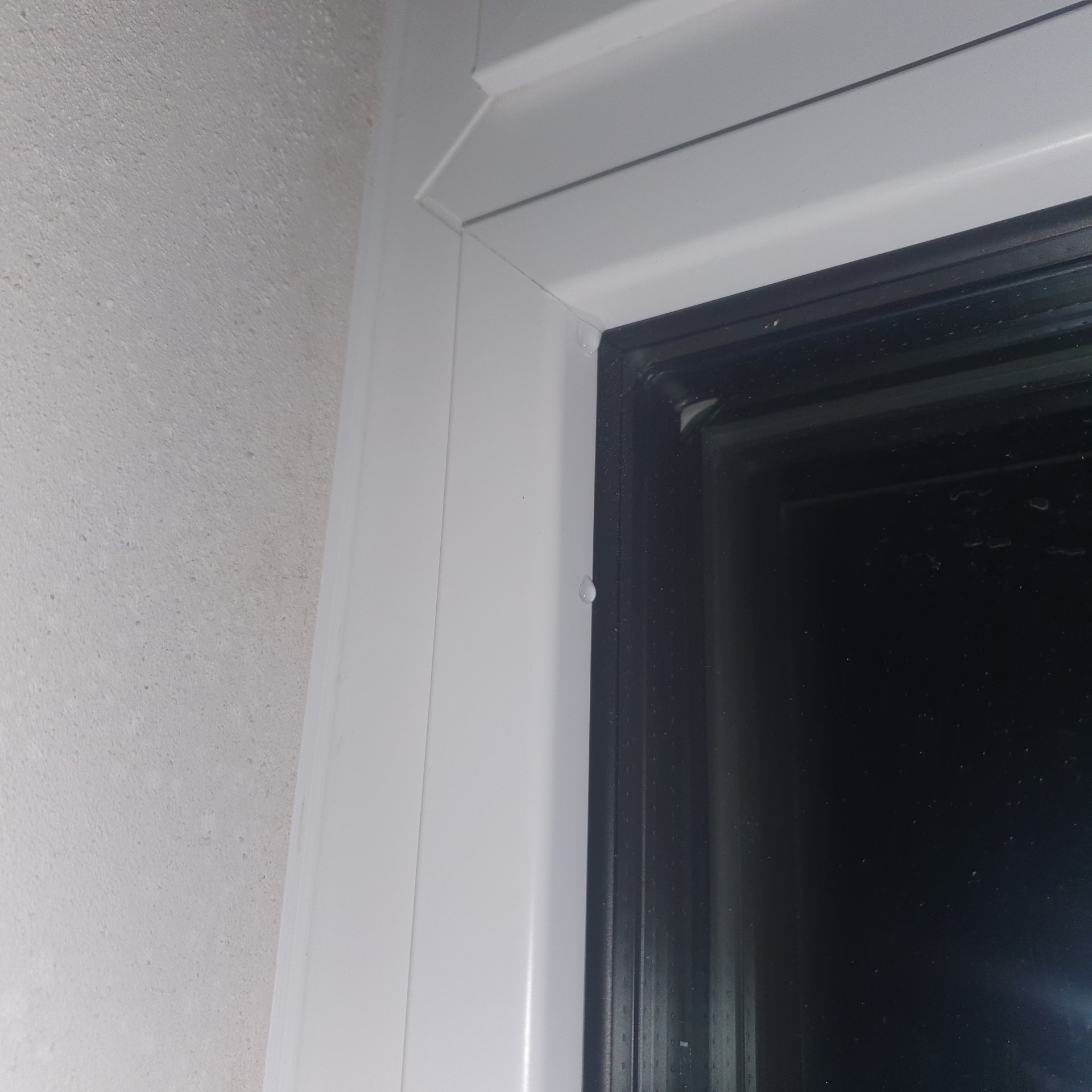

    Ich würde das Fenster ...722 gerne mal in Gänze sehen - innen und außen.

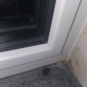

  11. #111 TeemitRum, 24.01.2024
    TeemitRum
    TeemitRum
    16.06.2010
    227
    Mit Innen kann ich gerade nicht dienen. Maße sind 3,45x76. Hersteller Internorm
  12. das ICH
    das ICH
    08.04.2023
    606
    339
    Dortmund
    Ich könnte mir vorstellen(!), dass dort bei dem Kämpfer vergessen wurde die Entwässerungsöffnungen zu bohren oder auch, dass die Verglasungsbrücken direkt über den Entwässerungsöffnungen platziert sind - beides hindert das Wasser daran abzufließen und dann muss es irgendwo raus...und das passiert dann an der schwächsten Stelle, dem Gehrungsstoß.
    Hast du mal bei den anderen Fenster kontrolliert was passiert, wenn du Wasser in den Rahmenfalz gießt?
  13. #113 TeemitRum, 24.01.2024
    TeemitRum
    TeemitRum
    16.06.2010
    227

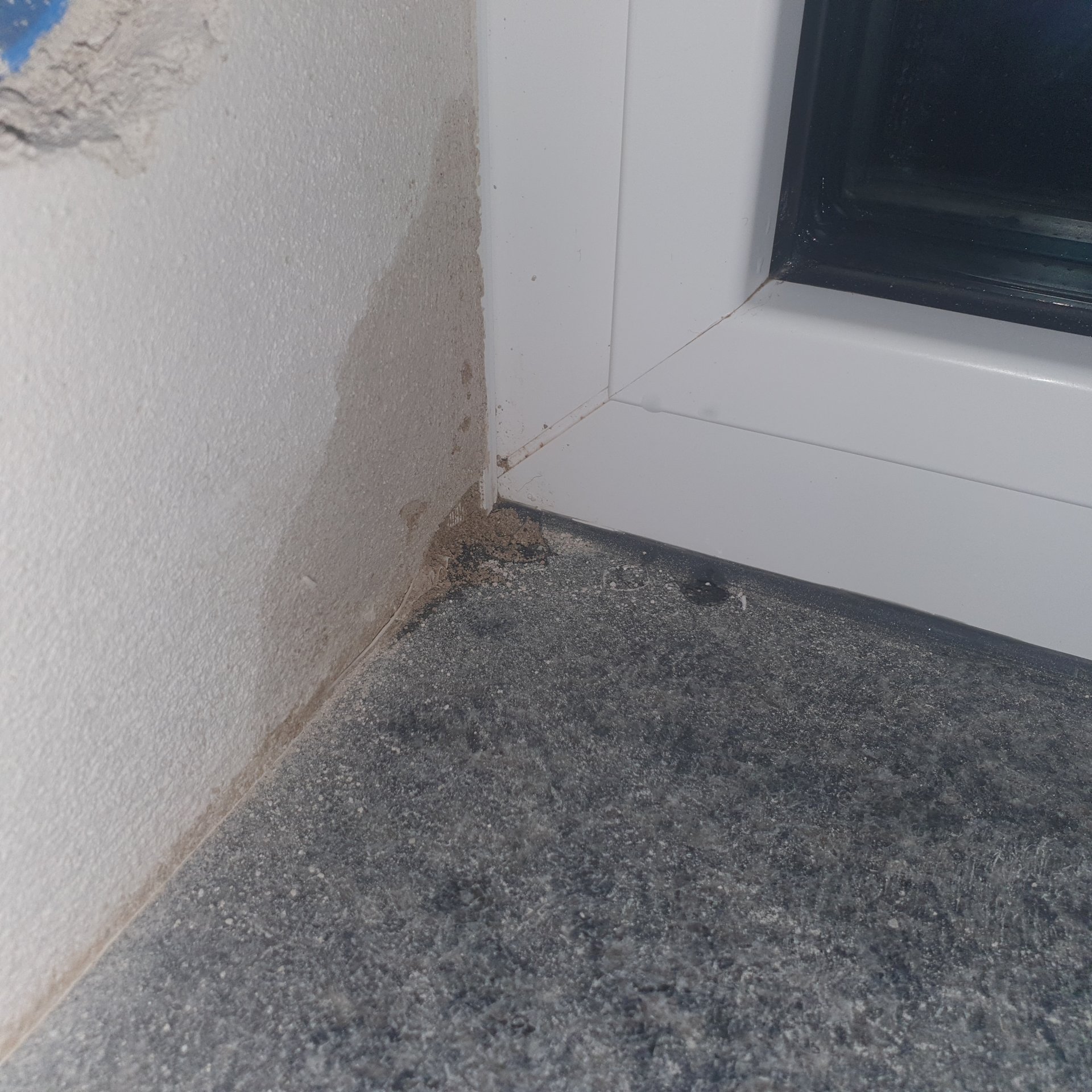

    Hinter der Alu Blende sind zwei Langlöcher die kann man spüren wenn man drunter greift. Bei den Fenstern sieht man die Löcher im Rahmen und auch am Fensterbrett dann Wasser anfrieren bzw "Eiszapfen" zwischen Fenster und Fensterbrett

    Oval gefräster Wasserablauf

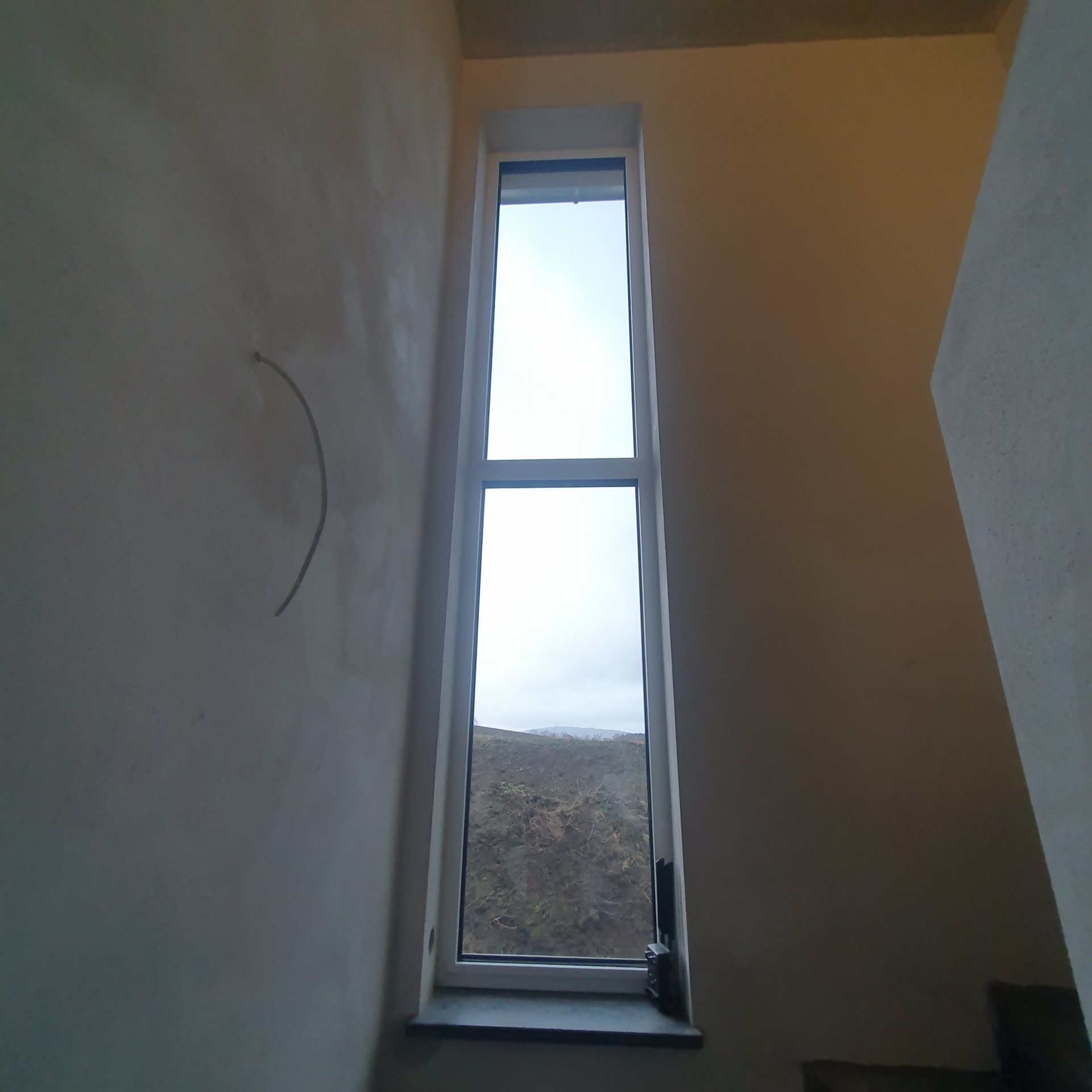

  16. #116 TeemitRum, 25.01.2024
    TeemitRum
    TeemitRum
    16.06.2010
    227

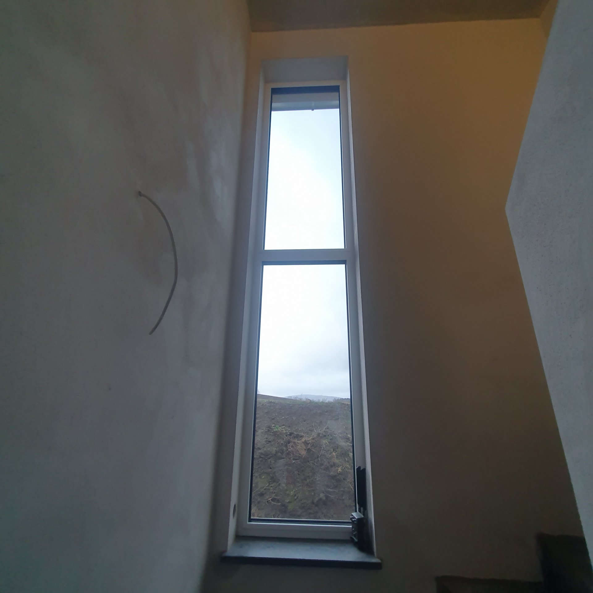

    @das ICH

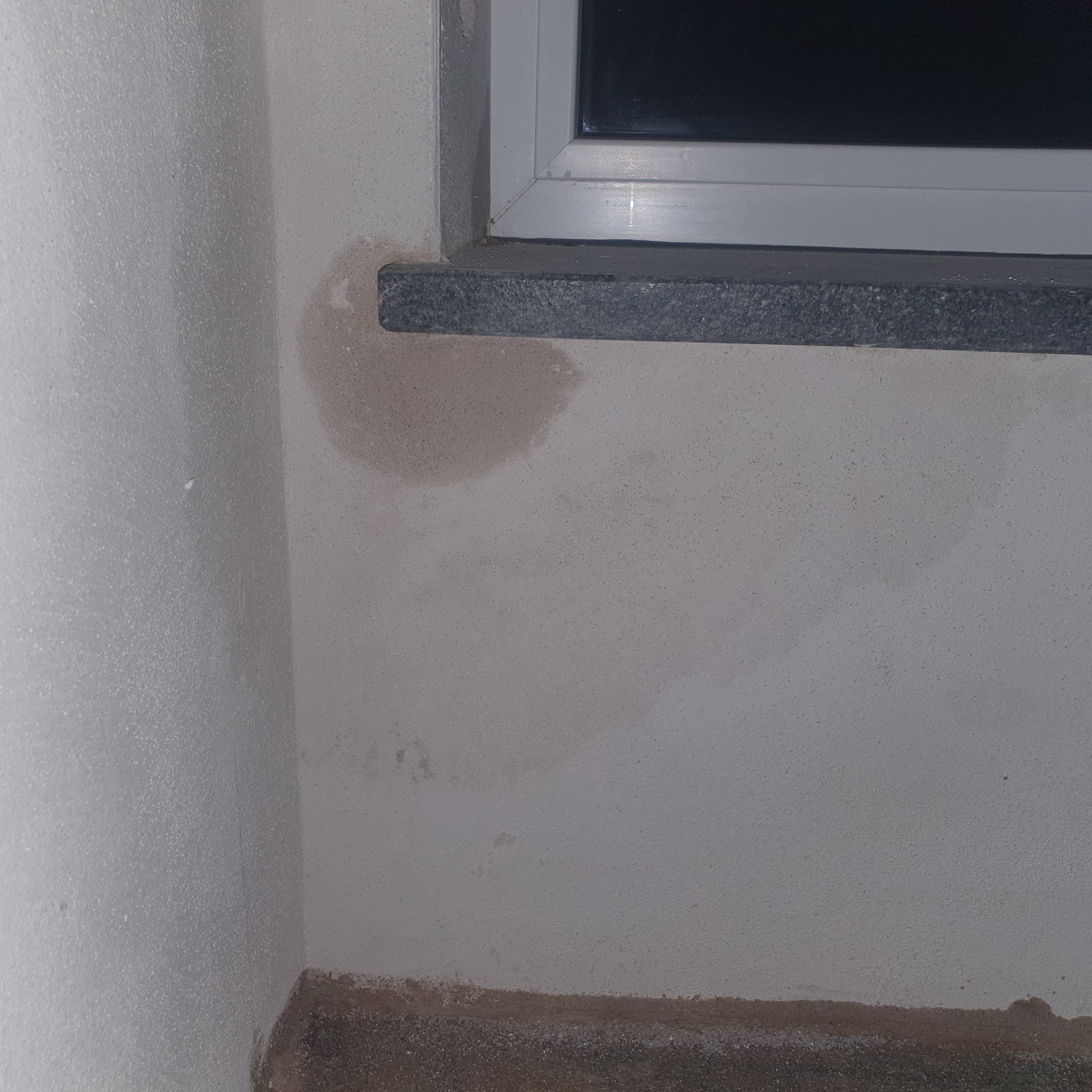

    Anbei ein Innenfoto vom Treppenhaus.
    Gestern wieder Wind + Regen... Heute wieder nasse Flecken...
  17. das ICH
    das ICH
    08.04.2023
    606
    339
    Dortmund
    Beim Treppenhausfenster ist es Wasser aus dem Glasfalz das nicht ablaufen kann (warum auch immer), die anderen Stellen wie schon zu genüge geschrieben...es ist auch nicht weiter Zielführend hier Vermutungen anzustellen - das muss man sich vor Ort anschauen.
  18. #118 TeemitRum, 26.01.2024
    TeemitRum
    TeemitRum
    16.06.2010
    227
    Heute war nochmal die Baufirma da... Leichtes einsehen es könnte doch was nicht passen... In der Innenseite der Fensterrahmen steht etwas Wasser - darauf wollte man zuerst aufspringen... Dann wurde noch die Feuchtigkeit mit einem Trotec T660 gemessen - Immer 150-168 Digits an den aktuell feuchten Flecken
    Kommende Woche soll der Fensterbauer die Fenster kontrollieren und auch nochmal nachstellen... Und eine Ecke soll geöffnet werden
