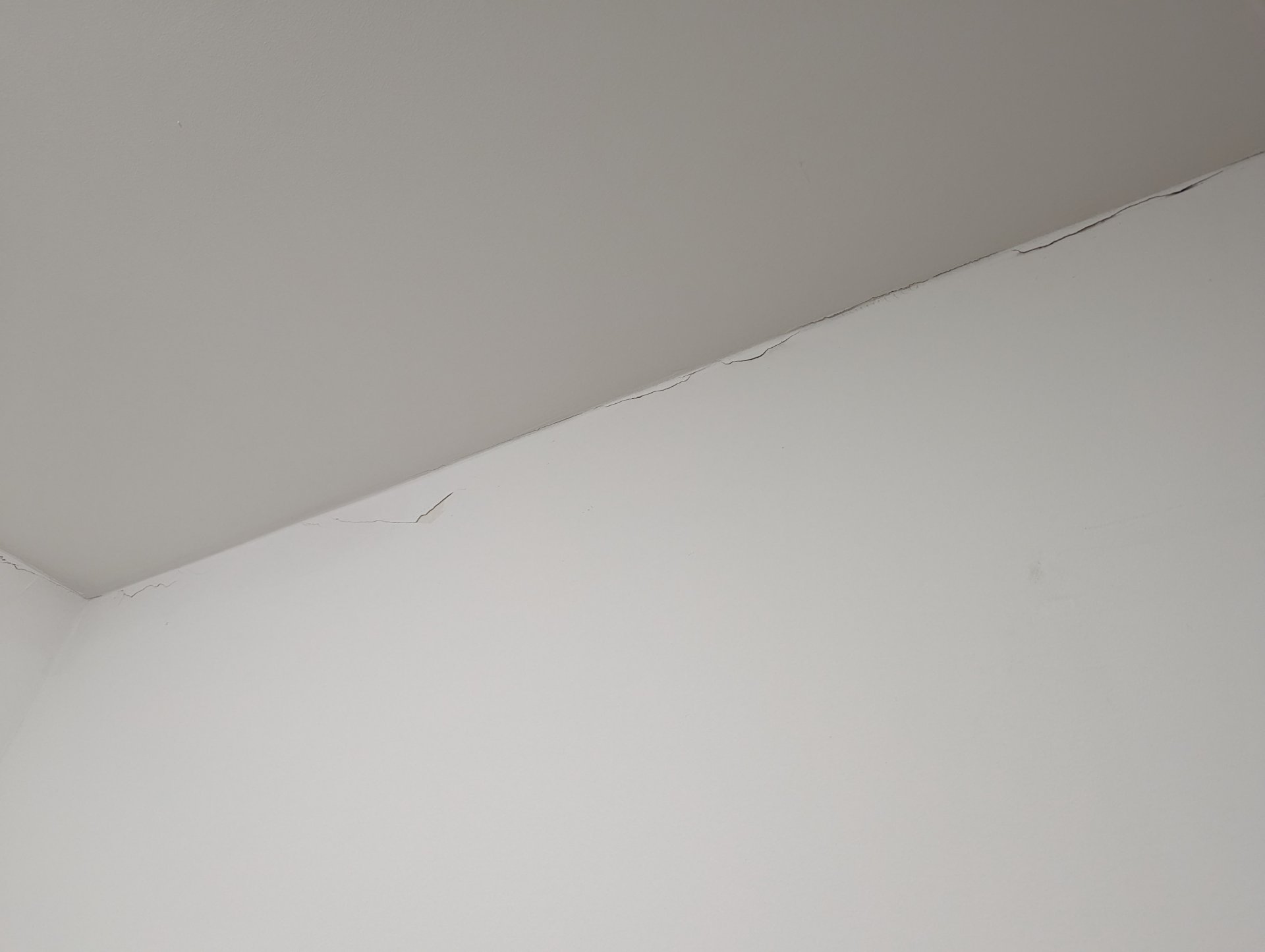

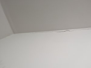

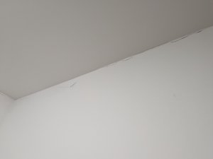

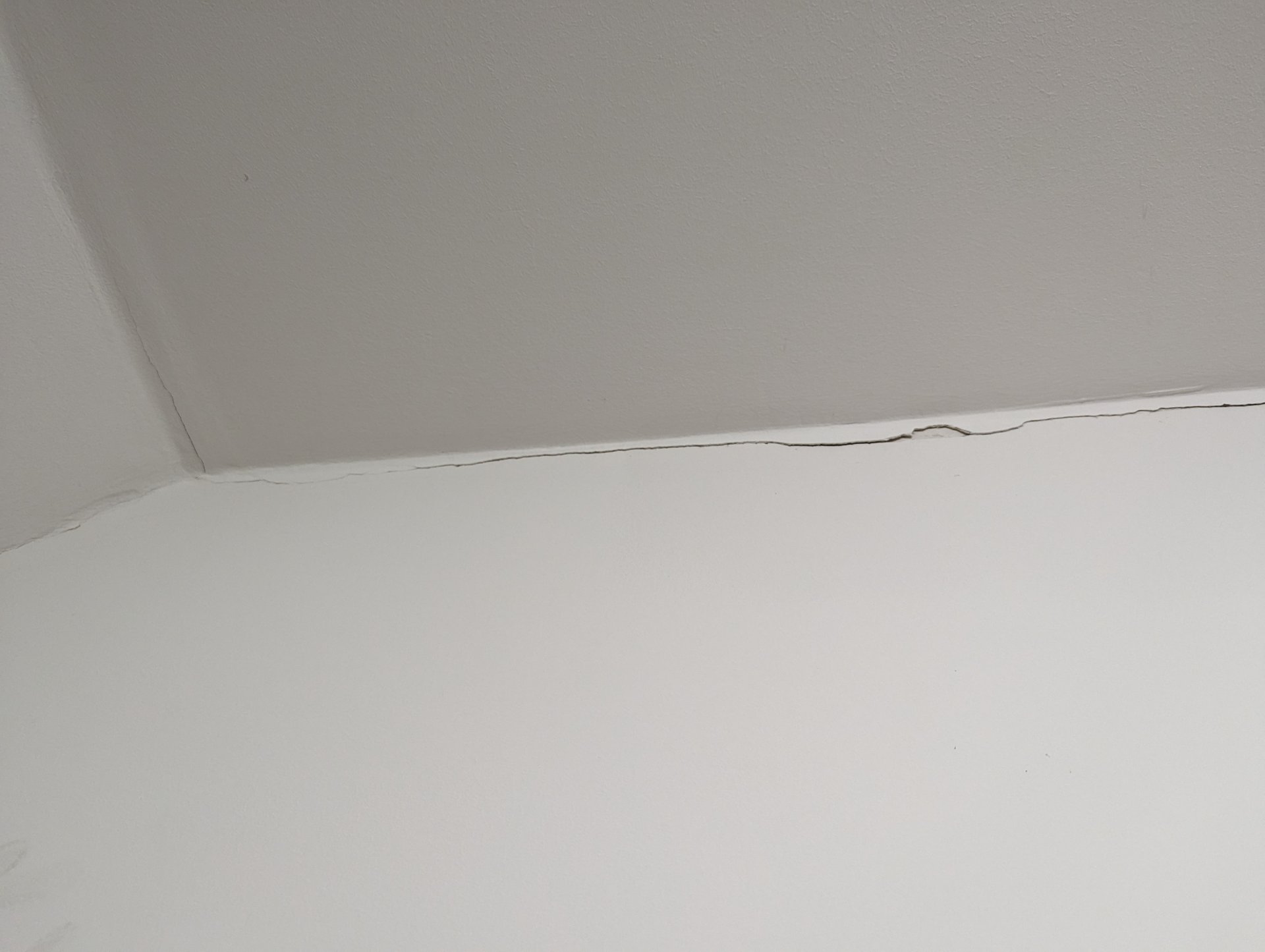

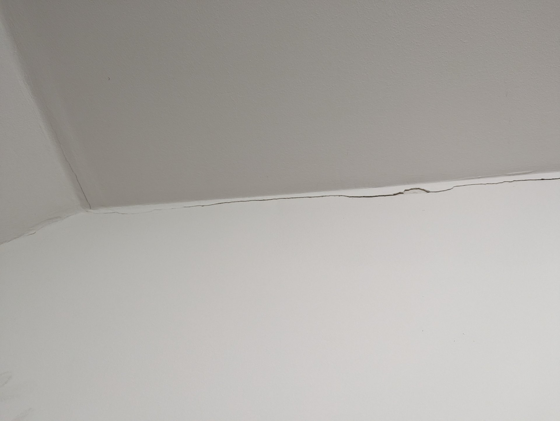

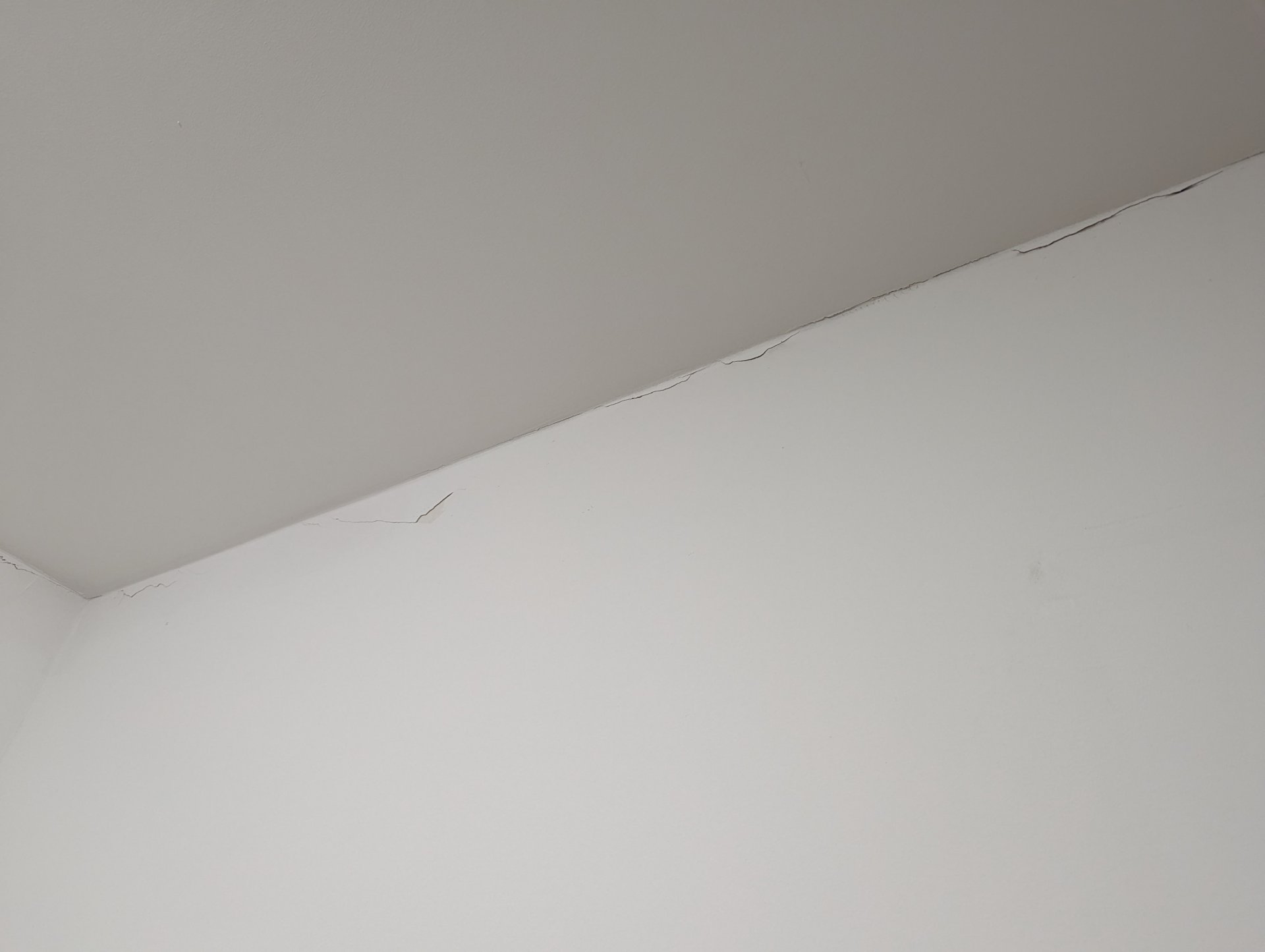

    Wir sind gerade am Renovieren eines Kinderzimmers im Obergeschoss. Die Wände sind massiv gebaut, das Dach besteht aus einer Holzkonstruktion mit Rigips. Ganz früher hingen noch Tapeten an den Wänden, vor knapp 8-9 Jahren haben wir die Wände schön verputzen lassen und weiß gestrichen.
    Mit der Zeit bildeten sich Risse an den Übergängen von den Wänden zur Decke. Diese wurden mit der Zeit immer größer, und der Putz an den Stellen immer lockerer. Den aktuellen Stand habe ich euch mal fotografiert:

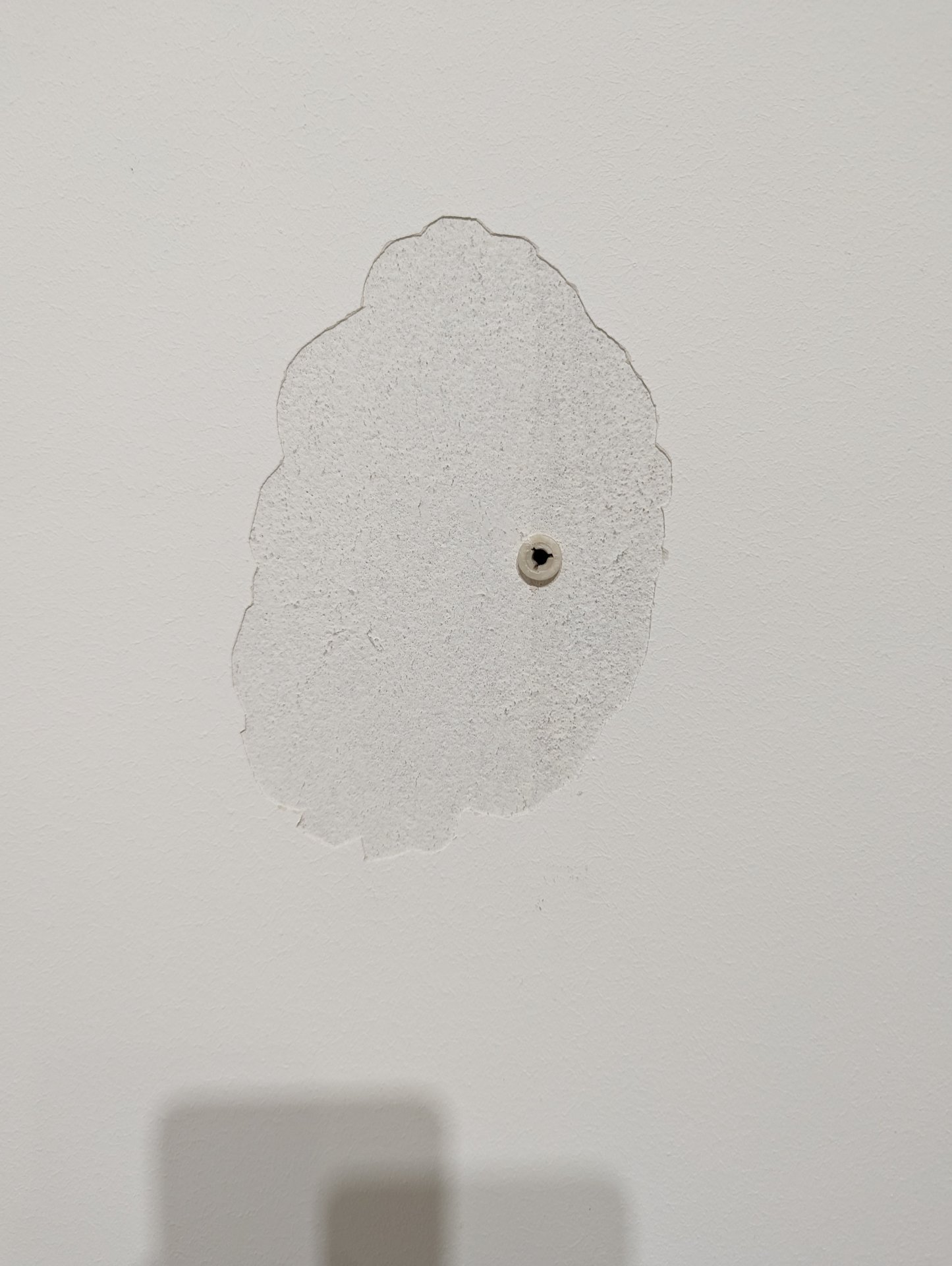

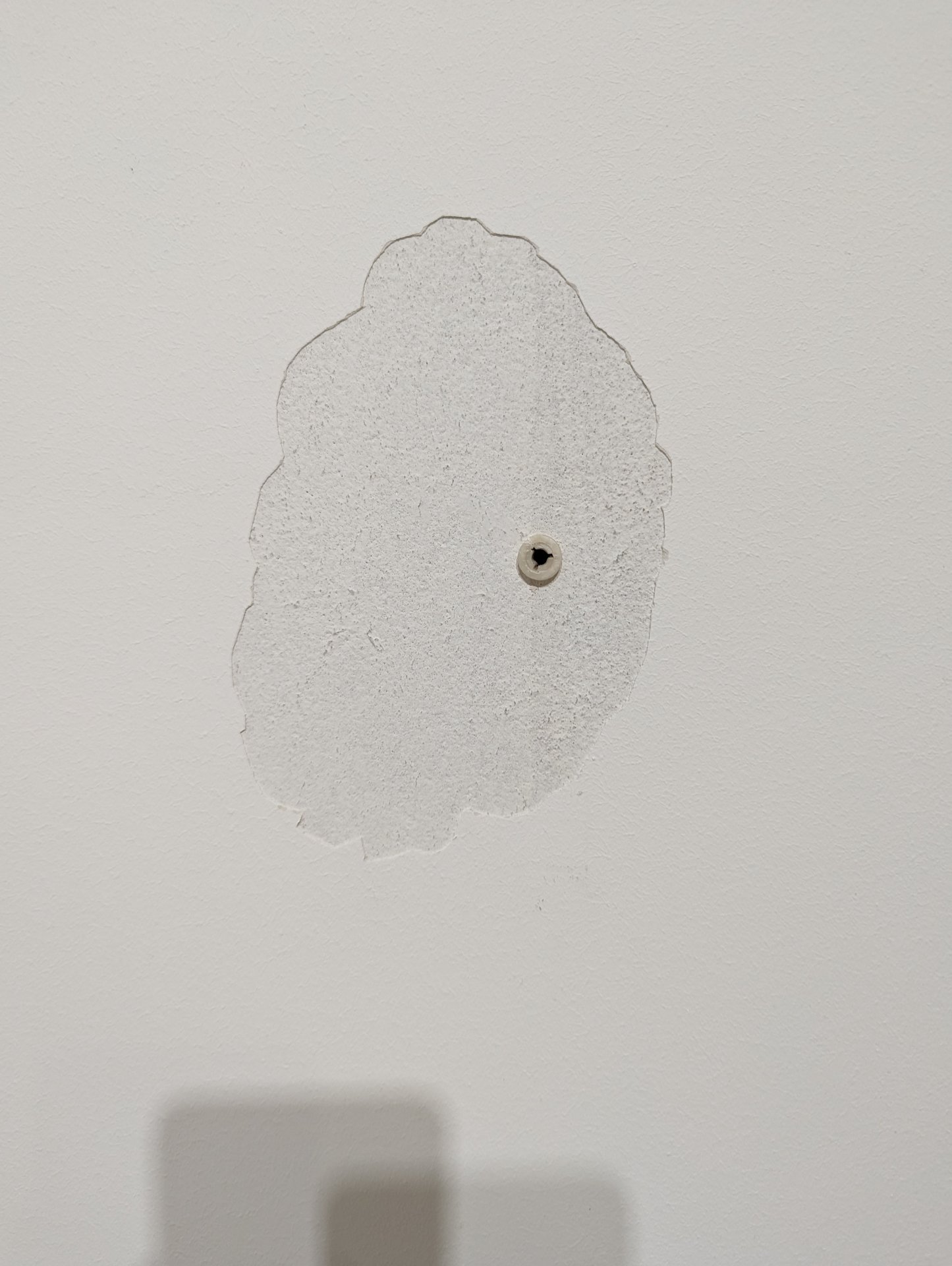

    An einem Dübel an der Wand war der Putz auch etwas locker. Da musste ich dann feststellen, wie leicht man den Putz großflächig entfernen kann:
    An den Rändern von diesem großen Krater ist der Putz wieder etwas fester an der Wand. Nun stellt sich mir die Frage, wie man das ganze am besten saniert. Gerne würde ich die Arbeiten diesmal selbst übernehmen, und bin daher dankbar für alle Tipps. Kann man den restlichen Putz noch retten, oder sollte man alles abkratzen? Falls das nicht notwendig ist, wie gehe ich am besten an den Übergängen von Wand zu Decke vor?

    Sichtputz? Für das erste mal vielleicht mit abstrichen möglich. Ist eine Übungssache dass man das schön hin bekommt. Vor allem wenn nicht die ganze Wand gemacht wird.
    Übergang Gemauerte Wand zu Trockebau hat Risse? Dann fehlt der Trennstreifen mit dem entsprechenden Schnitt im Übergang ggf. mit Acryl ausbessern wenn man nicht groß Spachteln möchte.

    Das klingt doch gut, danke für die Antwort! Sollte man noch Tiefengrund auftragen, bevor man den Putz aufträgt?

    Es sollte immer auf staubfreien, tragenden Oberfläche aufgetragen werden. Haftgrund würde ich nehmen
