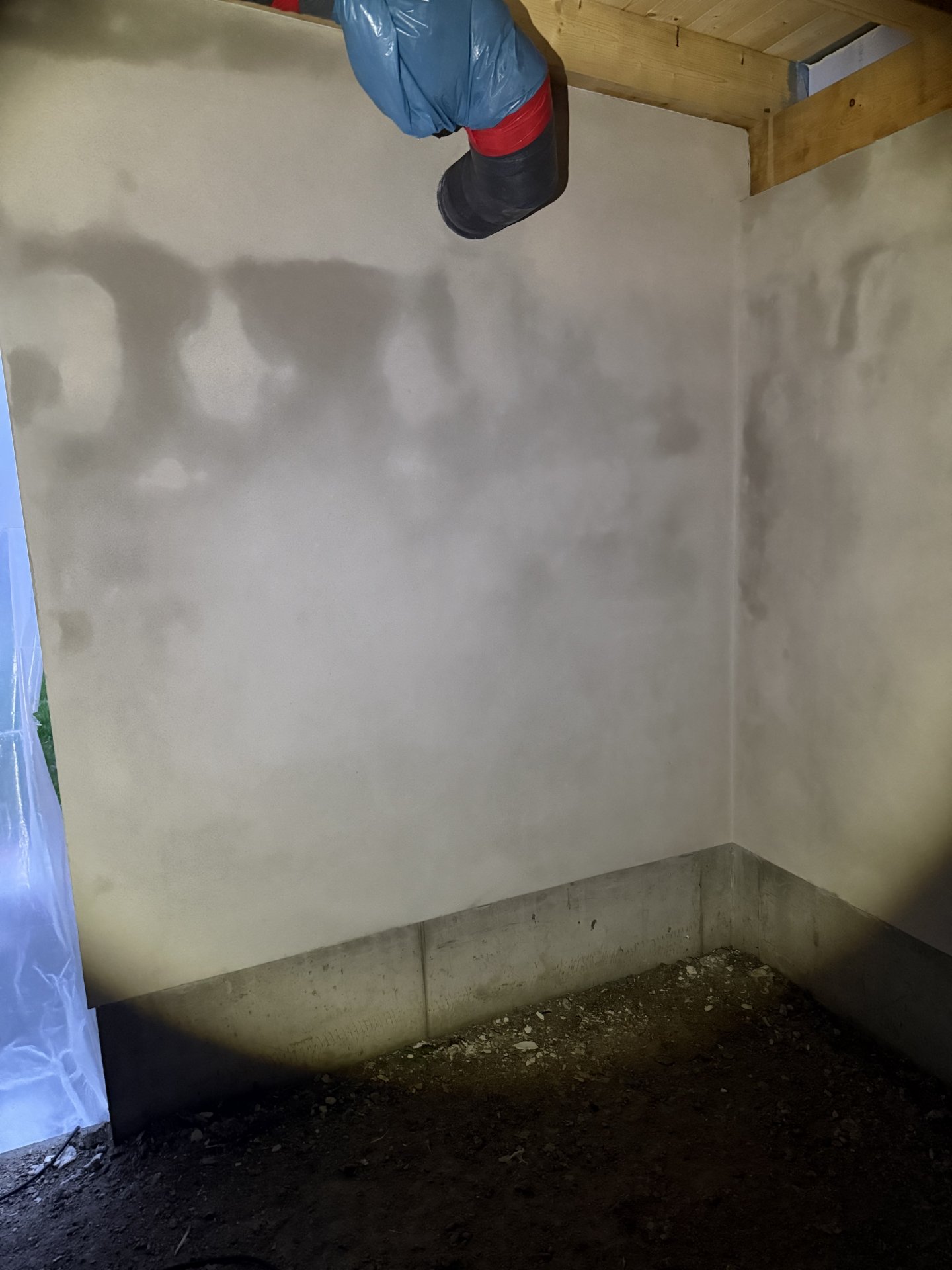

    Anfang November wurde unsere Garage innen verputzt Rygol ILP fein. Augenscheinlich ist der Putz abgetrocknet bis auf ein paar kleine Stellen. Tore/Türen sind aktuell mit Folie abgehangen und es wird regelmäßig gelüftet. Bevor die Tore rein können muss ich leider noch streichen... Ich hätte dazu gerne mit einem Heizgerät unterstüzt um auch die Bauteiltemperatur entsprechend anzuheben... Sollte ich hier eher zu einem Heizpilz oder so einem kleinen Gasgebläse greifen?
    Danke

    der Torbauer meinte es wäre besser erst zu streichen und dann die Tore zu montieren… Pflaster ist ja auch nicht drin weil der Aussenputz nicht gemacht wurde…

    Hätte noch eine Frage… der Putz war ja schon trocken aber die letzten Tage hatte es nur Nebel und Regen… jetzt sind wieder feuchte Stellen da… ist das normal? Feuchte entsprechend auch 99% in der Garage

    guck mal auf den Kalender, das dauert jetzt alles was länger zum trocknen

    is mir bewusst - aber es war schon mal trocken (zumindest die erkennbare Oberfläche) daher die Nachfrage

    Der war oberflächlich trocken - bei uns hat es seit Anfang Dezember Luftfeuchte >95%, und das bei aktuell fast 13°C Außentemperatur. Wenn das Mauerwerk kälter war, kann da sogar Kondensation hinzu gekommen sein - ist aktuell gar nicht mal so unwahrscheinlich.

    Ist noch Karneval?
    Die Garage hat kein Tor. Sie hat also gar keine Trennung zum Wetter außen.
    Die Garage ist augenscheinlich nicht beheizt.
    Wie soll die Garage denn trocknen? Die Luft ist komplett gesättigt, und wenn "Tee mit Rum" irgendwie ein Hinweis auf die Herkunft des TE gibt, wird das auch über die nächsten Monate so bleiben.
    Kurzum: Sie kann nicht trocknen. Sobald das Tor drin ist kann man über Heizen/Luftaustausch die Feuchte raus kriegen, aber das wird bei den Umweltbedingungen eine sehr energieintensive Aufgabe.
