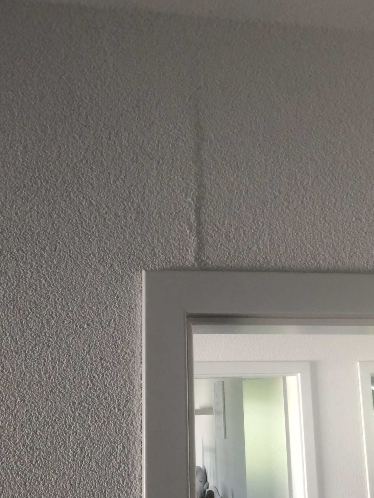

    Guten Tag,
    Ich bin über Google auf diese Forumsdiskussion gestoßen. Hoffe es ist in Ordnung, dass ich dieses ältere Thema nochmal aufgreife.
    Und zwar habe ich ein ähnliches Schadensbild. In einem drei Jahre alten Haus wölbt sich über der Türzarge der Putz. Habe hierzu auch ein Bild angehängt. Dies ist allerdings explizit nur bei einer Tür der Fall, alle anderen weisen dieses Fehlerbild nicht auf.
    Was könnte hier die mögliche Fehlerursache sein?
    Danke & Gruß
    Marc

    Das ist sicher eine Trockenbauwand, bei der die Türöffnung nicht fachgerecht ausgeführt wurde und deshalb der Plattenstoss reisst

    Danke schonmal für die Antwort. Es handelt sich vom Wandaufbau her um eine Holzständerwand mit Spanplatte und Rigips.
    Was heißt nicht fachgerecht - Lässt sich das näher feststellen?

    da vermute ich mal, dass die GK Platte nicht auf einem Ständer gestossen wurde (fachgerecht) sondern nur auf der OSB verschraubt,
    feststellbar nur durch öffnen der Wand möglich
    versuch mal kräftig zu drücken um festzustellen, ob sich was bewegt
