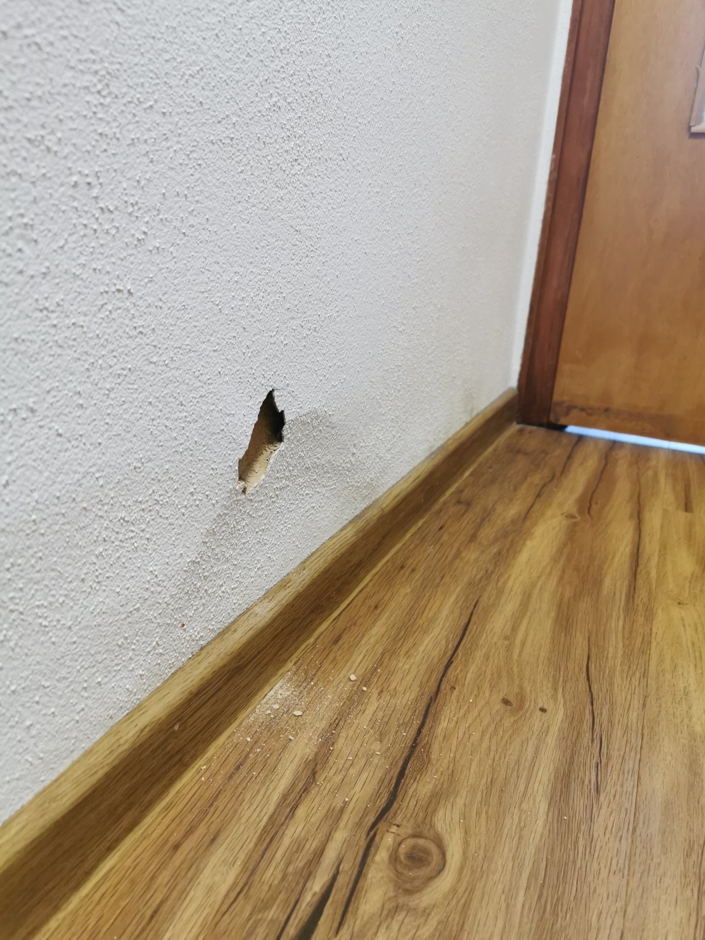

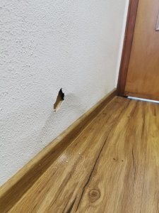

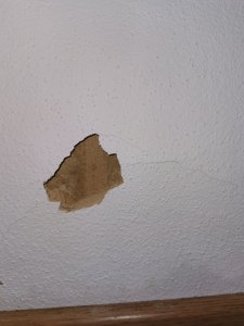

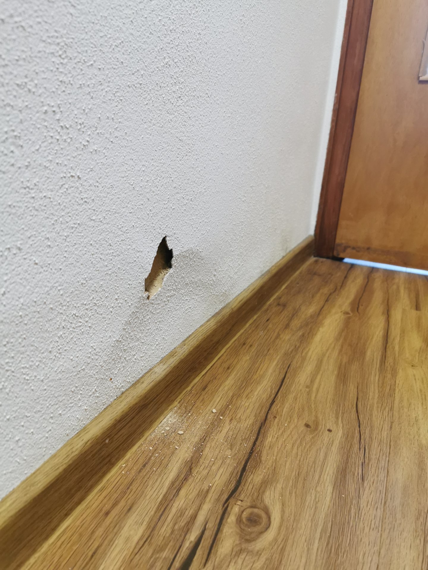

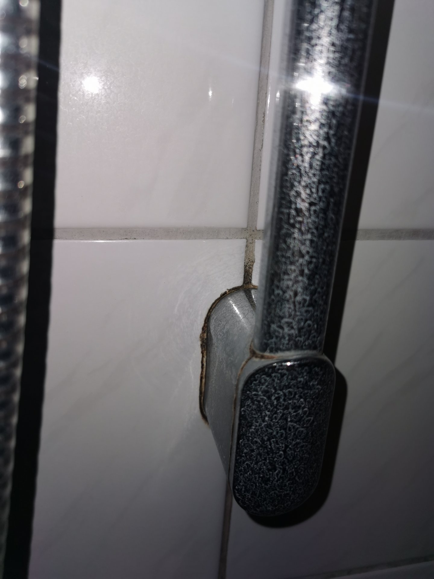

    Vielleicht findet sich ja der ein oder andere Experte hier im Forum der mir verraten könnte wo hier das Problem ist.
    Im folgenden gehe ich auf das Problem ein, welches noch mit Bildern verdeutlicht werden soll.

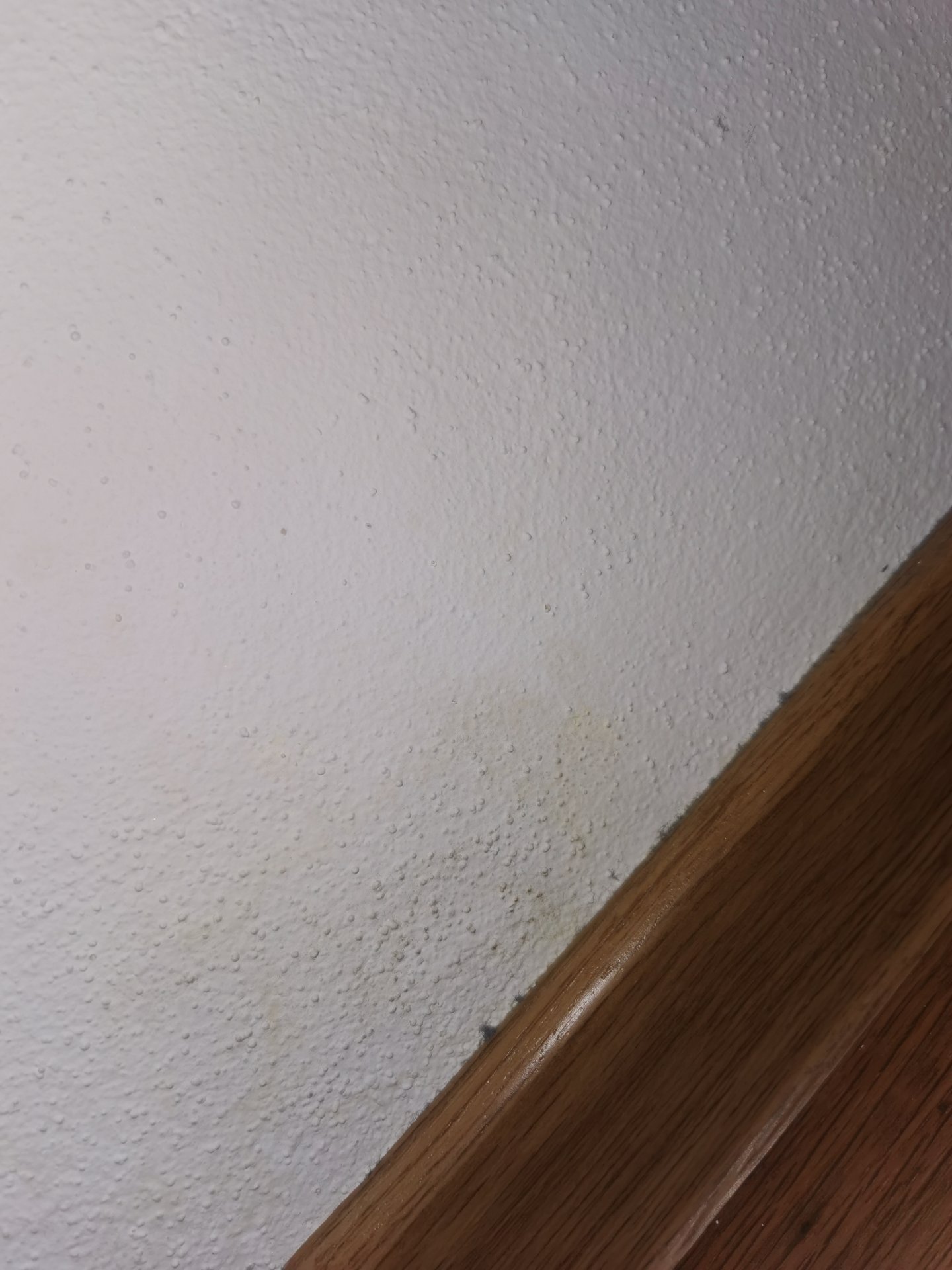

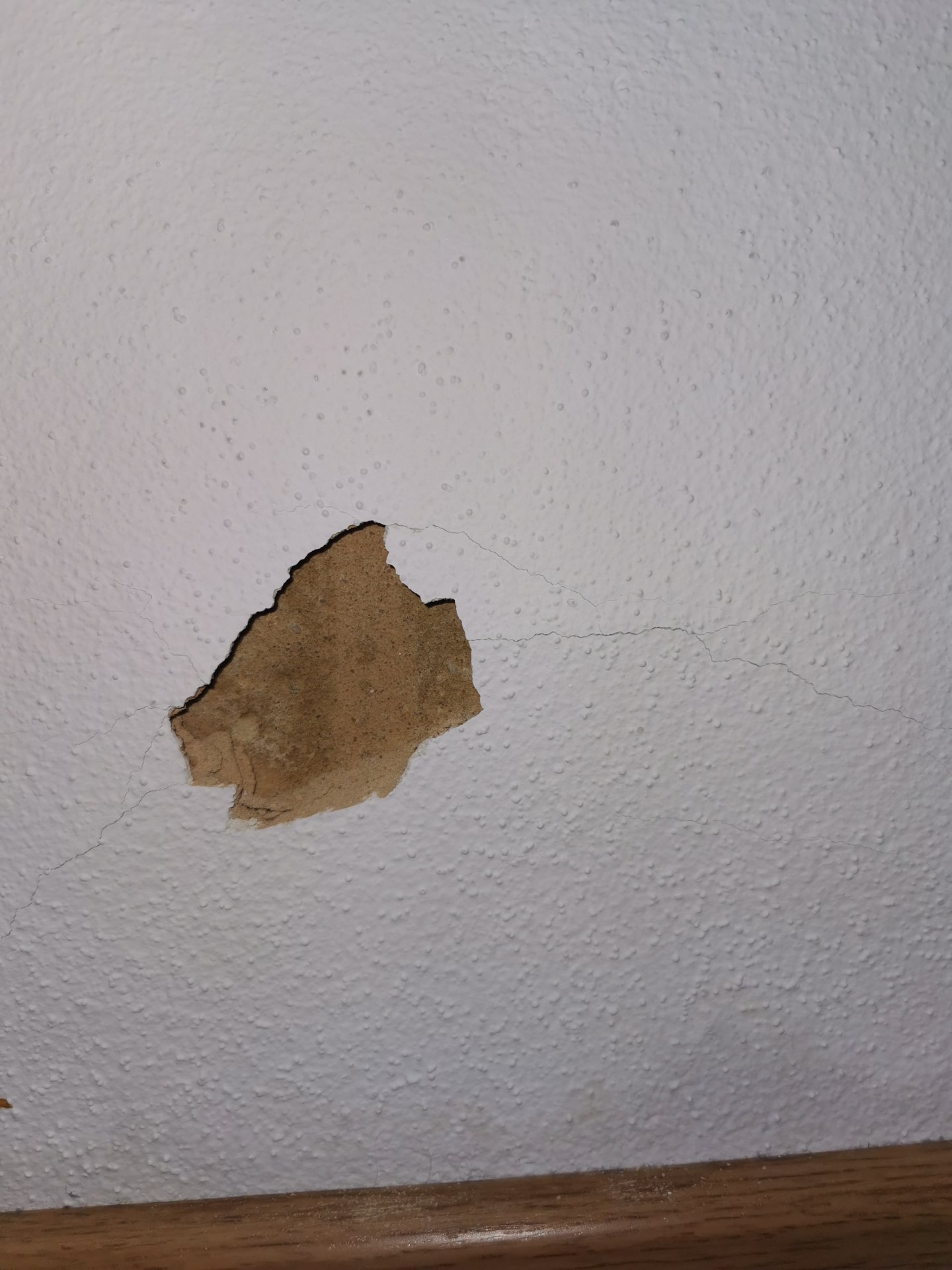

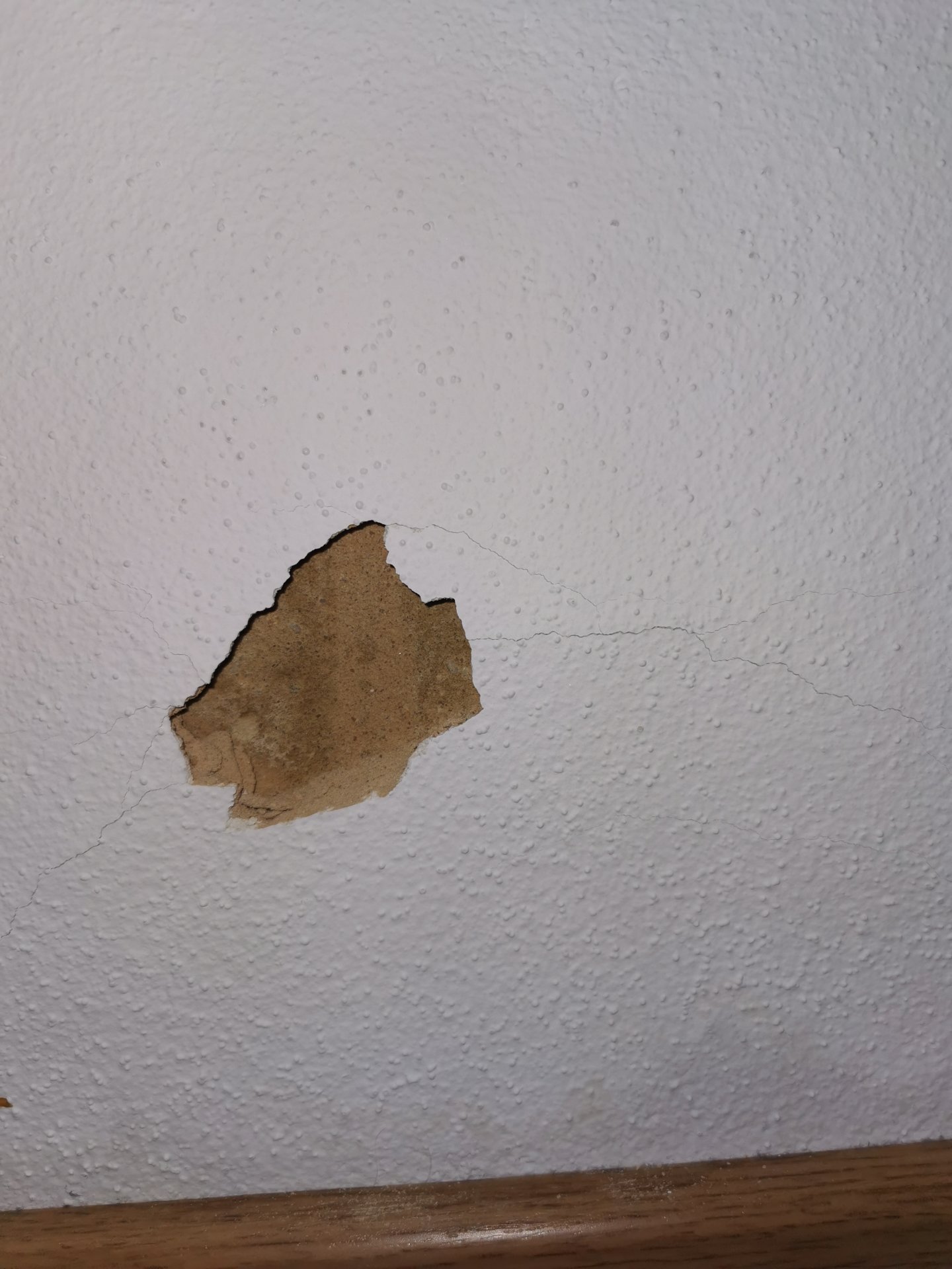

    In unserem Haus, welches in den 60iger Jahren gebaut worden ist und in welches wir auch 2019 eingezogen sind (wo wir dann komplett renoviert haben) wölbt sich nun der Innenputz an der untersten Stelle der Wand anliegend an der Leiste. Wenn ich klopfe gibt der "Untergrund nach" und es drückt sich ein. Ca. 20 cm oberhalb der Schadstelle ist der Untergrund fest.

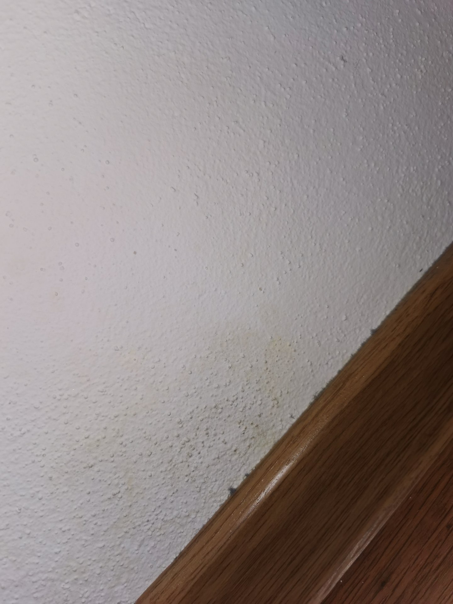

    Außerdem hat sich an einer Stelle ca 50cm entfernt vom Loch der Innenputz dunkel verfärbt. Wichtig zu wissen. Die Wand hier ist anliegend am Bad und genau an der Stelle gegenüber ist die Duschkabine.
    Mein laienhaftes Auge meint die Kabine wäre dicht da das Fugenbild Ok aussieht. Die Kartusche bzw die ganze Technik vom Duschkopf ist aber hinter der Fliese verbaut. Kann es sein dass evtl. Der schlauch beschädigt ist oder sonst etwas am Bad und die Feuchte nun aufgrunddessen nach hinten zieht und diese Wölbung verursacht. Wie würdet ihr das bewerten? Was sind Lösungsvorschläge? Ist der Putz der falsche und nicht für das Mauerwerk geeignet? Welche DIN Normen wären wichtig für mich damit ich mich dort mal schlau machen könnte?
    Vielen Dank

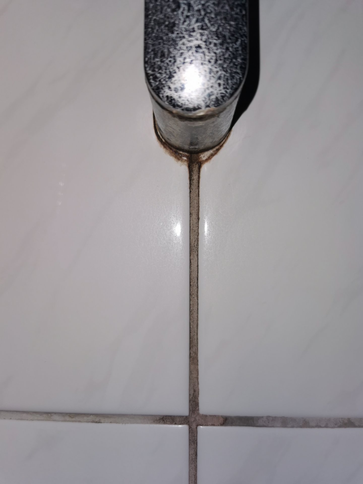

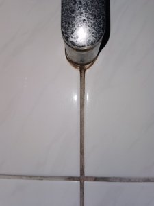

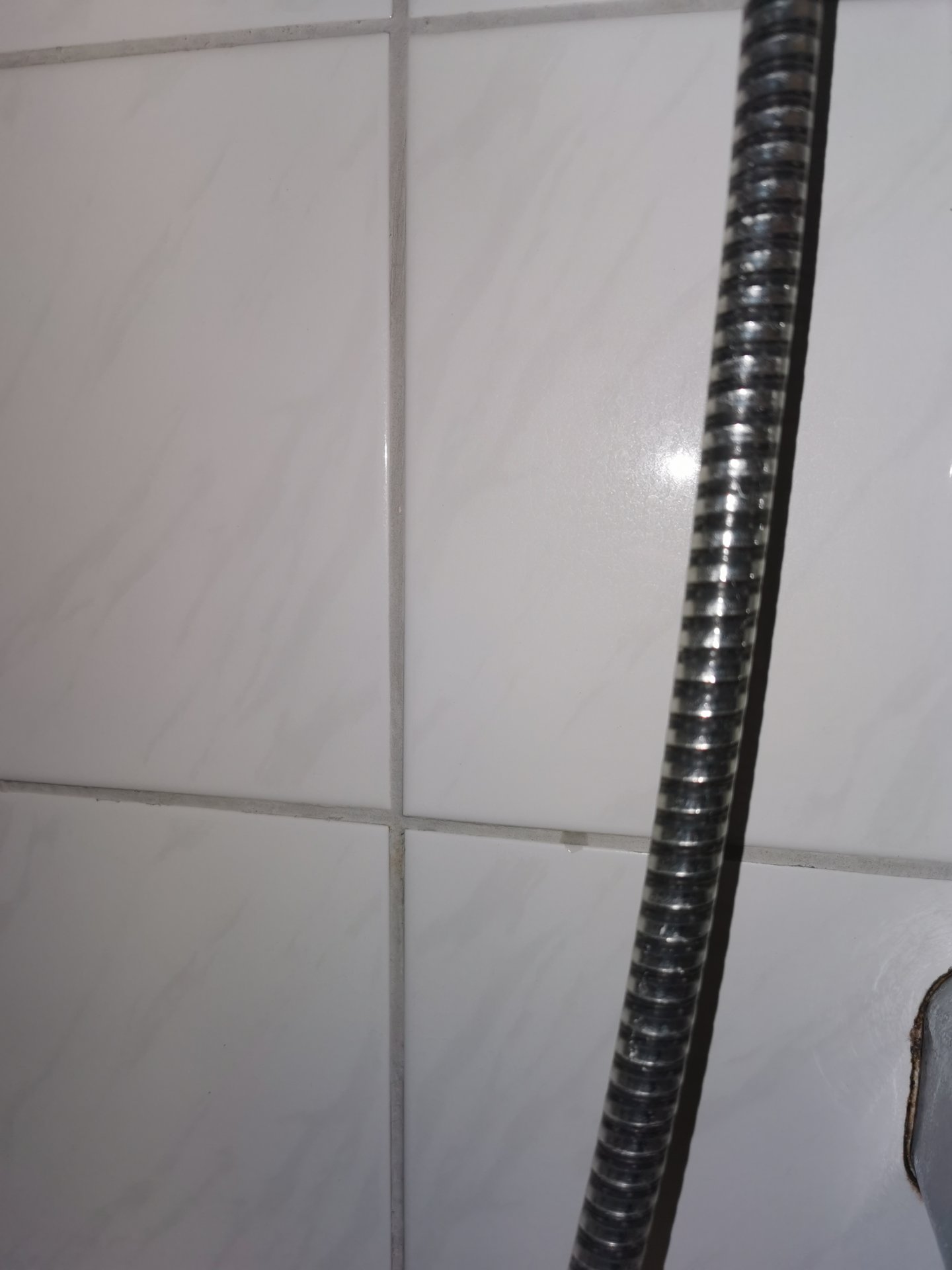

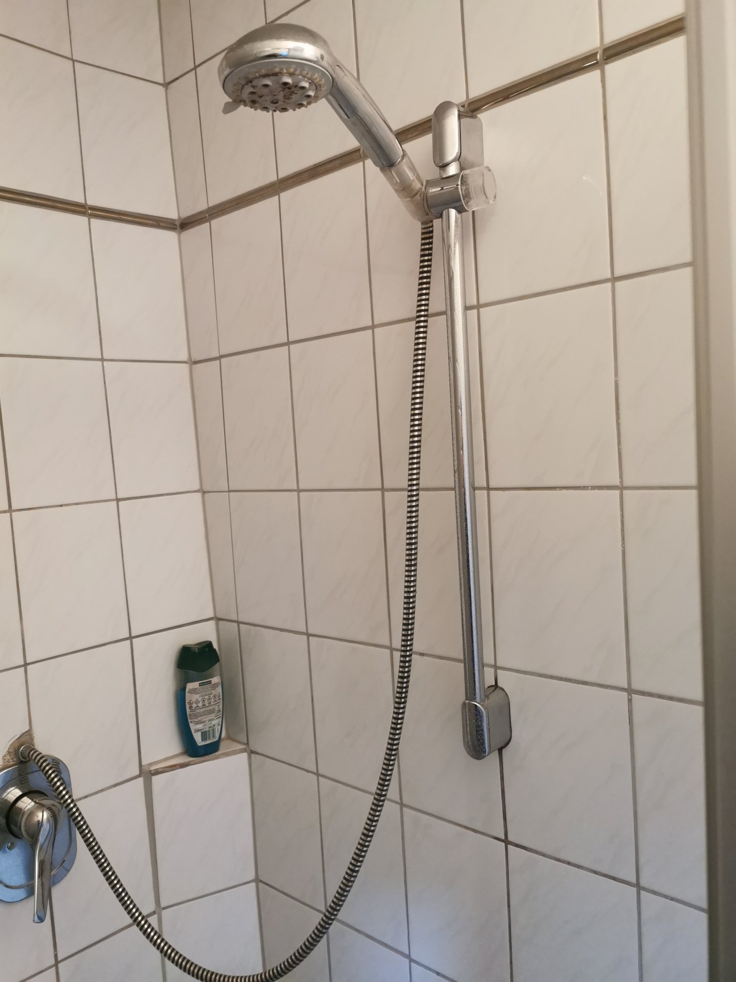

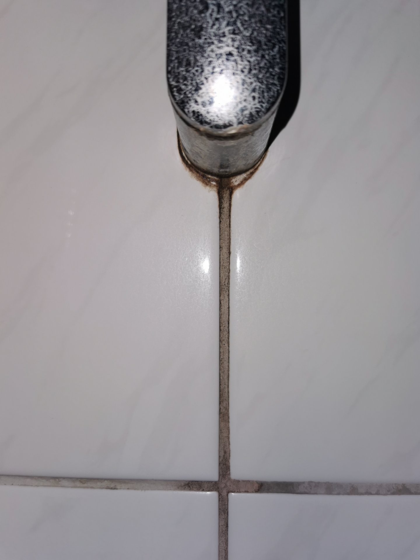

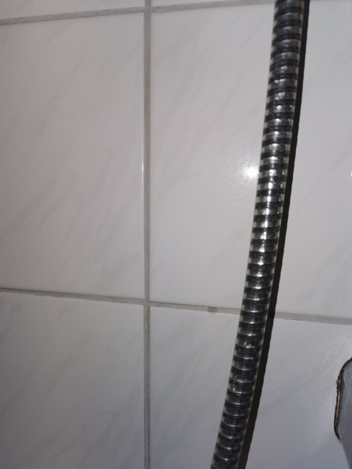

    Dicht ? Nein , dazu kommt eventuell eine fehlende oder beschädigte Abdichtung hinter den Fliesen und Fugen sind nicht im Sinne 'dicht' , vom Schadensbild her entweder Amatur oder Stange , eventuell sogar die Duschtasse bzw Ablaufgarnitur oder die Silikonfugen ....welche Seite ist es überhaupt? Zudem die senkrechte Fuge unter deiner Brausestange ist schon verfärbt...

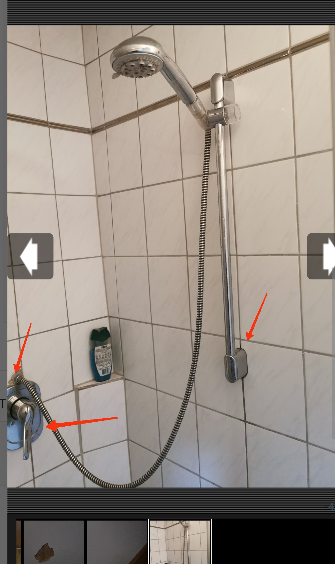

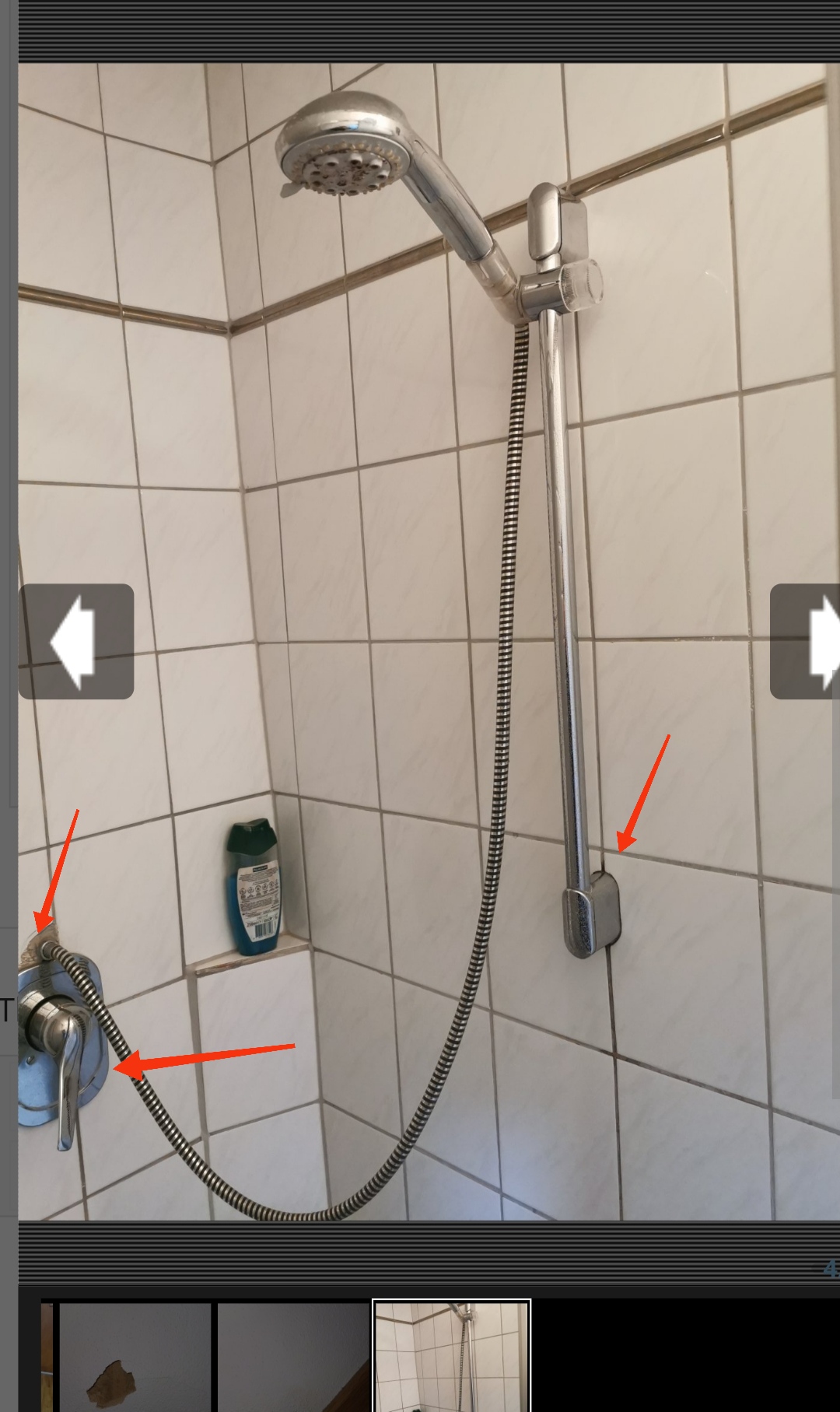

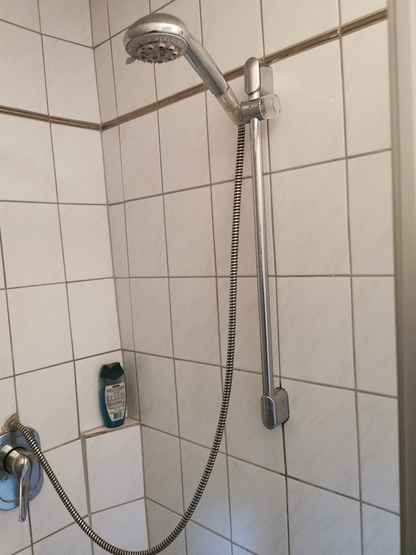

    Die Wand um die es geht ist die dort wo der Pfeil auf die Stange zeigt. Außerdem sieht auch die Fuge unterhalb der Stange ganz anders aus wie der Rest.

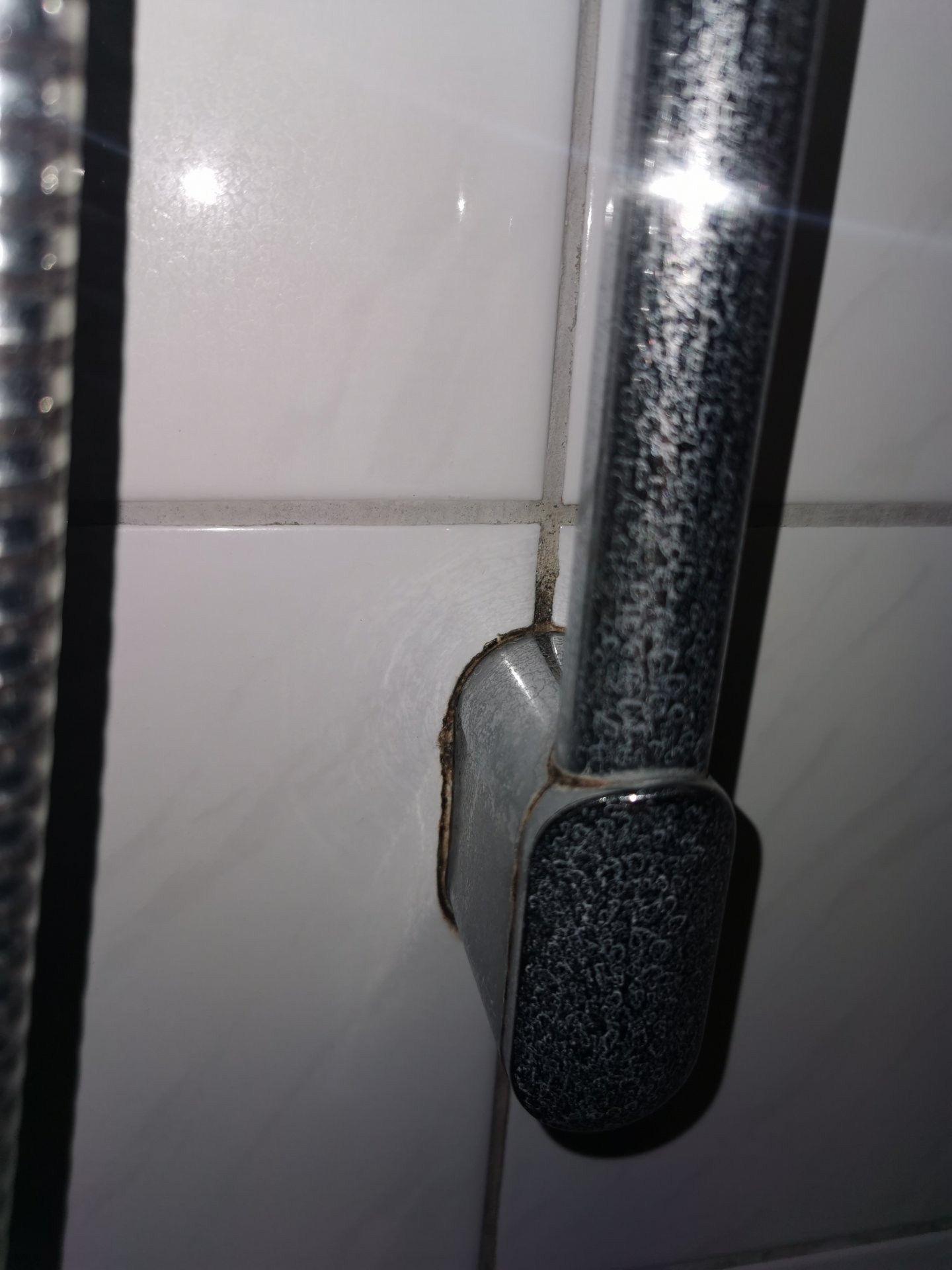

    Das Bad ist nicht von 2019 und was stellt die Wand dar bzw aus was ist diese , auf dem Foto sieht das alles merkwürdig aus , deine Wölbung bzw dieses 'Loch' sind aber ein _schleichender_ Prozess.
    Das kam sicher nicht schlagartig , ich tippe mal vorsichtig auf deine Befestigung der Duschstange, bei täglicher Benutzung wäre das Schadensbild passend , zumal dort auch schon Korrosion sichtbar ist , stell nochmal Fotos von den Silikonfugen dazu ein .

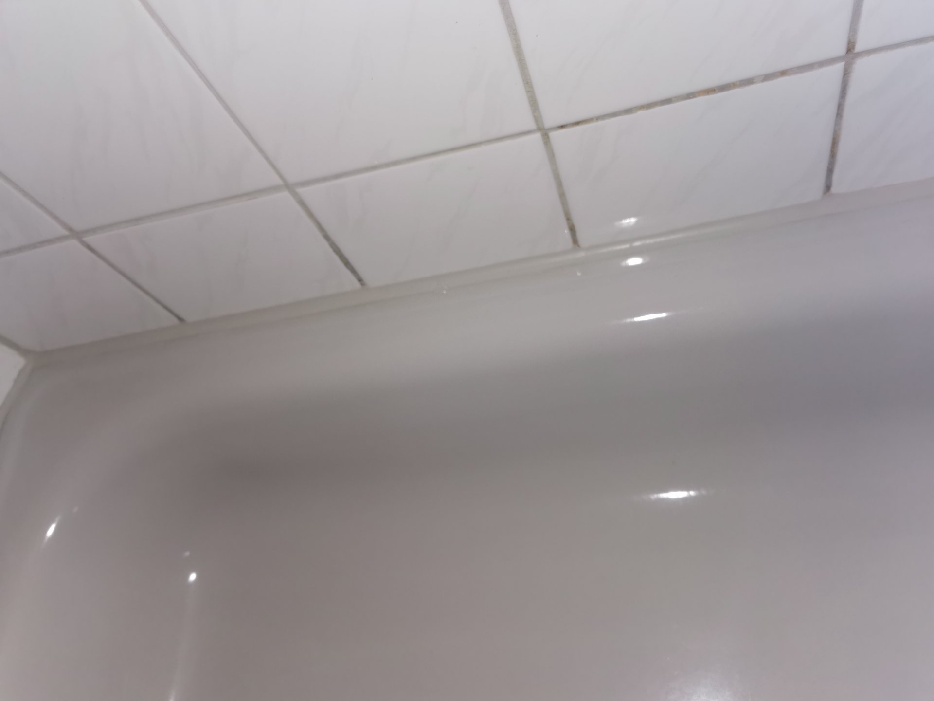

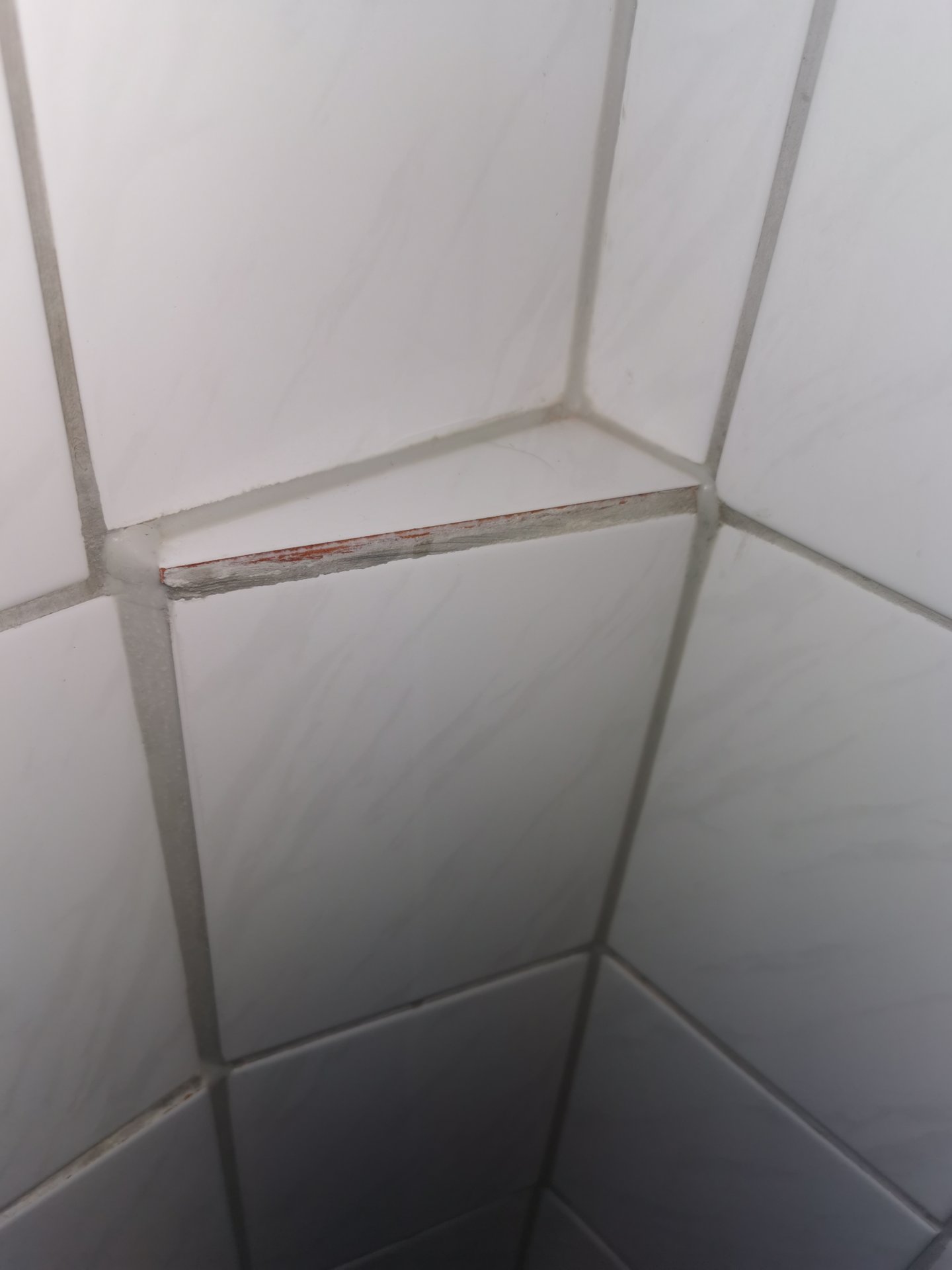

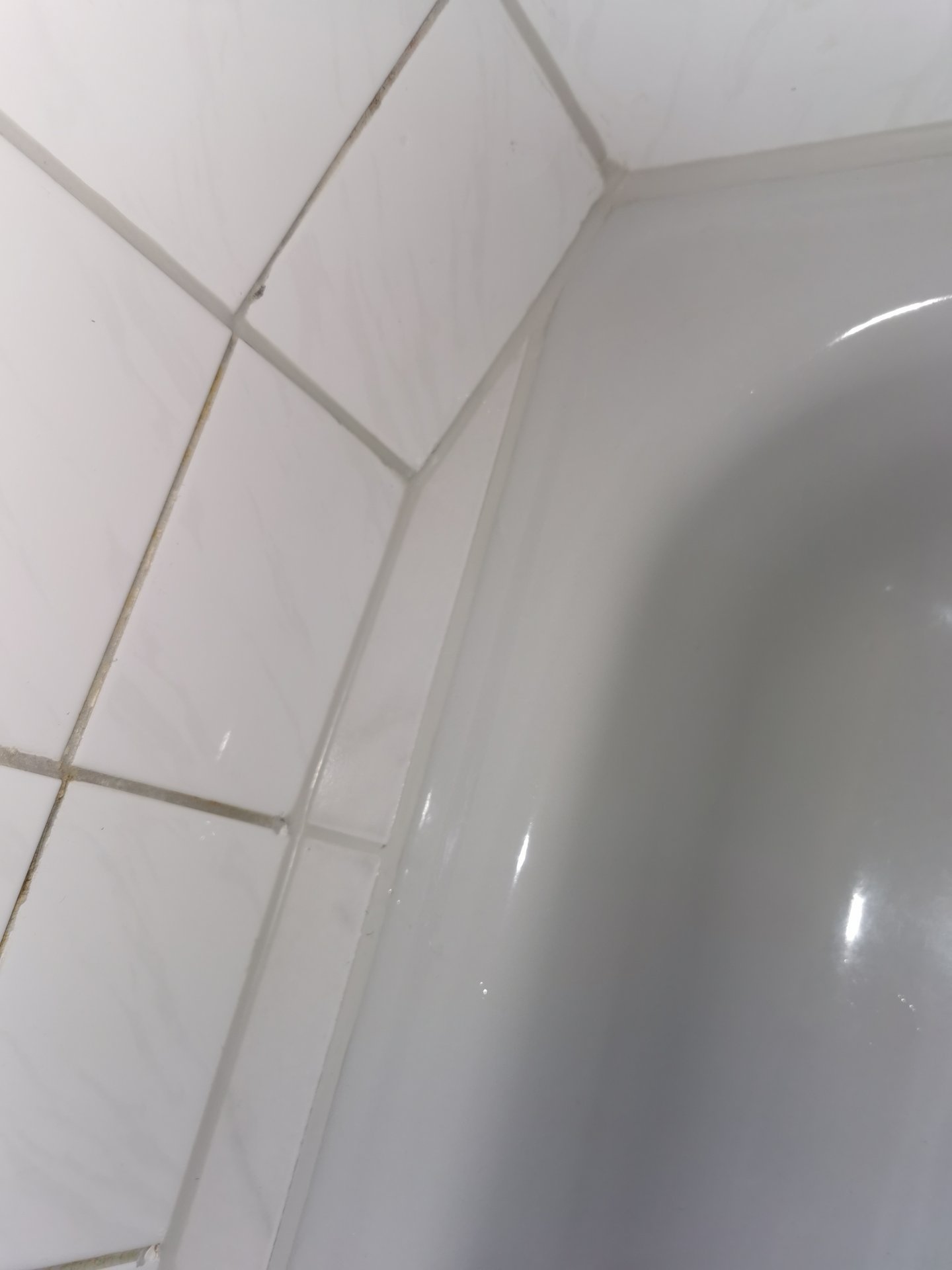

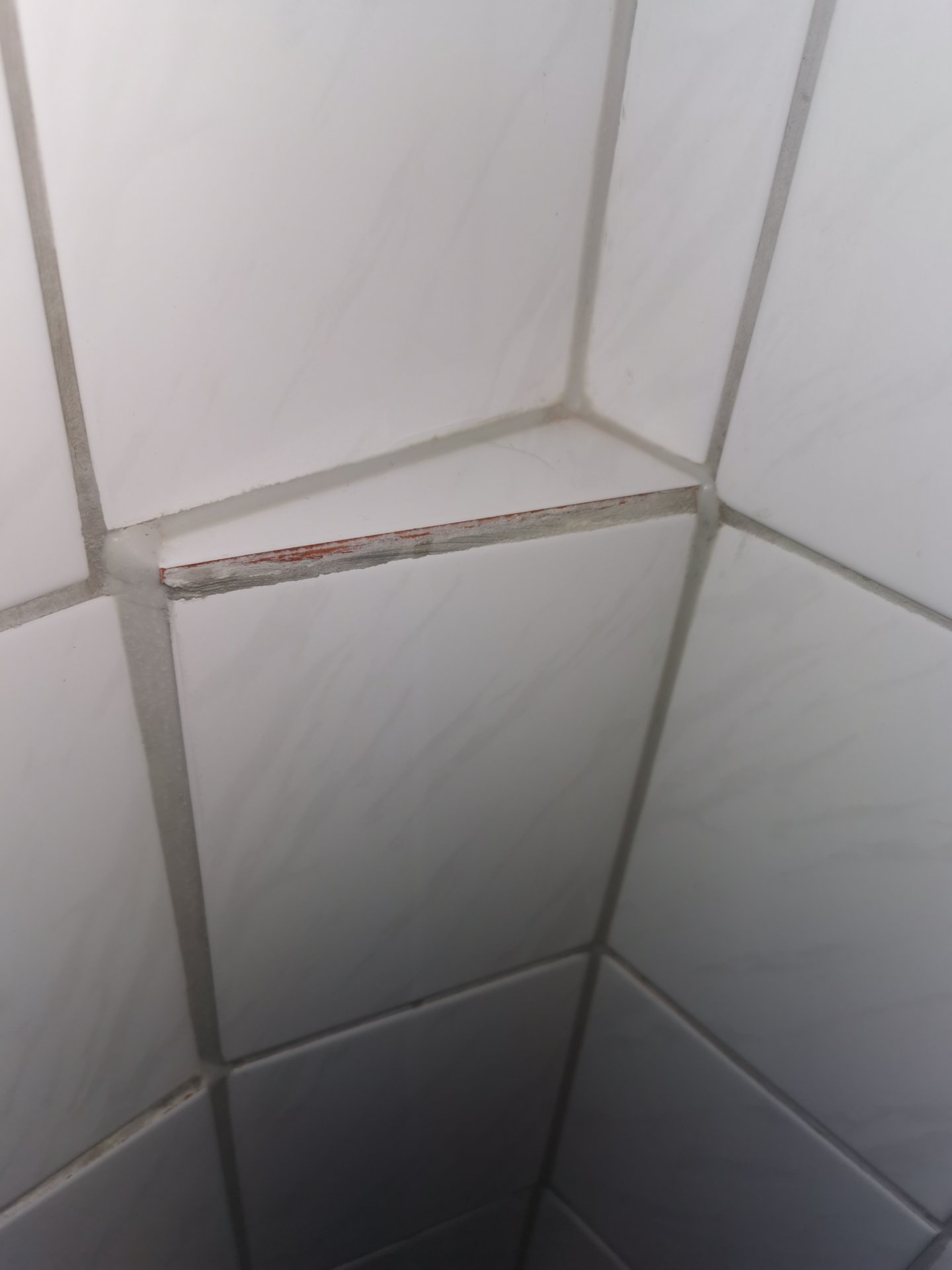

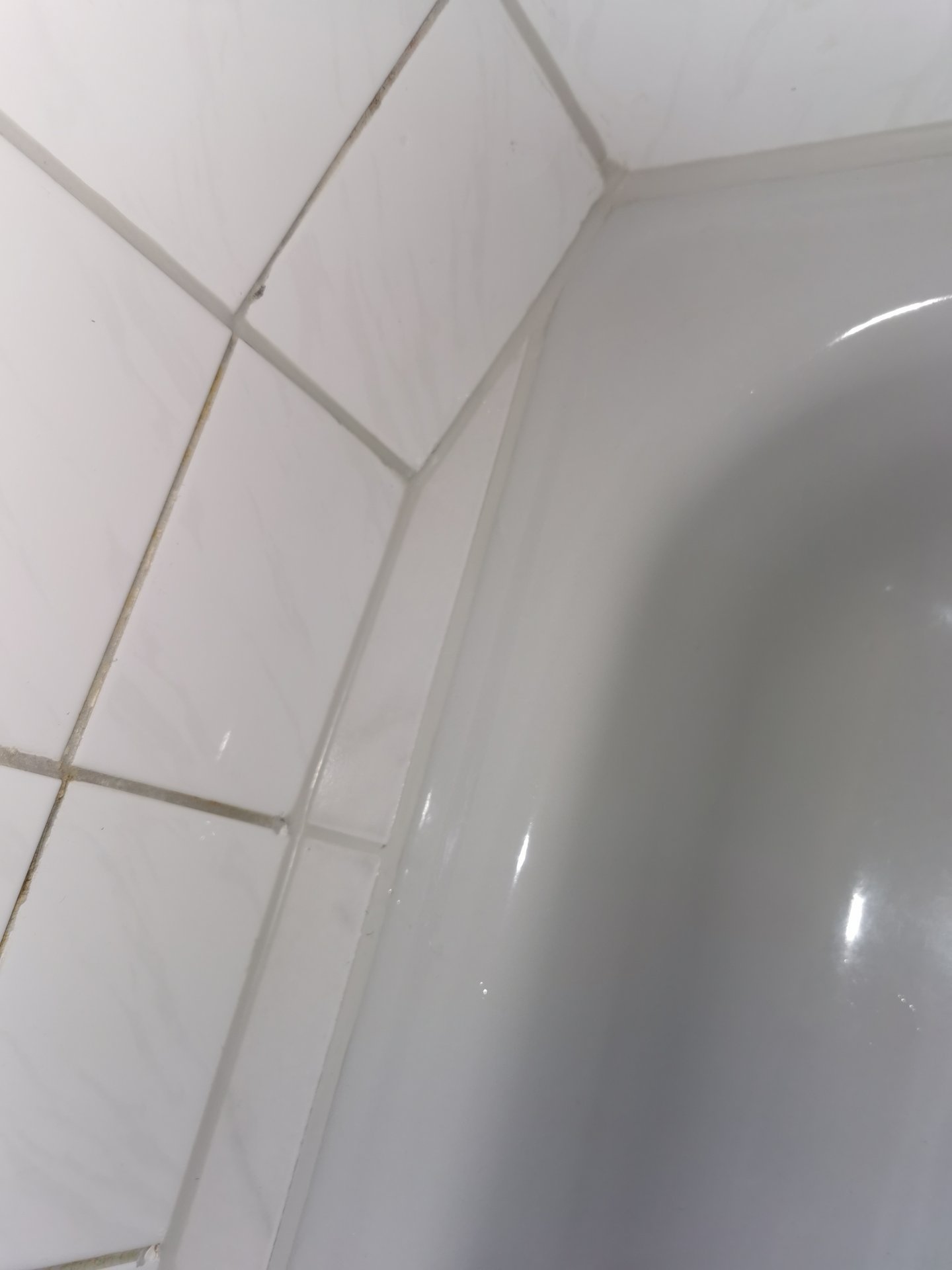

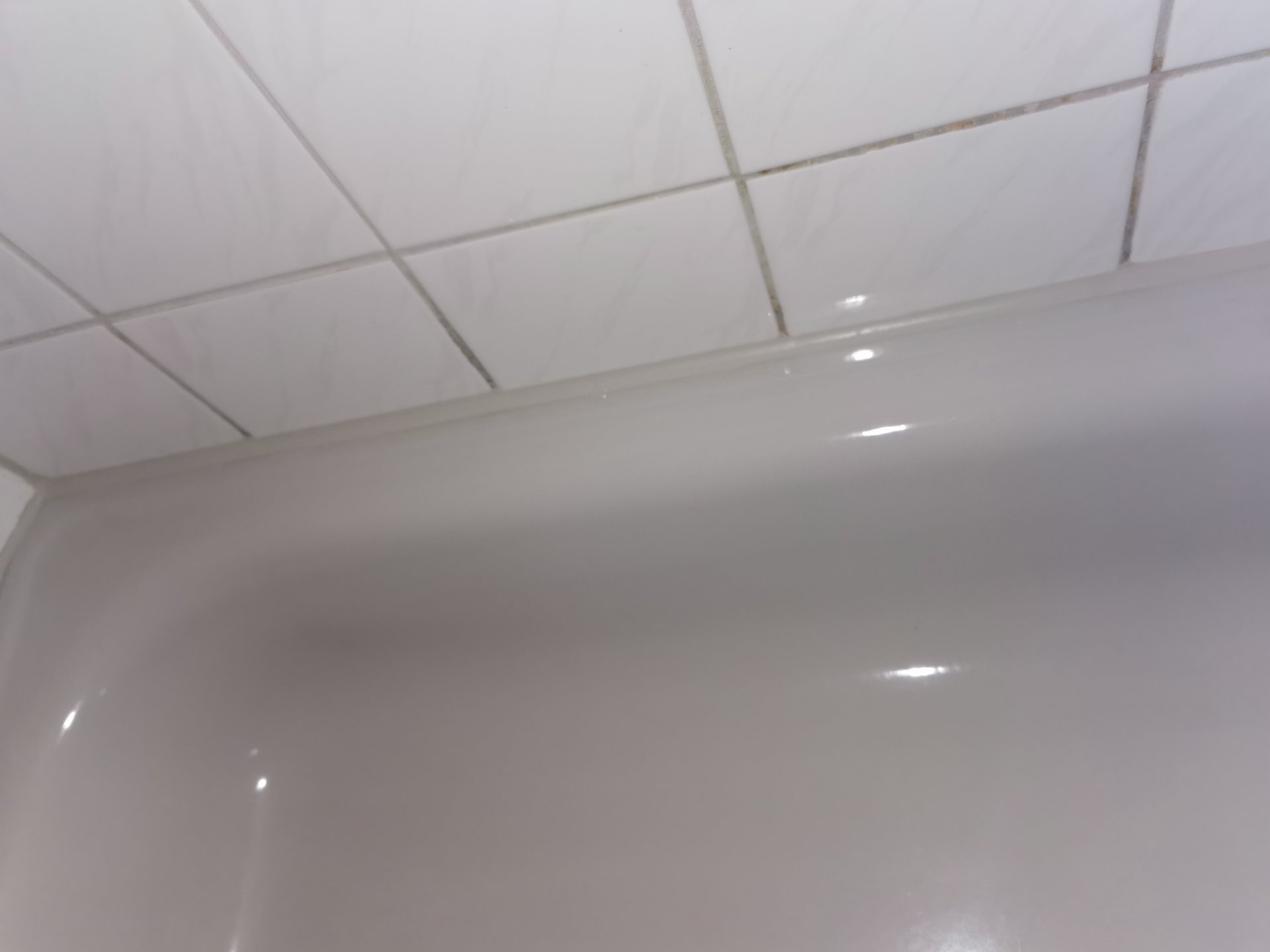

    Hier einmal die silikonfugen an der betroffenen Wandseite.
    Ja Sie habe Recht der Anschluss ist vollständig korrodiert, hier könnte die Problemstelle liegen.
    Nein das Bad ist der einzige raum den wir so übernommen und nicht renoviert haben.
    Das Loch entstand nachdem ich ein wenig die Wölbung abgeklopft habe.
    Die Versicherung übernimmt Schäden die mit Leitungswasser zutun haben oder Kühlwasser, Warmwasser sowie Abwasserleitungen zutun haben.
    Wenn das Problem die Korrosion darstellt, wäre die Versicherung dann raus?

    Das Problem ist nicht die Korrosion, sondern die Wasserzufuhr / Feuchte und wenn es sich um ein älteres Bad handelt fehlt eventuell sogar die komplette Abdichtung auf der Wand.
    Durch die Anbringung von Amaturen Ablagen oder Duschstangen wurde und wird regelmäßig die Abdichtung ( sofern vorhanden) zerstört, was häufig zu diesen Schäden führt.
    Ein Nebeneffekt ist Korrosion und Verfärbungen, das ist aber nicht die Ursache.
    Da würde ich einmal nachfragen, es handelt sich ja eher um einen Wasserschaden.
