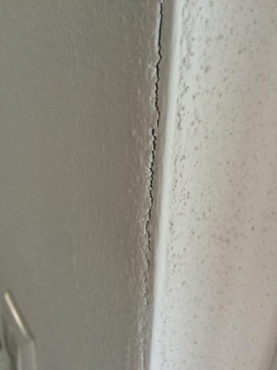

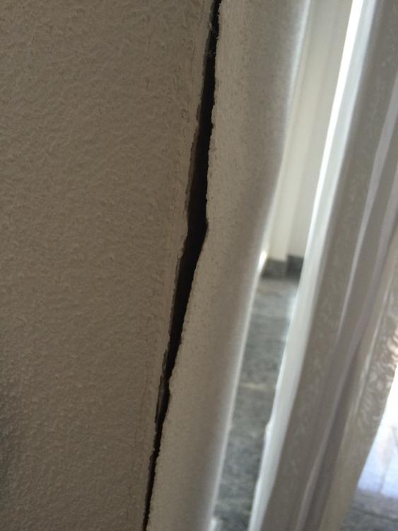

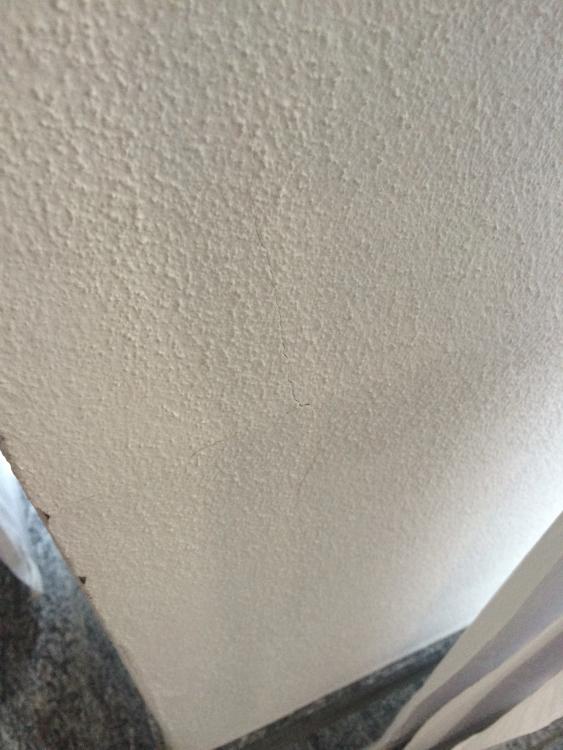

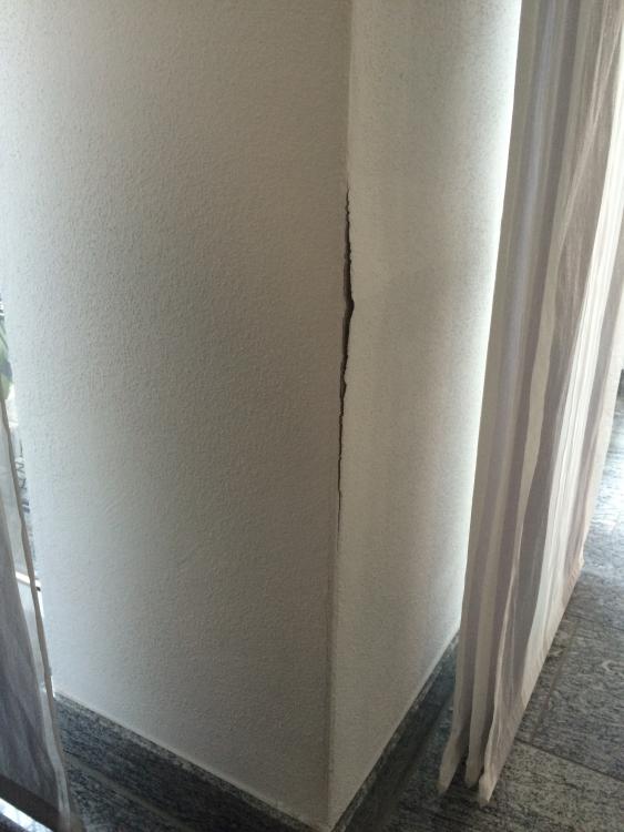

    ich habe ein bautechnisches Problem und bin über Google auf dieses Forum gestossen und hoffe das ich hier Hilfe finde.
    Unser Haus wurde 2008 gebaut und an einer Stelle des Mauerwerks (Stütze zwischen zwei Terrassenfenster aus Ytong gemauert) wölbt sich nun der Putz und droht abzufallen.
    Mauerwerk besteht aus Ytong, verputzt wurde es mit Rolkkalk Grund, danach mit Rotkalk Filz 1 und gestrichen wurde die Rotkalkfarbe. Vor dem verputzen wurde eine Aufbrennsperre von Knauf aufgetragen.
    Ist hier Feuchtigkeit von aussen die eindringt das Problem oder in welcher Richtung muss ich suchen? Durch tasten kann man keine Feuchtigkeit erspüren.
    Ich hänge zur Verdeutlichung ein paar Fotos an.
    Vielen Dank im Voraus für jeden sachdienlichen Tip!

    Bist Dir da sicher?
    Genau das Fehlen einer solcher, könnte ein solches Schadensbild abgeben.

    Es gibt aber kaum eine Alternative. Evtl. noch eine Materialunverträglichkeit, kaputter, überlagerter (oder feucht gelagerter) Putz, Sinterschicht ....

    genau das ging mir auch durch den Kopf, als ich die Bilder sah...

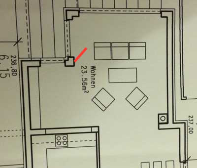

    Wäre es möglich, mal eine Übersichtsaufnahme des Raums mit dem Pfeiler einzustellen? Und vielleicht besser sogar einen Grundrissplan?

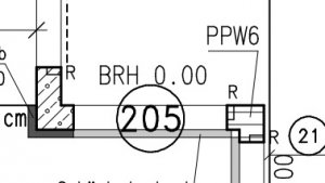

    Ich habe mal den Grundrissplan fotografiert und die Statikpläne mir angeschaut. Im Statikplan steht beim Pfeiler PPW6.

    Rohdichte des Steins. PPW6, Rohdichteklasse 0,65. Vereinfacht gesagt, höhere Tragfähgikeit, schlechtere Wärmedämmung. Die restlichen Wände bestehen aus PPW x?
    Bin mal gespannt, in welche Richtung Gunther und Alfons vermuten. Wenn das der einzige Riss sein sollte dann fällt es mir schwer an ein statisches Problem zu glauben, dann würde ich schon eher an Feuchtigkeit denken die von außen durch den Pfeiler kommt. Nachdem aber auf dem Putz nirgendwo Flecken zu sehen sind, fällt mir auch das schwer. Aber da haben die beiden mit Sicherheit mehr Erfahrung als ich.

    Habe nochmals in den Statiklisten geschaut. Das Aussenmauerwerk besteht aus PPW4-0,55-0,14. Tragende Wände aus PPW6-0,65-0,18.
    Feuchtigkeit konnte ich keine finden. Beim Abklopfen hört man Hohlstellen heraus.

    An dem Statikausschnitt steht da noch zweimal "R" neben kleinen Rechtecken. Sind das Gurtwicklerkästen?
    Wenn ja, dann schwächen die den ohnehin schon dürftigen Pfeilerquerschnitt noch weiter. Unten dann auf den Bildern noch eine Steckdose, alles Dinge, die die Tragfähigkeit weiter schwächen.
    Ich hatte mal eine Planung, bei der der Tragwerksplaner ausdrucklich darauf hinwies, in einen bestimmten Pfeiler dürften auf keinen Fall Eltinstallationen, nicht mal Kabelschlitze lotrecht eingebracht werden - wenn das doch geplant sei, müssten wir von Ziegelmauerwerk auf Beton umschwenken!

    ja, ich denke schon in Richtung Überlast-Schaden. Also höhere Lasten, als schadlos aufnehmbar sind.
    Die Ursachen können vielfältig sein. Die Raumgeometrie führt bei einer Betondecke fast unweigerlich genau an dieser Stelle zu Spannungsspitzen. Unter Umständen höhere Spannungen, als in der Berechnung herauskommt (sofern keine FE-Berechnung). Es könnte auch falsches Material verwendet worden sein (anders als geplant). Und natürlich unzulässige Schwächungen durch Einbauteile (Gurtwickler o.ä.) oder schadhaftes Material.
    Hier sollte der Putz nur unter Beisein eines Statikers mit Sachverstand entfernt werden. Die Gefahr ist zu groß, dass bei unbedarftem Putzabschlagen durch "Laien" wichtige Hinweise verloren gehen...
