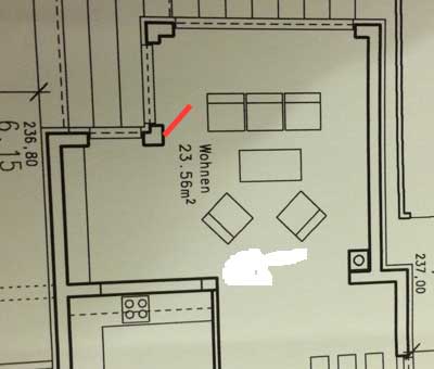

  3. Duke4D
    Duke4D
    26.08.2015
    10
    Industriemechaniker
    Deutschland
    Eine Betonstütze haben wir auch. Gleiche Seite, 3 Meter weiter Richtung Wohninnenraum (weißer Pfeil)

  5. #25 gunther1948, 28.08.2015
    gunther1948
    gunther1948
    05.11.2006
    6.917
    architekt/statiker
    67685 weilerbach
    hallo
    der pfeiler oberhalb an der gebäudeecke hat eine weit geringere last, deshalb dürften dort keine risse auftreten.

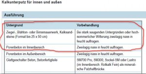

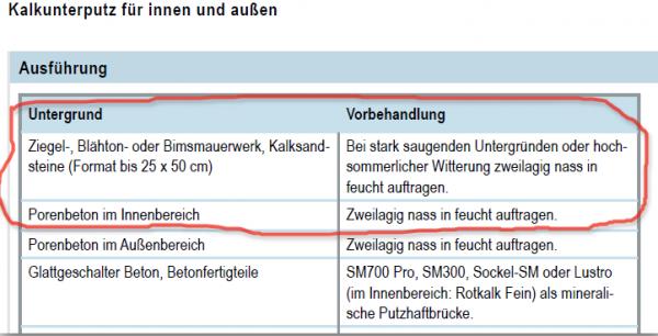

  6. #26 baufix 39, 28.08.2015
    baufix 39
    baufix 39
    06.03.2013
    1.091
    Bautechniker
    haan
    Maurermeister seit 1976
    die Sache mit der Aufbrennsperre gefällt mir gar nicht.
    in den Verarbeitungsvorschriften ist doch alles geregelt.
    Rotkalk Grund auf Porenbeton "nass in feucht" zu verarbeiten ist.
    das heißt die Wand kräftig vornässen dann den Putz auftragen.

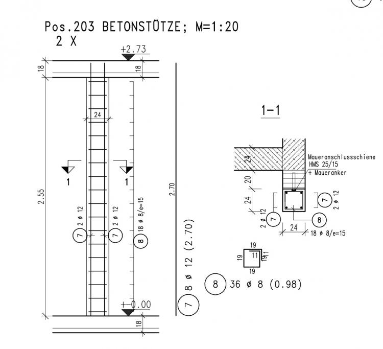

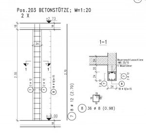

  7. Duke4D
    Duke4D
    26.08.2015
    10
    Industriemechaniker
    Deutschland
    Stahlbeton steht im Statokplan und es folgendes Detail hierzu in den Plänen zu finden.
  8. #28 gunther1948, 30.08.2015
    gunther1948
    gunther1948
    05.11.2006
    6.917
    architekt/statiker
    67685 weilerbach
    ^hallo
    das mit der stahlbetonsäule ist ja auch in ordnung, wenns bei der bodenplatte auch passt.(durchstanznachweis )
    da gings um die gleichen abmessungen wie der pfeiler mit dem schaden.
    nach 7 jahren wird man keine lieferscheine mehr zur kontrolle der steinfestigkeit heranziehen können.
