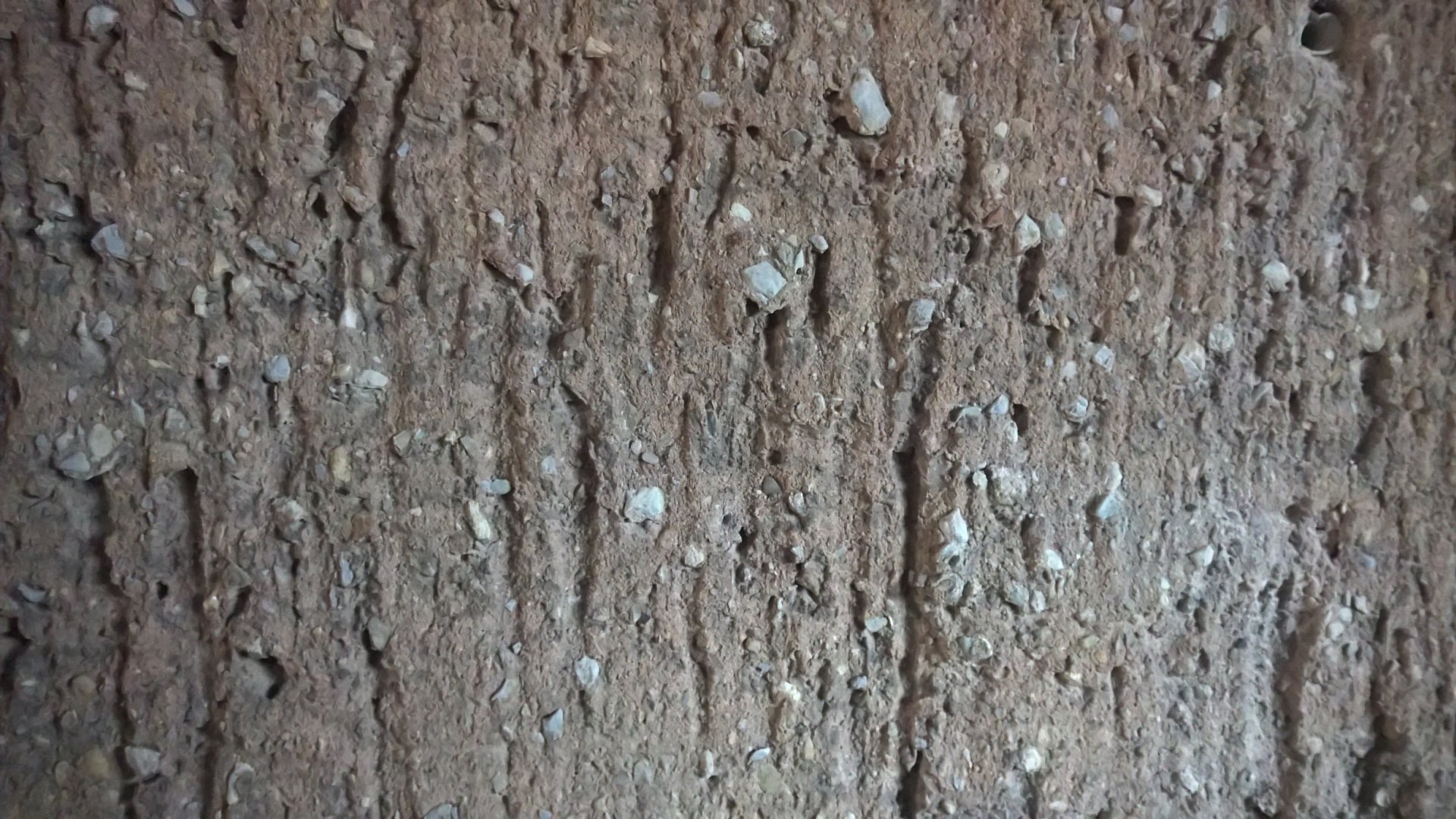

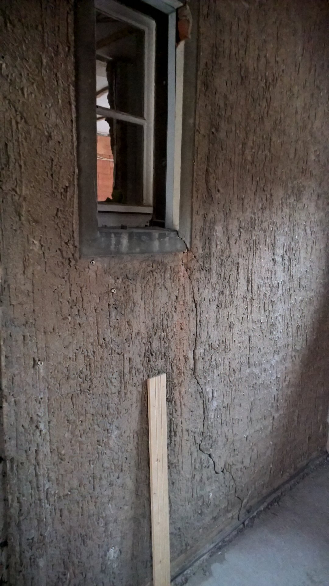

    Ich habe jetzt zwei Stellen wo ich mir unsicher bin wie ich es verputze.
    Die Betondecke im Keller ist eigentlich wunderschön eben geworden. Dort müsste ich nur die Kanten der Schalung etwas abschleifen und hätte dann eine schöne Betondeckenoptik.
    Der Keller selbst wird so halb warm werden, ist relativ gut gedämmt (etwas besser wie ENEV).
    Was würdet ihr da für Putz auftragen sofern ich die Betonoptik nicht sogar lasse?
    Im Bereich des Anbaus befindet sich jetzt ein Stück der alten Außenfassade. Das ist recht grober Putz, Körnung locker was zwischen 0.5-1cm. Dafür, dass der wahrscheinlich von der Aufstockung von 1950 ist, ist der echt gut. Kaum lose Stellen, sehr fest. Die Wand möchste ich aber definit neu verputzen. Die Körnung ist mir zu grob, noch dazu sind in dem Bereich Türdurchbrüche und Abrisstellen des alten Eingansgshäuschens usw. Würdet ihr den alten Putz entfernen und komplett neu oder kann ich da "einfach" was drüber machen (loses Zeug natürlich vorher entfernen) und fertig? Ich könnte mir dort einen schönen Lehmputz vorstellen. Ist im Rest des Hauses auch so.

    Betondecke würde ich lassen wie sie ist- es gibt sicher noch genug anderes zu tun.
    Manche lassen sich mit großem Aufwand die Oberflächen extra in Betonoptik spachteln.
    Wenn der Grobputz nicht gerade mit Latex o.ä. gestrichen wurde bietet der doch einen guten Untergrund für Lehmputz

    Also am Nachmittag habe ich den Putz jetzt nicht erneuert. Die Anfrage ist schon noch aktuell:).
    Die größten sichtbaren Steine sind ca 1cm groß.
    Ich denke das ist eine Mischung aus Zement + gröberer Sand/Splitt gewesen.

    Aufgrund der rauhen Oberfläche auf jeden Fall ein geeigneter Putzgrund für Lehmputze.
    Wenns beim Riss Hohlstellen gibt:
    abschlagen bzw Riss aufweiten und mit Kalkzementputz beiputzen
