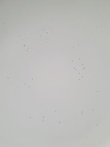

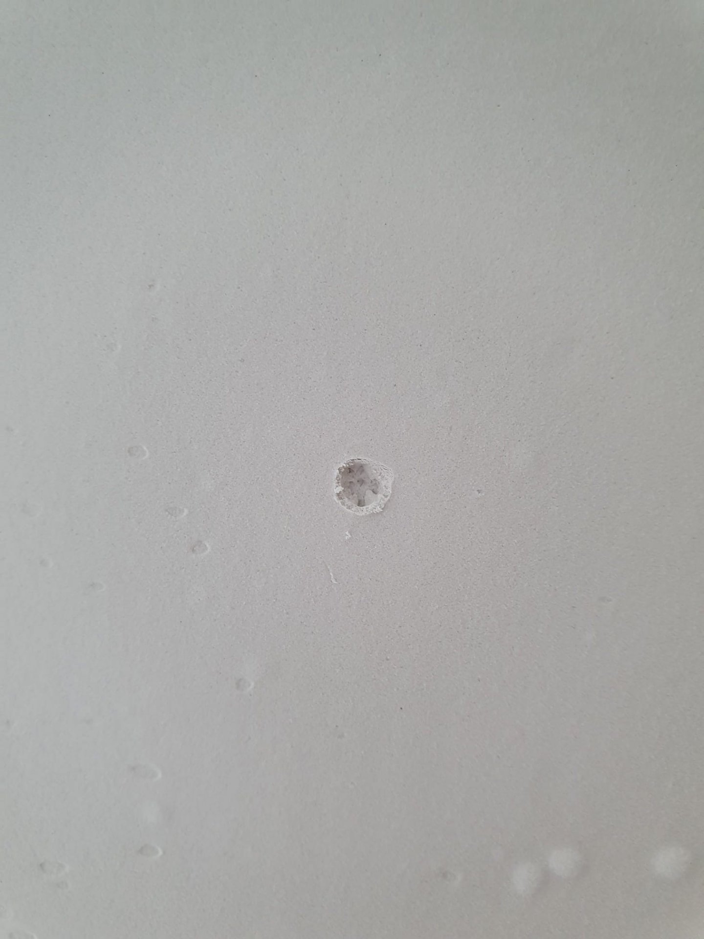

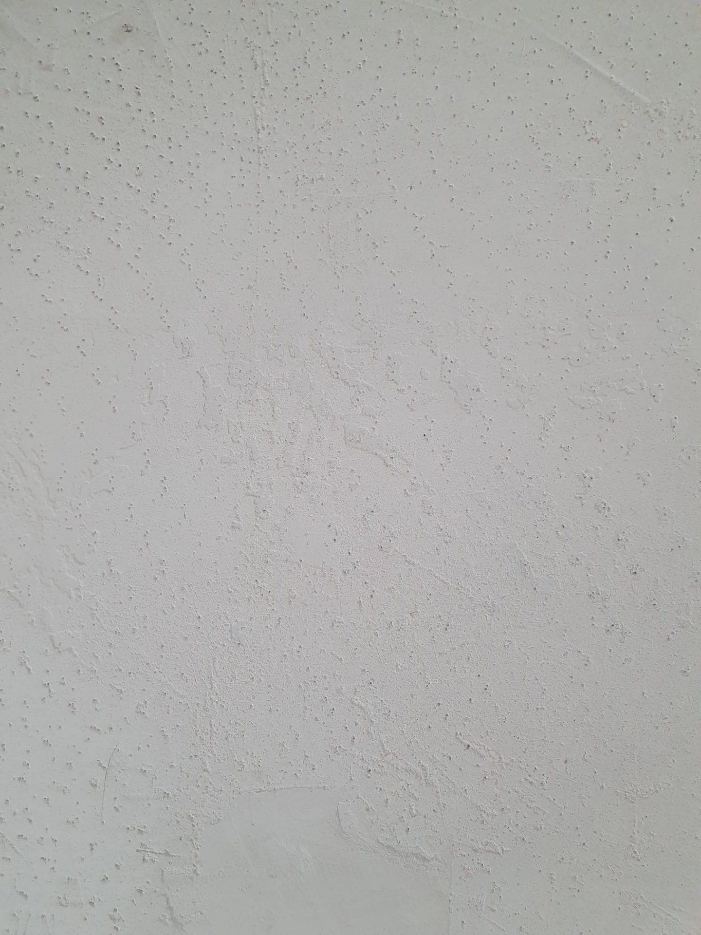

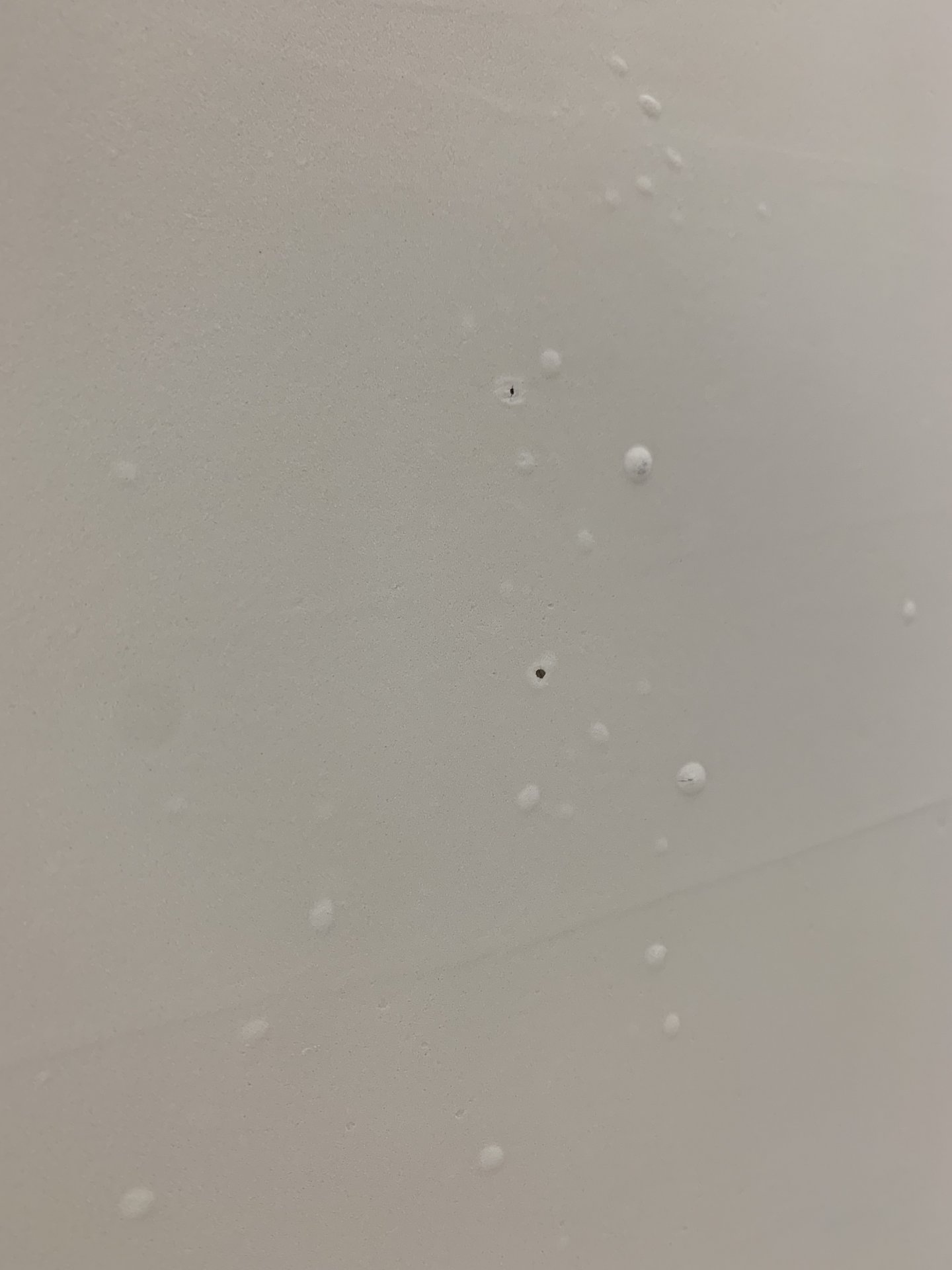

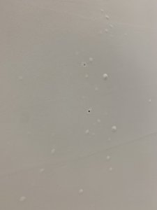

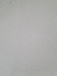

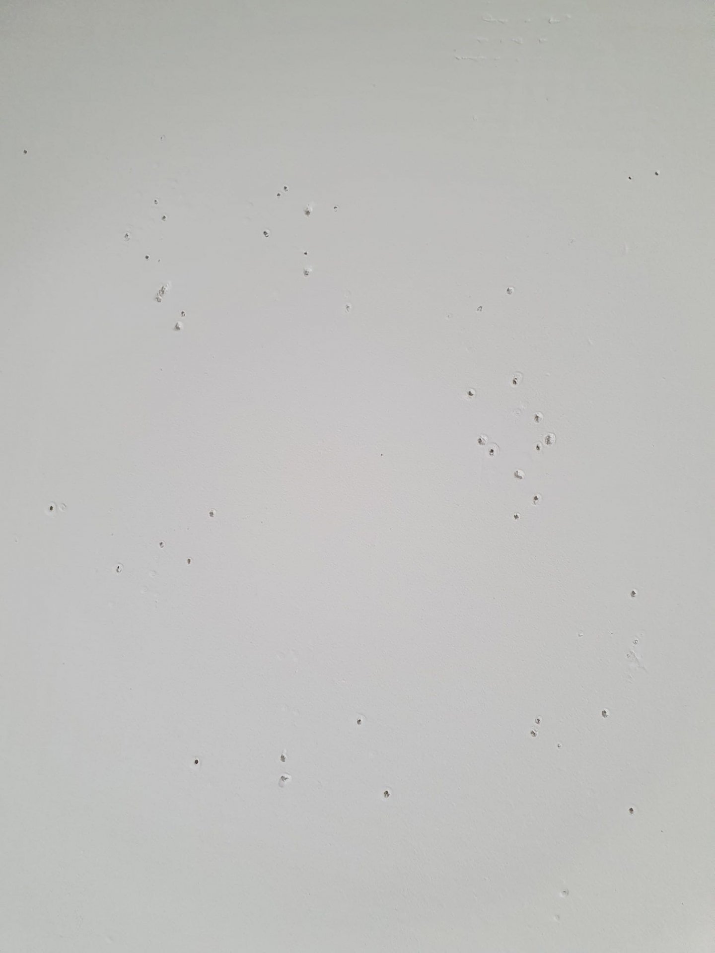

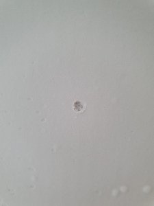

    Hallo liebe Community!
    Ich habe begonnen meine Wohnung zu renovieren und bin im ersten Zimmer bereits auf einige Probleme gestoßen. (Ich möchte mir die Wohnung nicht renovieren lassen, weil ich gerne arbeite und mir immer wieder neue Fertigkeiten aneignen möchte.)
    Die gesamte Wohnung wurde mit Raufasertapete tapeziert und einige Male übermalt, teils mit Latexfarbe.
    Das Zimmer an dem ich gerade arbeite ist nun von jeglicher Tapete befreit. Unter der Tapete an den Wänden wurde auf glatten Beton verputzt (ich denke, dass es Kalkputz ist. Die nächste Schicht war eine Latex oder gummiartige Schickt (evtl. Sperrgrund?) Die Decke wurde nicht verputzt.
    Wände habe ich mit Tiefgrund und die Decke mit Haftgrund grundiert.
    In die Ecken habe ich eine Art Tuff Tape eingearbeitet.
    Nun wollte ich das erste Mal Flächig verputzen und sehe, dass sich eigentlich über die gesamte verputzte Fläche Bläschen gebildet haben, welche sich leicht eindrücken lassen und Hohlräume haben.
    Kommt das vom Perforieren der Tapete (habe doch ziemlich stark aufgedrückt, so dass man die Löcher auch im alten Putz sieht.)
    Was kann ich dagegen tun? Ich habe gelesen Sperrgrund könnte das Problem lösen.
    LG

    Die Tapete ist also komplett weg?!
    Normaler Mensch nimmt da einfach Rotband und fertig......

    Nein, die Wände sind komplett von nicht tragfähigem Material befreit.
    Es ist nur noch Putz auf den Wänden.

    Beim Tapeten entfernen wurde wohl mit der Stachelwalze der Putz darunter “brutalisiert”
    naja die Antwort hast du dir doch schon selbst gegeben @Muellner1604 Das zernagelte Zeug muss wohl ab. Und komplett neu putzen.
    kann auch sein dass irgendwas miteinander reagiert. Blasenbildung ist gerne auch so ein Zeichen dafür dass zwei Materialien nicht zusammen passen.
    Was genau der alte Putz und Grundierung / Sperre sind weißt du nicht
    was der neue Putz ist wissen wir nicht ( genaues Produkt nicht angegeben)
    Nix genaues weiß man nicht

    Die fein spachteln neigen eher dazu so Blasen zu werfen / “reagieren”
    Warten wir ma ab was @Netzer usw noch meinen

    Fotos?

    Poren nicht zu. Spachteln und auf Press abziehen damit sie sich mit Material füllen.
