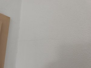

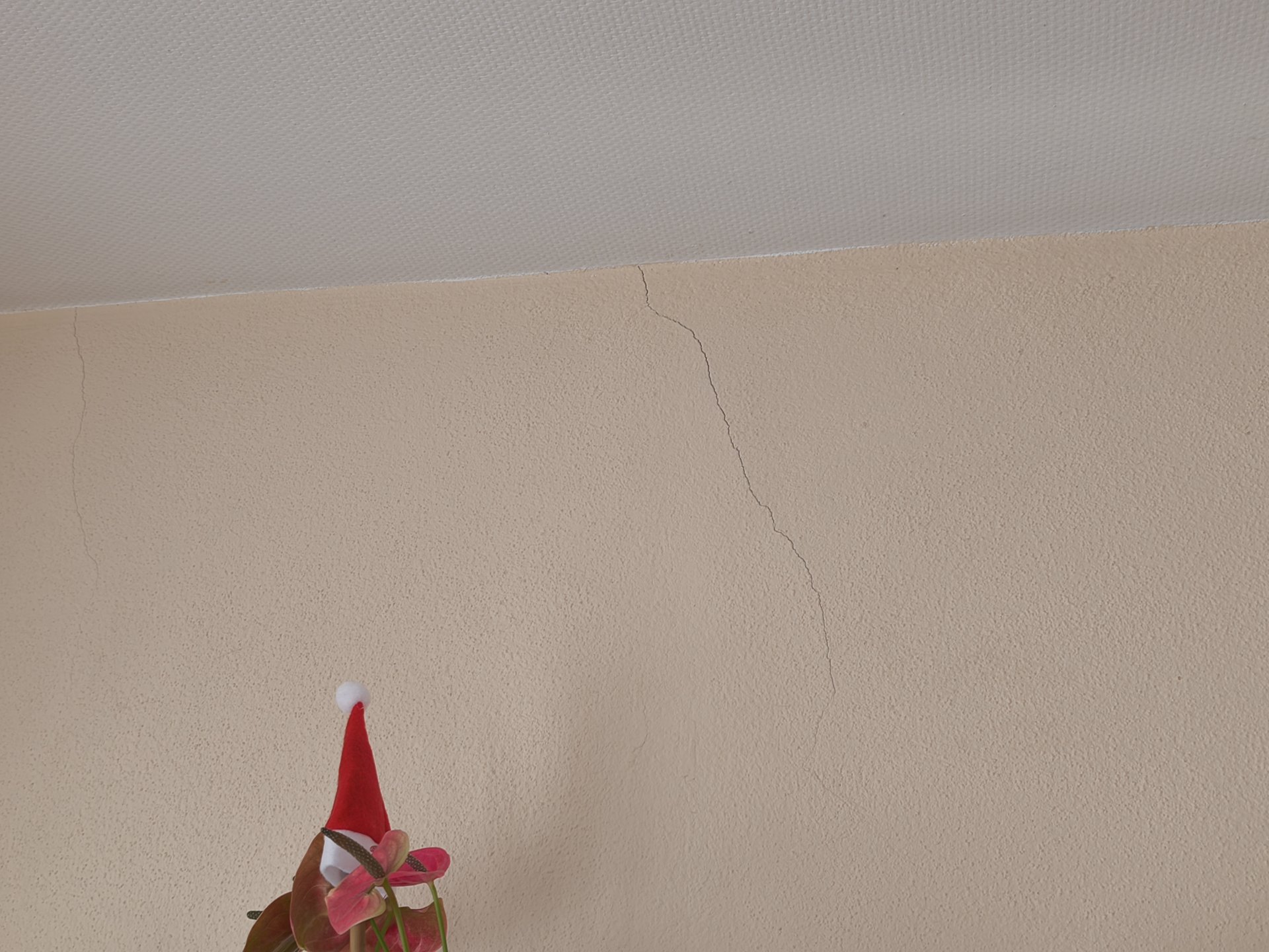

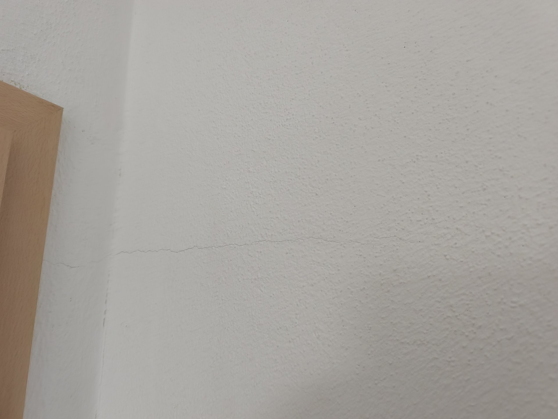

    Hallo, wir wollen den Wohnbereich und den Flur streichen lassen.
    Der Wohnbereich hat ca. 40 qm, der Flur ca. 30 qm begrenzt fast ausschließlich durch die Außenmauern. Plus die Decken.
    Ein Angebot liegt vor für 2.700 Euro.
    Inklusive Miprovliesanstreichfarbe.
    Ich dachte eigentlich, dass erst ein Netz an den Wänden befestigt wird.
    Aber anscheinend ist das eine neue Methode?
    Welche Methode ist besser?
    Wir haben doch einige kleinere Risse auszubessern und ich möchte ein für allemal Ruhe davor haben.
    Habt ihr bitte Tipps für mich wegen Material und Preis?
    Das Haus ist übrigens 15 Jahre alt.
    Danke für eure Hilfe!!! IMG_20251228_110600.jpg IMG_20251228_110600.jpg IMG_20251227_130722.jpg

    Du beauftragst doch einen Anstrich, oder? Wenn Du erst ein "Netz" an den Wänden haben möchtest, musst Du das auch beauftragen. Das wird dann eingespachtelt und anschließend geschliffen und gestrichen. Dann reichen aber 2.700€ bei Weitem nicht aus.
    Und "ich dachte" hilft bei Handwerkern (und auch ansonsten im Leben) nicht. Nur das, was Du schriftlich vereinbarst, gilt. Mehr wird nicht geschuldet.

    Du musst dem Anbietenden schon mitteilen, was du haben möchtest oder dich beraten lassen.
    Mit „nur“ Farbe verschwinden die Risse im Putz nicht!

    Man könnte die Risse leicht weiten, spachteln und dann einfach nur streichen. Oder Pfuschen mit Acryl und Anstrich. Oder Vlies tapezieren und Anstrich. Oder Vlies einspachteln. Es gibt genug "richtige" Methoden.
    Sind die genannten qm die Flächen, die gestrichen werden müssen oder die sind es die Grundflächen, auf denen die Wände stehen? Wie groß sind die Deckenflächen?

    Dann mach es doch klassisch. Malervlies und Farbe.
