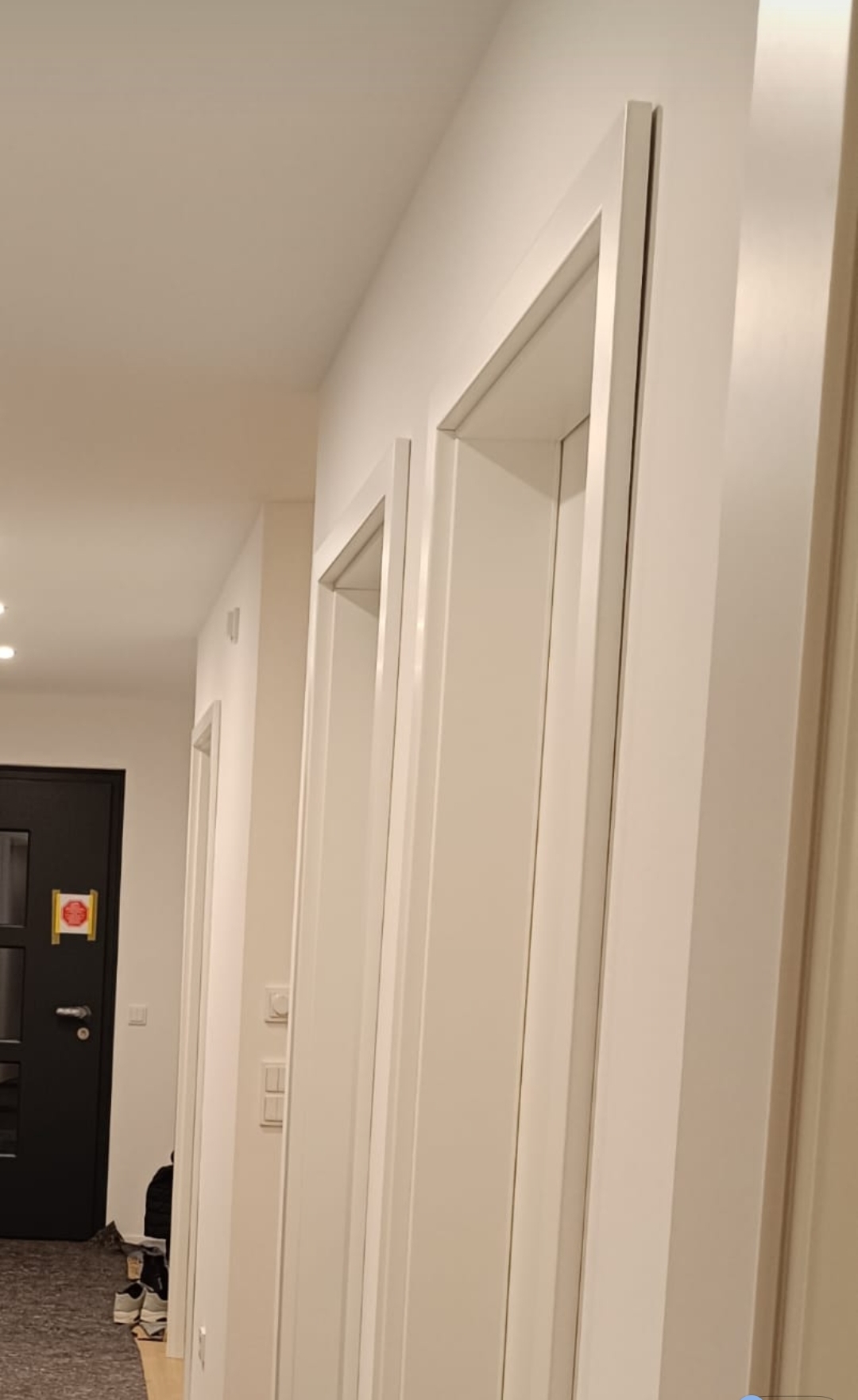

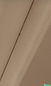

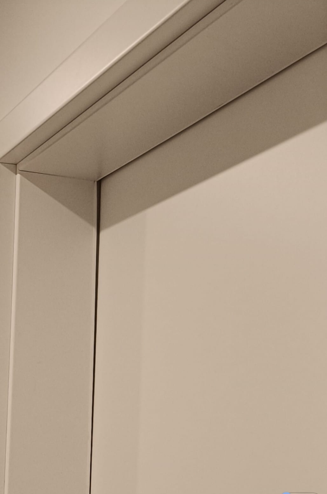

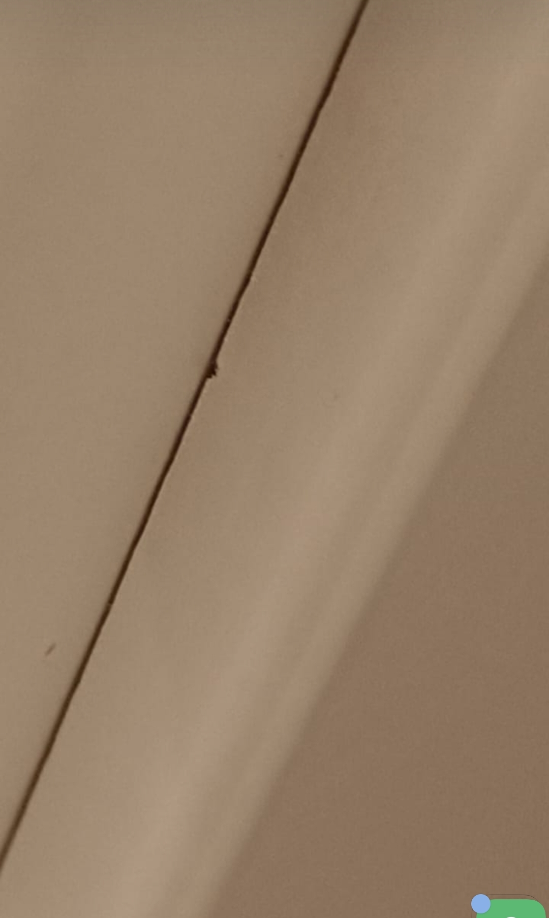

    wir haben unsere 8 Türe eingebaut von Schreiner bekommen. Türe CPL von Garant. Leider sieht die Einbau so aus. Die Scharniere sind teilweise zerkratzt. Türe sind Teilweise wellig. Von Türe zur Zarge innen deutlich sichtbarer Spalt sowie von Wand zur Zarge. Bitte um eure Einschätzung. Es handelt sich um Neubau Fertighaus.
    Vielen Dank

    Bild 1 ist vermutlich eine Sache des einstellens,
    ansonsten schon mal eine Wasswewaage dran gehalten?

    Bitte mit einer langen EWasserwaage oder einem Richtscheit die Zarge prüfen, ob diese rund ist. Wenn die Uarge Rund ist, dann ist es eine berechtige Reklamation. Und wenn die Eckverbindung bei dern Laibungsplatten nicht die selbe wie von Bild 4 sind, dann auchhier reklamieren.

    Die Zierbekleidung kann sicherlich einfach noch weiter an die Wand gedrückt werden (mit dem Handballen klopfen). Wenn die Wand hie rrund ist, dann liegt es nicht an der Tür (Wasseraage kann auchhier helden).
    Bild 3: nicht schön, kann aber problemlos mit etwas Hartwachs retuschiert werden.

    Die Futterplatten liegen nicht sauber aneinander - ist meiner Auffassung nach eine berechtigte Reklamation.
