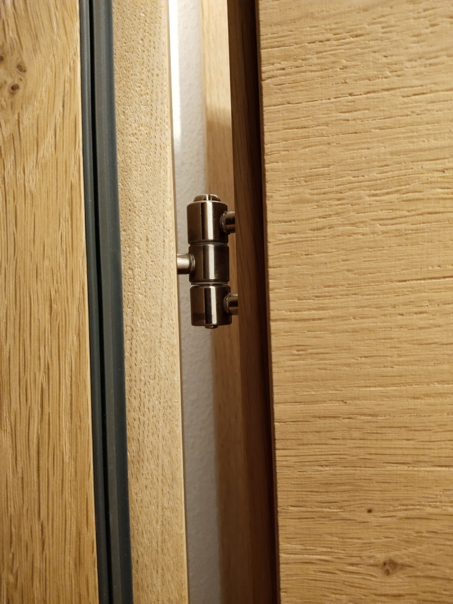

    Guten Abend,
    habe bei 2 Innentüren das Problem, dass sie am Boden leicht schleifen.
    Wie kann ich diese ein wenig anheben um das Problem zu lösen?
    Türband 2 mal befestigt am Türblatt 1 mal am Rahmen.
    Es sind 3 Bänder an der Türe verbaut
    Danke

    Schleift es überall,
    Ansonten kannst Du dann mehr oder weniger reinschrauben vom oberen Band am Türblatt das Türblatt etwas aufrichten.

    Die Türe schleift nur an der Seite wo der Griff ist

    dann ist die aus dem Winkel.. dann musst du ein Einbohrband abwechselnd OBEN und UNTEN weiter raus oder rein drehen

    Die Tür sieht neu aus. Also vielleicht den Schreiner fragen, der die eingebaut hat. Oder wie oben beschrieben.

    Schleift sie im 90° geöffneten Zustand oder mehr im geschlossenen?
