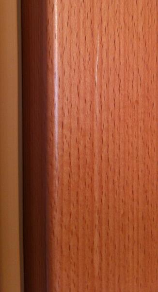

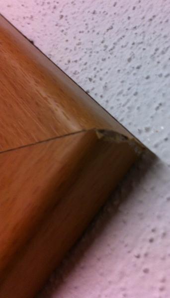

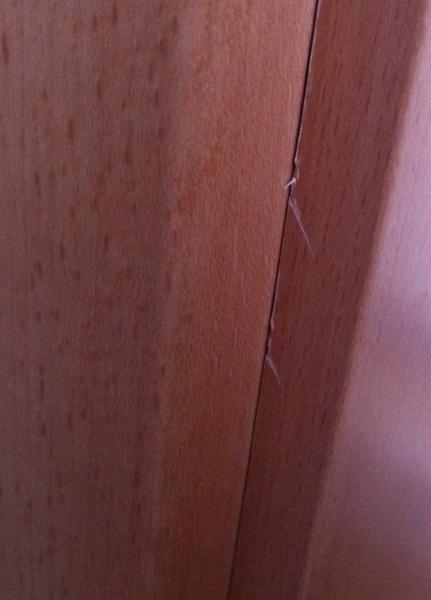

    In unserem Haus (schlüsselfertig gekauft vom Bauträger) haben wir leider an fast jeder der eingebauten Türen Beschädigungen feststellen müssen. Über einige kann man hinwegsehen (z.B. Seitenteil und Sturz der Zarge nicht bündig zusammengebaut - eine Seite steht dann 3-5mm über), aber bei einigen Türen sind auch heftigere Beschädigungen vorhanden. So ist bei 2 Türen der Sturz der Zarge gerissen (siehe Foto), bei einer Tür ist der Rahmen auf 10 cm eingedrückt, bei einer Tür ist auf 10cm länge ein holzähnliche Silikonmasse über eine Kante geschmiert, diverse Absplitterungen im Holz an etlichen Türen etc.
    Wenn mal bei einer Tür etwas nicht perfekt ist, ok, aber wenn wirklich an jeder Tür etwas ist...
    Was ist eine angemessene Forderung an den Bauträger? Beschädigte Teile ersetzen lassen oder einfach nur mit Wachs ausbessern? Was würdet ihr machen???
    Danke für Eure Hilfe!

    Du hast neue Türen gekauft und keine beschädigten. Also austauschen.

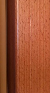

    die eingestellten bilder berechtigen nicht zum austausch. ein guter schreiner kann das reparieren.

    hätte ein guter Schreiner die Türen denn so eingebaut?
    Mir wäre es auch am liebsten, wenn nicht wieder alles getauscht werden muss (Dreck hatten wir in der letzten Zeit ja nun mehr als genug) aber ich bin skeptisch wie die Türen nach der Reparatur aussehen...

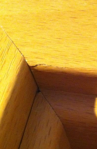

  7. #7 Gast036816, 29.04.2012
    schlechte verarbeitung, schlechter einbau kann ich nur bei bild 2 sehen - vermeidbar. die beschädigungen auf den anderen bildern können auch nach dem einbau den zugefügt worden sein.
    leider hast du beim bauträger keinen einfluss bei der auswahl der nachunternehmer. das liegt in seiner verantwortung. wenn er eine pfeife beauftragt hat, dann ist es leider so.
    zeig die mängel dem bauträger an und lass dir das mängelbeseitungskonzept geben und prüfe das, bevor die mängel beseitigt werden.

    Wenn es Massivholz wäre, dann vielleicht. Das sieht aber eher nach Dekorfolie aus.
    Und die abgestoßene Ecke auf dem 2. Bild kann auch der Schreiner nur noch mit Füllmasse perparieren.

    Auch ein "guter" Schreiner...
    ist oft machtlos gegenüber der (miesen) "Qualität" der angelieferten Fertigprodukte. (Montagezargen)
    Dennoch ist ein solcher durchaus in der Lage diese Fehler mit geeigneten Mitteln gegenüber einem unvoreingenommenen Beobachter nicht sichtbar werden zu lassen.
    @Julius, Dein Kommentar "Neu" aus welcher Veranlassung auch immer ausgeführt, würde bei diesem Material (Montagezargen) der Beginn einer unendlichen Geschichte bedeuten...
    Zum Schluß: Wirklich GUTE SCHREINER/TISCHLER sind zu teuer für solche Montagearbeiten...
