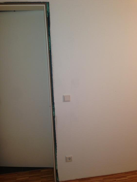

    Guten Morgen,
    unsere Türen wurden eingebaut und wir haben uns schon über die "gute Akkustik" von Raum zu Raum gewundert. Zunächst hatten wir die Trockenbauer im Verdacht, nachdem wir den Teil einer Zarge abgenomen haben, haben wir noch eine andere Idee...
    Die Türen wurden nur punktuell mit (Bau-?)Schaum eingesetzt - ist das die normale Vorgehensweise oder wird i.d.R. die ges. Fuge ausgefüllt?
    Ich hänge mal ein Bild an, hoffentlich kann man's erkennen...
    Danke!

    Wenn es sich nicht um eine Tür mit besonderen Anforderungen z.B. Schallschutz handelt, ist eine vollflächiges Ausschäumen nicht erforderlich und auch kein üblicher Standard.
    Der Schaum dient nur der Befestigung der Türzarge.
    Ein vollflächiges Ausschäumen ist aber noch möglich, wenn Sie bereit sind die Kosten dafür zu tragen.
    Es stellt sich aber die Frage, ob diesees zusätzliche Ausschäumen eine deutliche Verbesserung der (Schallschutz) Situation herbeiführt, wenn das Türelement keine besonderen Schallschutzanforderungen erfüllt.

    welche schallschutzwerte wurden denn vertraglich bei wand und tür vereinbart und welche werte werden derzeit erzielt?
    das ausfüllen des zwischenraums wird unwesentliche besserung bringen. die tür selbst scheint keinen besonderen schallschutz zu haben!

    Die "Fugen" mit Dämmwolle (z.B. Stopfhanf, Mineralwolle...) zu füllen bringt schalltechnisch mehr als zusätzliches Ausschäumen.
    Allerdings wird die Ursache eher der Luftspalt unter der geschlossenen Tür sein oder die Tür selbst sein.

    Heb mal die Türen hoch... Meistens weiß man danach, wieso die Altbautüren besser den Schall dämmen...

    Dann Stopf die Lücken mit Wolle aus ich würde dafür sogar extra Akustikwolle nehmen. (Gibts im Lautsprecher Bastel Laden )
    Das bringt bestimmt einiges.

    falsch, das TB wiegt ca um die 60 kg ( lt angaben voll MDF ) dazu gehören in die Trockenbauwände mind. UA Profile, verstärkte Bandaufnahmen,Bänder und voll ausgeschäumt oder zusätzlich befestigt.
    Ein " Schallex " kann man später einbauen. ( falls die Wand einen guten Wert hat )
    sicherlich als Verpackungseinheit 100 Gramm , oder darf es ein bissle mehr sein. ????
    Zum lockeren ausstopfen reicht eine Trennwandplatte oder reste Klemmfilz.

    das Bild zeigt eine Kellertüre (habe ich genommen, da hier die Zarge noch nicht geschlossen wurde) - im EG und OG sind andere Zargen und andere Türen verbaut. Werde mal zusehen, dass ich die Spalte mit Stopfhanf stopfe, um diesen Punkt einfach auszuschliessen. Danke!
