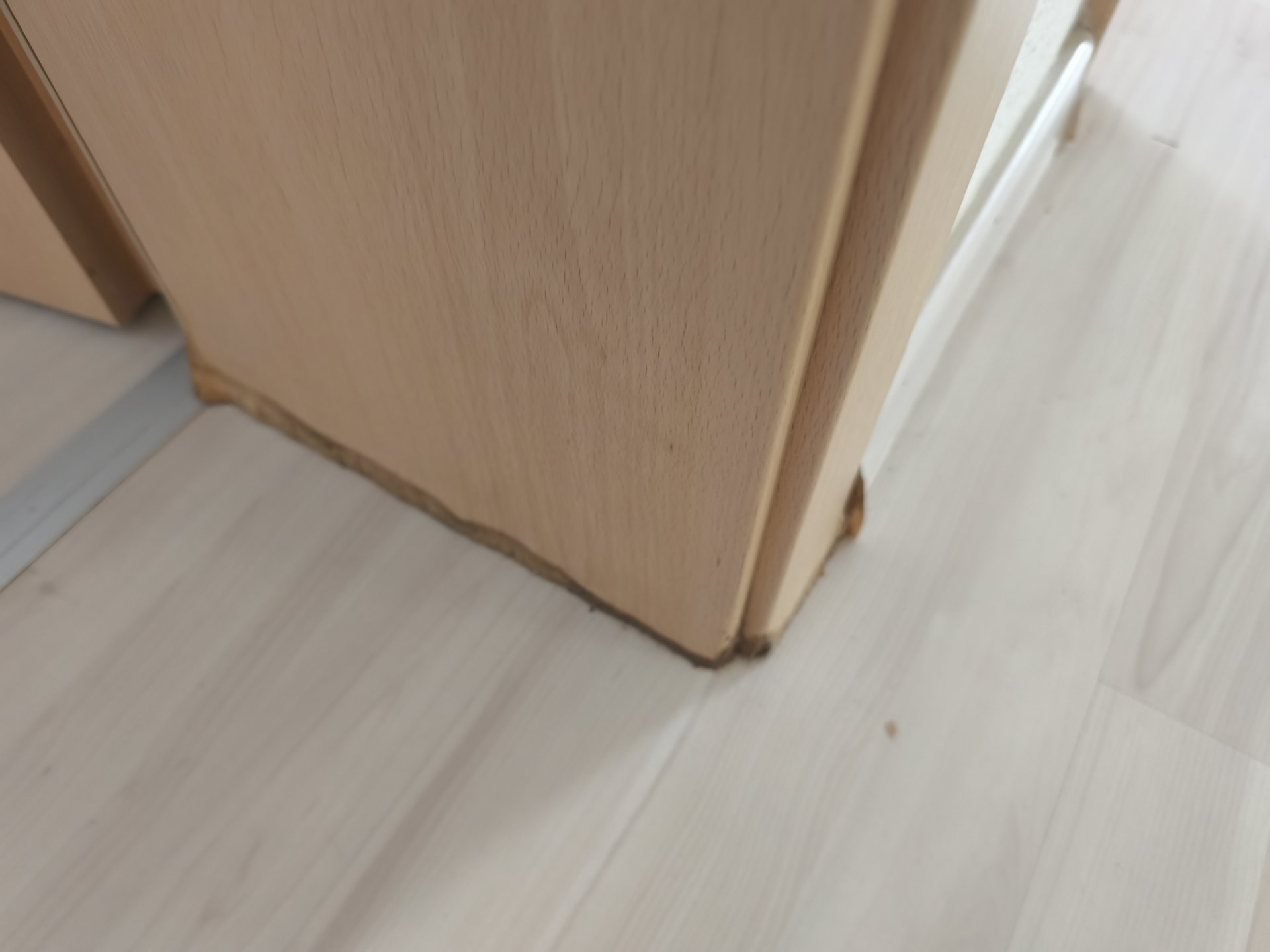

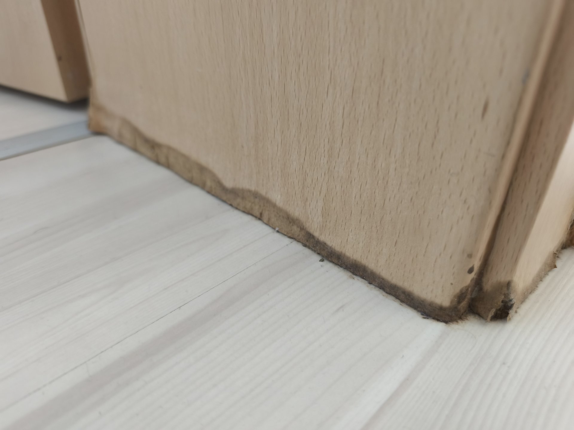

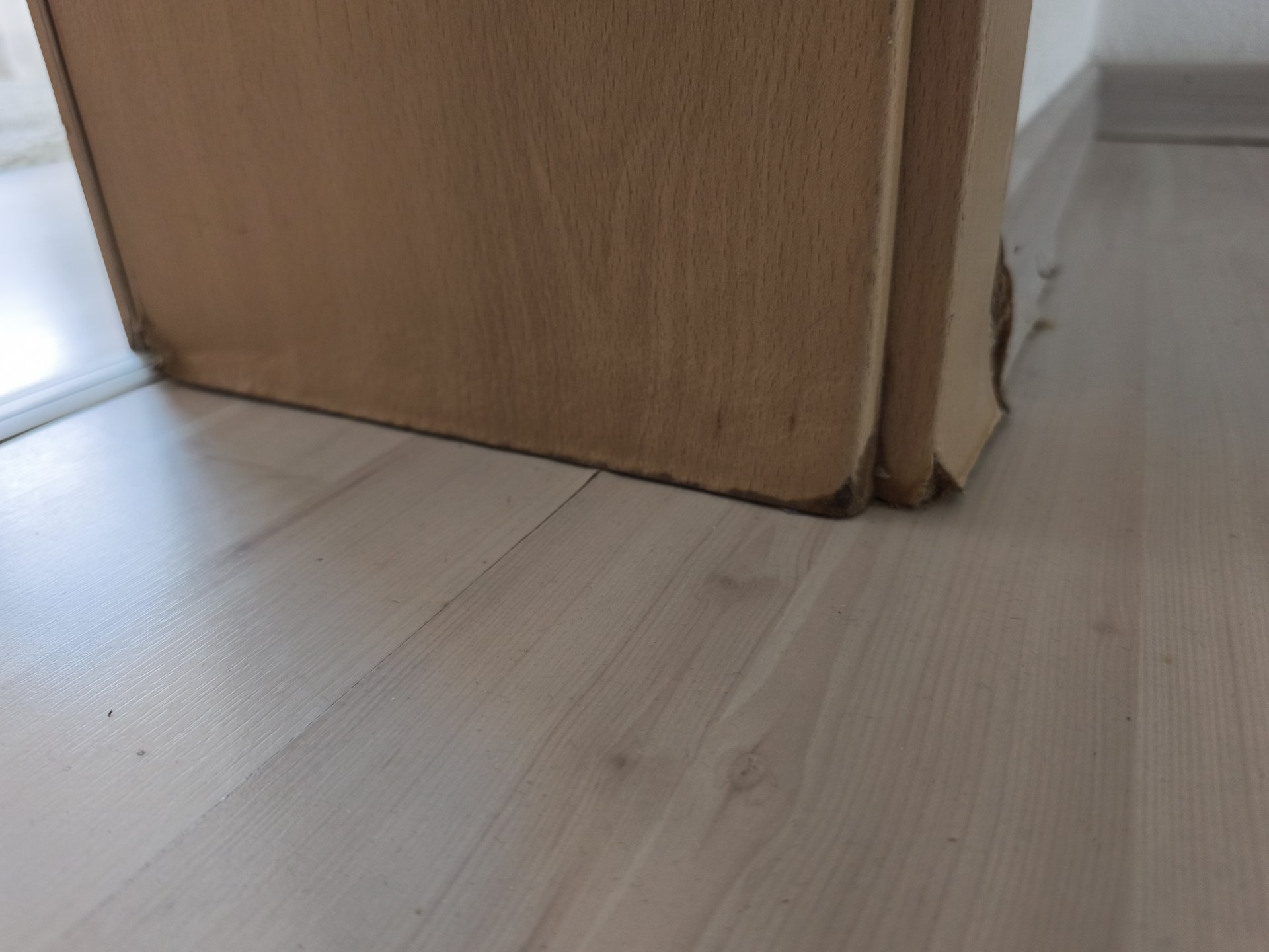

    die Schäden sind da und sollen jetzt behoben werden.
    Es geht um Buchetüren und Rahmen.
    Alter 15 Jahre.
    Der Hund ist nicht mehr da.
    Kann mir bitte jemand sagen, ob es hier noch etwas zu retten gibt, oder ob das neu gemacht werden muss?
    Geruch gibt es keinen!
    Was kann man hier tun, um die Optik wieder herzustellen?
    Der Belag vor der Tür ist Laminat.
    Danke für Hilfe!!!

    Geht es um die kleinen Macken an der unteren Kante der Zarge?
  3. kug
    kug
    24.06.2018
    124
    Ja genau, sieht nicht schön aus.

    Ich sehe da gar nichts. Kamera putzen, ordentliche Fotos machen, noch mal versuchen.
    Harpering, HabeckR und BaUT gefällt das.
  5. Alex88
    6.747
    3.689
    Bagger, bist du blind? die dunklen Streifen unten sind doch klar sichtbar,
    ich glaube nicht, dass man das reparieren kann

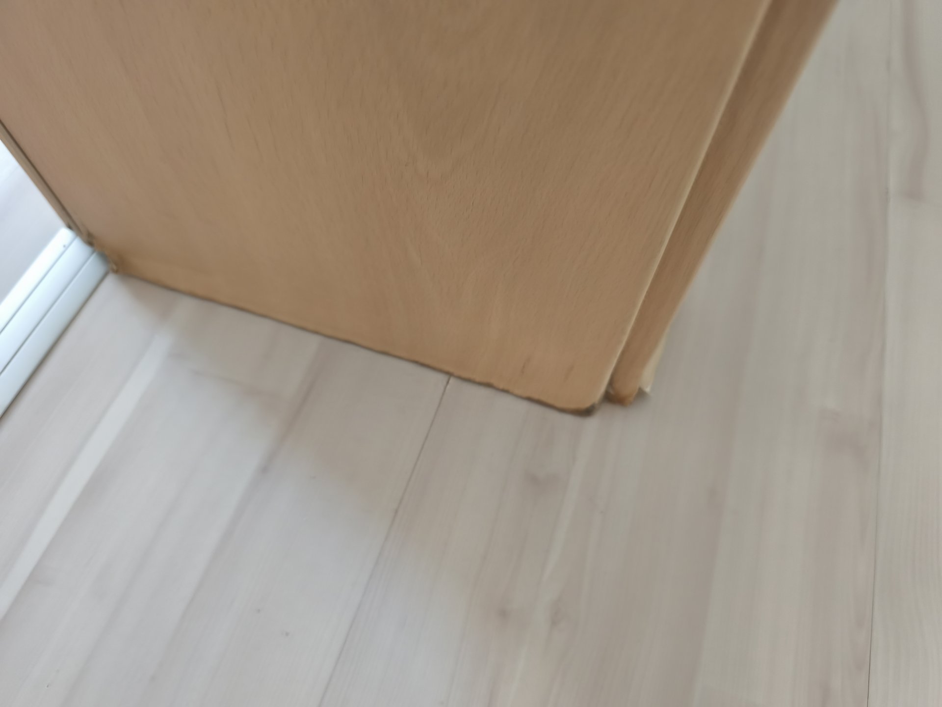

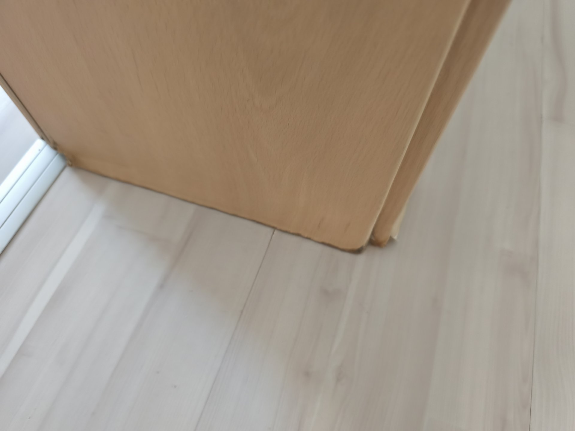

  6. kug
    kug
    24.06.2018
    124
    Besser?

    Ja besser, aber noch lange kein gutes Foto.
    Das ist Mist und kann weg, da lässt sich nichts mehr reparieren.

    Silikonfuge :)

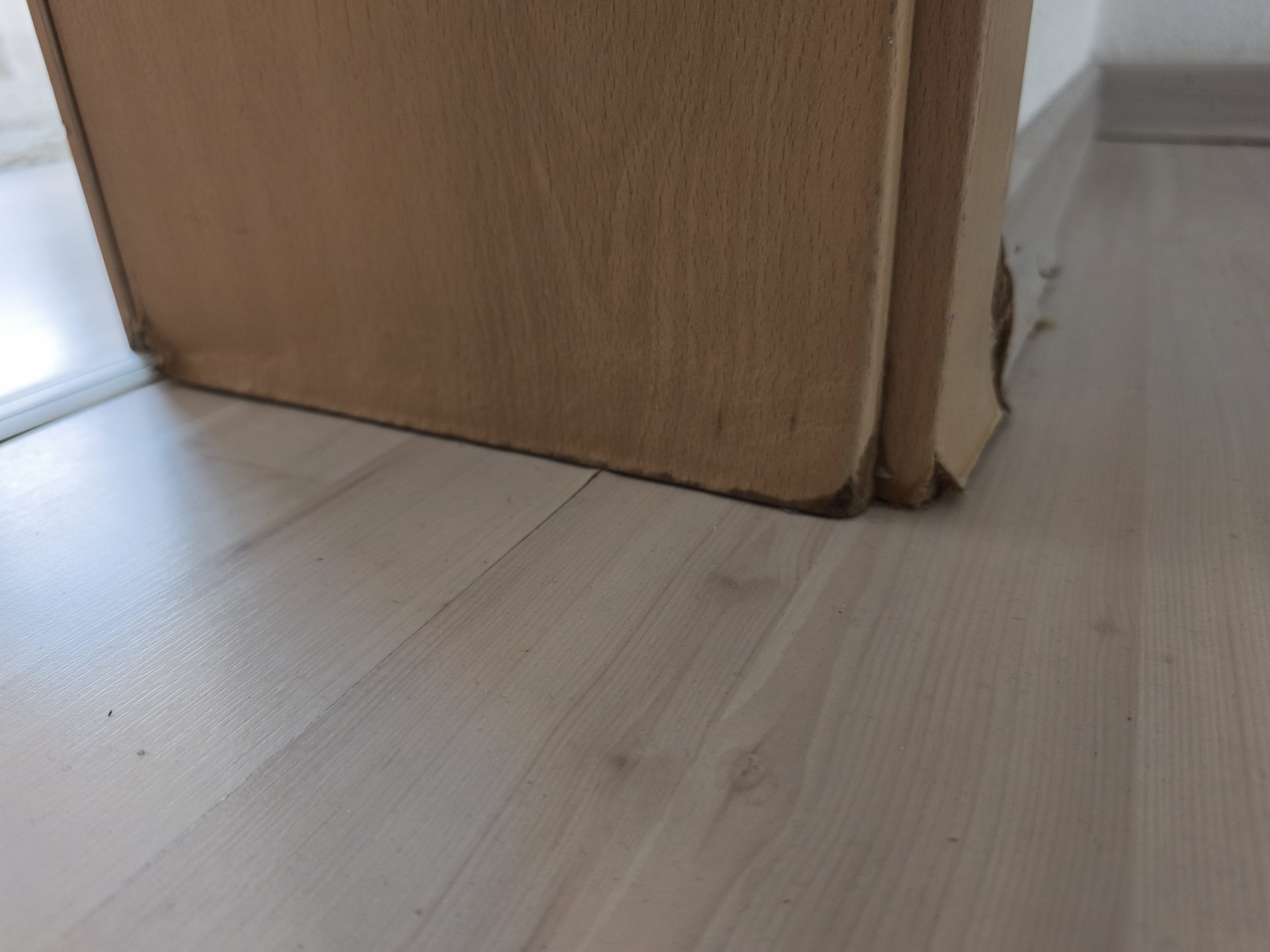

    Dickere Silikonfuge und gut ist. Das ist nichts, um "kaputt = Müll" dazu zu sagen.

    Ich würde die Zarge tauschen.

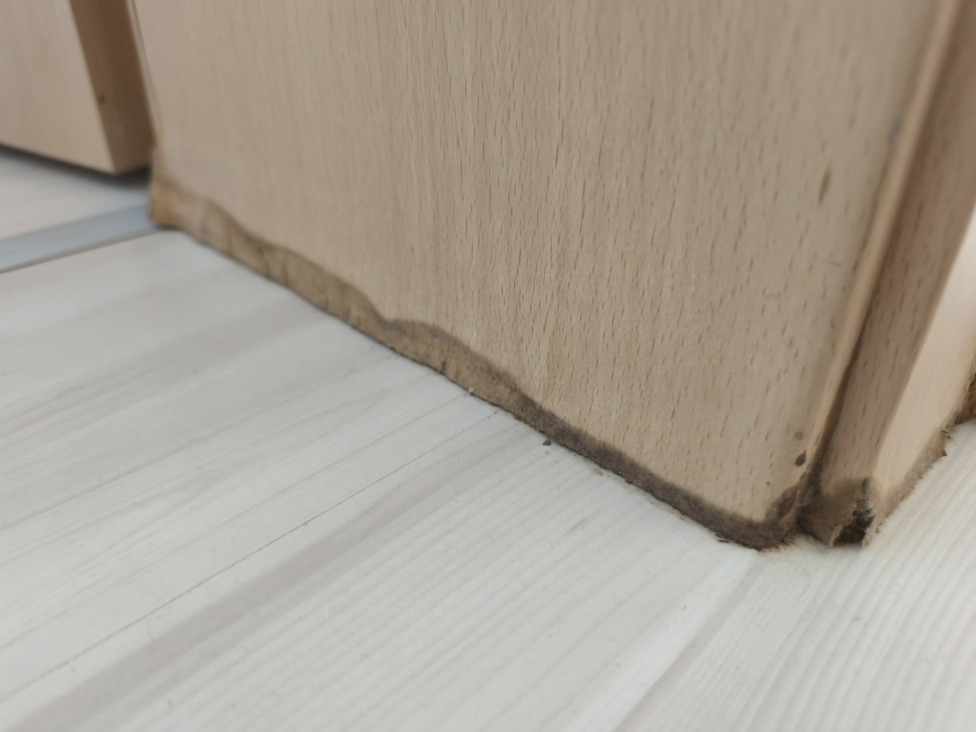

    Ich glaube es geht hier eher um billigen Pappkarton mit Buchedekor, welches sich feuchtigkeitsbedingt abgelöst hat.
    Das Laminat wurde doch auch erneuert, warum nicht gleich die Zarge auch?

    Weil die Zarge zu dieser Zeit noch unbeschädigt war.
    Muss denn am Laminat etwas gemacht werden, wenn die Zarge gewechselt wird?

    Schau noch mal genau hin, das Papier ist gute 3-4cm hoch aufgequollen.

    Soso, der Hundeurin hat also nur die Zarge aufgeweicht ohne erkennbare spuren auf dem darunter liegende Parkett zu hinterlassen. :wow:mega_lol:

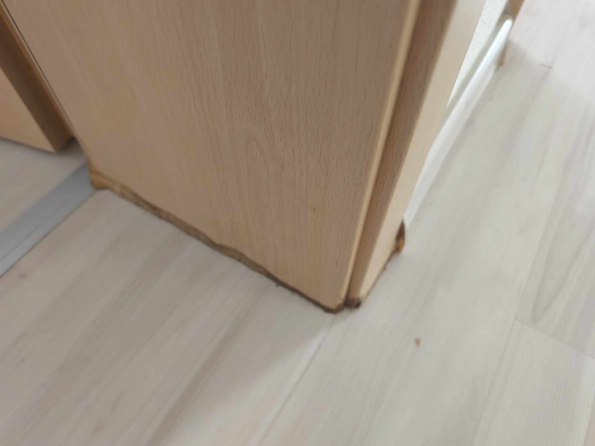

    Die Fußbodenleiste im Hintergrund auf dem 2. Bild ist auch aufgequollen und wenn man genau hinsieht, sieht es sich aus, als ob der Stoß am Laminat auch hochgekommen / aufgequollen ist.

    Parkett?
    Laminat ist das.
    Sieht man denn Schäden am Laminat?
    Sicher, dass solche Anmerkungen dem Hilfesuchenden wirklich weiterhelfen?
