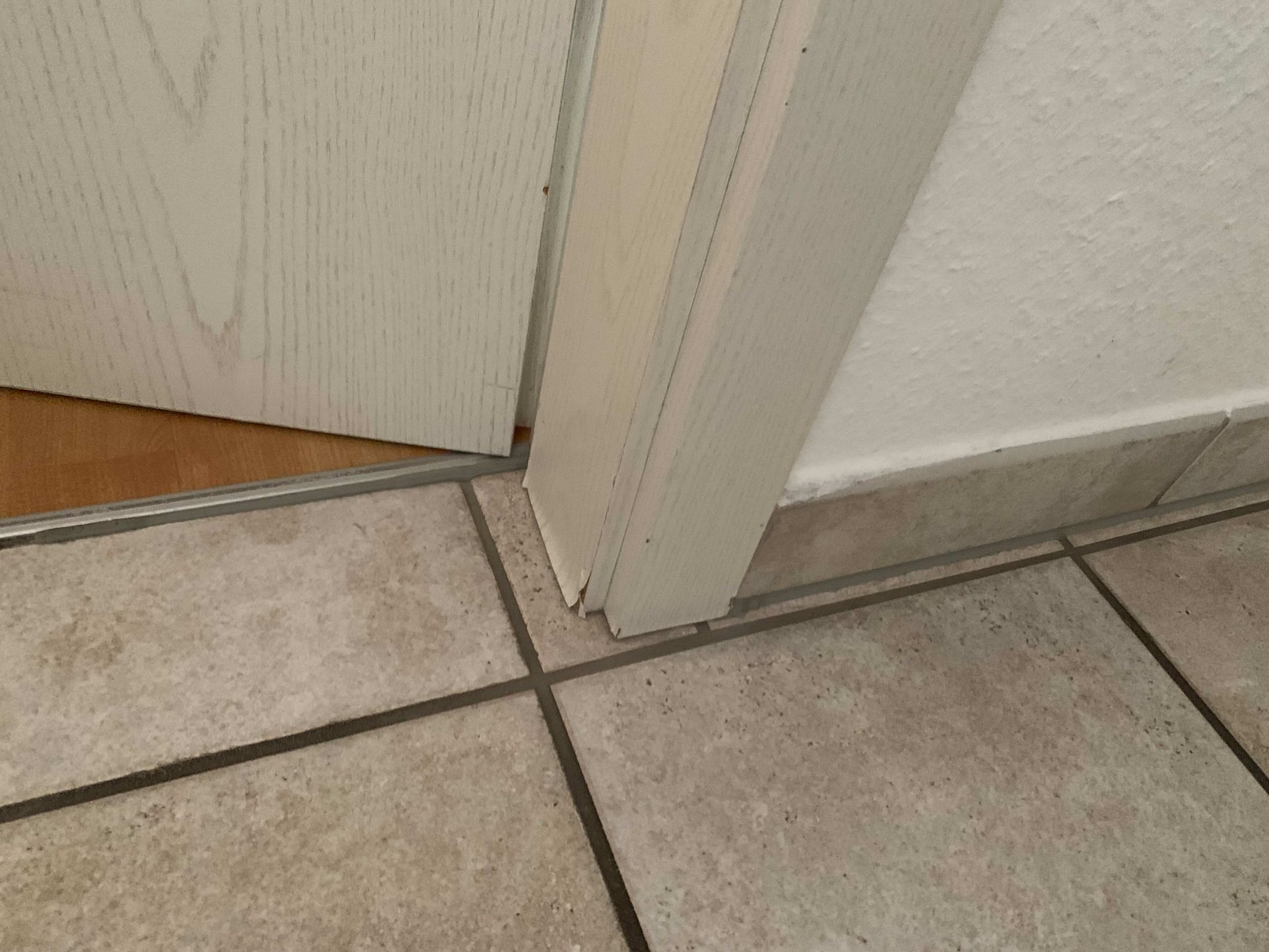

    Danke, es geht um Problemlösung und nicht um Bezahlung.
    Außerdem wird die kaum für den eigenen Hund zahlen.
    Trotzdem Danke!
  4. BaUT
    9.496
    5.981
    Billige Mietwohnung?
    Dann kleb ein graues gummiertes Tape von der Sockelleiste beginnend über beide Seiten der Zarge.
    Höherpreisige Mietwohnung oder selbst genutzte Eigentumswohnung?
    Dann schmeiß die Zarge raus, repariere das Parkett und auch gleich die Sockelleiste

    Worauf bezieht sich denn das Alter? Auf den Hund oder auf die Schäden?
    Dann die Frage, wen es sich um den Schaden bezieht (weil das Alter des Hundes ist ja unwichtig), warum störte es seit 15 Jahren nicht?
    Letztendlich ist es egal, ob Urin vom Menschen oder vom Tier - es kann auch Putzwasser sein, was sich unter die Zarge frisst.
    Es stört Euch? Ist es eine Mietswohnung, und es muss behoben werden?
    Was ist das denn für ein Raum? Fällt das Auge da immer drauf?
    Kann man da nicht den Bereich etwas mit Cutter entfernen und eine Dekoleiste ankleben? Dann mit Silikon versiegeln? Die Fußleiste mit Silikon bearbeiten?
    So würde ich jedenfalls vorgehen, wenn es meins wäre, bevor ich die ganze Zarge austausche. Und ich würde da liebevoll an meinen Hund denken, dass es doch eine Erinnerung an ihn ist.

    So schlimm ist es wirklich nicht.
    Es ist das eigene Haus und das will man gerne in Ordnung bringen.
    Aber nicht um jeden Preis.
    Ich Frage mal einen Handwerker, ob man da eine Dekoleiste anbringen kann.

    Wenn Du einen Bekannten meinst, dann ist das natürlich ein Weg.
    Ein Handwerker, den man beauftragen muss, da denke ich, wird das Verhältnis Arbeit/Bezahlung nicht verhältnismäßig sein. Auch wird er Dir zur Auswechlung der Zarge raten, denn er verdient daran mehr, als Du mit Flickarbeit durch einen Handwerker glücklich wirst.
    Man wird Flickzeug immer sehen! Die nächste Frage, die Du hier dann stellst: "ist die Arbeit korrekt ausgeführt worden?"
    So ein Schaden, den man im eigenen Haus hat, sollte man in der Lage sein, selbst mal zwischendurch als Projekt zu beheben.
    Metallschiene ran, Cuttermesser ansetzen und das Furnier anschneiden. Lösen.
    Dann im Baumarkt etwas optisch passendes finden, passend zuschneiden und ankleben. Dann die Ansetzfuge mit Kit oder so kaschieren. Zwischen Laminat und Zarge durchsichtiges Silikon spritzen.

    So änhlich wäre auch meine Idee. Es sollte am Ende ao aussehen, als wäre so gewollt. Die Zarge ist sicher an der Wand verklebt und rutscht nicht einfach runter, wenn man unten ein Stück weg nimmt. Man könnte es so hoch wegschneiden (Cutter oder Multitool), damit eine Fußbodenleiste wie im ersten Bild drunter passt. Sie Fußbodenleiste könnte man übers Eck bis in die Leibung ziehen.

    So weit denke ich gar nicht. Ich würde nur das Furnier und etwas vom kranken Rest absäbeln, was man dann ja gut kaschieren kann, indem man das neue von hinten etwas mit Spachtelmasse ausfüllt.

    Diese Bastelvorschläge hier ... so eine Zarge ist in drei Stunden inklusive zwei Stunden nichts tun und warten ausgetauscht.

    Ich hatte das Problem auch schon bei einem 25Jahre alten Haus (und die Mieter haben keine Hunde :) ) ... ist wohl einfach damals nicht die beste Idee gewesen, die Zargen zu "furnieren". Ich habe mich für den Austausch der Zargen und der Innentüren entschieden.

    Naja, auch Vollholztüren sehen unten irgendwann hässlich aus, wenn man regelmäßig 5cm Wasser in die Bude kippt zum putzen :mauer
    Der nasse Wischmop ist als Ursache der Klassiker für ein solches Schadensbild...

    Es ist egal was den Schaden verursacht hat ob Wasser weil zu feucht gewischt oder Hundeurin. Die Zarge muss erneuert werden da sas Holzmaterial unter der Beschichtung (Funier, CPL oder Folie) aufgequollen ist und immer weiter quillt. Dasurch löst sich die Beschichtung immer weiter. Abfugen ist wegen dem schwimmend verlegten Laminat fachlich nicht richtig da dadurch der Laminat fixiert wird und er nicht mehr arbeiten kann was zum Totalschaden vom Boden führen kann.
    Wenn die alten Türen Normgrösse haben und die neuen auch muss am Laminat nichts geändert werden. Alte raus und neue rein. Das grössere Peoblem wird sein das es dieses Dekor nicht mehr gibt heisst man muss ALLE Türen tauschen um wieder eine gleiche Optik zu erhalten.

    Exakt gleich wird schwierig aber son Standard Buche hell runde Kante CPL wird sich schon finden lassen
    evtl ist ja nur die eine Tür im direkten Sicht Bereich dann fällt es nicht ganz so auf

    Abschließend kann man sagen, der Hundeurin war schärfer, als es die gezeigten Bilder sind.:biggthumpup:
    Entweder irgendwie flicken/basteln (wird Sch…aussehen) oder einmal NEU.

    Na selbstverständlich zahlt die Versicherung nur für Schäden die dein Hund angerichtet hat.
    Und wenn es eine Mietwohnung ist da zahlt sie neue Türen da man diesen billigen Schrott nicht reparieren kann.
