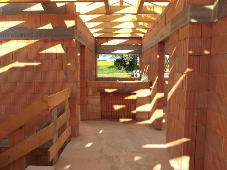

    Bei mir wurden leider die Folienstreifen über den Innenwänden zum Anschluss der Dampfsperrfolie auch nicht angebracht, allerdings habe ich über sämtlichen Innenwänden einen Ringanker laufen, ich wollte die Folie mit den Putzbändern (unten Gewebe zum einputzen, oben Klebestreifen zum Anschluss an die Folie) direkt an die Wände kleben ohne sie über die Innenwände zu führen (da sind teilweise auch nur 2-3 mm Luft). Ist das in diesem Fall in Ordnung?
