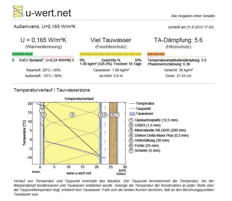

    Die OSB-Platten ohne Folie geht nicht, da zeigt mir jedenfalls U-Wert.net Tauwasser an meiner Unterspannbahn an. Mit Dampfsperre 30 m geht es.
    Kann man denn die OSB-Platten tapezieren? Dann könnte ich mir die Gipskartonplatten evtl. sparen, wobei die glaube ich für den Hitzeschutz von Vorteil sind. Übrigens ist in der Statik der Aufbau der Gipskartonplatten auf der OSB-Platten so vorgesehen, nur die Dampfsperrfolie würde ich nachträglich einziehen.
    Ist Rigips auf OSB so problematisch?
    Wäre es denn grundsätzlich möglich, die Folie hinter der OSB-Platte zu verbauen oder hat das irgendwelche Nachteile, wie z.B. Kondensatz zwischen Folie und OSB-Platte?

    Nein, man kann OSB nicht tapezieren, das gibt Risse.
    Du kannst Problemlos OSB auf die Folie schrauben, das ist ein normaler Aufbau.
    Gipskarton auf OSB ist kritisch...
    Und ich weiß nicht was du da beim Uwert-Rechner eingegeben hast aber das wird wohl falsch gewesen sein...

    Siehe hier:

    Dann korrigier mal die Dicke der OSB, 1,5mm dicke Platten gibt es nicht. Danach sieht die Welt wieder ganz anders aus ;) Du hast da eine Stelle verschoben in der Dicke

    Mea maxima culpa. Schon erstaunlich, was 1,35 cm ausmachen können. ;-)
    Das beceutete dann, ich kann die Dampfbremsfolie zwar nehmen, muß aber nicht?! Die OSB-Platte (es muß aber schon OSB3 sein?) leistete das gleiche? Direkt an dieser Gaubenwange befindet sich später auch ein Feuchtraum, wäre es da ggf. zu überlegen, doch zusätzlich eine Dampfsperrfolie einzuziehen?
