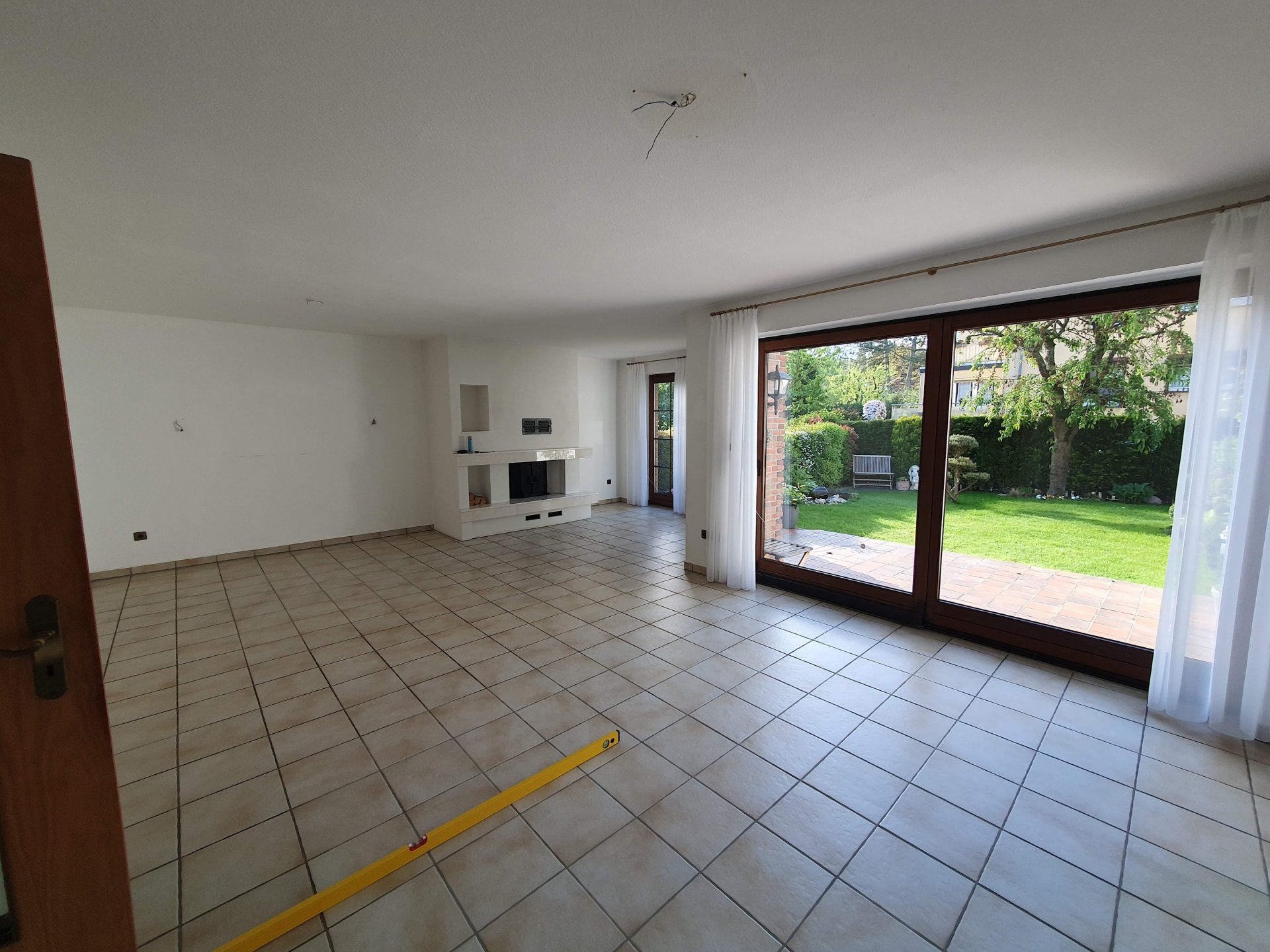

    Wir habe gerade ein Haus Baujahr 1987 erworben und möchten das Wohnzimmer modernisieren. Die Fliesen werden durch Eiche-Landhausdielen ersetzt. Nun fragen wir uns, was wir mit den Wänden anstellen. Derzeit ist da eine etwas in die Jahre gekommene Tapete drauf. An der Decke ist Raufaser. Da wir eh ein paar Schlitze ziehen müssen und die neuen Fußleisten nicht hoch genug sein werden, um den Bereich vom Boden bis zur Tapete komplett abzudecken, spielen wir nun mit dem Gedanken auch die Wände neu zu gestalten.
    Was würdet ihr empfehlen um einen modernen, schlichten Look zu bekommen und dabei möglichst den Aufwand in Grenzen zu halten?
    Finde ja glatte, verputzte Wände ganz schön - gemäß einer ersten Recherche ist aber gerade das wohl sehr aufwändig (neu verputzen, mehrfach schleifen, etc.) und zudem empfindlich. Was würdet ihr machen?
    Foto anbei:

    Woraus bestehen denn die Wände? Putz oder Fertighausplatten?

    Ich nehme mal an, dass die Wände verputzt sind. Poroton-Ziegel und da dann Putz drauf (vermute ich). Glaube nicht, dass da Fertighausplatten drauf sind. Bin aber kein Experte.

    Dann könnt Ihr ja die Rauhfaser ablösen oder abschleifen.

    Wir sind auch gerade am Sanieren eines EFH. Bei uns waren auch überall Tapeten.
    Ich würde an deiner stelle wenn die glatte wände gefallen die Tapeten entfernen und dann die Wände verspachteln.
    So machen wir es gerade.

    was sind denn Fertighausplatten? Entweder hast du ein Fertig- oder ein Massivhaus.....
    Tapete restlos entfernen, vollflächig spachteln und schleifen, dann streichen,
    hab das ganze Haus so gemacht
