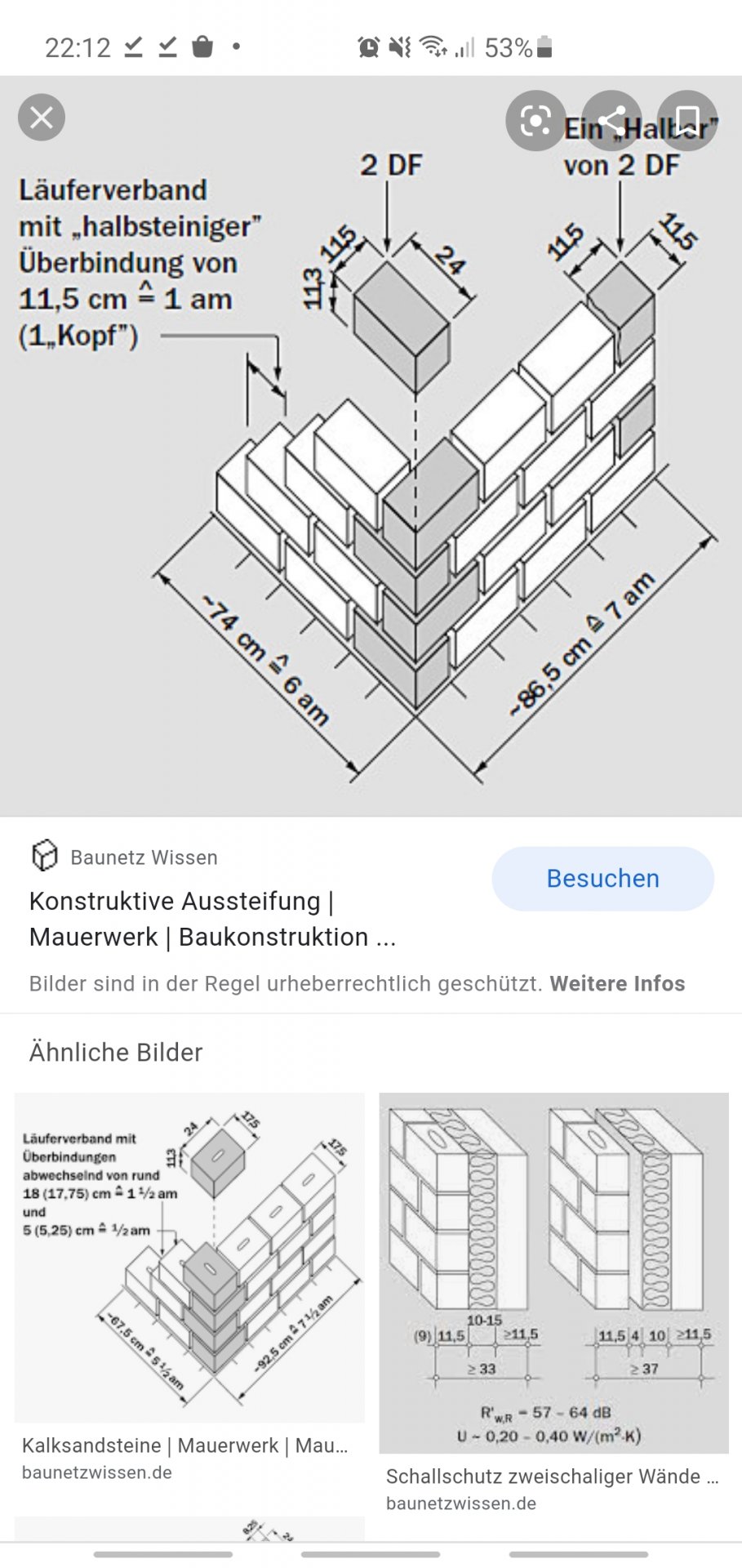

    Hallo liebe Bauexperten,
    eigentlich dachte ich immer, dass der Eckverband bei Innenwänden, in diesem Fall 11.5cm Kalksandsteine, wie folgt ausgeführt werden müssen (siehe Bild 1).

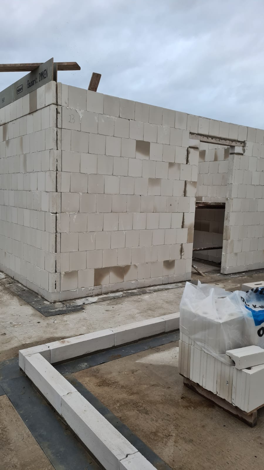

    Unser Maurer hat diese allerdings nicht im Verbund gemauert, sonder mit Mauerverbindern verbunden, jede Reihe ein Mauerverbinder (siehe Foto).
    Gebaut wird ein Bungalow, auf den Innenwänden kommt ebenfalls ein Ringanker.
    Ist diese Ausführung fachgerecht oder sollte ich das bemängeln? Was könnte im schlimmsten Fall passieren? Spätere Risse im Putz?

    bei Fachgerechter Einbau, sind die Mauerverbinder in Ordnung...

    Hallo Yilmaz,
    Vielen Dank für deine Antwort. Das beruhigt mich nun, dann kann ich mir die Sorgen sparen.
