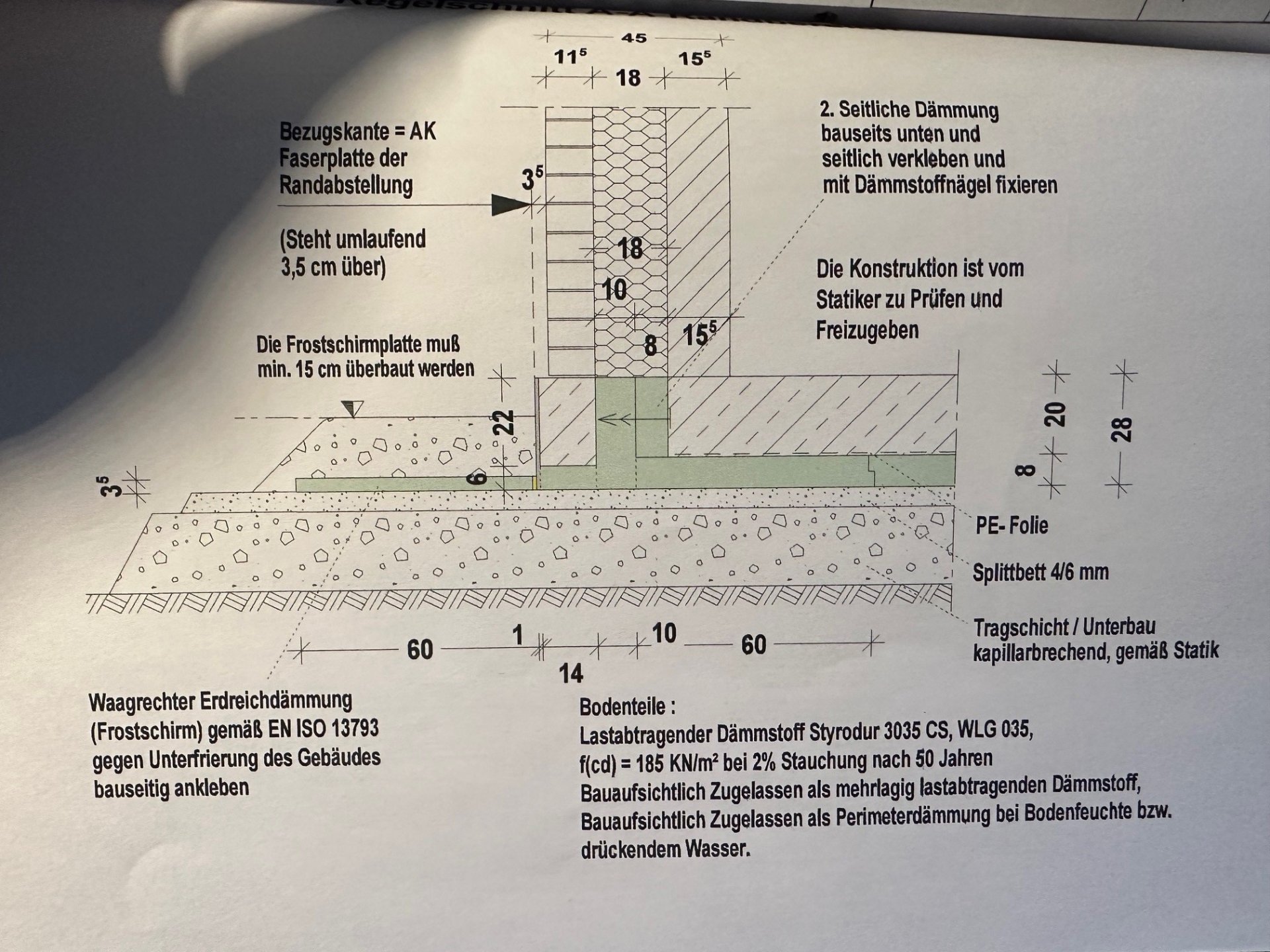

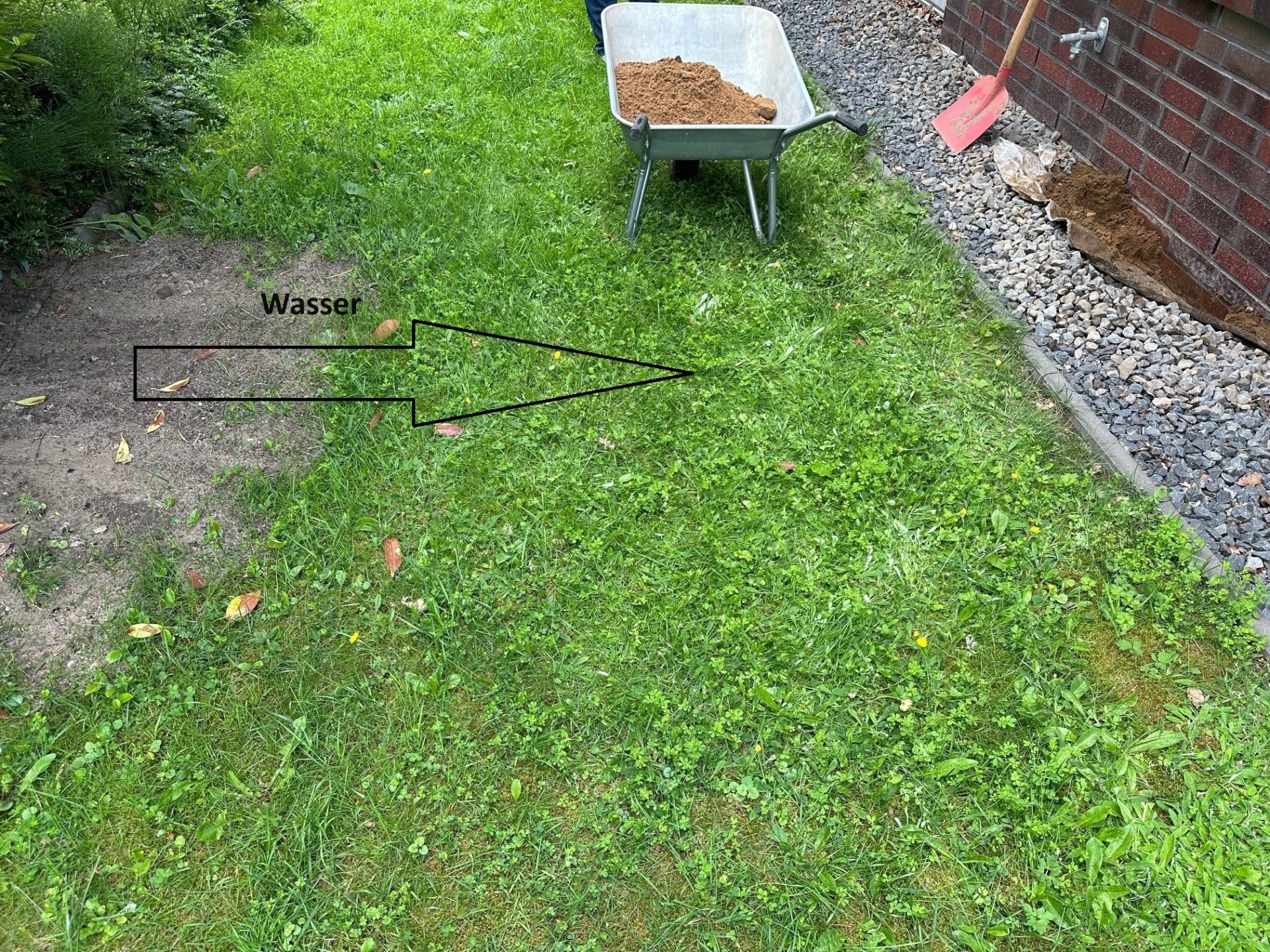

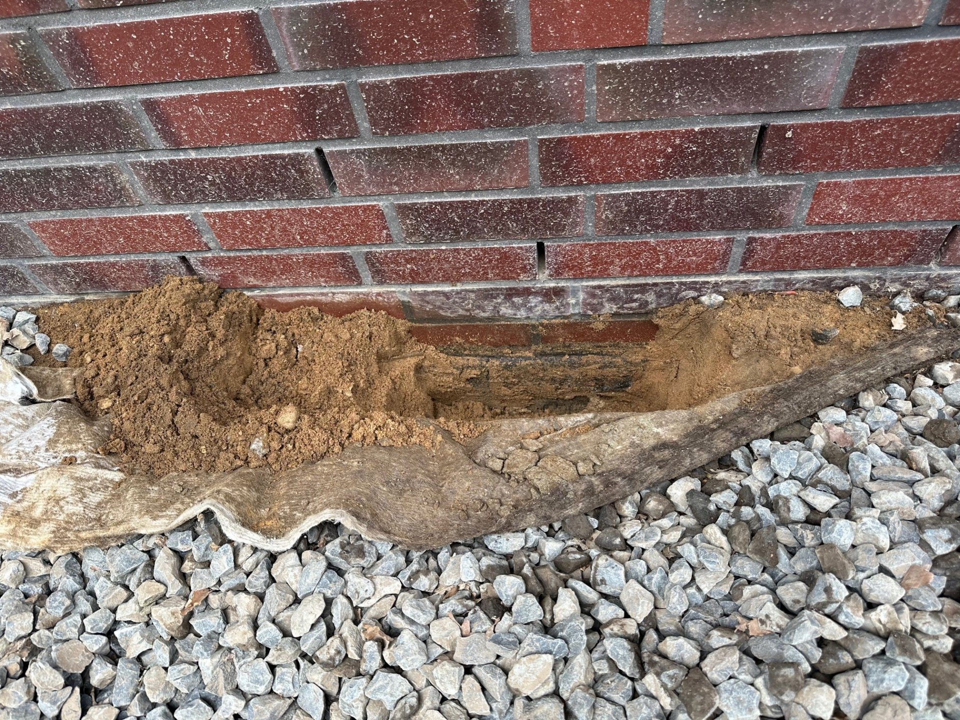

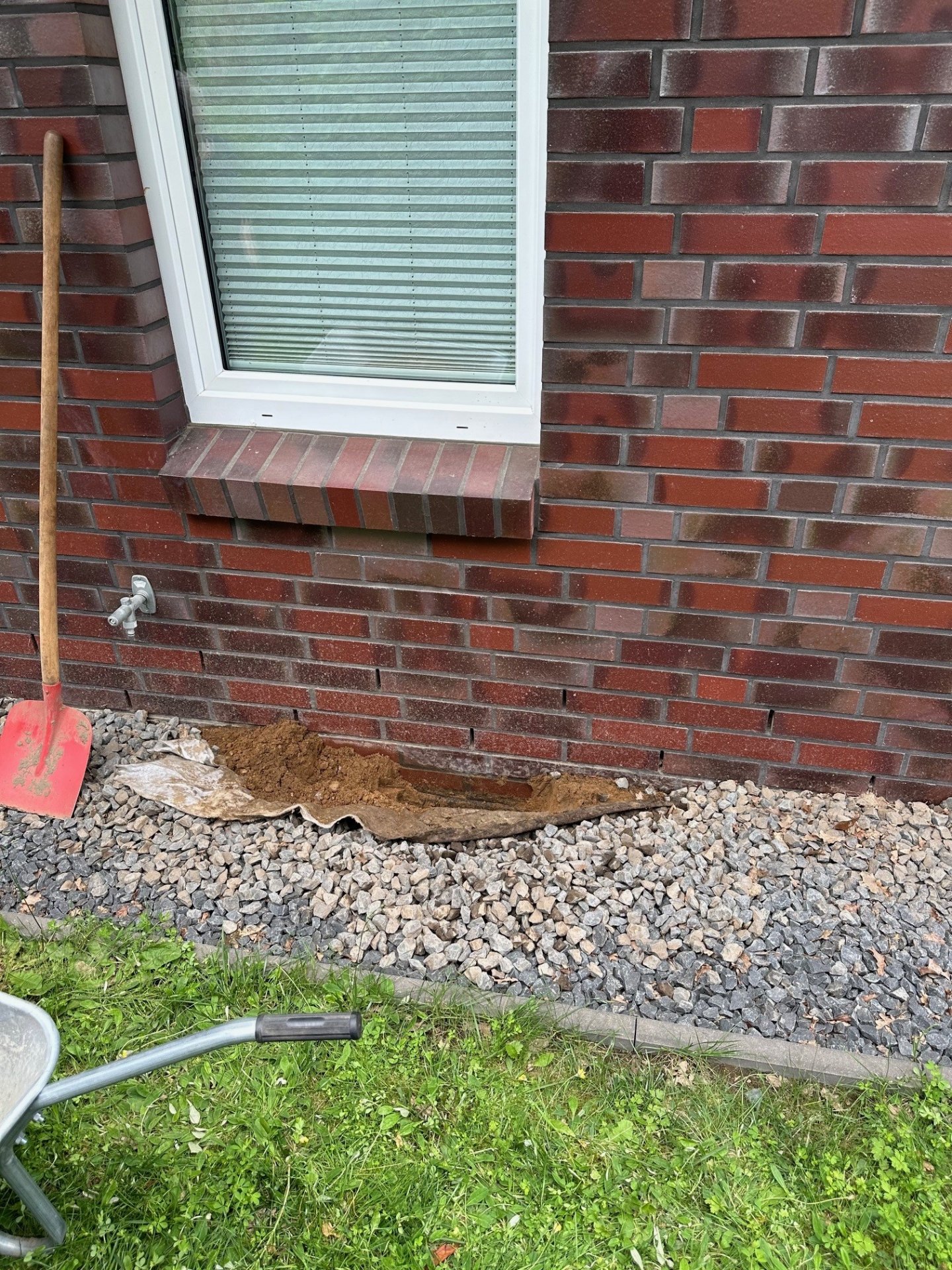

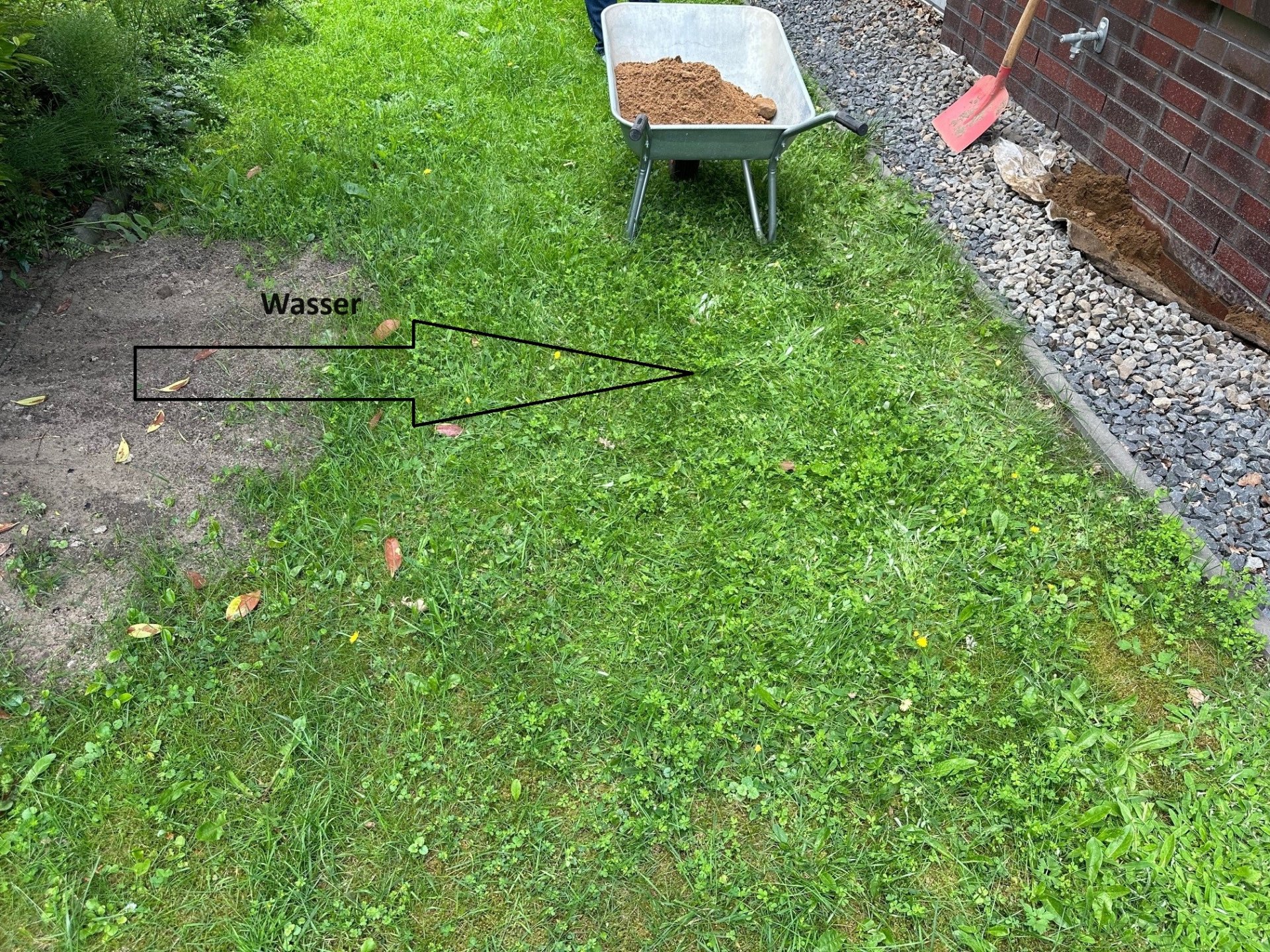

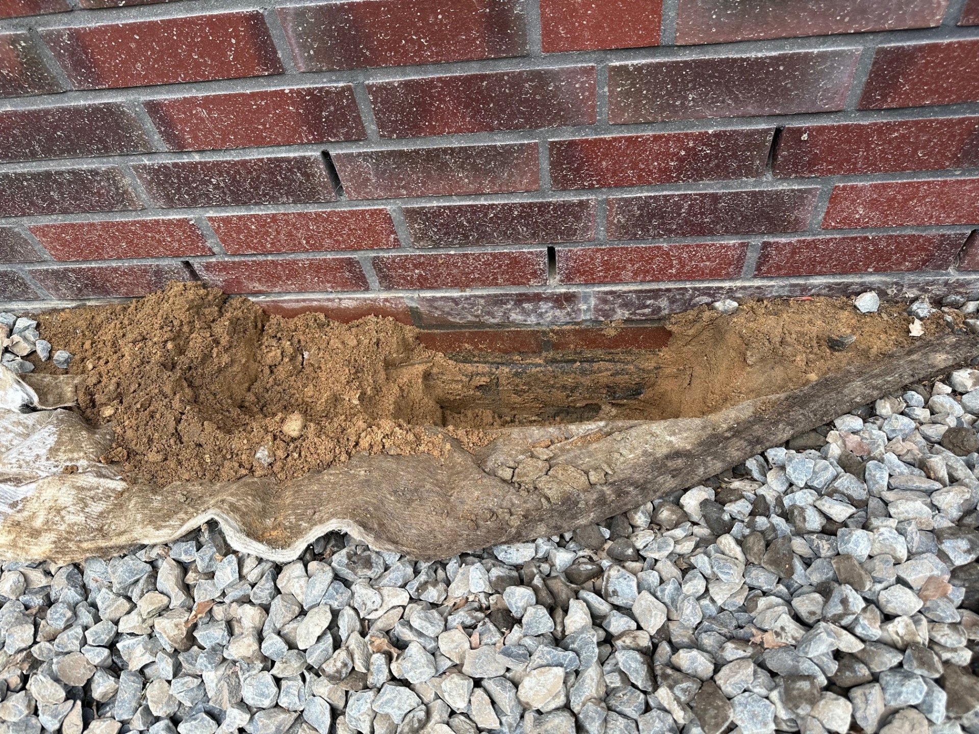

    Moin zusammen,
    letzte Woche gab es bei mir einen Starkregen (50 Keller im Ort vollgelaufen). Seit dem sind bei mir diverse Innenwände von unten nass und die Fussleisten lösen sich. Ich war leider zu dem Zeitpunkt im Urlaub und hab es erst mehrere Tage später gemerkt.
    - 10 Jahre altes Haus mit Bodenplatte ohne Keller
    - 2 Schaliges Mauerwerk: 11,5 cm Ziegel, 16 cm Dämmung Mineralwolle, 17,5 cm Porenbeton
    - Innenwände hauptsächlich aus Porenbeton, teilweise KS
    - Bodenaufbau: 10 cm Dämmung, 15cm Betonsohle, Abklebung, 12cm Dämmung, 7cm Estrich mit FBH
    Ich vermute dass Oberflächenwasser gegen die eine Aussenwand gelaufen ist (in Richtung Hang). Kann das Wasser dort durch die Lüftungsschlitze im Verblendmauerwerk eindringen und bis unter den Estrich laufen?
    Sind die Lüftungsschlitze an der Stelle zu niedrig bzw. das Gelände zu hoch? An allen andere Hausseiten ist das Gelände 2 Ziegelreihen niedriger.
      443,5 KB
      197
