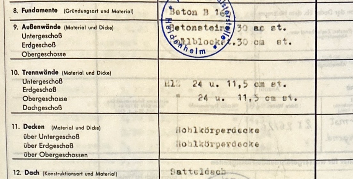

    Kannst du nochmal prüfen, ob es sich tatsächlich um Betonsteine handelt und nicht eher um Leichtbetonsteine?
    Besser wäre es meiner Meinung nach schon, wenn man die Innenverkleidung entfernt. Aber das könnte zu zusätzlichen erforderlichen Maßnahmen in Folge dessen führen. Möglicherweise hast du dann z. B. eine sehr dicke offene Fuge zwischen dem Estrich und den aufsteigenden Wänden. Entweder verdecken die Platten die gesamte Wand, also auch im Querschnitt des Estrichs/Fußbodenaufbau oder nur oberhalb. Wenn es nur oberhalb wäre, würde dies dafür sprechen, die Platten zu entfernen.

    Klar, gerne...ich muss mich da allerdings auf die Baubeschreibung, siehe angehängte Bilddatei, verlassen.

    So wie ich das Bild verstehe, ist das Untergeschoss mit den das Erdreich berührenden Wänden aus Betonsteinen und das Erd- und das Obergeschoss sind aus Hohlblocksteinen. Das sind vermutlich Leichtbetonsteine, die eine deutlich niedrigere Wärmeleitfähigkeit haben, als die Betonsteine hätten.

    Ich würde es auch so deuten. Soll mir auch recht sein, spräche dann ja für weniger nötige Dämmstärke beim WDVS um einen förderfähigen Wert zu erreichen.
