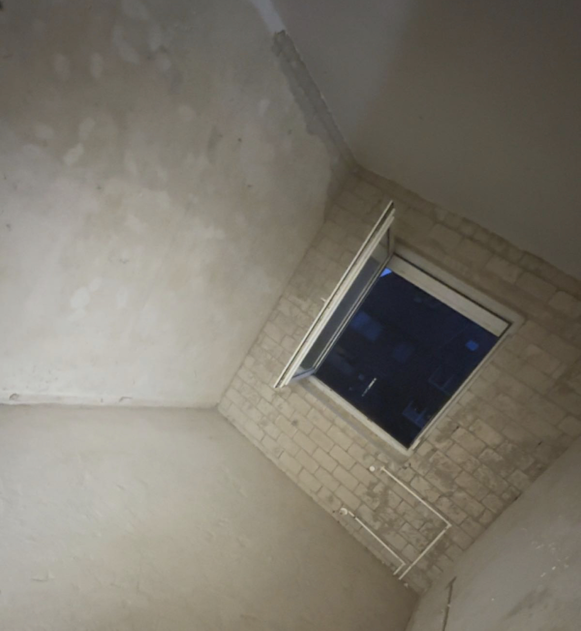

    Ich Saniere gerade eine Wohnung und möchte die Innenwände sinnvoll verkleiden, aber bin mir unsicher welcher weg der beste/sinnvollste ist.
    Ich habe alle Wände nun vom putz befreit und sehe die Kalksandsteine. Der aufbau ist 17,5cm Kalksandstein, 5cm Luftschicht und dann 11,5cm Ziegelstein Außenwand.
    Eigentlich habe ich nur die Anforderung dass es zukünftig nicht Schimmelt und am besten gleich die Heizungsrohre mitverkleiden kann.
    Die wärme dämmung selbst ist eher sekundär, da ich jetzt im Winter nicht das gefühl hatte dass die wohnung tendenziell kalt ist.
    Anfangs war mein Plan Kalziumsilikat platten. Wegen dem preis würde ich allerdings nur die dünnsten nehmen weshalb das verkleiden der rohre ja schonmal raus fällt.
    Eine neue Idee war OSB4 platten als dampfsperre an die wand, dämmwolle und dann eine trockenbauwand davor (damit bei anbauten wie Vorhängen die Dampfbremse nicht durchbohrt wird). damit hätte ich auf jedenfall die verkleidung der rohre.
    Hat jemand einen Rat wie ich am besten vorgehe oder was die beste und preiseffektivste Vorgehensweise wäre?

    Stellst eine Frage mit zwei sich entgegenstehenden Wünschen. Warum nicht einfach neu verputzen?
    Welche Rohre kaufen warum wo und müssen verkleidet werden?

    Naja ein Wenig Wärmedämmung wäre mir schon lieb wenn ich sowieso schon dabei bin, es hat nur nicht oberste priorität.
    Der 2. Satz ergibt wenig Sinn aber falls die frage ist "warum ich die Rohre verkleiden möchte" dann ganz einfach weil sie hässlich sind, Staubfänger sind, einen davon abhalten etwas gerade an die wand zu stellen falls man möchte, Geräuschbrücken zu den Nachbarn bilden und eine ebene wand ohne etwas davor einfach schöner ist

    Vor die Außenwand, erst recht falls diese nicht oder nur wenig gedämmt ist, sollte man tunlichst nichts stellen, sondern dafür sorgen, dass die Luft dort möglichst frei zirkulieren kann. Zumindest, falls man keine Pilzzucht betreiben will ...

    Das wird nicht funktionieren.
    Die Dampfsperre in Form von OSB muss zwischen Wolle und Trockenbauwand.
    Ich rate dir auch von OSB ab. Für sowas nimmt man heute eine Klimamembran mit variablen sd Wert.
    Tip: rechne deinen Wandaufbau erst im Ubakus nach. Einfach nach Ubakus googlen. Und achte auf einen möglicht geringen Tauwasserausfall.

    Ist innen auch schon fast eine Raketenwissenschaft, damit sie funktioniert und nix schimmelt.
    Wenn Du die Rohre einpackst, musst Du sowieso dran arbeiten - sonst sind die Thermostate ebenfalls nicht mehr sicht- oder bedienbar. Dann würde ich mir lieber gute neue Heizkörper kaufen und von unten anschließen - also den Heizkörper in die Ecke machen.

    Ich sehe keine Innenwände, wo der Putz ab ist. Nur eine Aussenwand ohne Innenputz. Warum du den Putz abgebrochen hast, hast du nicht geschrieben. Was soll das hin und her ? Mach da Kalziumsilikat drauf und gut. Soviele Quadratmeter sind das ja nun auch nicht.

    ja gut das dämmen hänge ich dann wohl an den nagel, eine dämmfreie vorsatzschale aus gipskarton sollte ja aber kein problem sein oder?
    die heizung ist kein problem. vorher waren holzpaneele an der wand also sind die rohre schon so dass die heizung etwas vorsteht

    Solange du oben und unten eine ausreichende Lücke vorsiehst, dass die Luft dahinter genügend zirkulieren kann um die zwangsläufig dort auftretende Feuchtigkeit abzutransportieren. Gegebenenfalls müsstest du den Spalt noch zusätzlich beheizen, damit die Thermik eine eventuell zu geringe Luftbewegung anschiebt.
    Wieso musst der Putz denn ab? Und was spricht dagegen, die Wand wieder zu verputzen?

    Primär möchte ich die Heizungsrohre nicht sehen und im Wohnzimmer sollen ein paar kabel dahinter
