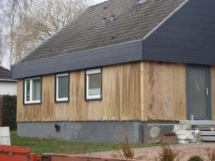

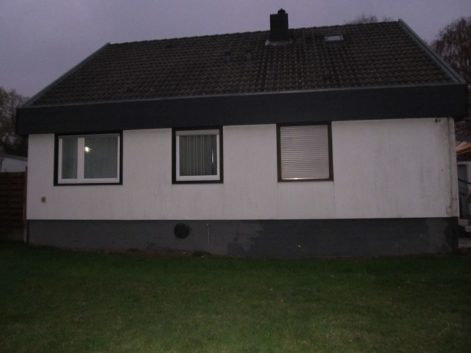

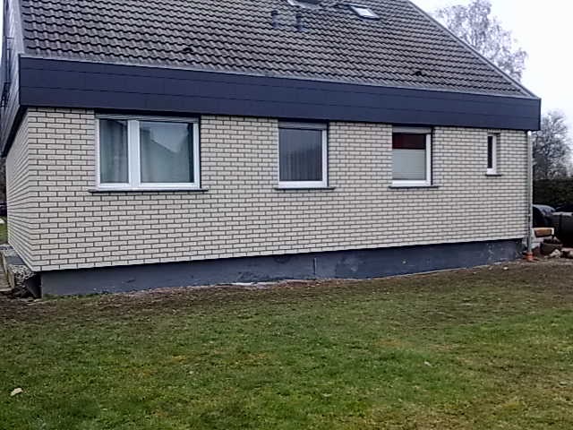

    Sooo....Lange war hier Ruhe. Aus gutem Grund. Kernsanierung durchgeführt bzw. durchführen lassen und mehr als Zufrieden. Wohnklima verbessert, Geruchsbelästigung stark am Abnehmen. Sanierung wurde am 26.02.2013 beendet und man merkt schon deutlich das der Geruch verschwindet.
    IMG_2006.jpg Vor der Sanierung
    DSC01998.jpg Hinter der Asbetzementplatte alles feucht und Ungeziefer
    28022013108.jpg Nach der Sanierung....TOP Klinkeroptik noch dazu.
    Wir sind froh das wir uns doch hierfür entschieden haben. Eine Sanierung von Innen hätte nichts gebracht.
