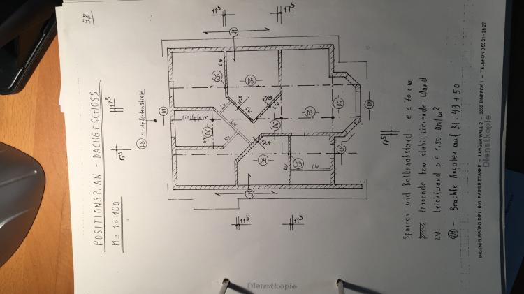

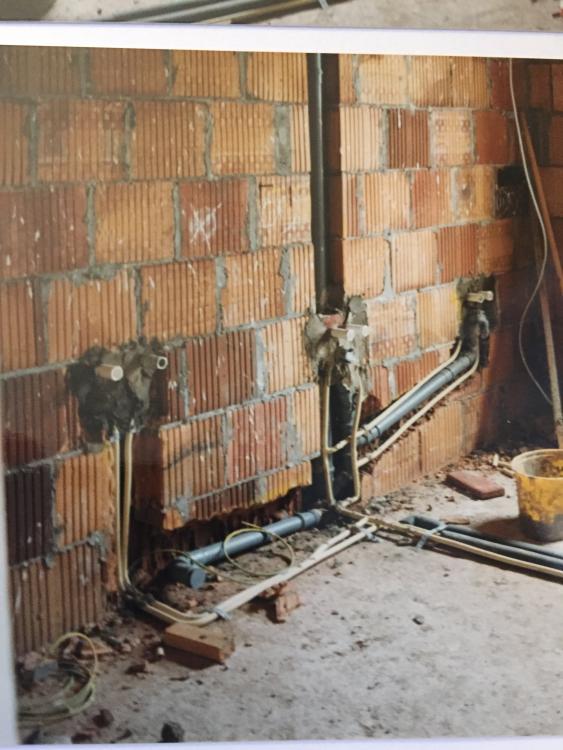

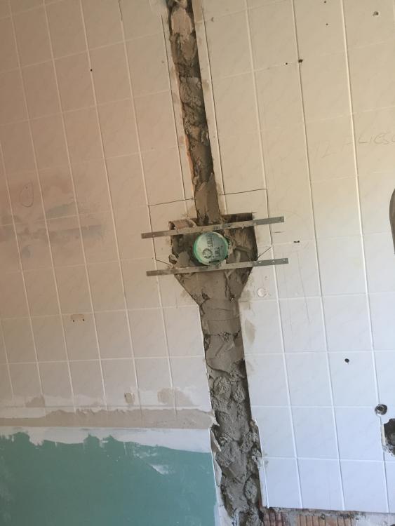

    Ich habe eine 17,5 Porotonstein Wand. In diese Wand habe ich einen senkrechten Schlitz gestemmt sowie am Boden einen Waagerechten für die verlegung von Wasserrohren. (Bild1)
    Der Schlitz ist ca. 6cm tief (Loch Armatur etwas tiefer) und 2m hoch, ich habe über dem Schlitz noch gut 30 cm Mauerwerk ohne beschädigungen.
    Problematisch ist jedoch, dass 40cm neben dem Schlitz parallel ein Versorgungsschacht verläuft. (Bild2) Dieser Schacht ist komplett 17,5 cm tief und hat keine Verbindung mit dem Mauerwerk.
    Ich habe nun einen 40 cm breiten Streifen Mauerwerk, der auf der rechten Seite keine Verbindung mit dem Mauerwerk hat und links/unten um 6-7 cm geschwächt ist.
    Muss ich mir Sorgen machen? Der Fliesenleger meint nein, er will die Schlitze mit Mörtel auswerfen und die ganze Wand spachteln und mit einem Netz entkoppeln um dann die Fliesen zu verlegen.

    Hallo Tinosanta,
    wenn dein Fliesenleger die Statik deines Hauses kennt musst du dir keine Sorgen machen.
    Ich kenne die Statik nicht und kann leider nichts sagen ob diese 17,5cm Wand tragend ist.
    Sollte sie tragend sein, dann musst du dir Sorgen machen.
    Vielleicht stellst du mal einen Grundriss mit den Mauerstärken ein, dann kann man sich das ein besseres Bild machen.

    Es ist die Wand unter dem Wort Firstpfette!
    Laut zwei befreundeten Statikern hat die Wand nicht wirklich viel zu halten, ich mach mir nur sorgen um den 40cm Streifen der etwas in der Luft hängt.

    Entweder ist es eine tragende Wand und dann gehören die Schlitze so nicht rein oder es ist keine
    tragende Wand. Laut Plan ist es eine tragende Wand...
    Da würde ich nun wirklich nochmals nachfragen.

    Da der rechte Teil der Wand breiter als 50 cm bis zur auszusteifenden Wand ist, dürfte die Aussteifung gegeben sein.
    Darüber hinaus könnte es sein, daß die Außenwand nicht länger als 15 * d von der letzten Aussteifung an der Gebäudeecke ist.
    Dann wäre eine Aussteifung garnicht erforderlich.
    Also ich habe den Verdacht, das hält bezüglich der Aussteifung der Außenwand. Aber so etwas sollte man immer vor Ort begutachten.
    So ist eine Belastung aus dem Stiel der Firstpfette zu erwarten. Was ist damit?
    Die waagrechten und auch tiefen Schlitze für die Abwasserrohre sind absolut unzulässig!!
    Da macht man heute eine Vorwandinstallation ohne Schlitze.

    Der waagrechte Schlitz am Boden ist echt hart, ich würde da noch was reinstelzen !
    Abgesehen davon sollte es der gesunde Menschenverstand sagen, dass man in einen 17,5 cm Stein keine 7 cm Löcher macht....
    Schallschutz ist kein Thema ? Der Raum hinter der Wand wird sich jedesmal freuen wenn du duscht !

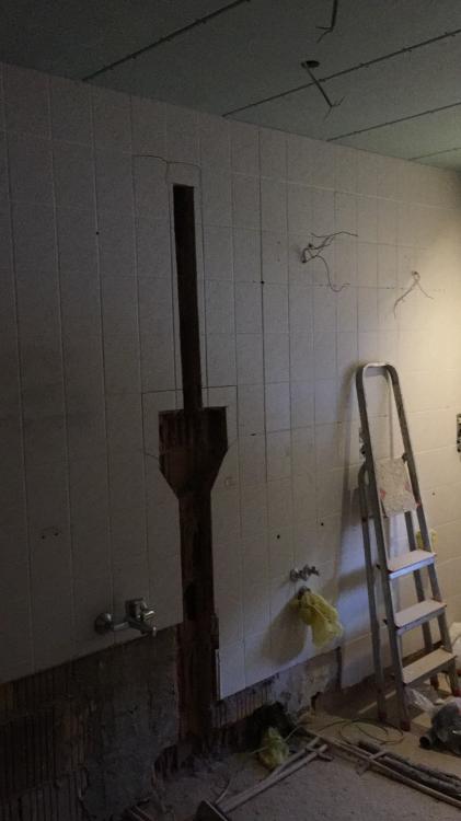

    Auf diesem Teil der Wand liegen keine Lasten auf, d.h. die Wand muss nur sich selber tragen. Meine eigentlich Frage war: "Trägt sich dieses Teilstück links vom Versorgungsschacht (40cm) problemlos alleine oder kann mir die Wand entgegenkommen. so sieht es aktuell aus!

    da das Haus noch steht, so schnell wie möglich den
    waagerechten Schlitz mit Stein und Mörtelmaterial schließen .
    alles andere mit Steinwolle Dämmen , Putzträger darüber und verputzen.
