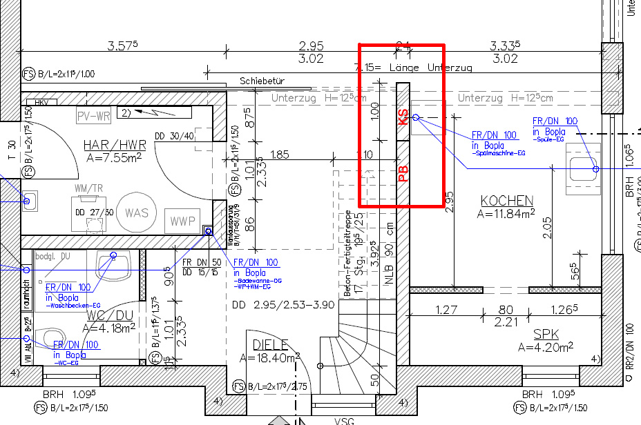

    unsere Planerin und gleichzeitig Statikerin hat unsere Pläne finalsiert. Wir bauen mit Porenbeton.
    An einer Stelle muss aus statischen Gründen ein Stück aus Kalksandstein (KS) gemauert werden (--> im Bild rot markiert).
    Siehe Bild
    Wir haben Fragen zur fachgerechten Ausführung!
    - Wir wird das gemauert?
    - Wird PB und KS ineinander geschachtelt oder wird die KS-Mauer "kerzengrade" an die PB-Mauer gemauert?
    - Werden Maurerverbinder genommen, um diese miteinander zu verbinden?
    - Werden die zwei Mauern miteinander "stoßverfugt"?
    Fragen über Fragen.
    Wie mauern die Profis (also ihr) sowas bzw. setzen das um?
    Vielen Dank für eure Hilfe und freundliche Grüße

    Geile Planung :), sowas schafft echt nur ein Statiker bzw. Statikerin. Ich würde die gesamte Wand in KS mauern, wenn das von den Fundamenten her noch geht. Was sagt @bauspezi 45 dazu?
    Einfach Mauerwerksverbinder und gut ist.
  3. SIL
    10.874
    4.219
    Ja verzahnt wird da nix, Fabian die MW Fibel an Kopf werf, in jeder Lage MW Verbinder oder Anker was anders geht da nicht ..

    Ich glaube die ganze Mauer in KS mauern wurde in der Fundamentplanung nicht berücksichtigt.
    D.h PB normal enden lassen und direkt daran KS neu anfangen. In jeder Lage dann 2 MV zwischen PB und KS, weil 24er Wand. Richtig ?
    Die KS haben auch eine Hohe von 249 wie PB Planblock oder ? Nicht, dass es dann Probleme mit den MV gibt.

    Jede Lage schreibt SIL doch.
    Such Dir den passenden Stein zum Porenbeton, da gibt es unzählige Formate, eins wird schon passen.

    Ja da gibt es passende Format, da springt nichts - alles KS kostet mehr Fabian KS ist schon teurer als dein Lieblingsstein:e_smiley_brille02: axxo die ISO Kimm Schicht nicht vergessen, sofern unterkellert....

    Ja. Letztendlich die erste Steinlage in Mörtel setzen, So wie bei den Außenwänden! Oder verbirgt sich da noch etwas mehr dahinter?:)

    Das ist ein "Isolierstein", sonst hast da eine Wärmebrücke im Vergleich zu den Mauern daneben.

    wenn die Bodenplatte schon gedämmt wurde würde ich
    die Kimmschicht weglassen, die würde sicherlich
    im Bodenaufbau mit evtl. Fußbodenheizung eh verschwinden .und
    unwirksam sein.
    den 1m Pfeiler kann man entweder zusammen mit der Ytonwand
    aus KS Plansteinen in einem im Verband bauen, bringt Stabilität in das Gefüge.
    oder ,wie schon geschrieben, jedes Stück extra und mit entpr.Verbindern arbeiten.
    warum so einen Pfeiler , möglicherweise wegen der Druckverteilung auf
    die Bodenplatte da sicherlich kein extra Fundament da ist.
    langer Unterzug , dann wird das ja alles so seine Richtigkeit haben....
