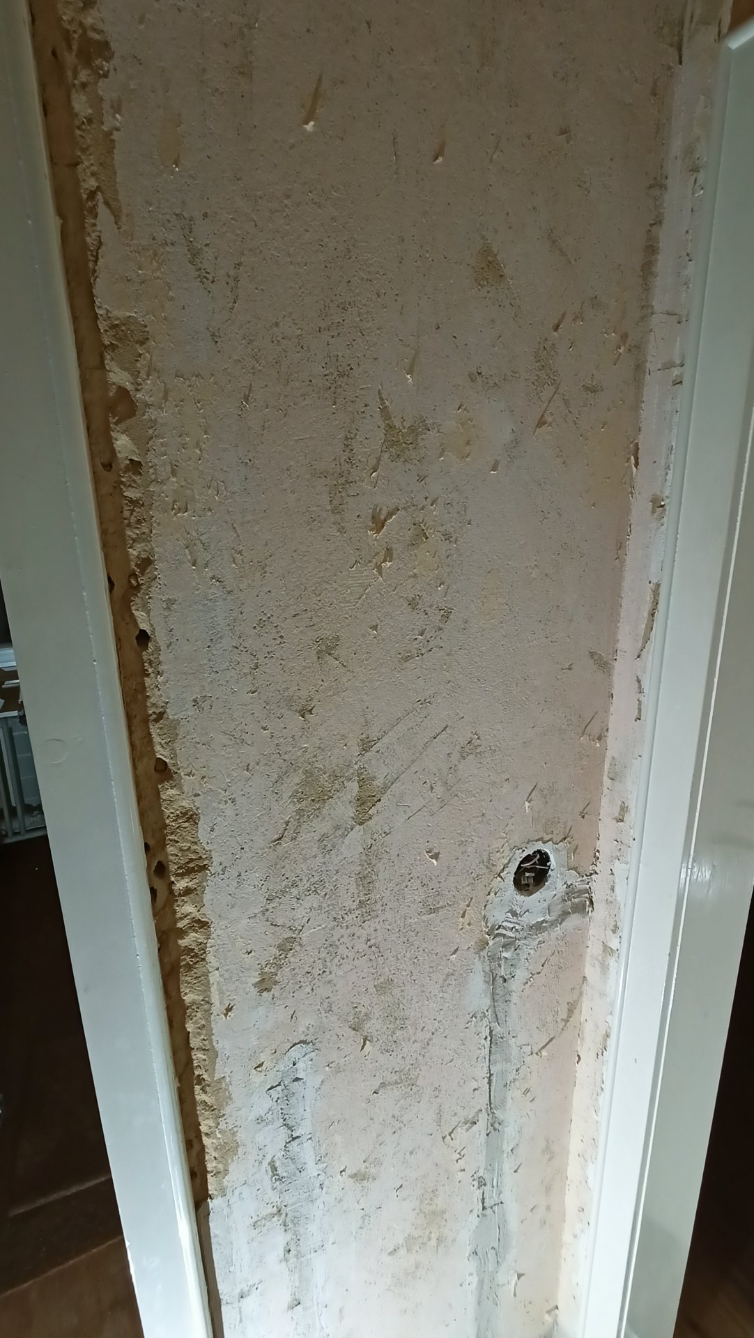

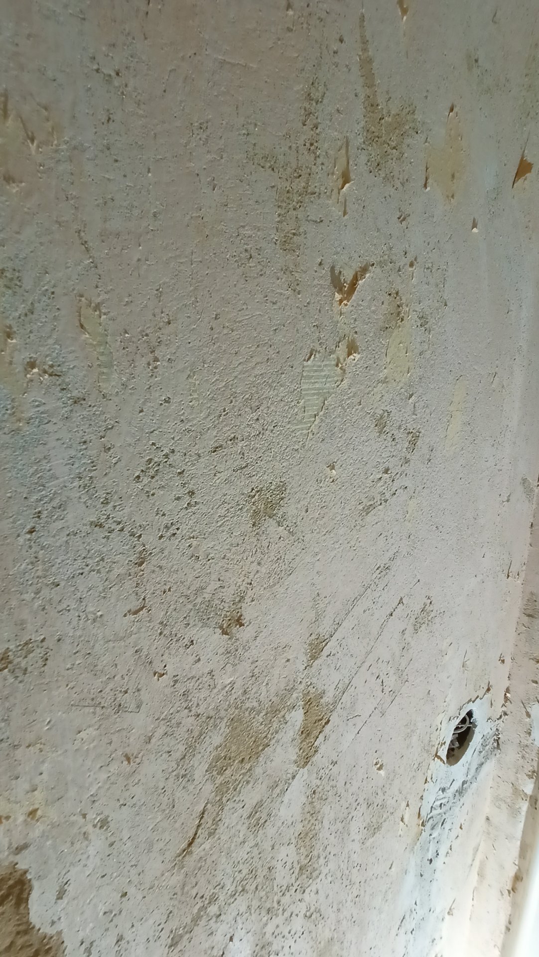

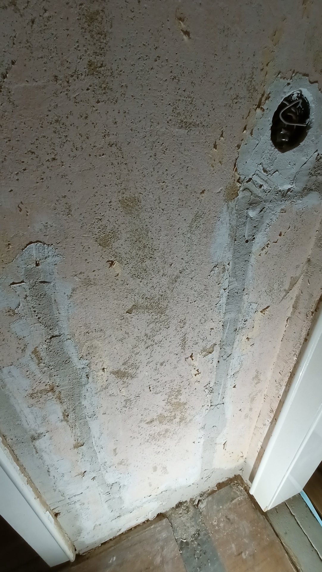

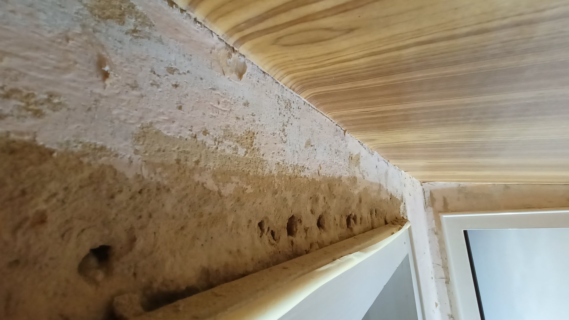

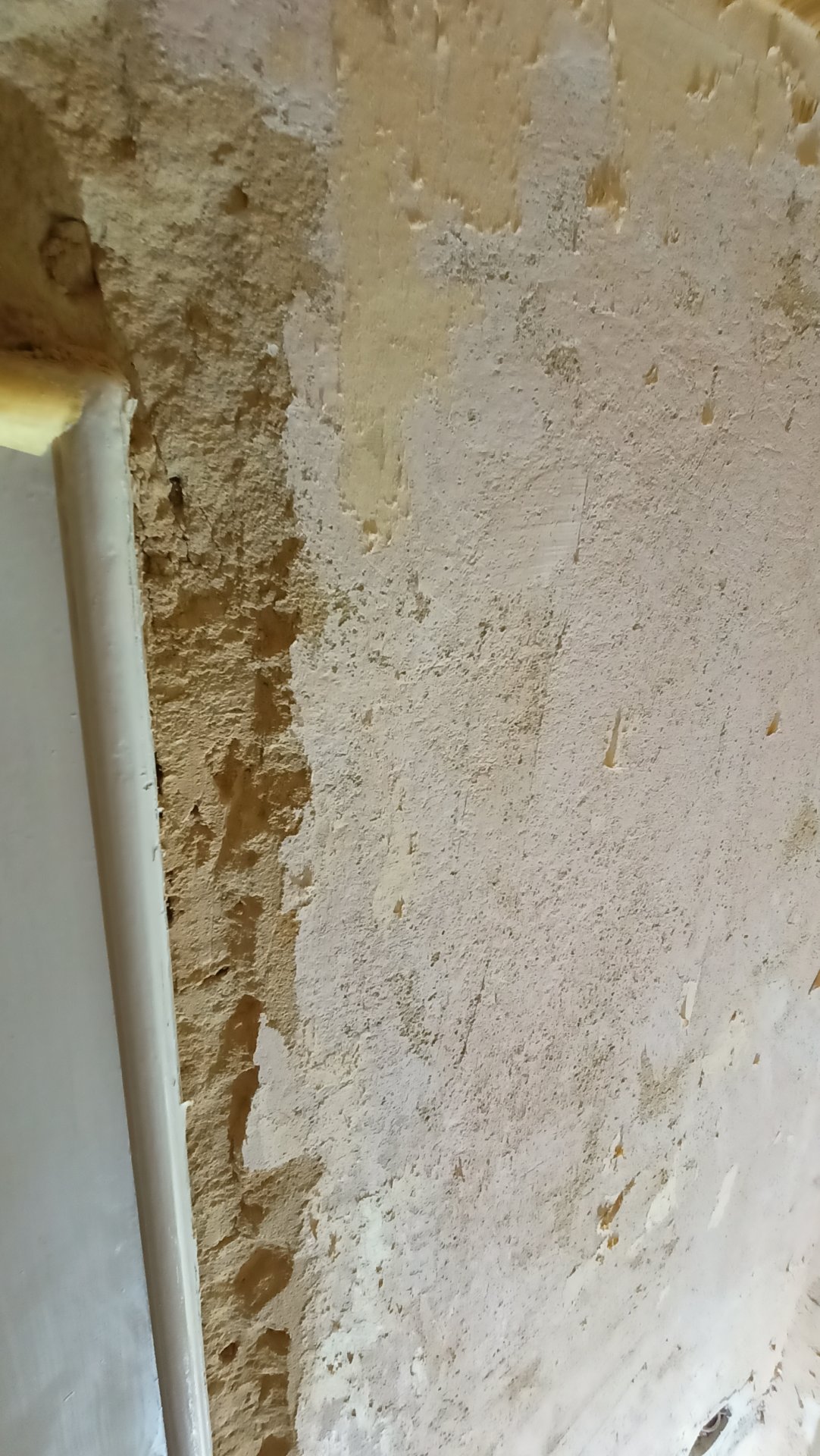

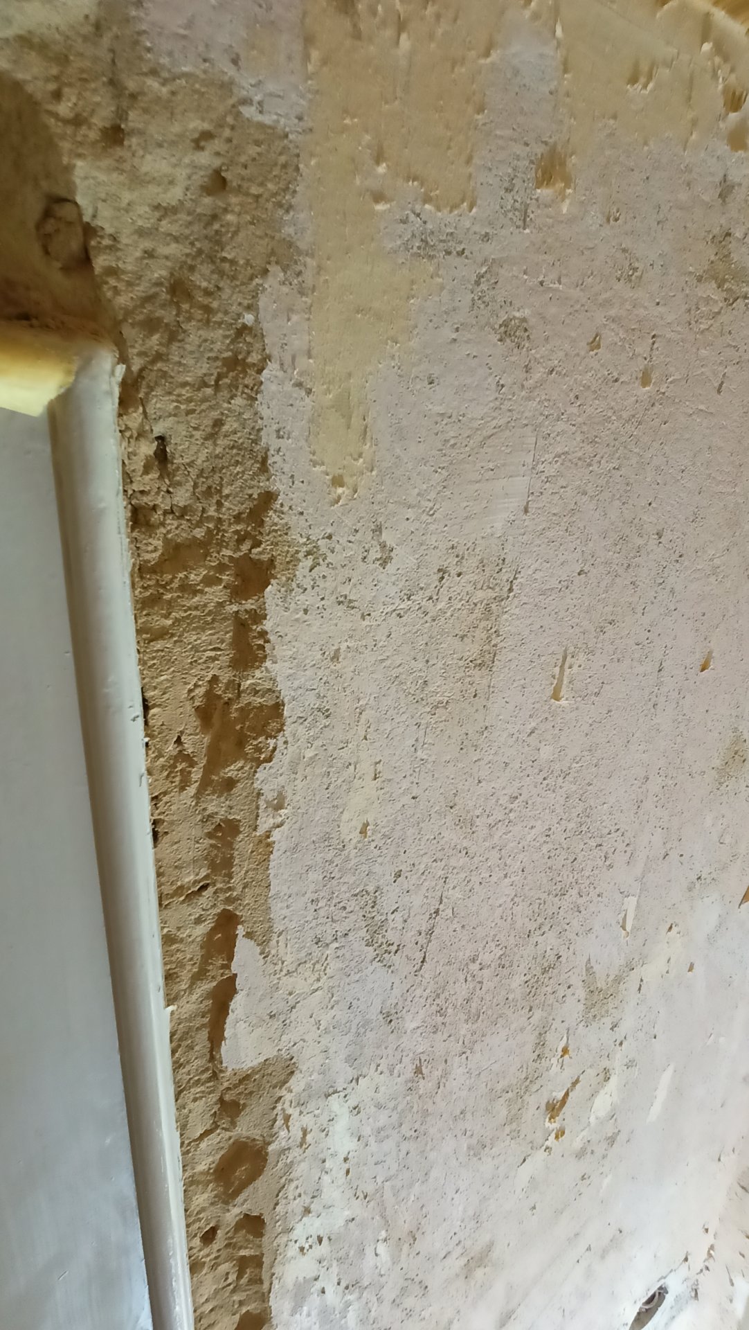

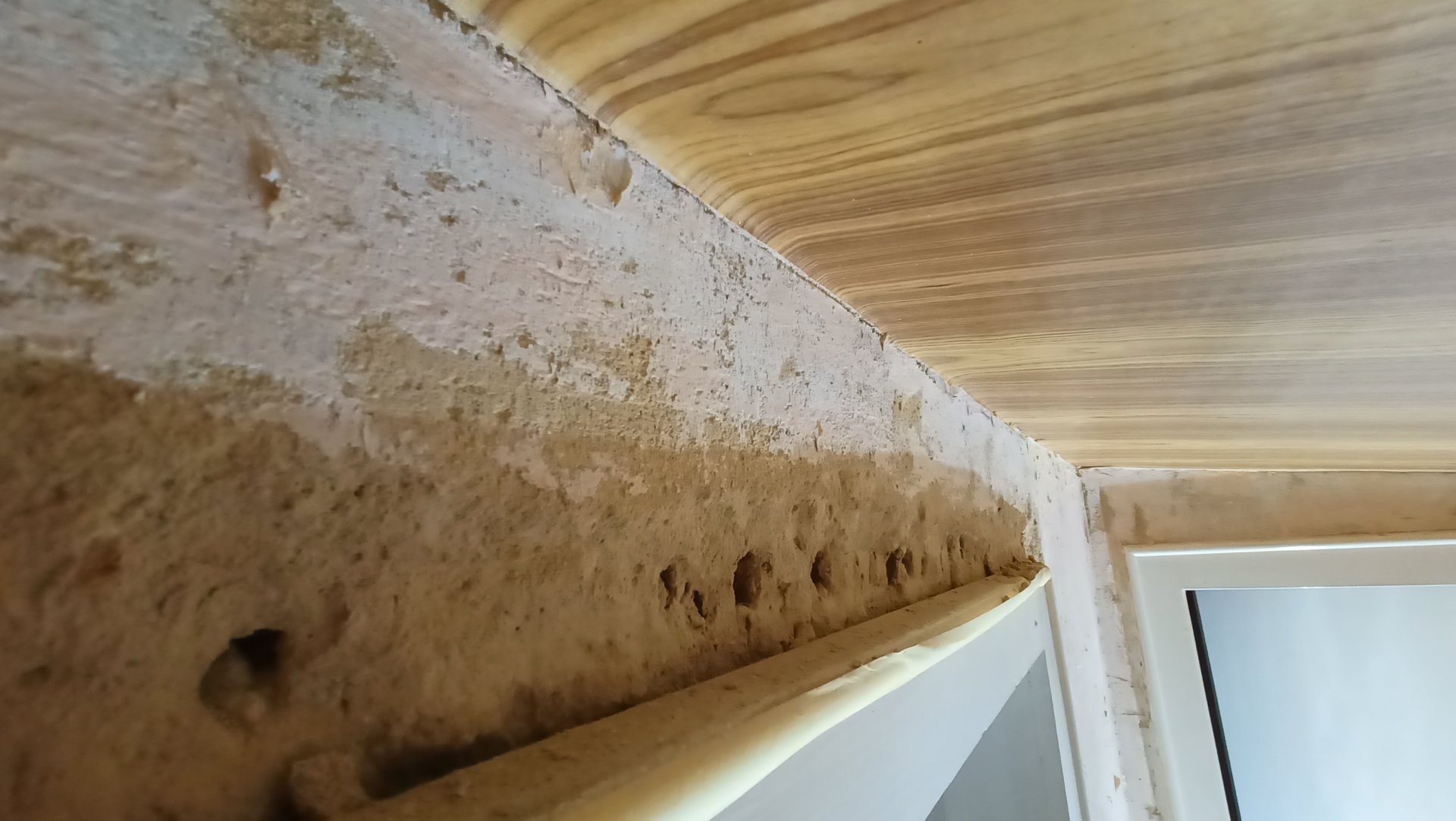

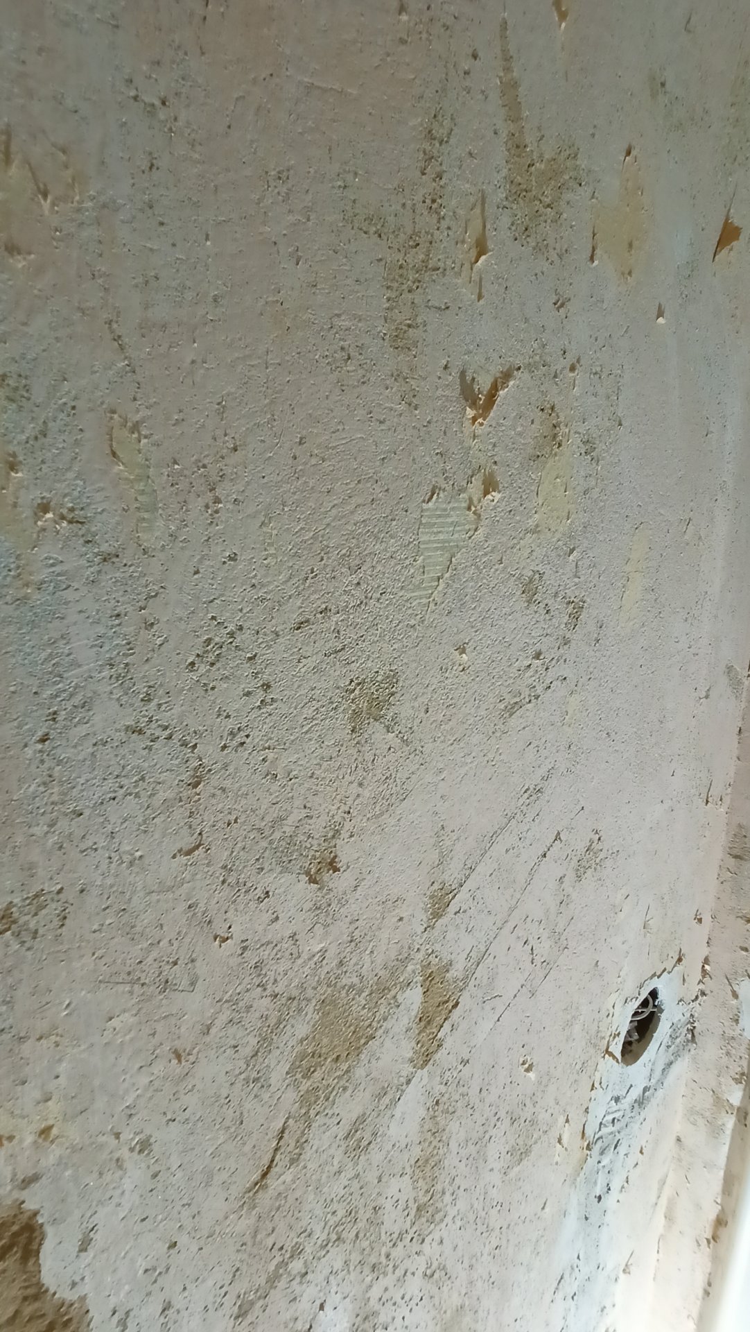

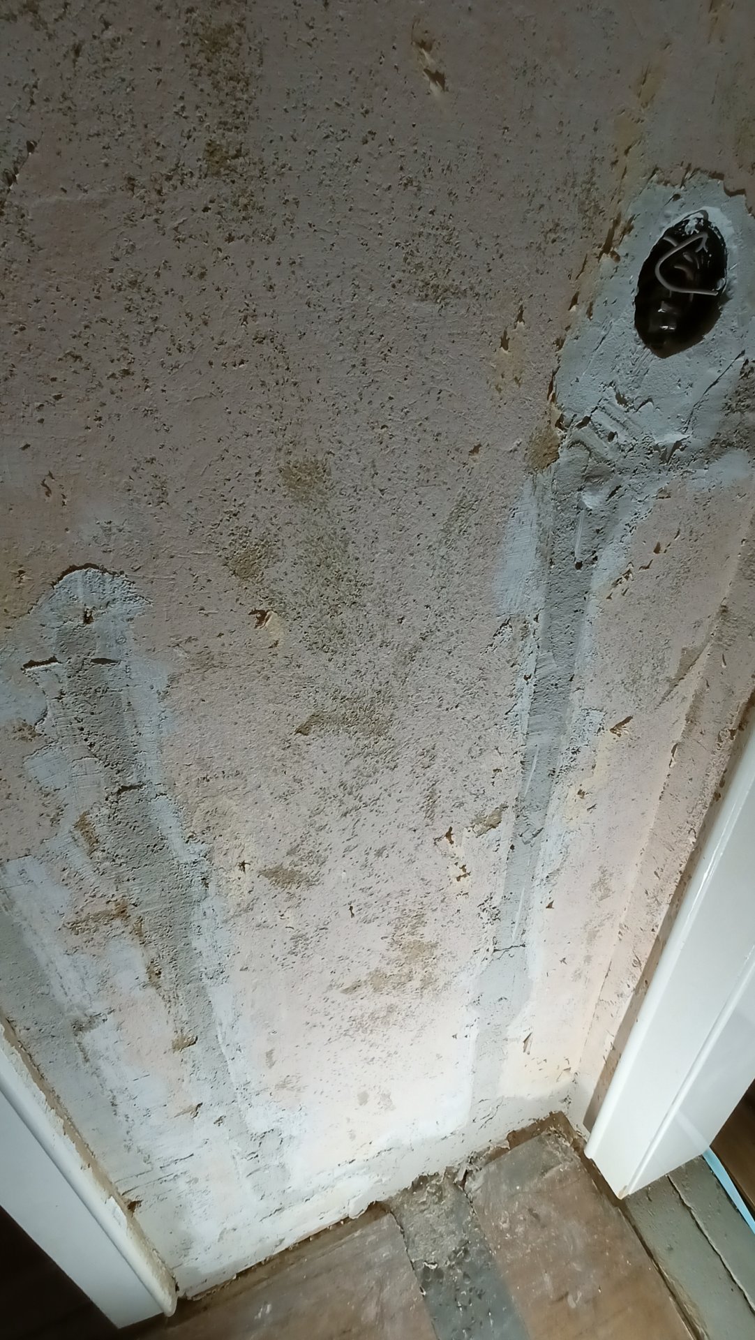

    ich habe eine Innenwand aus den 1965er Jahren. Die beiden Tapettenschichten habe ich bis auf den Putz entfernt. Die Ecken an der Zarge müssen noch ausgebessert werden.
    Mein Ziel:
    Eine möglichst glatte Wand zu bekommen, welche man später übermalen kann.
    Das verputzen selber ist eine eigene Technik, ich möchte es aber mal versuchen. Meine Frage hier:
    • Ist es verputzen oder verspachteln?
    • Was muss ich kaufen (selber anrühren sollte klappen, ist auch günstiger): Knauf 1mm Körnung, Spachtelmasse....? Im Idealfall etwas wo nicht all zu viel Chemie drin ist ;)
    Danke
    Grüße
  2. Alex88
    6.747
    3.689
    Ortband aufziehen, anschleifen, Knauf Super Finisch drüber Spachteln, schleifen fertig l
