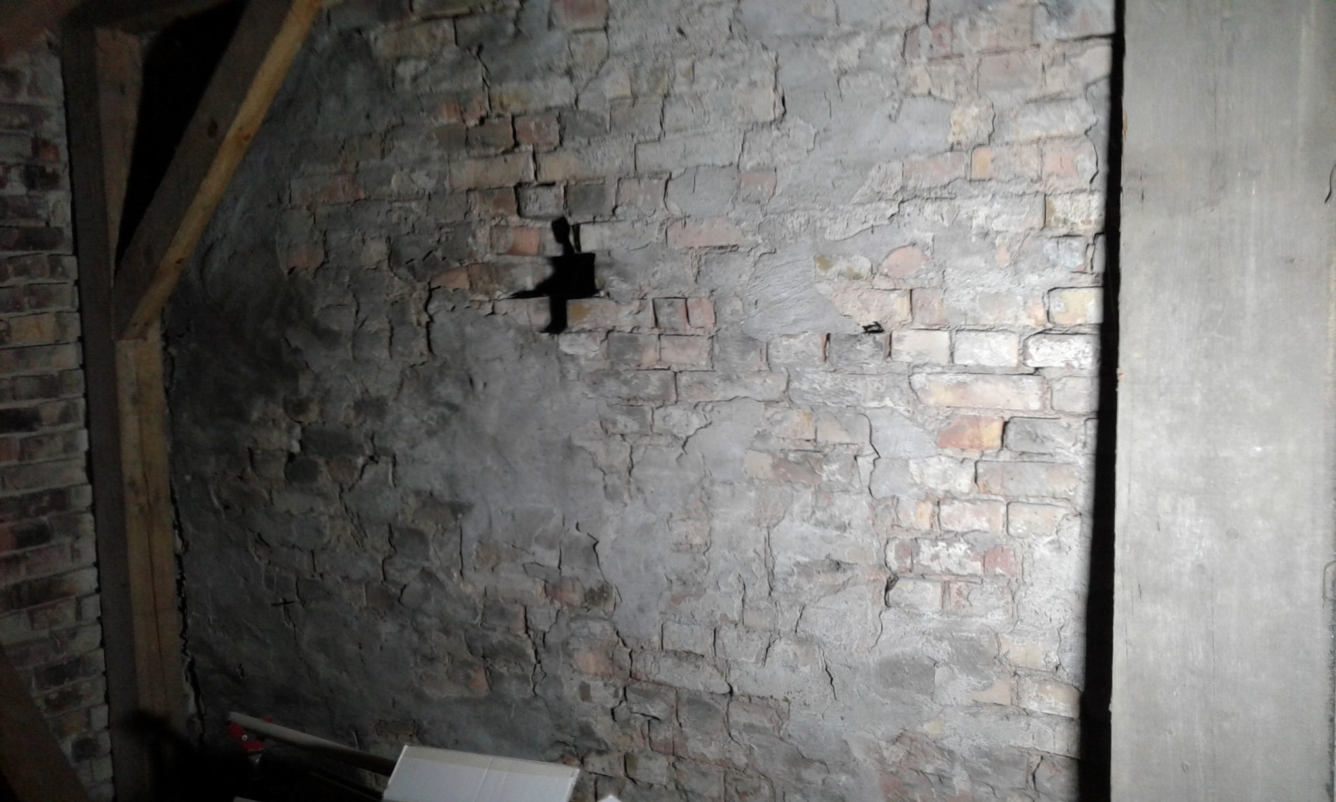

    Hallo alle zusammen. Ich bin neu hier und hoffe ich mache es richtig, lach. Mein Schwiegervater hat eine all Re Scheune aus Ziegeln. Die Fugen sind eher schlecht als recht. Es wurde mit Zement gespart. Mit Handfeger oder Schraubenzieher leicht zu entfernen. Diese habe ich mit Zement mörtel erneuert. Nun das eigentliche Thema, jedes mal wen es regnet draussen oder Luftfeuchtigkeit sehr hoch ist wird die Wand nass. Vermutlich nur oberflächlich. Wegen der Ausblühungen wurde schon etwas aufgetragen, mein Gefühl, es hilft nicht aber s scheint schneller zu trocknen. Sobald die Luftfeuchtigkeit geringer wird. Habt ihr eine Idee warum das so ist und was helfen könnte? Horizontalsperre wurde gemacht, brachte aber nicht den gewünschten Erfolg.Vielen Dank schon einmal.

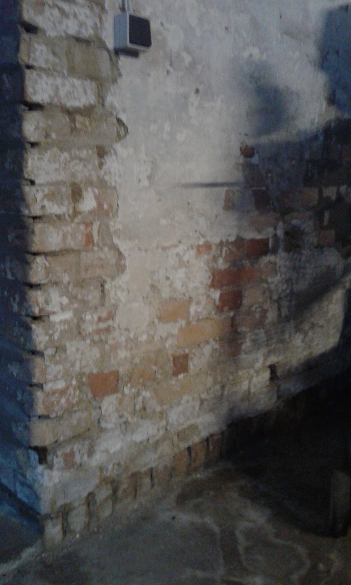

    Wenn das alleine durch hohe Luftfeuchte hervorgerufen wird, dann ist im ehemaligen Stall erstmal Delisqueszenz hoch verdächtig.
    Deliqueszenz – Wikipedia
    Und wenn das so ist, dann muss da das Salz weg. Dazu nimmt man gerne sog. „Opferputze“, also ein poriger und durchlässiger Putz in dem sich das Salz ansammeln kann. Und den haut man nach ein paar Jahren wieder weg, in der Hoffnung dann genug Salz aus dem Mauerwerk gelöst zu haben die dann im Putz stecken. Ein nicht sehr druckfester Kalkzementputz oder ein Kalkputz mit hohem Porenanteil einigermaßen dick aufgebracht 20-30mm) könnte als Hausmittelchen gute Dienste tun. Das ist halt alles keine ganz exakte Wissenschaft, die Kombination aus Salz und Altem Bestand ist bissel blöde…
    Manche versuchen es auch gleich mit Sanierputzen, etc., das ist aber bei echter Deliqueszenz nicht sehr erfolgsversprechend.
    Es gibt noch andere Möglichkieten wie zB. chem. Behandlung oder Ausspülen, das ist aber alles eher nix für den Heimwerker.
    Du solltest noch ausschließen, dass das nicht doch an der Horizontalsperre liegt. Aber wenn es schon rein durch hohe Luftfeuchte kommt, dann ist es was anderes…

    Das "Absanden" der Fugenoberflächen sagt noch nichts über deren Qualität aus. Dieses Absanden ist auf Salzkristallbildung an bzw. in der äußeren Fugenzone zurück zu führen. Dort verdunstet die kapillar aufgestiegene Mauerwerksfeuchte und dabei kristallisieren die mitgeführten Mauerwerkssalze und der Kristalldruck zerstört das Mörtelgefüge in der Verdunstungszone.
    Bisher lese ich leider Null Fakten!
    @Manufact würde sich als Fachmann hier schon wieder die Haare raufen:
    Nachträgliche Bauwerksabdichtungen gehören geplant!!!
    1. Grundlagenermittlung
    1. Scheune oder Stall? Nitratbelastung aus Tierurin ehemals vorhanden?
    2. Überblick über Innen- und Außenansicht inkl. der Sockelausbildung und ggf. vorhandenen Altabdichtungen
    3. Wie dick ist die Wand?
    4. Welche Feuchtebeanspruchungen liegen vor? Bodenfeuchte/stauendes Sickerwasser außen im Wandsockel, Schlagregen, Raumluftfeuchte?
    5. Messung der Feuchteverteilung als Raster (kapillare Steighöhe usw.)
    6. Messung Salzgehalt
    7. Welche Arbeiten wurden bereits an der Wandfläche durchgeführt? Was genau wurde auf die wand gepinselt? Salzbinder?
    8. Welche Arbeiten wurden bereits im Wandsockel durchgeführt? Horizontalsperre? Sägeverfahren mit Blech- oder Pappeneinbau oder Injektionsverfahren (mit welchem Injektionsmittel)?
    9. Sonstiges
    Auf diesen Tatsachenfeststellungen basierend kann dann die tatsächliche Ursache der Feuchtigkeit ergründet werden und danach kann dann in Abhängigkeit von der vorgesehenen Nutzung des Gebäudes bzw. des betroffenen Raumes ein Konzept zur nachträglichen Bauwerksabdichtung erstellt werden. Als Fachregeln hierfür sind die einschlägigen Merkblätter des WTA zu beachten.

    Vielen Dank schon einmal an Alle für die Unterstützung und ausführlichen Texte. Ich merke schon warum es bauexpertenforum heißt. Es handelt sich um eine Scheunen Innenwand, nicht Keller.MAuch ist die Scheune nicht beheizt. Wandstärke ist Ca. 25 cm. Beide Seiten der Wand sind offen, sprich nichts vorgestellt. Die Verputzung ist Geschmackssache, mir gefällt es so. Es ist auch nicht geplant Wohnungen entstehen zu lassen, es bleibt eine Scheune. Die Fugen waren wie Sand und es rieselte raus. Teilweise könnte man schon durchschauen. Daher würden Ca. 2cm entfernt und mit Zementmörtel "verfugt" Dann auch schon einmal mit Heizlüfter getrocknet, aber sobald es draußen feucht ist sieht's so aus wie auf dem Bild. Ausser 2 maligner Anstrich mit Salpeterentferner wurde nichts gemacht. Vermutlich waren hier auch Tiere untergebracht. An den unteren halben Wandstreiten auch immer wieder mal Ausblühungen auf, was jetzt zu sehen ist sind Reste von eventuellen Kalkanstrich. Ich möchte nur die Fugen instand setzen und gegeben falls die Horizontalsperre. Die besteht / Bestand aus Teerpappe und wurde beschädigt weil Steine darunter ausgewechselt wurden. Nicht von mir. In der Scheune hatte in den 60 er Jahren mal ein Blitz eingeschlagen und Feuer.. Einige Wände sind daher so kaputt, das bei jedem 2. Stein das 1. Viertel abbricht. Alles nicht so einfach. Ich stelle weitere vorher Bilder ein

    OK - frühere Nutzung als Stall nicht ausgeschlossen und Mauerwerkssperre unten nicht sicher funktionsfähig.
    Ursache 1: kapillar aufsteigende Feuchte aus dem Fundament
    Ursache 2: Nitrate aus Tierurin und andere Mauerwerkssalze wirken jetzt hygroskopisch und ziehen immerwieder Luftfeuchte an, wenn diese hoch genug ist (quasi nach jedem Sommerregen).
    Wenn es die Statik zulässt, würde ich die Mauer abschnittsweise austauschen und dabei unten auch gleich eine ordentliche Mauerwerkssperrbahn (G200 DD) einlegen.

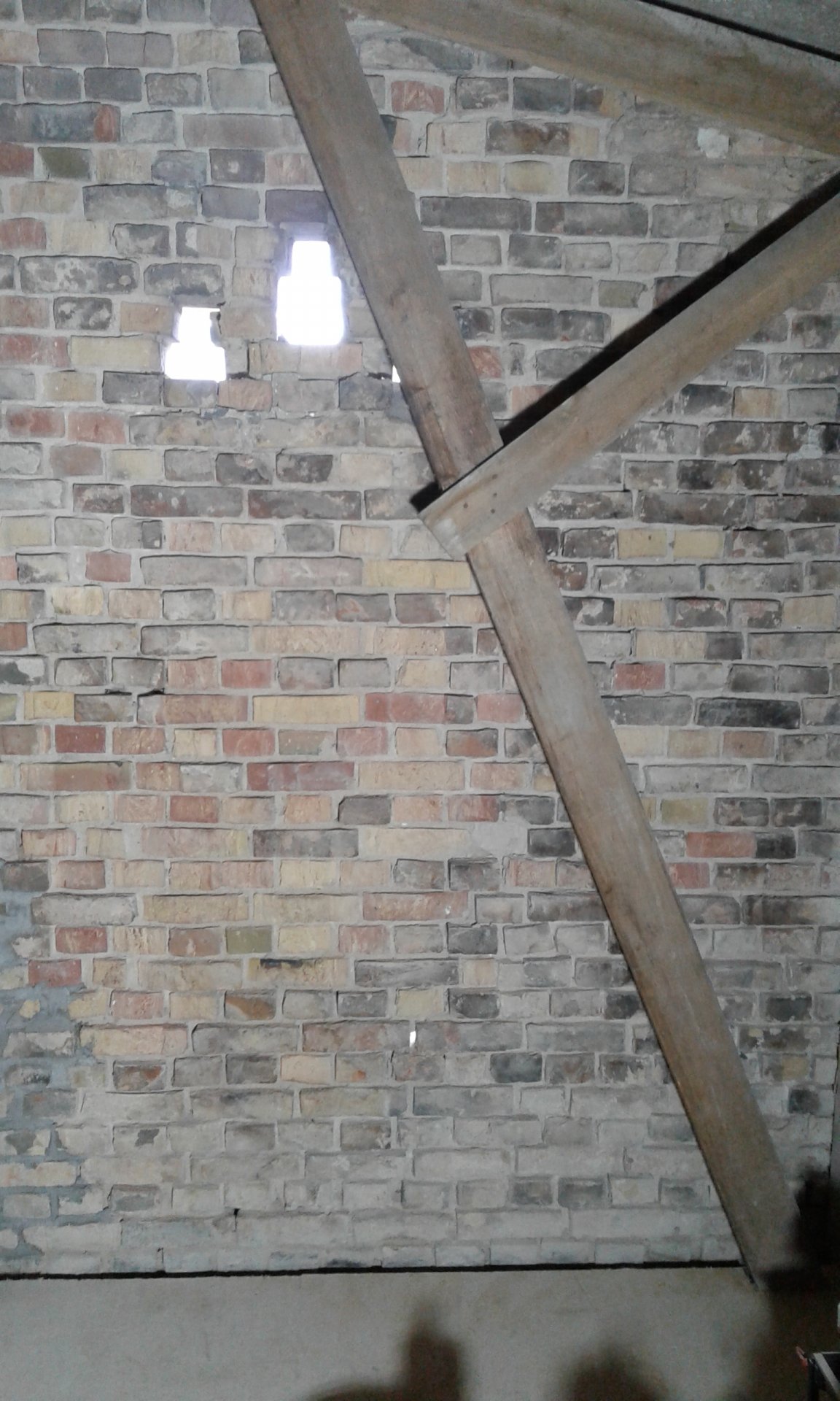

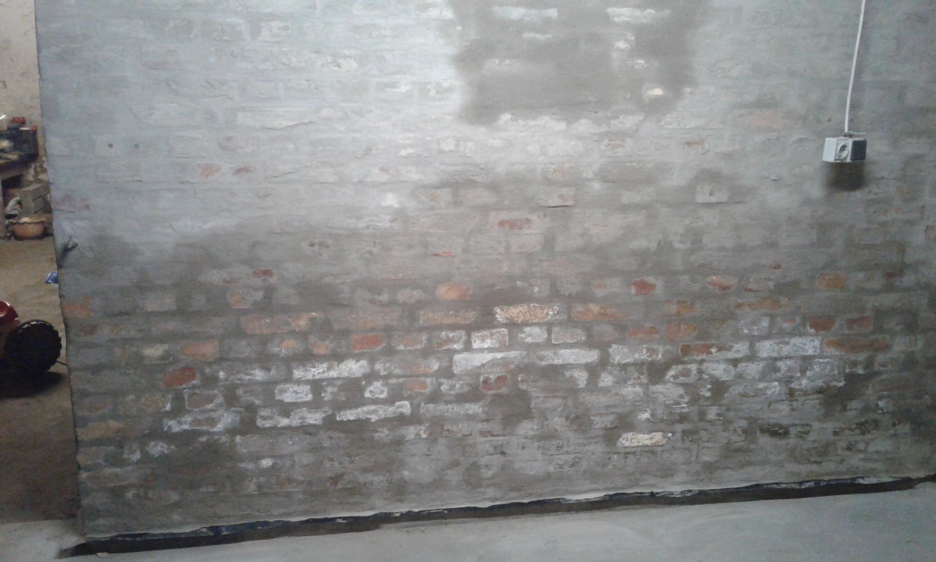

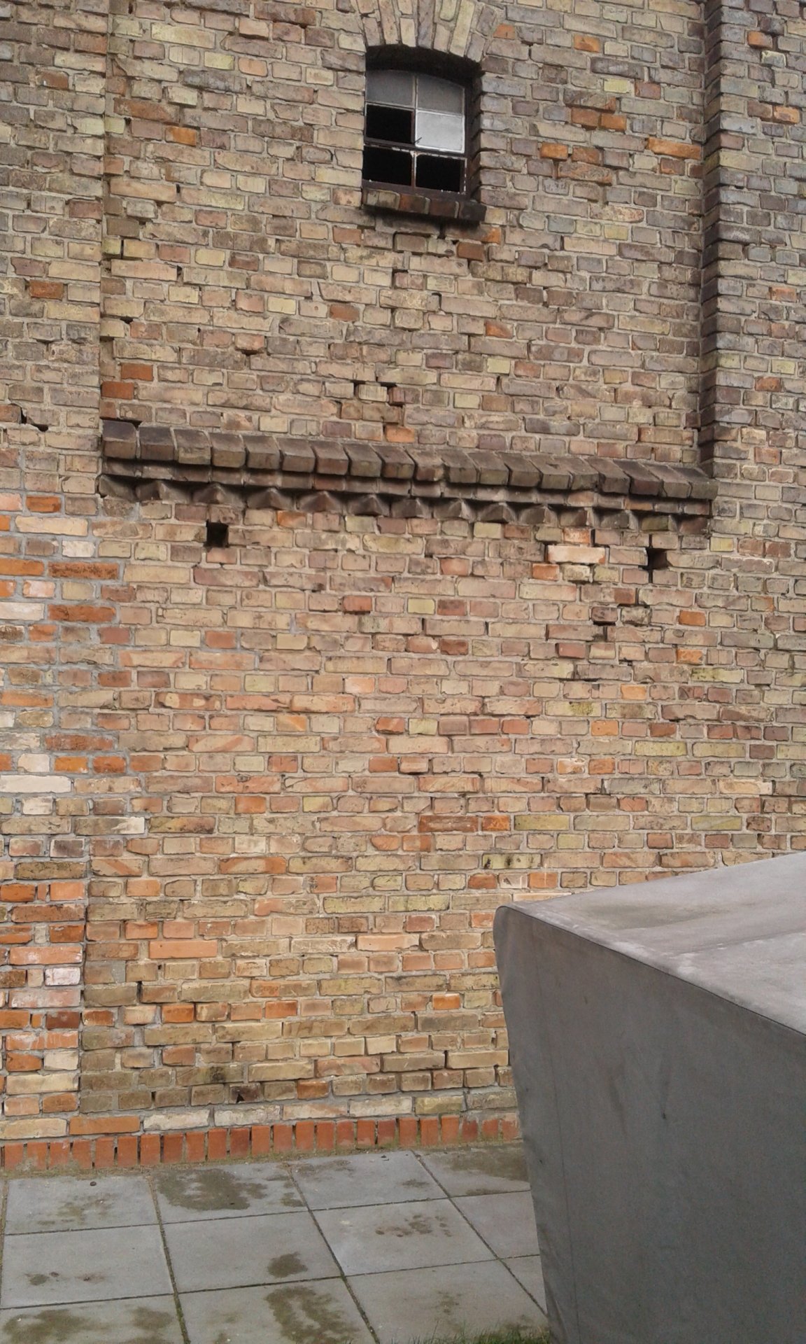

    Hier einige Fotos von Innenwand und Aussenwand

    Der schwarze Fleck ist eine Öffnung, war mal eine Aussenwand und durch den Brand schwarz geworden. Ich vermute es liegt an der hohen Luftfeuchtigkeit von 90%. Ohne das es draussen regnet. Habe jetzt mal das Tor geöffnet und man sieht wie die Wand trockener wird. Einige Ziegel nehmen die Feuchte wohl schneller auf. Kann man da was drüber streichen?

    Aufsteigende Feuchte ist das auf dem Bild da oben zu 95% nicht. Beim klassischen Mauerwerk wechselt immer Stein und Mörtelfuge, da sind die Kapillare also immer unterbrochen. Wenn eine dünnere auf eine dickere Kapillare folgt, dann steigt das Wasser. Wenn aber eine dickere Kapillare über einer dünneren Kapillare kommt, dann wird der Kapillarwiderstand rechnerisch unendlich und dann ist es vorbei mit „aufsteigend“. Dass Wasser über 10-15 Fugen hochzieht ist eher selten und da der TE sagt passiere in Zusammenhang mit hoher Luftfeuchte tippe ich erst einmal auf Salz. Dass da evtl. noch zusätzlich was mit der Horizontalsperre nicht stimmt kann trotzdem auch noch sein…

    @BaUT Ich gebe dir Recht, Planung ist das halbe Leben. Es handelt sich um eine alte Scheune, mit Material wurde gespart, war nicht vorhanden oder was auch immer. Jedenfalls sind die Fugen bzw. das Material wie reiner Sand. Da wo die Oberfläche kaputt ist sandet es aus oder irgendwelche Insekten machen sich Behausungen. Ich hatte schon einmal einen Gutachter vor Ort wegen einer anderen Geschichte zum ähnlichen Thema und war bedient.
    Daher war der Plan, ca. 2-3 cm Fugen raus und Mauermörtel rein. Unter der alten Horizontalsperre war in den Fugen Material was aus sah wie nicht abgebundener Zement und fasste sich an wie Schmierseife. Also auch erneuern und Horizontalsperre gleich mit.
    Ich ging davon aus das das Thema dann gegessen sei. Ich mache viel selber und auch nicht immer alles richtig. Das ist mir bewusst. Ich mache es gerne und möchte meinen Kindern auch damit Handwerk zeigen.
    Ich denke es liegt an der hohen Luftfeuchtigkeit bei normalen Tagen bei 90%. Hatte dann den ganzen Tag die Tür auf und man merkte wie es langsam trockener wurde.Wie du schon meintest mit Nitrate aus Tieruin macht Sinn. Teile der Wand auszuwechseln, denke es wird nicht funktionieren. Hatte die Horizontalsperre per Handsäge eingebracht, nach ca. 50cm lösten sich die Steine und sackten ab.
    Gibt es da eher etwas zum Anstreichen was die Aufnahme von Feuchtigkeit reduziert?

    Die Horizontalsperre hatte ich ja erneuert, gerade in diesem Jahr. Musste jedenfalls feststellen, nachdem ich Salpeter Entferner 2x drauf gepinselt habe scheint es schneller zu trocknen wenn ich die Tür den ganzen Tag offen lasse. Das war vorher nicht der Fall. Mein Gefühl.
