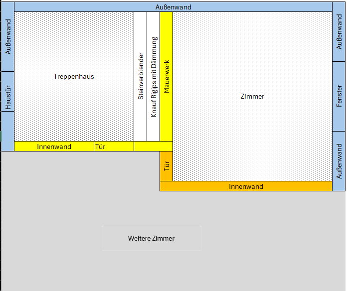

    Hallo Zusammen,
    ich bin neu hier im Forum und habe eine Frage zu einem Bauvorhaben.
    Die Wand zum Treppenhaus grenzt an ein Zimmer, diese Wand möchte ich wie im Bild beschrieben dämmen (Knauf Top 2000 Verbundplatte 33) und darauf einen Steinverblender setzen.
    Nun ist mir nicht kann klar ob ich darunter eine Dampfsperre anbringen muss oder nicht.
    Noch zu erwähnen ist, das der Raum sich im EG befinder, der darunter liegende Keller wird in diesem Jahr auch noch mit einer Deckenisolierung versehen.
    Vielleicht könnt ihr mir weiterhelfen.
    Danke und Grüsse

    Wenn ich mal davon ausgehe, dass das Treppenhaus kalt ist - sonst würdest Du nicht dämmen wollen, damit es im Zimmer dahinter nicht zu kalt wird - brauchst Du keine wie auch immer geartete Sperre/Bremse. Ist dann so, als ob Du eine Außenwand dämmst.
    Richtig die Situation geraten?

    Ja genau die richtie Situation erkannt. Es soll eine Wärmedämmung und eine akustische Dämmung entstehen.
