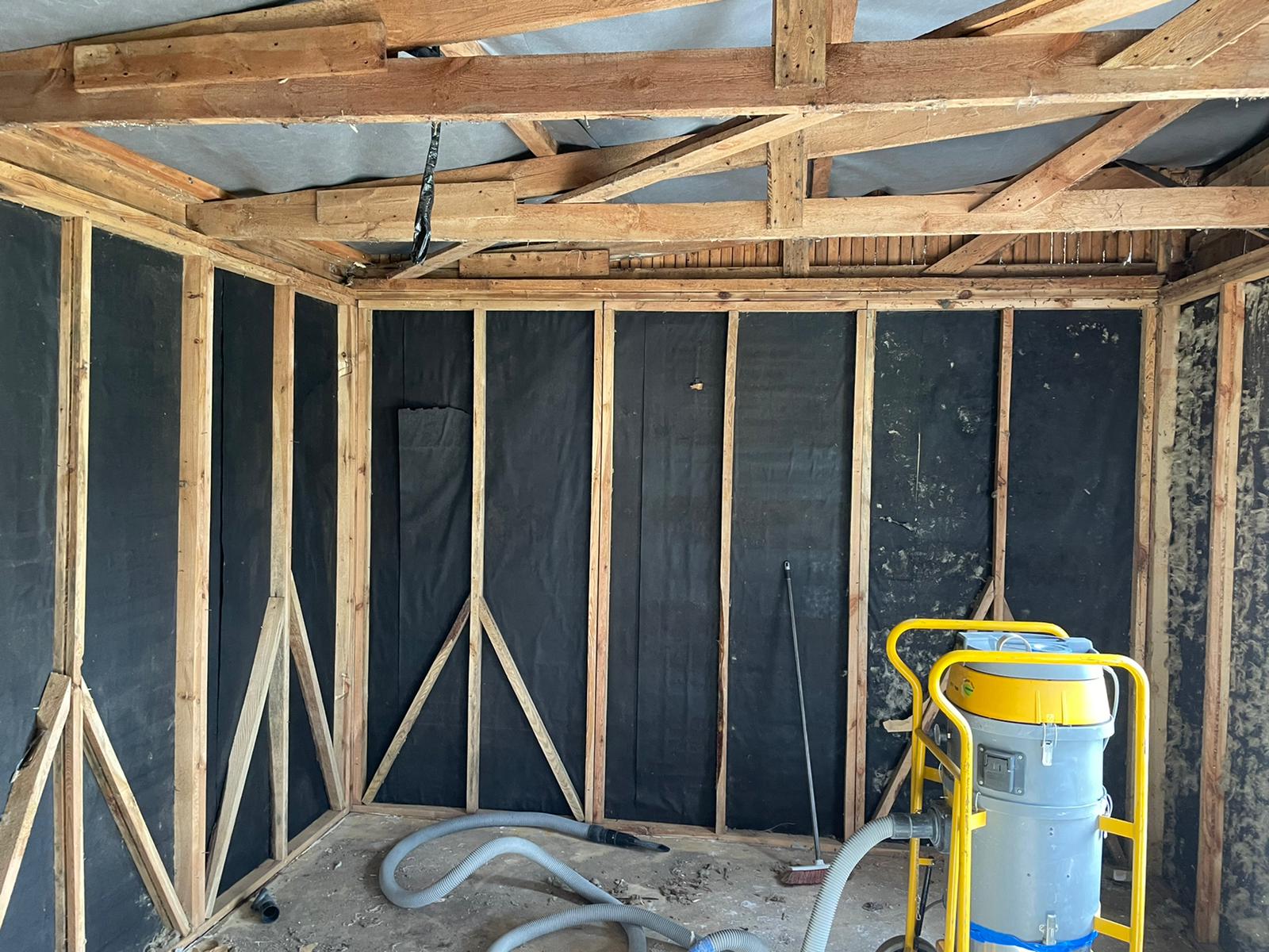

    in meinem Gartenhaus muss ich die Innenwände neu aufbauen. Diese sollen mit 12,5mm Fermacell beblankt werden. Das Holzständerwerk besteht aus Elementen von jeweils 1,2m x 2,5m (DDR Bau). Mir wurde abgeraten die Fermacellplatten direkt auf die Holzelemente zu schrauben, weil das Holz zu stark arbeiten würde und nicht ganz Plan ist. Stattdessen steht die Idee im Raum, vor den Holzrahmen Metallprofile (an Boden und Decke) anzubringen und diese an einigen Punkten mit dem Holz zu verbinden.
    Was sagt ihr, ist das eine gute Lösung? Oder die Platten doch direkt auf die Holzständer?
    Danke für euren Input.

    wenn die Hütte noch aus DDR Zeiten ist wird sich das Holz wohl nicht mehr verändern, das passiert nur
    während der Austrocknung.
    Da es aber nicht ganz eben ist würde ich CD Profile quer, mit Direktabhängern, anbringen, das ist gut und schnell
    auszurichten, oder eine Lattung mit Unterlegkeilen oder Justierschrauben.
    Fermacell mit der Trockenbaukante verwenden, da man die wie eine GK Platte spachteln kann, für Laien gut geeignet

    Natürlich kannste die fermacell-Platten direkt drauf schrauben. Blöd ist natürlich Dein Rastermaß, das gibt Verschnitt. Fliegende Stöße verhindern, keine Kreuzfugen, usw.

    Also ihr hättet keine Bedenken das direkt auf das Holz zu schrauben? Das einzige Bedenken wäre Rastermass und Unebenheiten? Ich mache mir eigentlich am meisten Gedanken über Aussteifung und Stabilität. Deswegen hatte ich mich ursprünglich für Fermacell entschieden. Nur mein Trockenbauer Freund rät mir ab, weil es zu Rissen ohne Ende kommen würde..
    Wenn ich Profile vor das Holz mache, ist es evtl. nicht richtig ausgesteift.

    Ich würde erst eine Schicht OSB aufschrauben.
    Dann GK als Trockenputz

    bei korrekter Ausführung nicht
    zu viel Aufwand und Platzverlust

    das ist kein Trockenputz, der wird mit Ansetzgips geklebt
    ich pers. halte von GK auf OSB nichts, wegen unterschiedlicher Ausdehnung kann es vermehrt zu Rissen kommen

    Was Aussteifung angeht die stabilste Lösung. Außerdem kann man später mit OSB hinter Gips normale Holzschrauben für div leichte Befestigungen verwenden.

    Was ist denn noch aussen dran? Immernoch nur die Presspappe?
