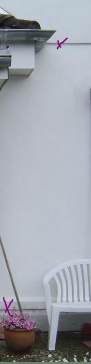

    Wie schon in einemanderen Thread geschrieben, steht die Dämmung des Hauses an.
    Eckdaten: baujahr 1922 / 2 schaliges ungedämmtes Mauerwerk mit ca. 6-7 cm Luftschicht zwischen den Mauern.
    Kunststofffenster sind Baujahr 2011 / doppeltverglast / U-Wert 1,1.
    Nachdem ich erfahren habe, dass bei der o.g. Bauweise WDVS von aussen alleine nichts bringt - sondern, dass auch die Zwischenwand gedämmt werden muss - habe ich folgende Frage: Ist die Innenwanddämmung plus Einblasdämmung zwischen den Mauerschichten auch eine sinnvolle Alternative ?
    Hintergrund ist, dass aufgrund der Zusatzarbeiten am Dach - rausziehen weil zur Zeit kein Dachüberstand da ist - Bauform und Mauervorsprünge relativ viele Arbeiten das WDVS von aussen kostenmässig in die Höhe schiessen lassen werden .
    Die Frage ob das sinnvoll ist ist eher so gemeint ob sich dadurch generell irgendwo wieder Wärme-/Kältebrücken oder sonstige physikalische No Go´s bilden. Bei Pfusch ist das klar, dass es irgendwo Murks gibt. Aber bei ordnungsgemässer Anbringung...wäre das eine Alternative ?
    Mir geht´s nicht um das billigste Dämmen was geht, ich möchte nur aber auch nicht Geld versenken, für etwas dass sich nie amortisieren wird.

    Wenn die Hohlschicht und der Wandaufbau vorher untersucht und gerechnet wird steht einer Hohlschichtdämmung nichts im Wege. Es gibt nur wenige Wandaufbauten die als KO Kriterium gelten. Ich dämme schon seit über 10 Jahren Hohlschichten im Mauerwerk und verarbeite seit über 20 Jahren Einblasdämmung allgemein. Bis heute OHNE Bauschaden. Ich habe zwar schon einige Objekte abgelehnt, aber der Großteil ist machbar. Bei Altbauten geht es inerster Linie um eine Verbesserung des Ist Zustandes bei gleichzitigem Erhalt der Optik. Hohlraumdämmung und Innendämmung sind zwar im Gesamtpaket nicht die günstigste Lösung, aber es läßt sich eine spürbare Verbesserung des Raumklimas bei erheblicher Energieeinsparung erreichen. Eine Hohlschichtdämmung amortisiert sich bereits nach max 5 Jahren( In der Regel schon nach 2 Jahren, ja nach Luftschicht) bei überschaubarem Finanz und Zeitaufwand. Die Innendämmung, so überhaupt noch erforderlich, bringt noch eine zusätzliche Energieersparnis, muß aber ebenfalls gerechnet und geplant werden.
    Ein vor Ort Termin ist unerlässlich

    Wenn Dach und Hohschicht beflockt wurden, bleibt natürlich die Materialwahl nicht uninteressant. So lange die Vorarbeiten fachgerecht ausgeführt werden gibt es keine Feuchteprobleme. Jeder vernünftige Fachbetrieb weiß worauf er zu achten hat. Es gibt natürlich noch die Schnäpchenjäger die dubiose Firmen aus dem Internet dank guten Konditionen mit dem Auftrag betrauen.
    Was wurde also in die Hohlschicht eingebracht?
    Sorry, aber über Aussagen die Wärmedämmung derart kritisieren reagiere ich derzeit etwas allergisch, weil viele Reporter mit viel ungesunden Halbwissen bis gar kein Wissen Berichte schreiben und Verbraucher zusehends verunsichern

    Verwendet werden soll als Abgrenzung zum Nachbarhaus eine Schicht Steinwolle ( im Mauerwerk ist die Hohlschicht durchgehend und nicht pro Hauseinheit abgetrennt ) und dann mit Zellulose bzw. Styroporkugeln ( den genauen Namen hab ich nicht mehr parat, der wird im Angebot stehen ). Die Wirrtschaftlichkeitsberechnung sehe ich natürlich auch, aber wenn dann sowas wie in Deinem Beispiel passiert ( @Kalle), dass bei extremen Regen, quasi alles das absäuft oder sich vollsaugt, dann muss da wohl auch eine andere Sache der Maßnahme nicht ganz hingehauen haben. Auf billig will ich es nicht machen (lassen), aber eben auch nicht um jeden Preis eine Dämmung aufbringen, nur um dann hinterher festzustellen...die amortisiert sich in 30 Jahren....... Mein Vater hatte seinerzeit einfach Rigipsplatten an die Aussenwände des oberen Geschosses ( also nicht den Dachboden ) geballert und gut. Das hat -zig Jahre gehalten bis es dann doch zu Schimmelbildung kam. Wir haben die Dinger dann runtergenommen und es gab minimal Schimmel dahinter. Mit heutigen Materialien und Techniken sollte das aber entfallen. Wenn noch jemand was gegen das alleinige Dämmen von innen anzumerken hat...gerne. Bin dankbar für jede Info. Ansonsten danke ich Euch für die Tipps und Hinweise, die mir hoffentlich bei den Handwerkern / Angeboten und Entscheidungen treffen. Was es dann geworden ist und auf welcher Basis das entscheiden wurde....werde ich dann posten wenn wir damit durch sind.

    Genau hier geht es wieder los. Zellulose hat bei Außenmauerwerk gar nichts verloren. Wer so etwas anbietet dem gehört das Gewerbe entzogen, das ist nich nur gegen alle Zulassungen sondern führt dann tatsächlich zu Bauschäden. Eien Sanierung ist fast nicht mehr möglich, da Zellulose, wenn einmal Feucht geworden, sic ähnlich wie Pappmaschee verfestigt und nicht mehr abgesaugt werden kann. Langsam kriege ich Puls hier.
