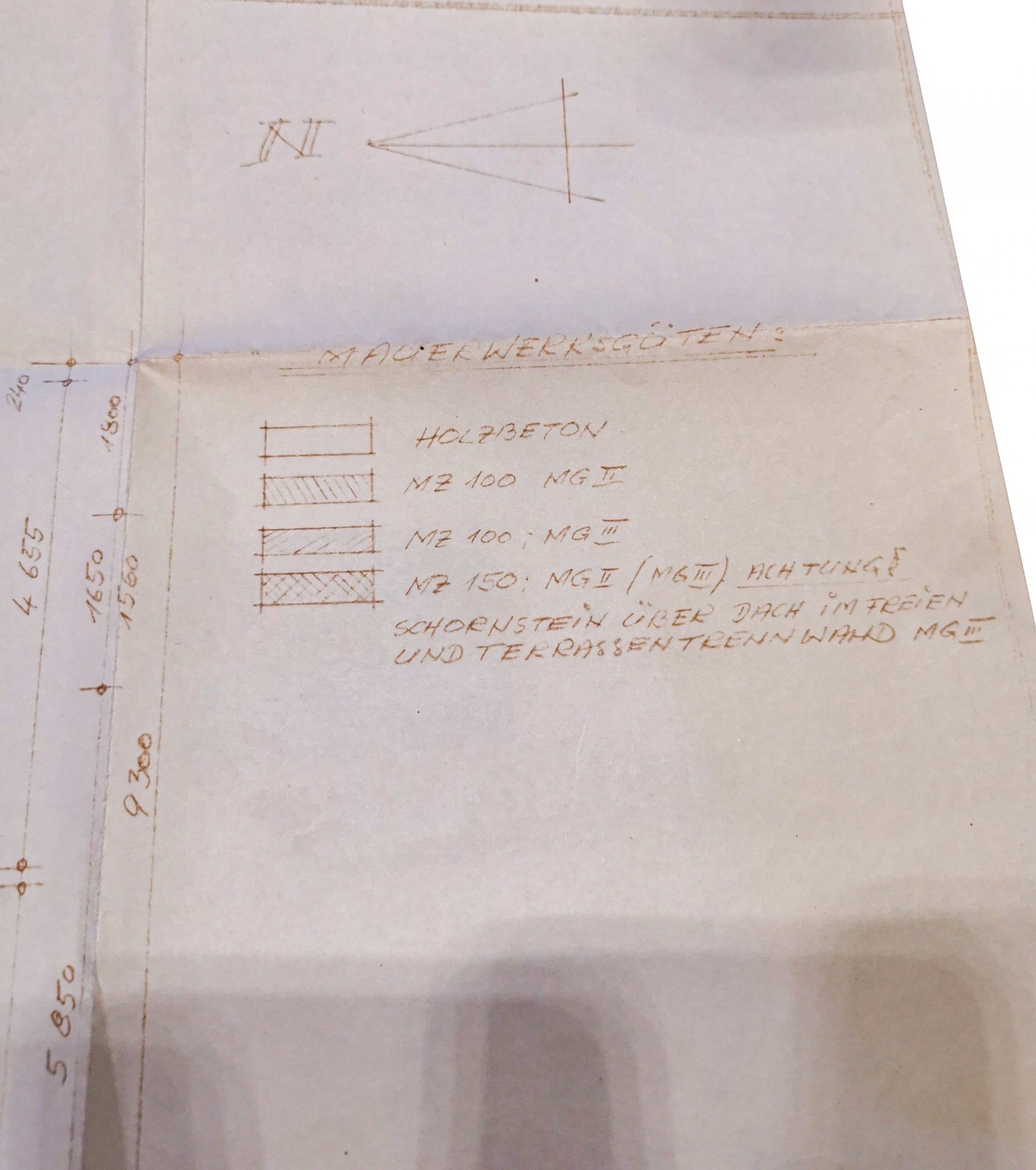

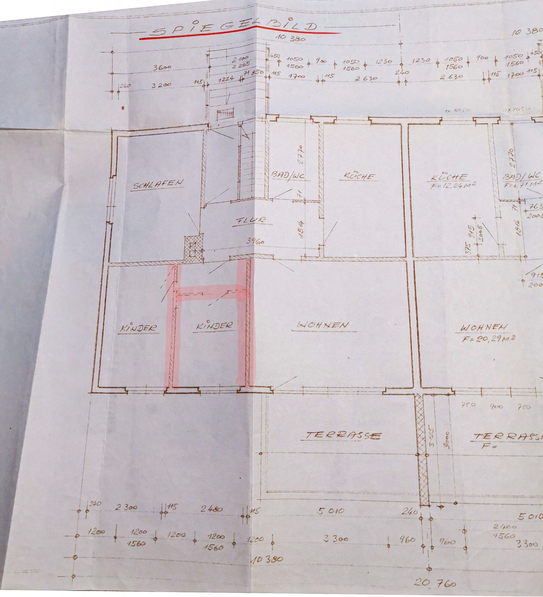

    Ich übernehme ein Haus von meinen Eltern von dem besagten Haustyp HB4 aus DDR Zeiten. Baujahr 1986.
    Ich ziehe in Erwägung zwei Innenwände zu entfernen, um zwei Kinderzimmer und das Wohnzimmer zu einen großen Raum um zu bauen.
    Mein Vater hat das Haus damals selbst gebaut und meint, sämtliche Innenwände wurden erst nach dem das Dach drauf war hochgemauert und sind somit nicht tragend.
    Gibt es jemanden mit Erfahrung, der das bestätigen kann? Dieser Haustyp ist ja relativ häufig anzutreffen.

    Der Hinweis auf die Ähnlichkeit mit einem HB4 mag damals die Genehmigung erleichtert haben, jedoch mehr als Ähnlichkeit sehe ich hier nicht.
    Meine Vermutung ist ferner, die abzubrechen beabsichtigten Wände mögen hier zumindest eine aussteifende Wirkung haben.
    Mehr zum HB4 findest Du "wie üblich" ;-) beim Gutachter Wagner, den ich hier auch zitiere: "es kam jedoch regelmässig zu DDR-Typischen Abweichungen bei der Realisierung der Bauausführung". DDR Eigenheim Typ HB4 – Sachverständigenbüro für Immobilienbewertung – Gutachter D.Wagner

    Die Seite von D.Wagner hatte ich auch schon im Internet gefunden.
    Die von mir hochgeladene Bauzeichnung ist von einem anderen HB4 Haus. Ist aber identisch mit der originalen von unserem Haus. Die originale Zeichnung ist leider ziemlich ausgeblichen, deswegen habe ich eine andere aus dem Internet genommen.
    Das Dach ist übrigens mit Schweißbahn gedeckt. Hat also keine schwere Last zu tragen.

    Schon das Eigengewicht der Dachkonstruktion ist nicht zwingend geringer, weil und wenn sie auf eine leichtere Dacheindeckung abgestimmt wurde; "daneben gibt es auch noch" beispielsweise Schneelasten und die für aussteifende Wände relevantesten Windlasten. Wenn die Welt der Statik tatsächlich so eine Scheibe wäre wie Laien sie sich vorstellen, dann wäre das keine Hochschulausbildung.
    Das hätte gerne bereits im Eröffnungsbeitrag angemerkt sein dürfen ;-)
    Sich zur Bezeichnung dieses Hauses die Typbezeichnung HB4 auszuleihen, hatte ich auch nicht als Einzelfall erwartet. Auch die diversen EW´ waren "varientenreich" :-)
