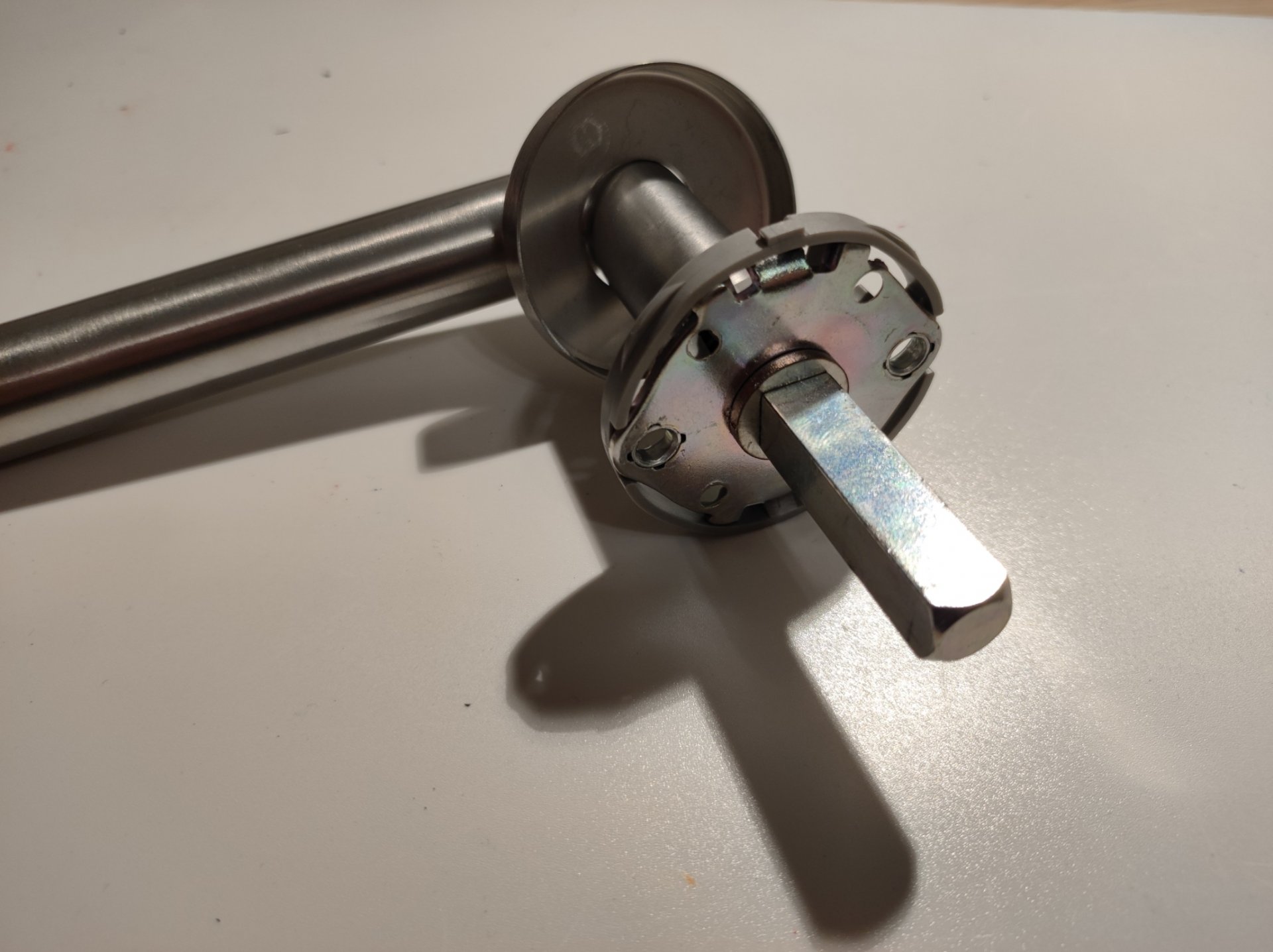

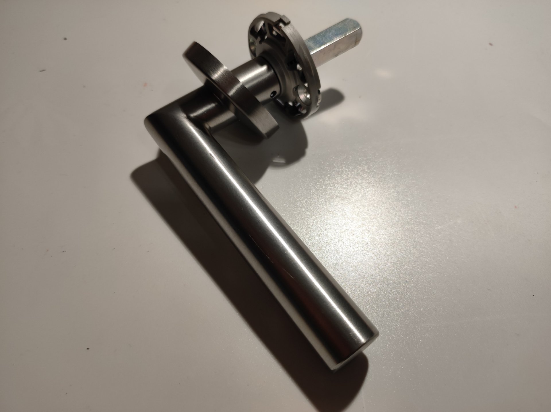

    Wie bekomme ich die angefügte Türklinke um 90° nach oben gedreht?

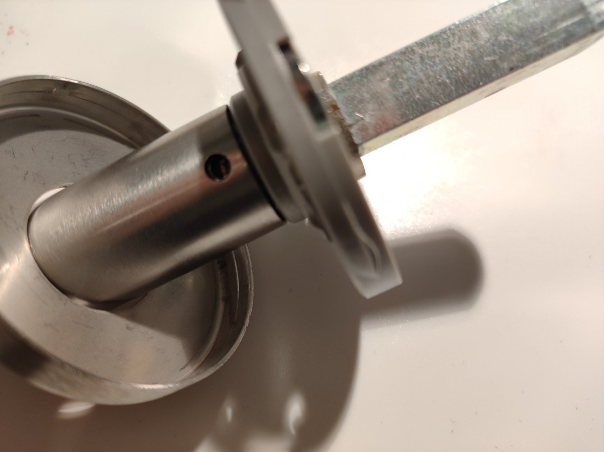

    Eigentlich bin ich davon ausgegangen, dass unten an der Klinke eine Madenschraube sitzt, nach deren Demontage ich die Klinke einfach abziehen und nach oben drehen kann. Als ich mit einem Innensechskant angerückt bin, musste ich aber feststellen, dass da gar keine Madenschraube ist.
    Leider sieht man nicht richtig in das Loch rein, weshalb ich nicht feststellen kann, wie ich die Klinke abmontieren kann....
    Meine Startfrage(n) also: Mit was demontiere ich die Klinke? Was könnte da drin sein und wie bekomme ich die Klinke vom Vierkantbolzen abgezogen?
    Danke für jeden Rat und beste Grüße

    wenn ein Loch a ist, versuch mal einen Nagel reinzudrücken, könnte ein HEWI Drücker sein, da gibt es keine Madenschraube

    Die ist vermutlich mit einem Federsplint verstiftet. Den kannst du mit einem passenden Dorn austreiben. Das wird dir aber noch mal vermutlich nichts nützen, weil die Achse nur in einer Richtung gebohrt ist.

    Das ist eine Hoppe Garnitur mit Schnellstiftverbindung.
    Wie man die löst, findest Du hier:
    Viel Erfolg!

    Vielen Dank nochmals für alle Hilfestellungen, hat geklappt! Und am Ende war es dann eigentlich auch ganz einfach:)
    Musste nur mit nem kleinen Schraubendreher in das kleine Loch an der Klinke fahren, etwas rein hebeln (Griff des Schlitzschraubendrehers Richtung Türblatt hin) und schon entriegelte die Klinke. Dann einfach abziehen, drehen und wieder aufstecken - fertig!!
