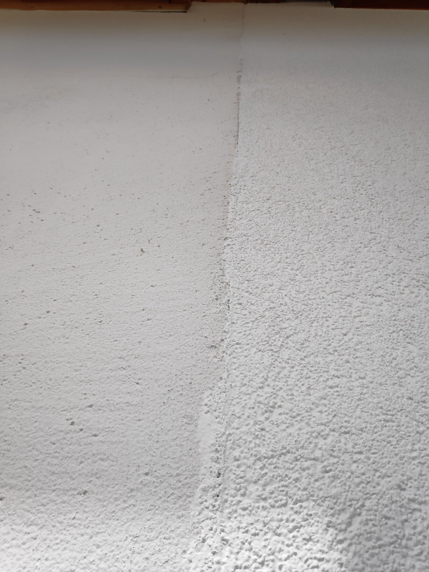

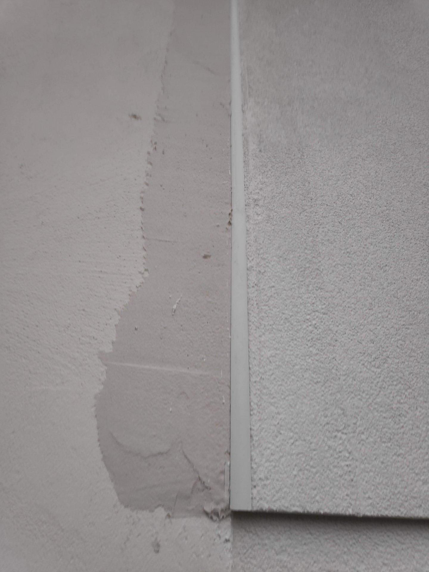

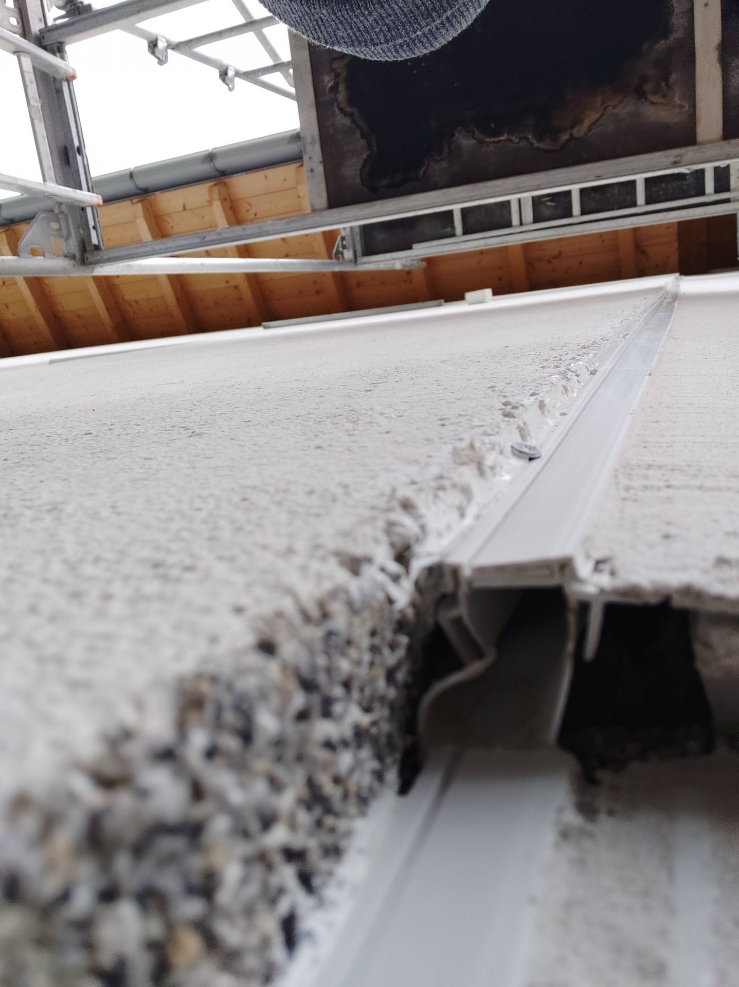

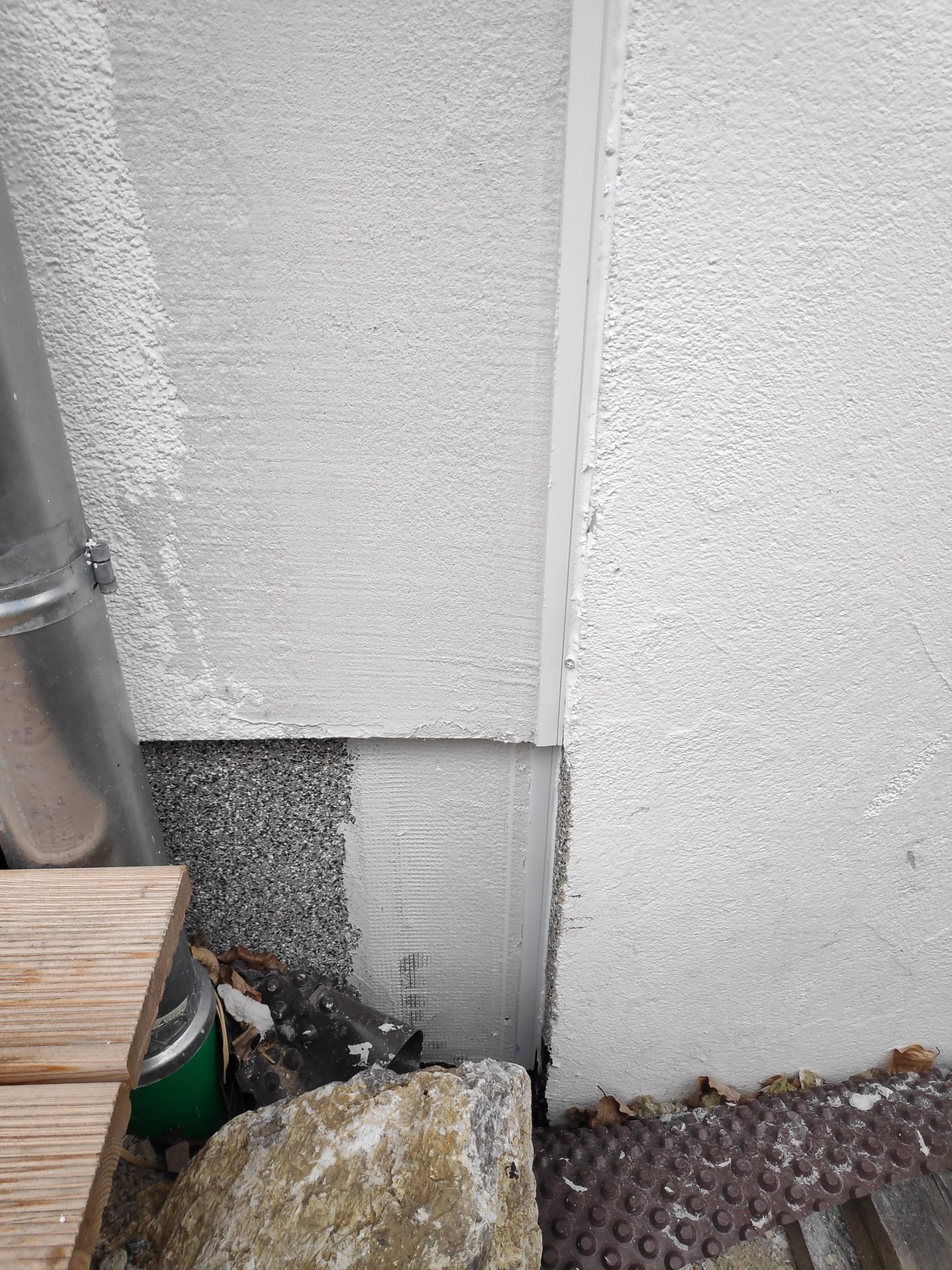

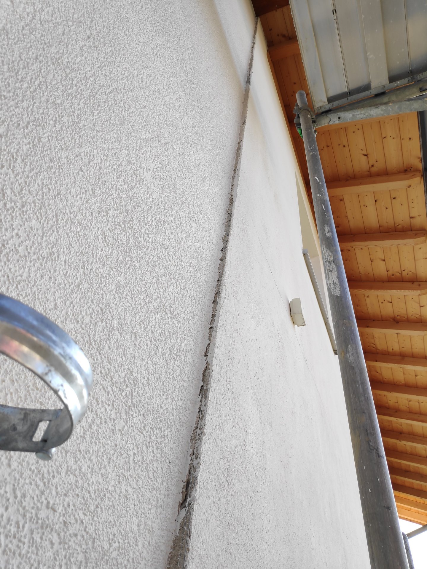

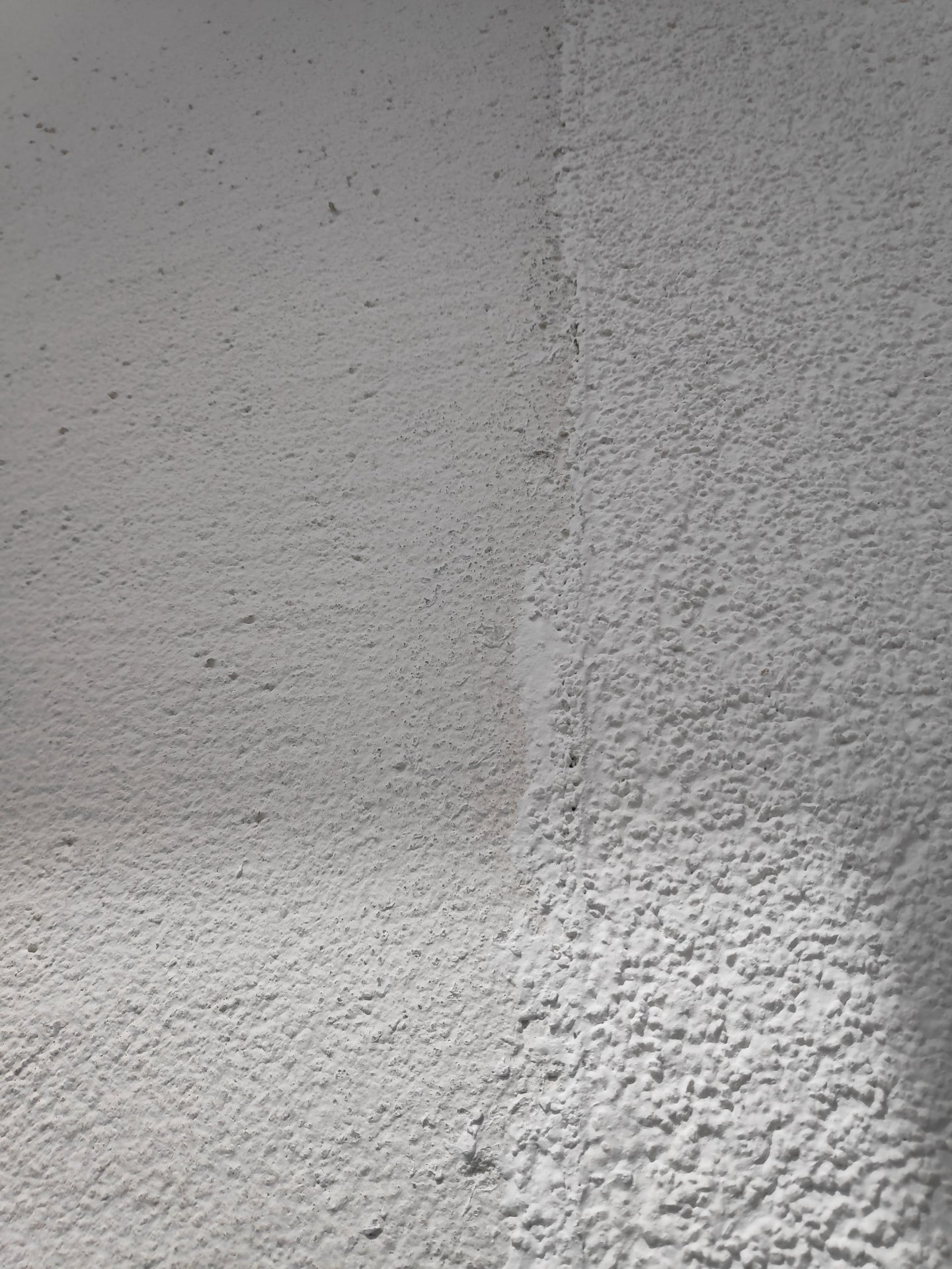

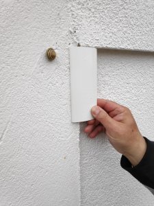

    Guten Morgen,

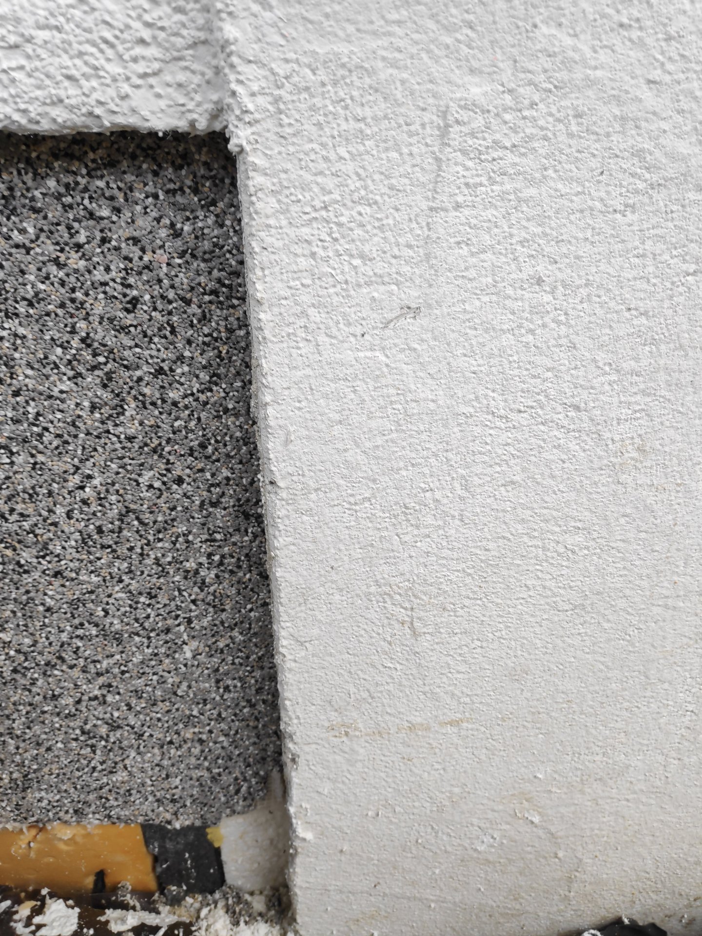

    hier ein paar Fotos einer "neuartigen" Trennwandfuge ala "Daumenhaus" (Daumenhaushaus ist rechts zu sehen). Laut deren Bauleiter ist das Putzabschlussprofil "Unterputz" eingebaut und darum jetzt nicht mehr sichtbar. Das würde auch besser aussehen als ein Dehnfugenprofil:respekt(Fotos ohne Putz, Armierung ohne Putz belegen natürlich etwas anderes).
    Warum die Ausführung auch noch schief ist und dabei meine Fassade ramponiert werden musste hat er leider nicht erklärt. Aber es wurde versprochen, dass die Putzschäden ausgebessert werden- ist aber dann halt doch nicht passiert, das Gerüst abgebaut.

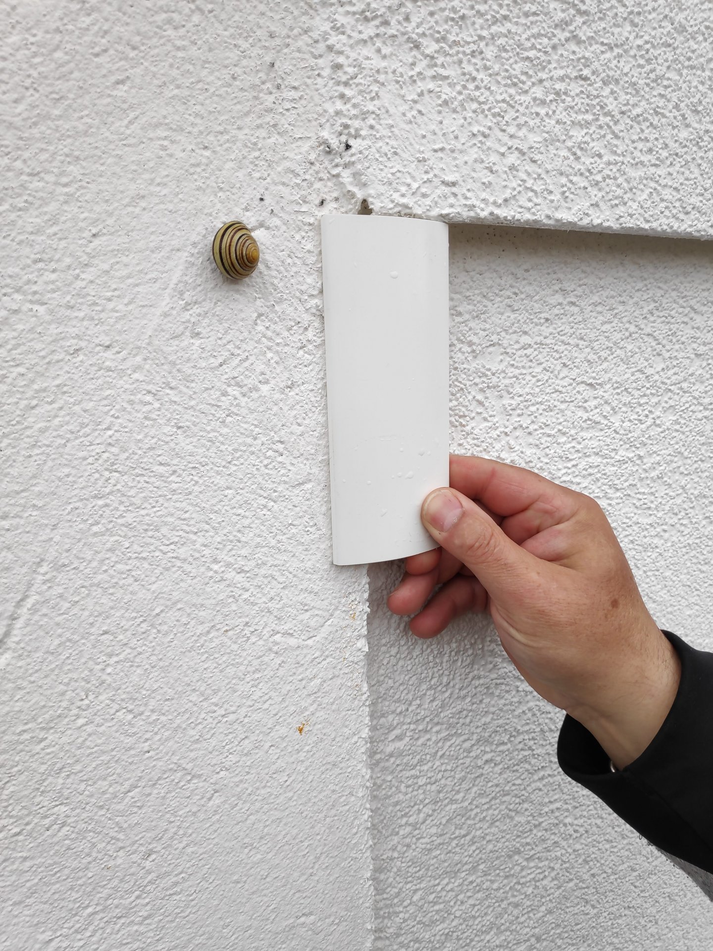

    Nach etwas "Zureden" meines Gutachters wird jetzt nachträglich ein Dehnfugenprofil eingebaut. Vorschlag Garagenprofil einzubauen vom Bauleiter Daumenhaus (siehe Foto). Völlig überraschend ist laut Datenblatt das Garagenprofil nicht schlagregendicht.
    Auf einen neuen Vorschlag und ein entsprechendes Datenblatt warte ich noch...

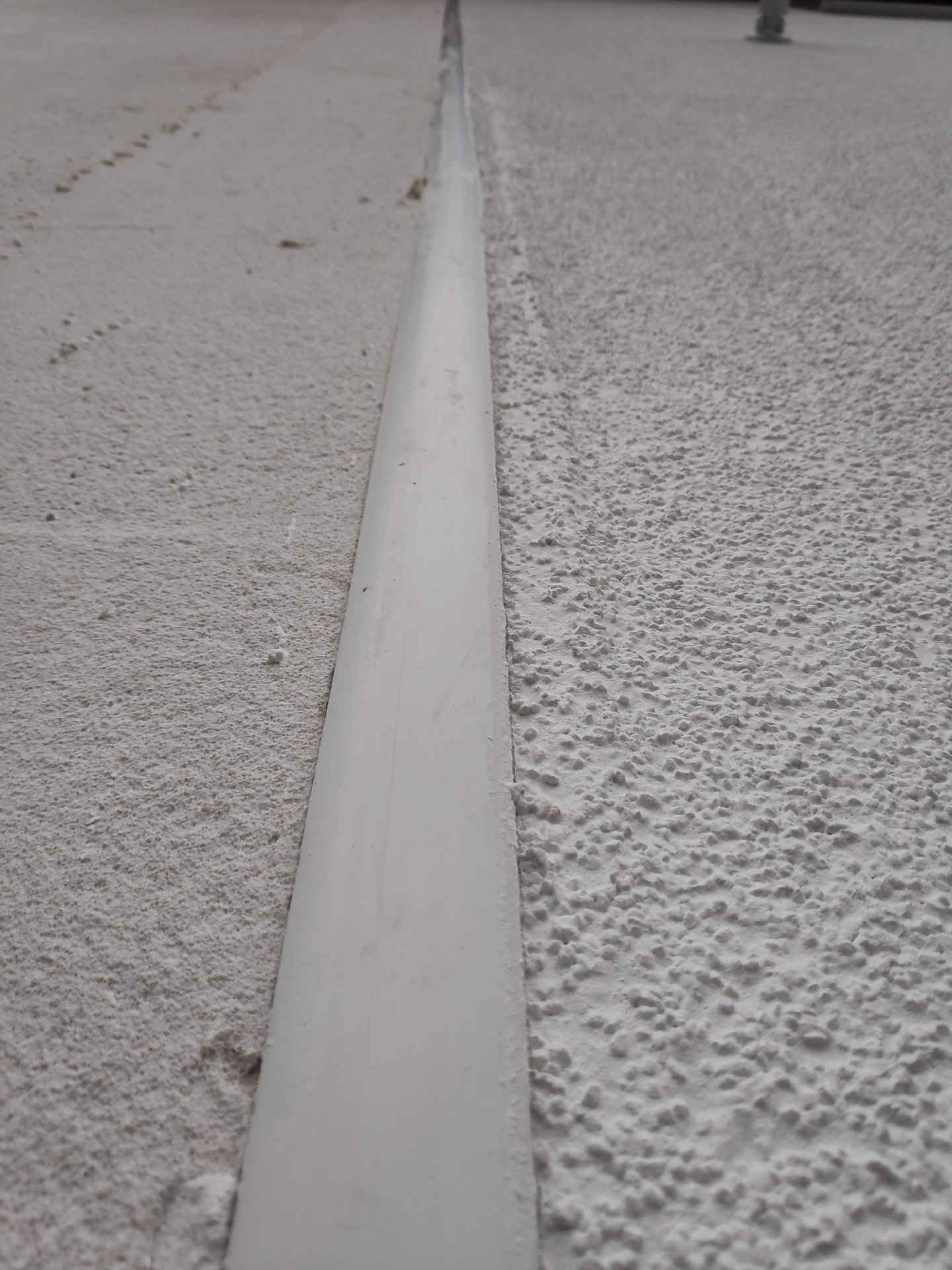

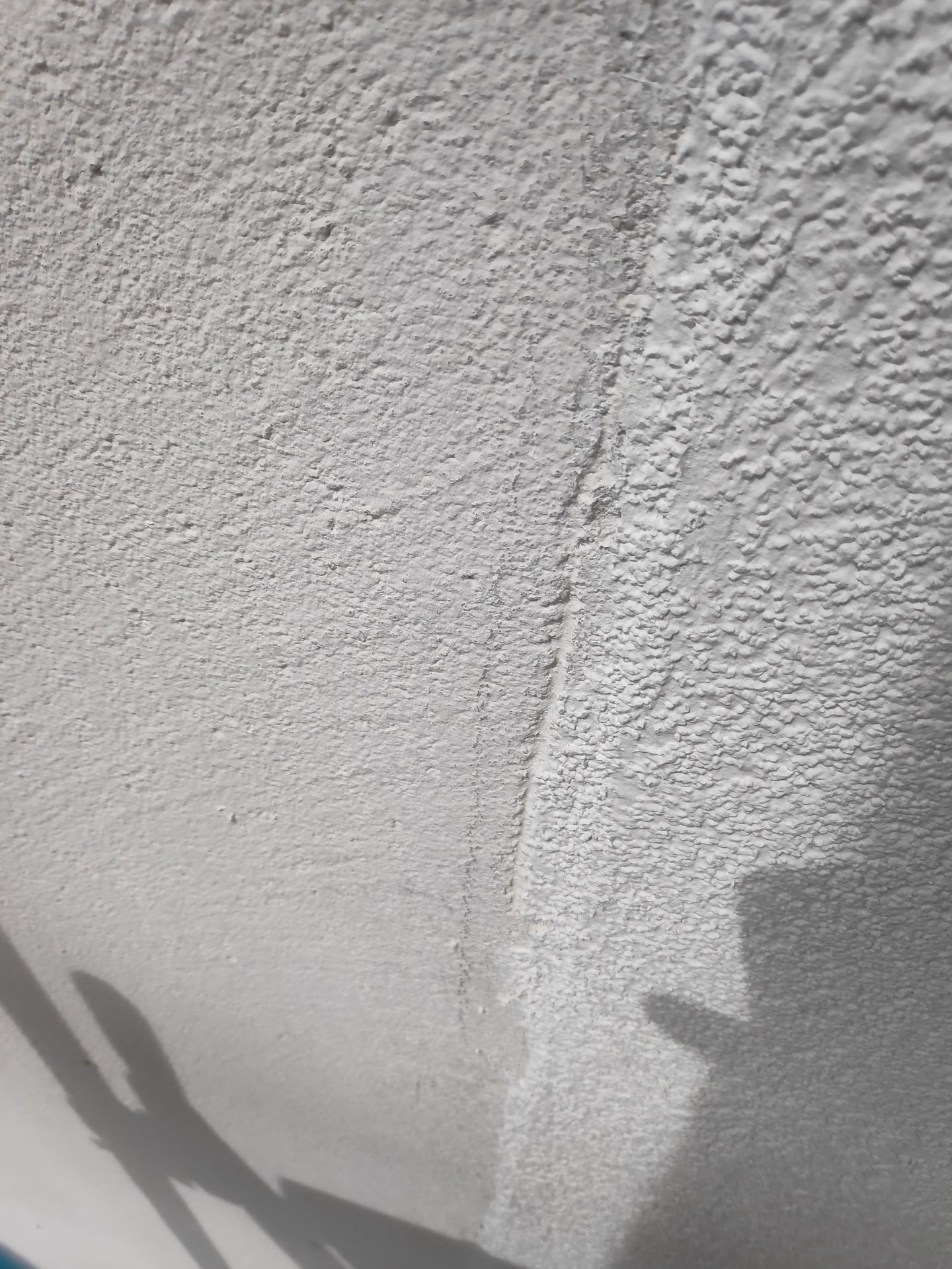

    Hier ein Update Stand 28.09.2020:
    Nach ca. 5 fünf Montaten wurde nun ein Dehnfugenprofil (Sto Dehnfugenprofil E) durch Handwerker Daumenhaus eingebaut. Allerding wollten diese zuerst das Sto-Dehnfugen-Abdeckprofil E ohne vorherige Montage eines Dehnfugenprofils direkt in die Dehnfuge kleben. Das haben wir ihnen ausgeredet. Die nachträglich angelegte Fuge ist im Lot. Das Dehnfugenprofil wurde entgegen des tech. Datenblatts während der Montage nicht in der Fuge fixiert. Die (Mindest)Trockenzeiten (24 Std) des verwendeten Sto Armierungsputz wurden nicht beachtet, ebensowendig die aufgebrachte Materialstärke, Witterung etc. In der Nacht regnete es aus Kübeln, die Armierung war nicht gegen Witterung geschützt. Ca. 16 Stunden nach Armierung wurde mittels Fertigputz (Sto Kunstharzputz, Seite Nachbarhaus) überputzt. Das Armierungsgewebe auf der Seite des Nachbarn hat sich nun großflächig gelöst (Auf Foto Wulst rechts des Dehnfugenprofils zu erkennen, der Wulst lässt sich jetzt ca. 10 Tage nach Fertigstellung eindrücken). Laut deren Bauleiter muss das Profil samt Armierungsmörtel wieder entfernt werden.

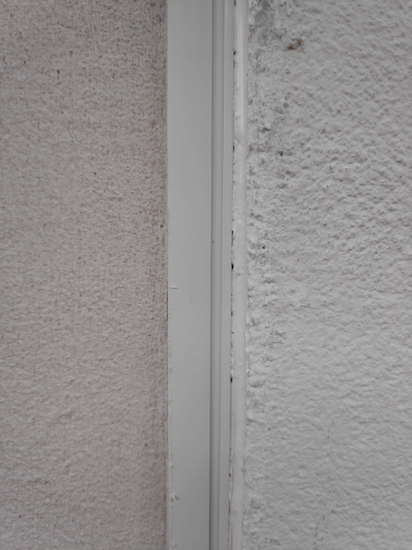

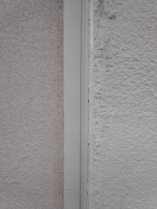

    Update 25.05.2021:
    Nach sieben weiteren Monaten (und :deal)wurden nun auf der Süd- als auch auf der Nordseite Dehnfugeprofile eingebaut.
    Auf der Südseite sieht der Einbau ordentlich aus, es fehlt noch der Oberputz.:28:

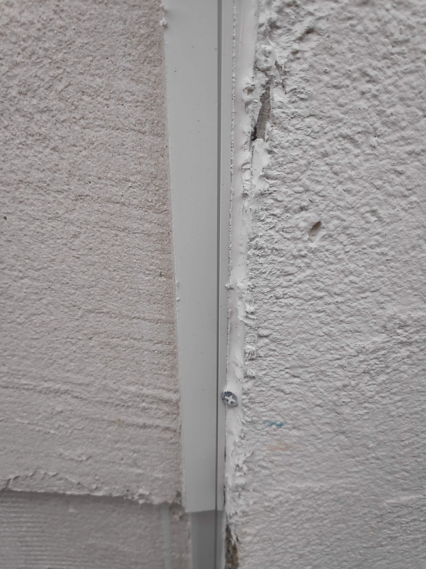

    Nordseite:
    IMG_20210525_093704.jpg IMG_20210525_093708.jpg IMG_20210525_093712_1.jpg IMG_20210525_093724.jpg
    Auf der Nordseite hat man sich leider einen Armierungsflügel gespart. Dieser gehört eigentlich in das Profil mit eingeschoben. Anstelle der Armierung darf jetzt eine Spaxschraube!:wow (vermutlich sind noch weitere Spaxschraubenwenn man denn sucht) und Silikon übernehmen. Das Silikon ist nach drei Tagen stellenweise abgerissen.
    Ich hab jetzt mal wieder reklamiert.
