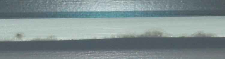

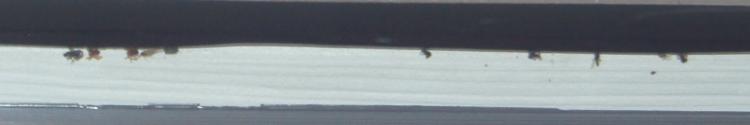

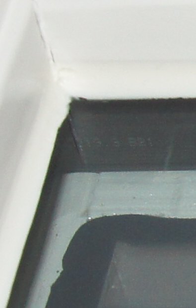

    Gerne wüsste ich von den mitlesenden Fachleuten, ob die Fensterkonstruktion unserer Fenster so richtig ist.
    Seit knapp 5 Jahren haben wir ein Passivhaus mit Fenstern von W...... In den letzten 2 Jahren fiel uns auf, dass im Rahmen außen im Fenster immer mehr Insekten zu sehen waren.
    Auf Anfrage schrieb W......: Laut DIN ist Vorschrift, dass die Scheibenzwischen räume zu belüften sind. Es handelt sich eher um ein kosmetisches Problem.
    In der Kälte der letzten Wochen ist allerdings noch ein Problem hinzugekommen. Am oberen Rand des Rahmens eines Fensters entstand durch Kondensation Feuchtigkeit und Schimmel.
    Die Konstruktion scheint mir folgendermaßen aufgebaut:
    Die Alu-Außenschale ist mit Silikon an die 3-fach-Verglasung angeschlossen. Der Rahmen, auf dem die Alu-Schale sitzt, hat jedoch einen Abstand von mehreren Millimetern zur Verglasung und dieser Zwischenraum ist belüftet und lässt Tiere hinein. Außerdem offensichtlich auch Feuschtigkeit.
    Meine Frage ist: Ist das alles normal und muss ich das so hinnehmen?
    Beim dritten Photo handelt es sich um die Insekten, beim zweiten um den Schimmel, beim ersten um eine Aufnahme einer Ecke von innen. (Alle Aufnahmen von innen)

    bei verglasung und metallrahmen müssen die falzräume entlüftet werden. das ist verglasungsrichtlinie, da ist nichts dran zu ändern. im glasfalzraum kann kondensat ausfallen zu wasser, das muss über die öffnung abgeleitet werden. die öffnungen dienen dazu, das anfallende wasser raus zu lassen, das bei schlagregen mit entsprechendem wind hier ein paar tropfen mal rein getrieben werden können, musst du in kauf nehmen, sie kommen ja auch über diese öffnungen wieder raus.
    glas ist kein nährboden für schimmel! die flecken kannst du mit einem glasreiniger runterwischen und gut ist´s.
    das sich insekten dort einnisten, dafür kann der fensterbauer nichts.

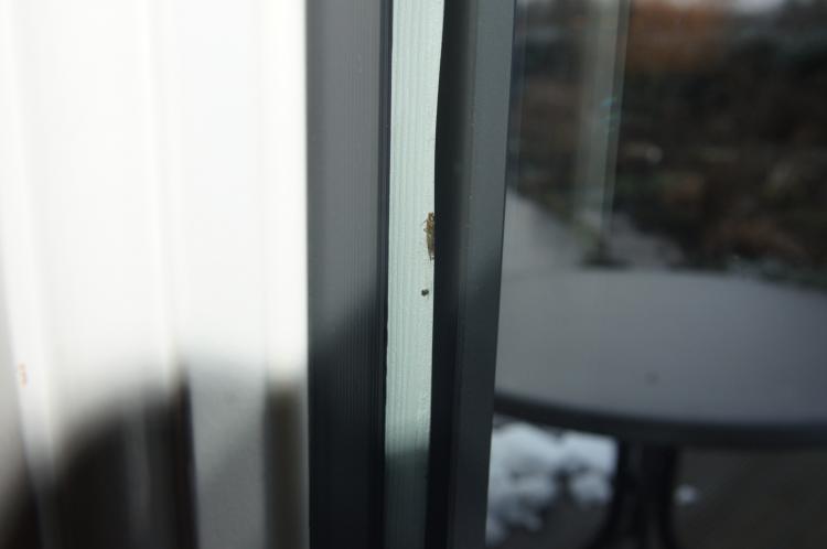

    Vielen Dank für die Antwort. Allerdings befinden sich ja Insekten und Schimmel von innen und außen betrachtet hinter der Scheibe, sind also nicht erreichbar. Sichtbar sind sie von innen, auf dem Holzrahmen, der die Alu-Verkleidung trägt. Leider nicht zu entfernen.
  5. #5 Gast036816, 09.02.2013
    du meinst, die viecher sind im scheibenzwischenraum. da können sie eigentlich nur während des herstellprozesses der glasscheibe rein kommen.

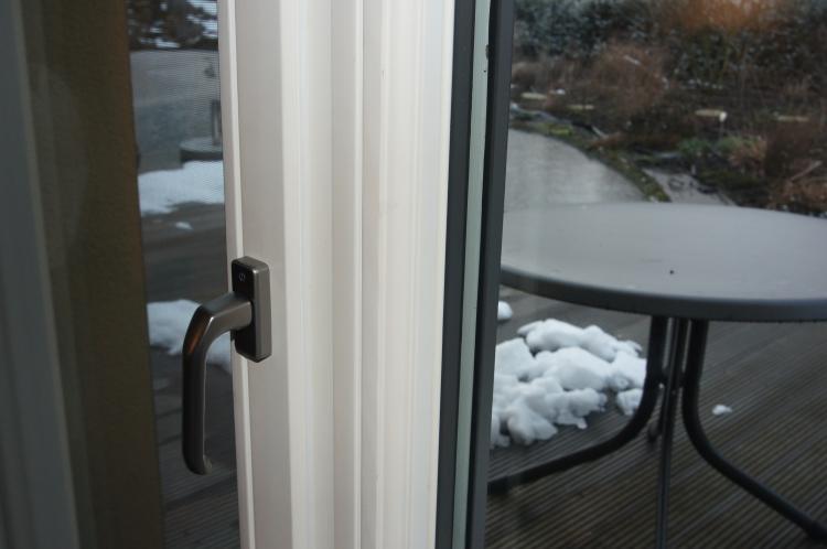

    Mach mal nen Foto von etwas weiter weg, damit man zuordnen kann welche Stelle Du meinst.

    Auf den neuen Fotos sieht man, dass es sich um Insekten auf der Innenseite des Außenrahmens handelt. Diese befinden sich an sämtlichen Fenstern und Türen im EG ringsum die Fenster, es handelt sicher um mehr als 100.

    Wie beschrieben, sind sie erst in den letzten Jahren eingedrungen, beim Einbau war alles i.O.

    wenn du die viecher entfernt haben möchtest, dann sollte ausgeglast werden, die falzräume reinigen und aussaugen und wieder einglasen. dann musst du schauen, ob der befall nicht wieder erfolgt.

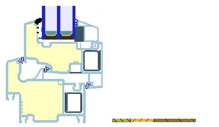

    Auf der Zeichnung habe ich das Silikon zwischen Aluschale und Glas schwarz gemacht und 2 Kreuze für die Insekten eingefügt. Diese sitzen auf dem lackierten Holz.

    falls du beim offenen fenster zwischen holzrahmen und alurahmen die silikonversiegelung/nassverglasungsdichtung sehen kannst,dann kannst du ne dichtung dazwischen reinsetzten.sofern es sich um gutmann schalen handelt .die haben welche im angebot.
