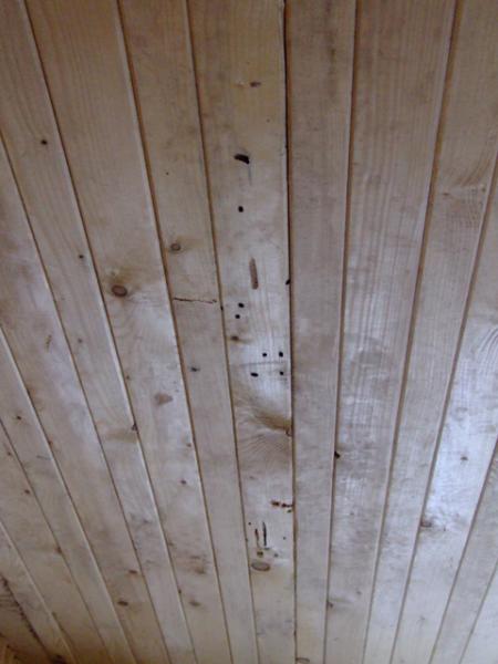

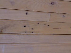

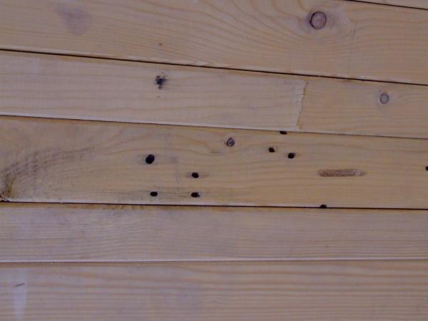

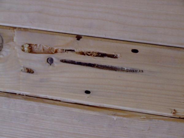

    habe neulich in meiner Brettstapeldecke etwas entdeckt, das mir wie Fraßspuren vorkommt. Fotos sind angehängt. Die Holzfeuchte beträgt ca. 15%, die Fraßspuren ziehen sich entlang des Balkens bis zur nächsten Keilverzinkung. Kennt jemand sowas? Welche Gefahren bestehen? Soll ich DDT einsetzen?
    Vielen Dank!
    Hinkelstein Den Anhang 29935 betrachten knabber4k.jpg knabber2k.jpg knabber3k.jpg

    Die Verursacher wurden höchstwahrscheinlich entzweigesägt, kaputtgehobelt und totgetrocknet. Bekämpfende Behandlung (sicher nicht mit DDT) ist nur sinnvoll, falls es lebenden Befall (also einen Neubefall nach Trocknung) gibt.
    Womöglich erfüllt das angefressene Holz nicht die gestellten statischen Anforderungen.

    Meistens handelt es sich um Frischholzinsekten die Kurz unter der Rinde das leckere frische Holz verputzen. Mit dem versiegen des Saftstromes verschwinden diese Insekten aber auch schnell. Die Trocknung werden sie eh nicht überlebt haben. Was mich etwas wundert ist, das diese Hölzer nicht aussortiert wurden. Statisch gesehen in einer Brettstapeldecke aber wohl zu vernachlässigen, wohl aber eine optische Beeinträchtigung.
    Bei Kammergetrockneten Hölzern werden viele nahrhafte Eiweiße zerstört die ein Bestandteil der Nahrung von Insekten sind. Ein neubefall ist fast auszuschließen.

    Besten Dank. Optisch ist das ok, so ein paar archäologische Fundstücke haben auch was für sich :-).
