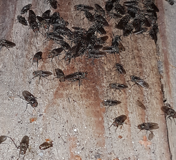

    Ich habe am Dachboden Fliegen entdeckt, die unter einem Karton versteckt waren. Als ich den Karton weggeschoben habe, sind sie nicht weggeflogen... So sehen die aus. Bild 1.
    Ich habe dann festgestellt, dass sie auch in Risse der Dachbalken nisten. An manchen Stellen ist ein Dachbalken "morsch". Das heisst, man kann von den Rissen ganze Stücke abreissen.

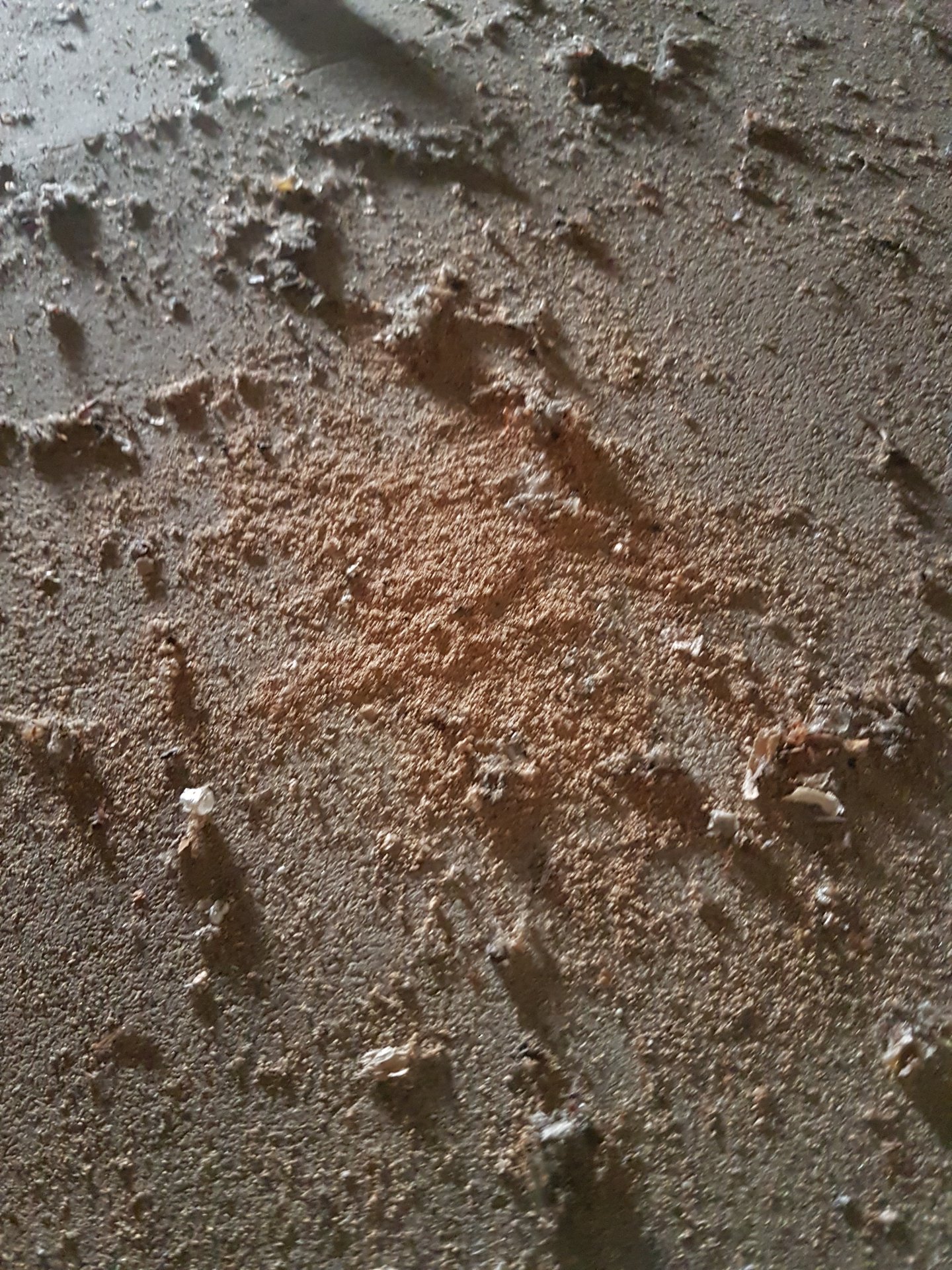

    Ich habe auch "Mehl" gefunden. Woher kann das kommen? Von diesen Fliegen? Siehe Bild 2.

    Das war vermutlich deren Winterresidenz. Wenn es sich dabei um einen unbeheizten Dachboden handelt können sie sich bei den gegenwärtigen Temperaturen kaum noch bewegen.
    Mehr als nisten werden sie auch nicht tun, die Insekten sind zwar auf dem Bild nur sehr klein abgebildet aber die üblichen Fliegen sind keine holzzerstörenden Insekten. Für einen Dachstuhl sind sie völlig harmlos.
    Garantiert nicht von diesen Fliegen. Da sind holzzerstörende Insekten am Werk. Ist der Balken das übliche Nadelholz (Fichte,Tanne,Kiefer,...) ? Die dabei typischen Schädlinge wären Anobien oder Hylotrupes bajulus, auch als Hausbock bekannt.
    Stell mal ein Bild des betroffenen Balkens ein.
    Einen Schädlingsbekämpfer der das vor Ort begutachtet und u.A. feststellt ob der Befall noch aktiv ist. Bei größerer Schädigung des Balkens auch einen Statiker der beurteilt ob die Schwächung die Standsicherheit gefährdet und Verstärkungen oder einen Austausch des Bauteils erfordert.

    Moin, will keine Panik machen aber für mich sehen die im Bild 1 nach Holzbockkäfer aus. Vergleiche die doch mal mit Bildern im Netz.

    Hausbock, der Käfer heißt Hausbock.
    Der (gemeine) Holzbock ist ixodes ricinus, auch bekannt als Zecke.
    Das Bild ist recht klein, aber darin würde weder einen erkennen noch irgendetwas bezüglich eines Befalls ableiten können. Ein Hausbock sieht jedenfalls ganz anders aus als diese Fliegen.
