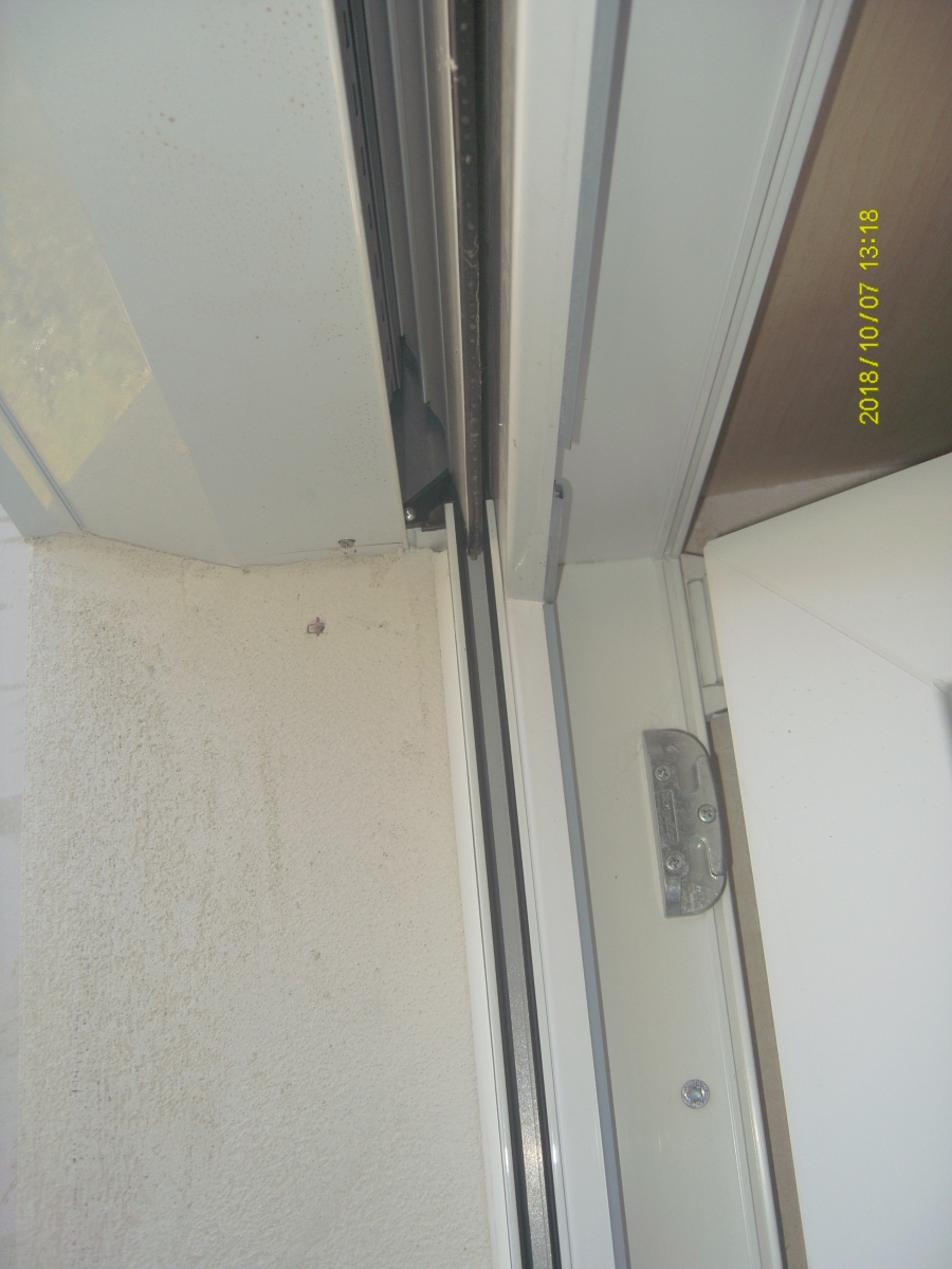

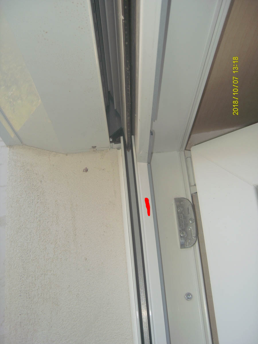

    Guten Tag Forumsgemeinde,
    Bei unserer Haussanierung wurde eine neu Tür in den Garten geschaffen. Diese sollte eine Pendeltür als Schutz vor Nachbars Katzen erhalten. Wo oder wie müßte diese Pendeltür eingebaut werden? Wenn die Scharniere dieser Tür, wie ich meine, zwischen Blendrahmen und Rolladenschiene eingebaut würden, ist dann bei uns der Rolladen und die Rolladenschienen falsch eingebaut? Hat jemand einen link zu einer Einbauanleitung? Unsere Fenster sind von Gxgxlxfxss. Der Fensterhersteller verweigert Informationen.
    Besten Dank für Eure Mithilfe

    Zwischen Rahmen und Rollladenschiene geht da nix mehr. Die Türe muss vor der Rolladenschiene kommen.
  3. Alex88
    6.753
    3.694
    vor die Rolladenschiene iss nich... weil die so nicht dicht wird.
    Die Schiene ist definitiv falsch eingebaut,
    liefert der Fensterhersteller auch die Pendeltüre und wer baut ein?

    Der Fenstereinbauer hat die Fenster auch geliefert und sollte auch die Pendeltüre liefern. Er hat Bedenken (im nachhinein) gegen die Pendeltüre angemeldet, weil dann das Behindertengerechte nicht mehr gewährleistet sei.

    Die Pendeltür gehört in den Falz des Blendrahmens montiert.
    Außen vor der Schiene bringts nichts, dann wird sie zum Boden hin nicht dicht (außer du montierst dort noch ein Profil)-

    Guten Abend Zusammen,
    Ich darf das Thema nochmal hochholen.
    Hab mir heute nochmals Gedanken gemacht.
    Es wäre kein Platz im Falz des Blenrahmens durch den äußeren Türgriff. Der Türgriff gibt sowieso schon Diskussionen weil man sich die Finger verklemmt beim zumachen.
    Nimmt man einen mit mehr Abstand zur Tür geht der Rolladen nicht mehr runter.
    Ich meine diese Karre ist auch verfahren und kommt auf die Mängelliste.

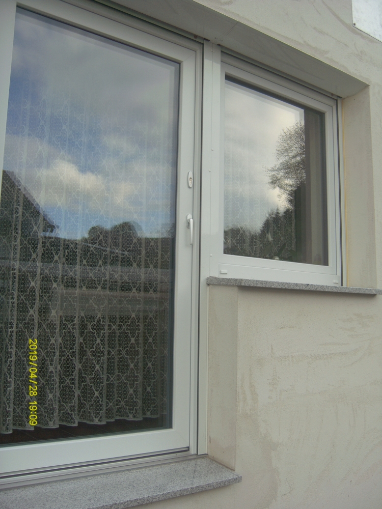

  8. #8 Fabian Weber, 28.04.2019
    16.598
    6.624
    Hallo Helmut, das geht nur vor der Rolladenschiene, das ist einfach nicht zu Ende gedacht. Aber auf dem Foto sind zum Teil noch die Reste der Anputzleiste zu sehen, die müssen noch abgebrochen werden. Einmal umknicken und fertig.

    Dann hängt die aber die ganze Zeit im Wetter
    Das kann bei unserer Baustelle gar nicht sein.
    Die Anputzleist brauchen wir noch, es ist erst der Grundputz aufgebracht. Und der Grundputz ist ja auch nicht in ausreichender Stärke.

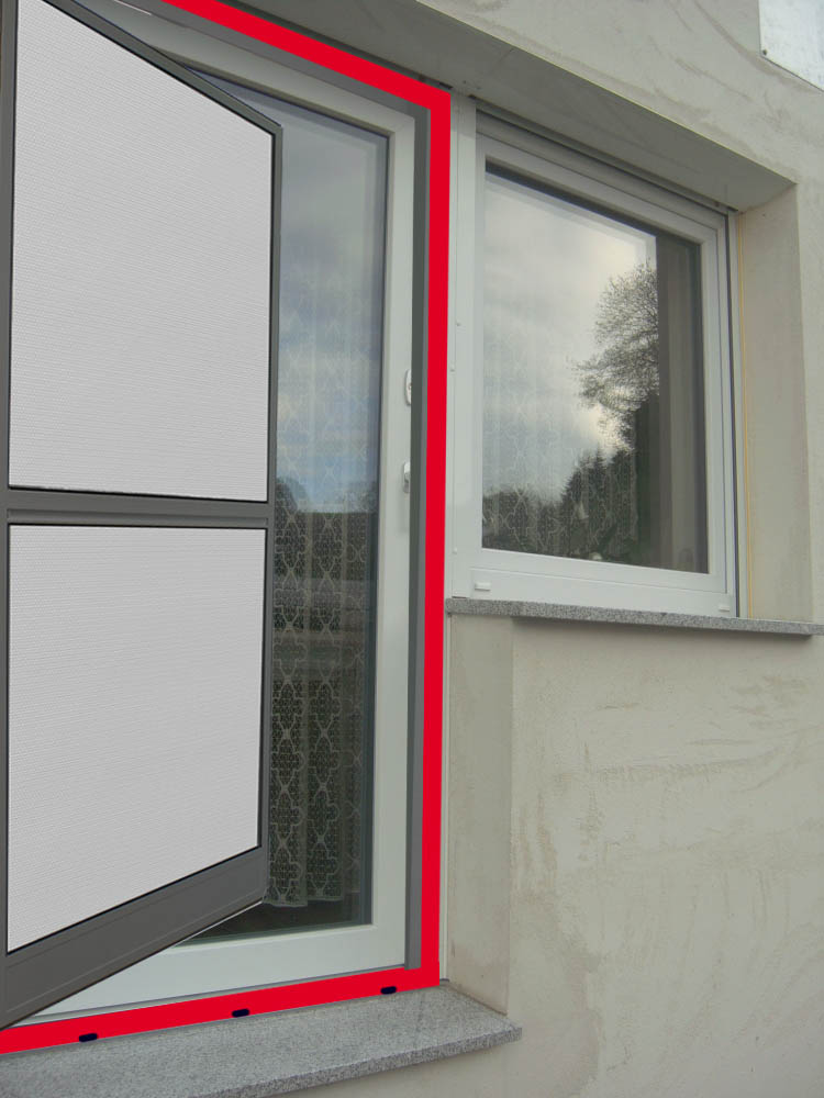

    Also, ich sehe hier nur eine Möglichkeit, zu "tricksen", sonst wird das nicht möglich.
    1.) Du brauchst einen umlaufenden Montagerahmen der auf die Rolladen-Führungsschienen geschraubt wird (rot eingezeichnet)
    Links, rechts und oben sollte er so montiert werden, dass er beinahe den kompletten Blendrahmen der Tür abdeckt, damit sich die Pendeltür in beide Richtungen öffnen lässt. (oben muss er für die Montage nicht unbedingt sein, aber die Abdichtung wird so erreicht.)
    Unten sollte er so hoch wie die Schwelle sein, nicht höher. Und ein paar mal komplett durchbohrt werden (schwarz eingezeichnet), damit die Entwässerung funktioniert.
    Es bieten sich zB Rolladen-Führungsschienen an (um 180° verdreht), die haben die notwendige Tiefe, passen auch optisch dazu und hätten das selbe Material bzw. Farbe.
    2.) In die Lichte dieses "Montagerahmens" kannst du dann die Pendeltür montieren (grau eingezeichnet).
    Die hat eine Einbautiefe von etwa 12 bis 15 mm, geht sich also vom Platz her locker aus.
    Wenn das ordentlich gemessen wird, verlierst du auch nichts an der Durchgangsbreite (in der Höhe schon ein paar Zentimeter) und unten ist das nicht höher als die Schwelle. Also keine zusätzliche Stolpergefahr.
    Das ist natürlich die Lösung die man von Anfang richtig ausführen hätte müssen, aber unter diesen Umständen würde es so funktionieren wie du erwartest.
    PS: Der "schöne" Vorhang muss dann eh weg. :D
    Aus praktischen Gründen, denn sonst ließe sich die Tür nicht nach innen öffnen.
    PS: Das ganze wäre etwas einfacher, wenn du eine Drehtür (nach außen öffnend) nimmst.

    @Romeo Toscani vielen lieben Dank für Deine Mühe. Könnte so die Lösung sein. Mal schauen was der Fenstereinbauer meint.
    Da die Tür auch noch falsch bestellt oder gefertigt wurde ist der Durchgang jetzt schon "nur" 1,97m. Für Euch Normalos sicher nicht schlimm, aber bei uns sind die meisten etwas größer. Ich bin 2m, Schwiegersohn 2,05m, Sohn und Tochter sind auch Riesen.
    Aber wenn es funktioniert....
    @Fabian Weber Für die Mücken o.k. aber der Nachbarin ihre 5 Katzen?
