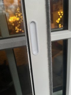

    Liebe Kenner der Materie,
    mir ist kurz vor Neujahr Folgendes passiert: Ich beachtete nicht die geschlossene (ein Monat alte !) Fliegengitter-Terrassen-Schiebetür und zerriss das Innenmaterial. Da ich eine teure Reparatur befürchte (abgesehen vom schelmischen Lächeln der Handwerker wegen der Kürze der Unversehrtheit), wollte ich erfragen, ob jemand weiß, wie das Netz in den Rahmen eingearbeitet ist: Ist es zwischen Außenfront und Innenfront geklemmt oder geklebt oder ist es an den Türecken gesteckt? Zur Verdeutlichung habe ich ein Foto mitgeschickt. Für zweckdienliche Infos wäre ich sehr dankbar und bedanke mich bereits im Voraus für eure Mühe.

    Das ist ein Keder der in die Nut gesteckt ist. Das kann man selber reparieren, ist aber etwas fummelig. Brauchst halt ein neues Netz und etwas Geduld.
    Den Keder brauchst du nicht neu, aber hier sieht man wie das aussieht. Bei dir ist es das schwarze Band welches umlaufend um das eigentliche Netz geht.
    Gummikeder für Insektenschutzgewebebefestigung als Meterware

    Ad Fridolin77: Das heißt für einen Laien: Diesen Keder rauszufummeln - Gibts hierfür ein passendes Werkzeug? - und wieder einzuquetschen? Oder sehe ich das falsch?

    Es gibt für alles ein Werkzeug... Ob man das braucht hängt vom eigenen Geschick und Talent ab.
    Ansonsten ist da der Suchbegriff z.Bsp. "Einziehwerkzeug" oder "Kederwerkzeug".. Ich dachte mit dem Wort "Keder" hast du erstmal genug zu googlen ;)
    Praktisch hilft da vielleicht ein Plektrum oder eben etwas längere Fingernägel...
