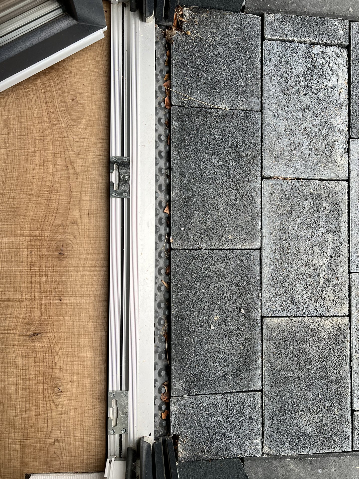

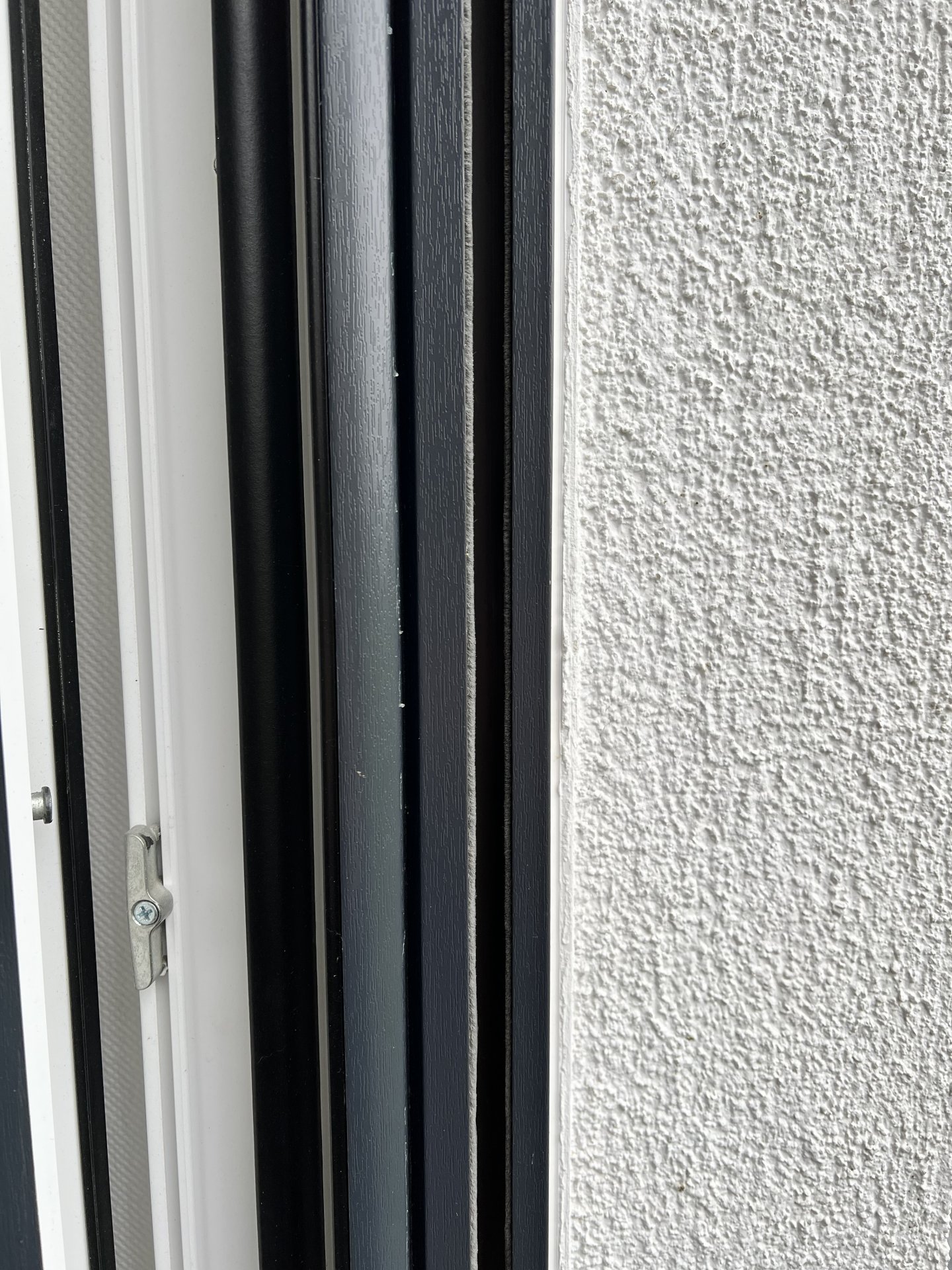

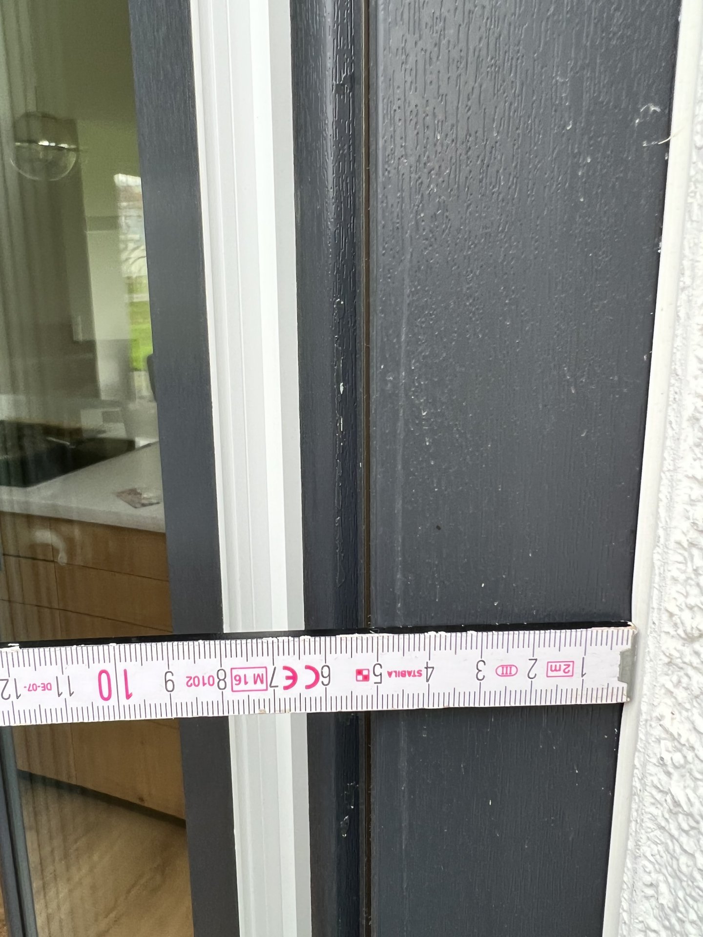

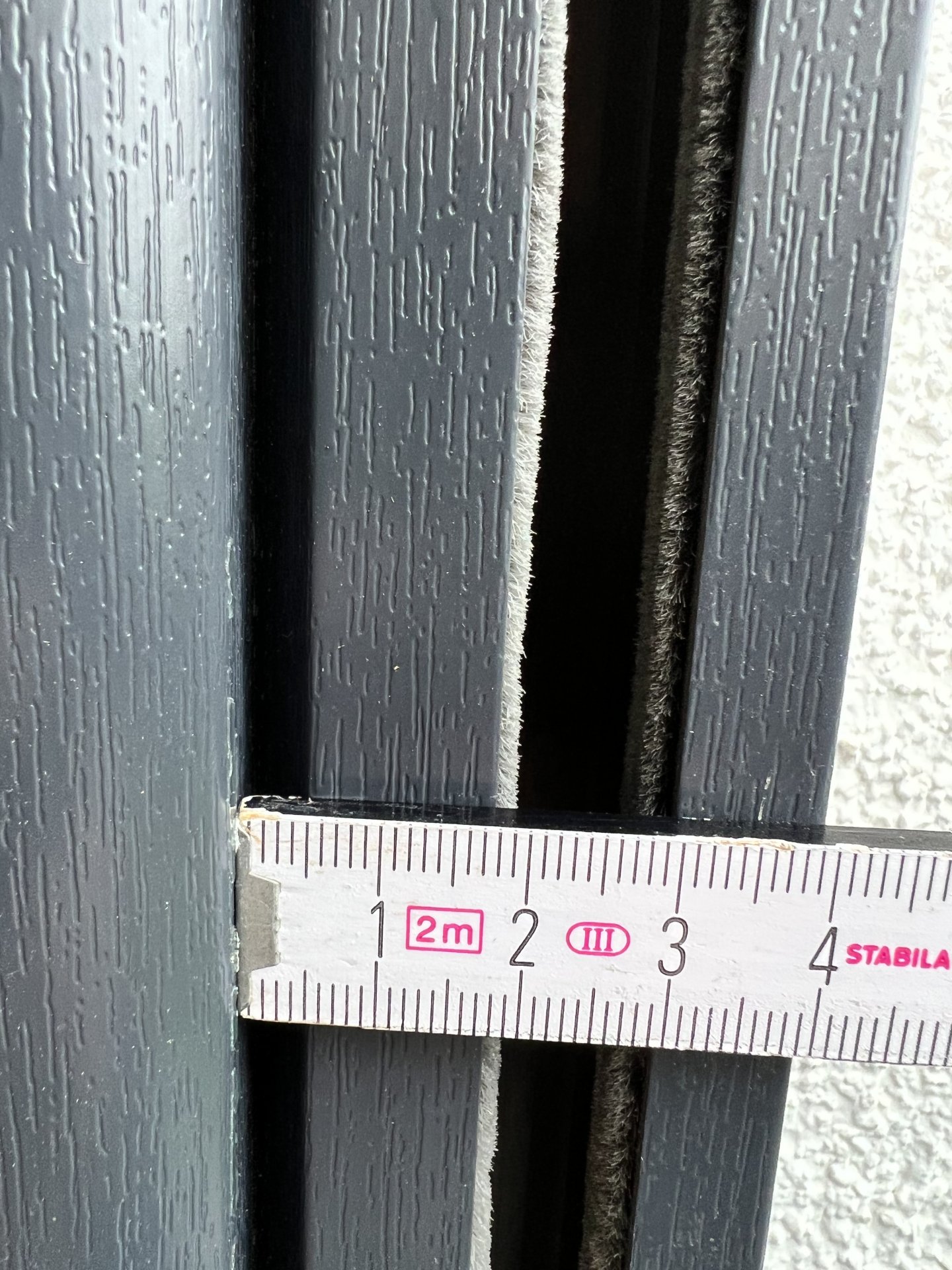

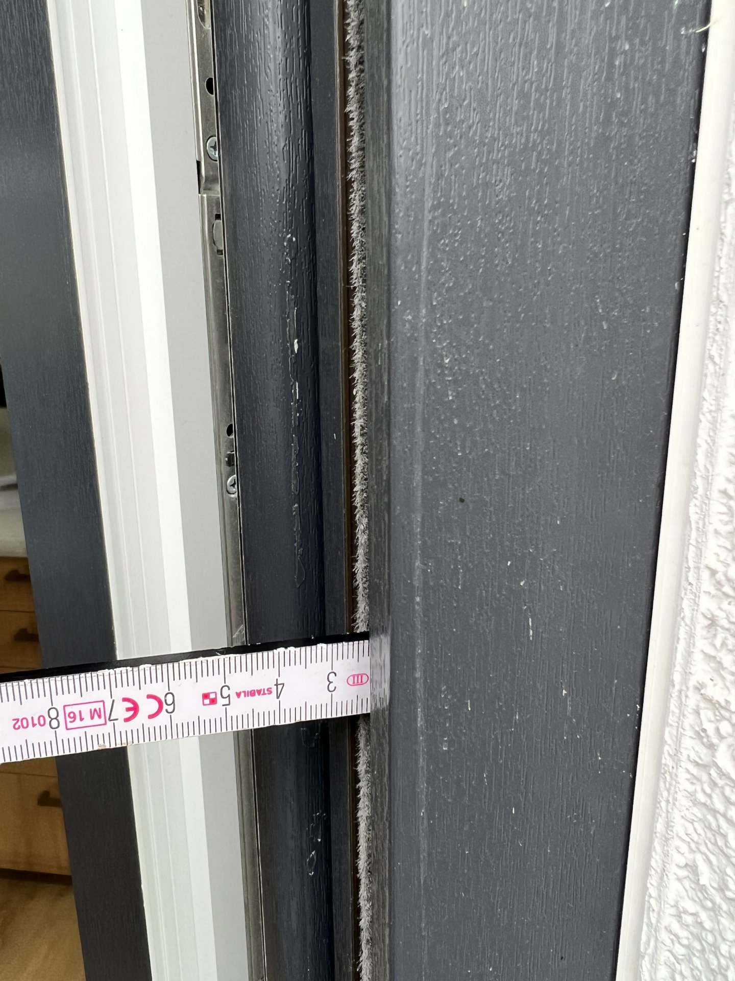

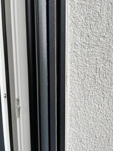

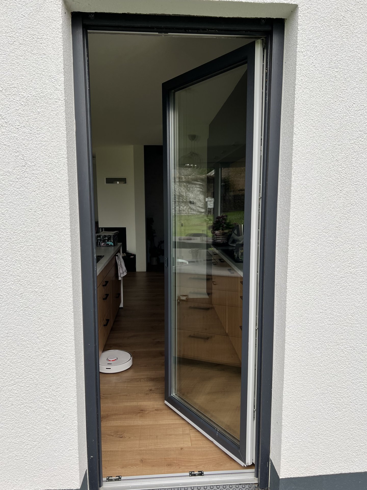

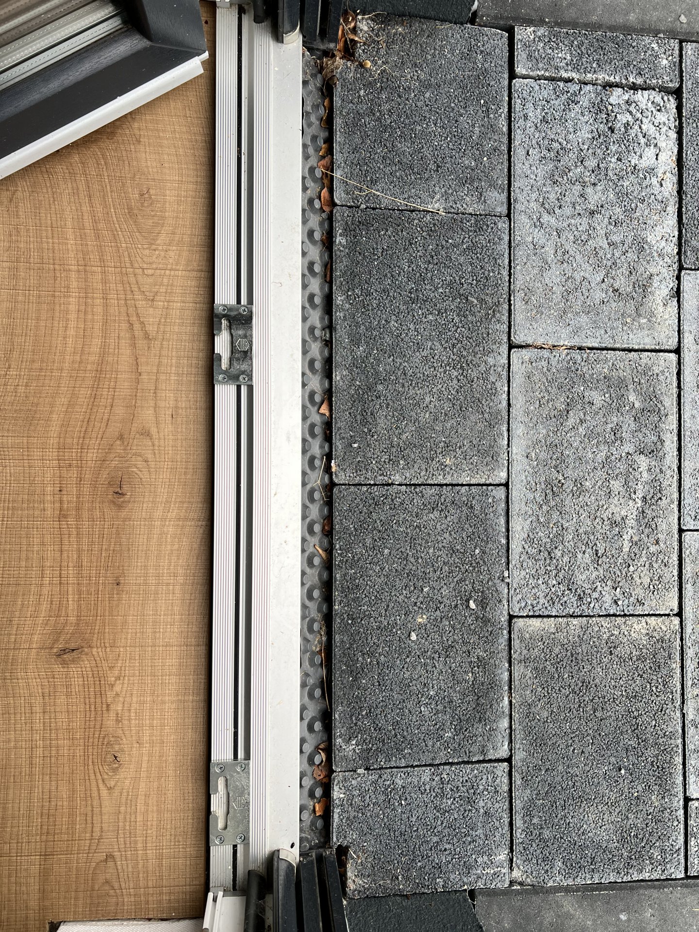

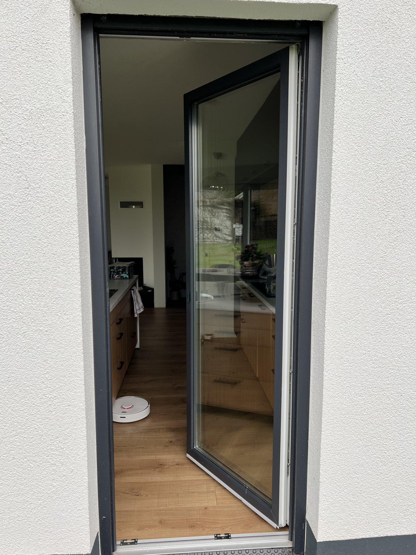

    Hallo, ich bin neu hier im Forum und hoffe, dass mir irgendwie weitergeholfen werden kann.
    Im Internet finde ich leider keine Lösung für mein Insekten-Problem.

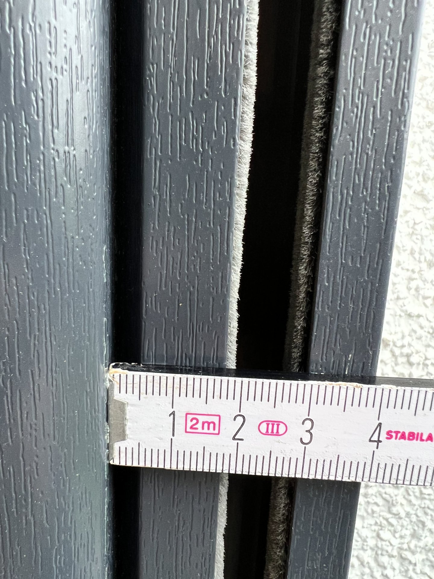

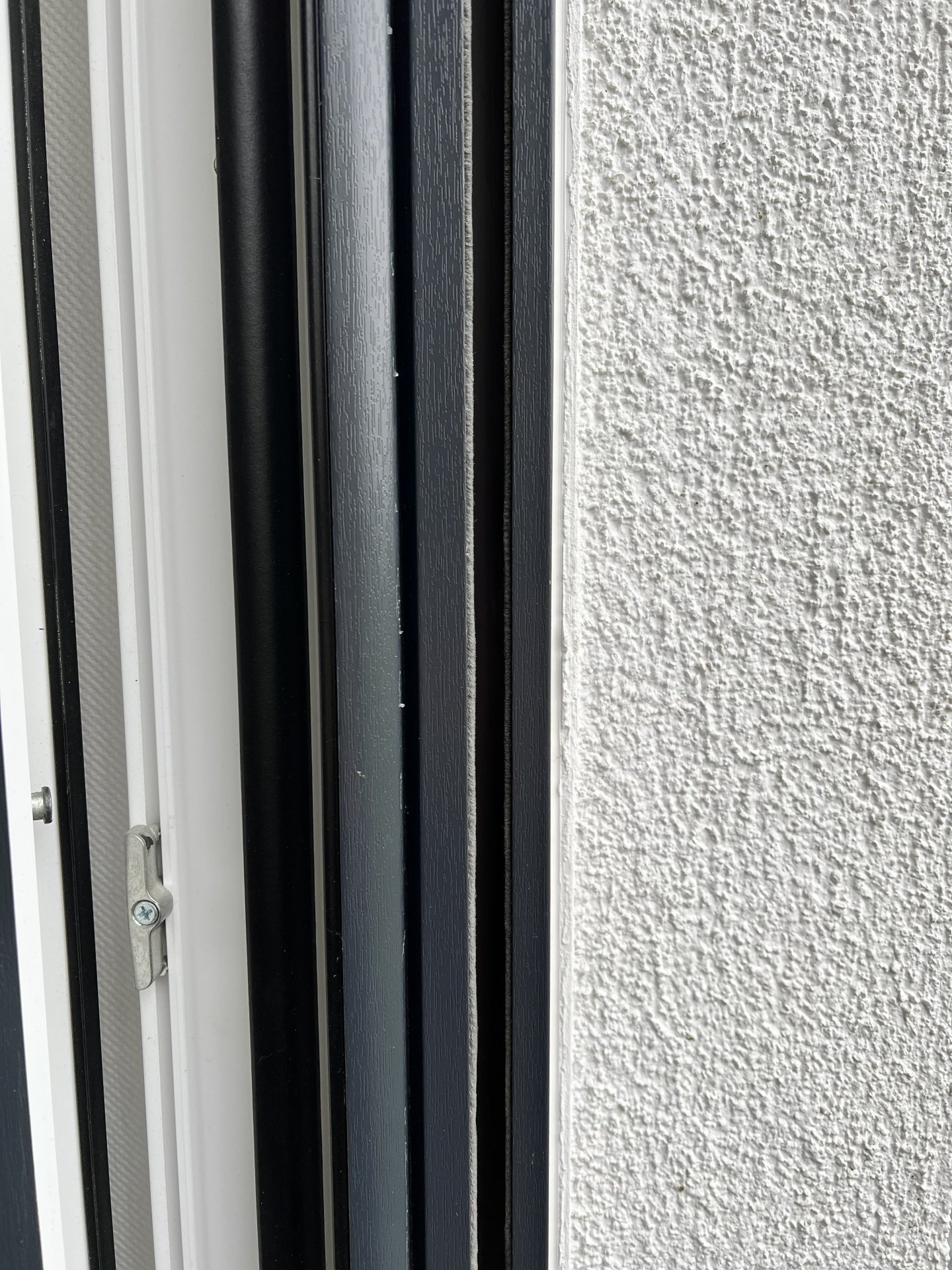

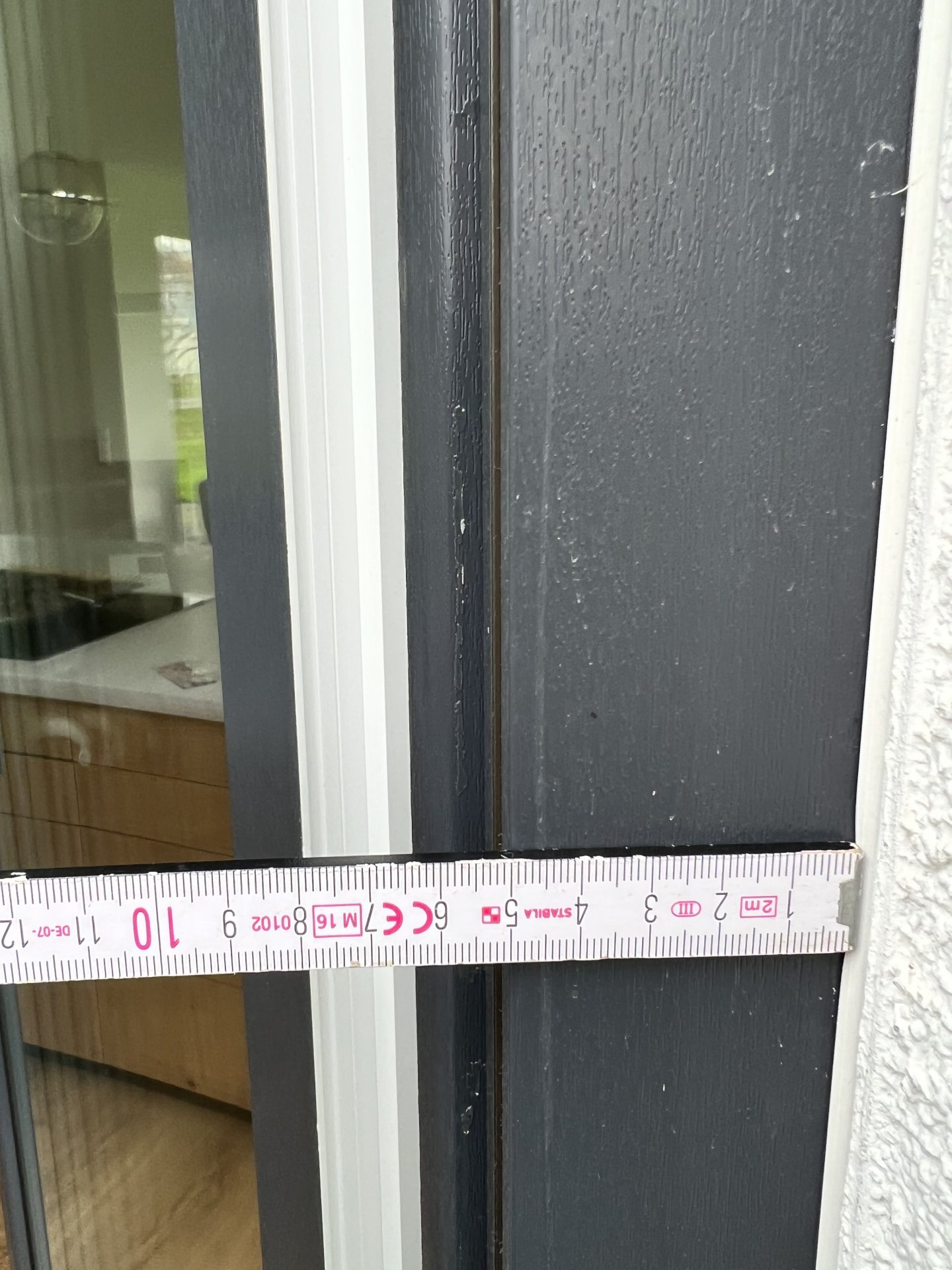

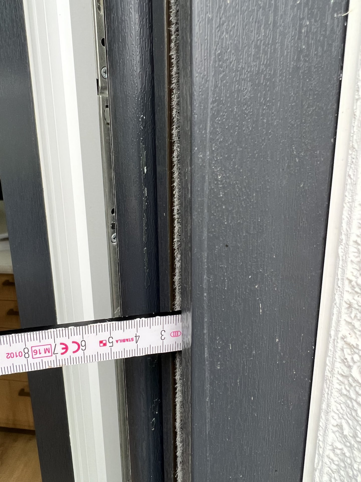

    Ich habe alle benötigten Fotos hochgeladen. Mein Problem ist, dass zwischen Rolladenführungsschiene und Fenster/Tür kein Abstand bzw. ein sehr geringer Abstand von 0,3-0,4 cm vorhanden ist.
    Die Rolladenführungschiene hat eine Breite von knapp 5 cm und die Innenmaße liegt bei 2,4 cm.
    Wie bekomme ich hier eine Tür installiert oder kann ich hier nur noch mit Magnetschutz arbeiten?
    Freundliche Grüße,
    Clemens

    Was ist ein Magnetschutz?
    was spricht dagegen die Insektenschutztüre außen auf dir Schienen zu setzen, bzw in die Laibung zu befestigen?

    Was ist an den Maßen ungewöhnlich?
    Die Rolladenführung ist doch normalerweise gar nicht so tief. Da kann man den Insektenschutz doch auf die Rolladenführung schrauben.

    also ich habe mir solch Insektenschutzrahmen von unserem Türbauer anfertigen lassen. Wir hatten auch nur einen geringen Abstand.
    Muß aber dazu sagen,dass wir durch diese Türen nicht gehen. Die Rahmen werden von hinten in den Türrahmen eingehängt. Dann die Tür wieder schliessen.
    Gibt es eventuell auch als Tür,wollten wir aber nicht. Die Rahmen haben wir in der passenden Fensterrahmenfarbe gewählt.Somit fallen sie "fast" nicht auf.

    Vielen Dank erst einmal für die Antworten!
    Also in die Laibung funktioniert erstmal nicht, da der Abstand sehr gering zwischen Rolladenführungsschiene und Tür ist.
    Mein Gedanke war es auch, die Tür auf die Rolladenführungschiene zu setzen - ist es denn so üblich und gibt es Anbieter, die Türen für solche Fälle anbieten?
    Ich hätte es auch am besten sofort vom Türbauer machen lassen ...

    Da gibt's tausend Möglichkeiten ein Fachmann hilft
