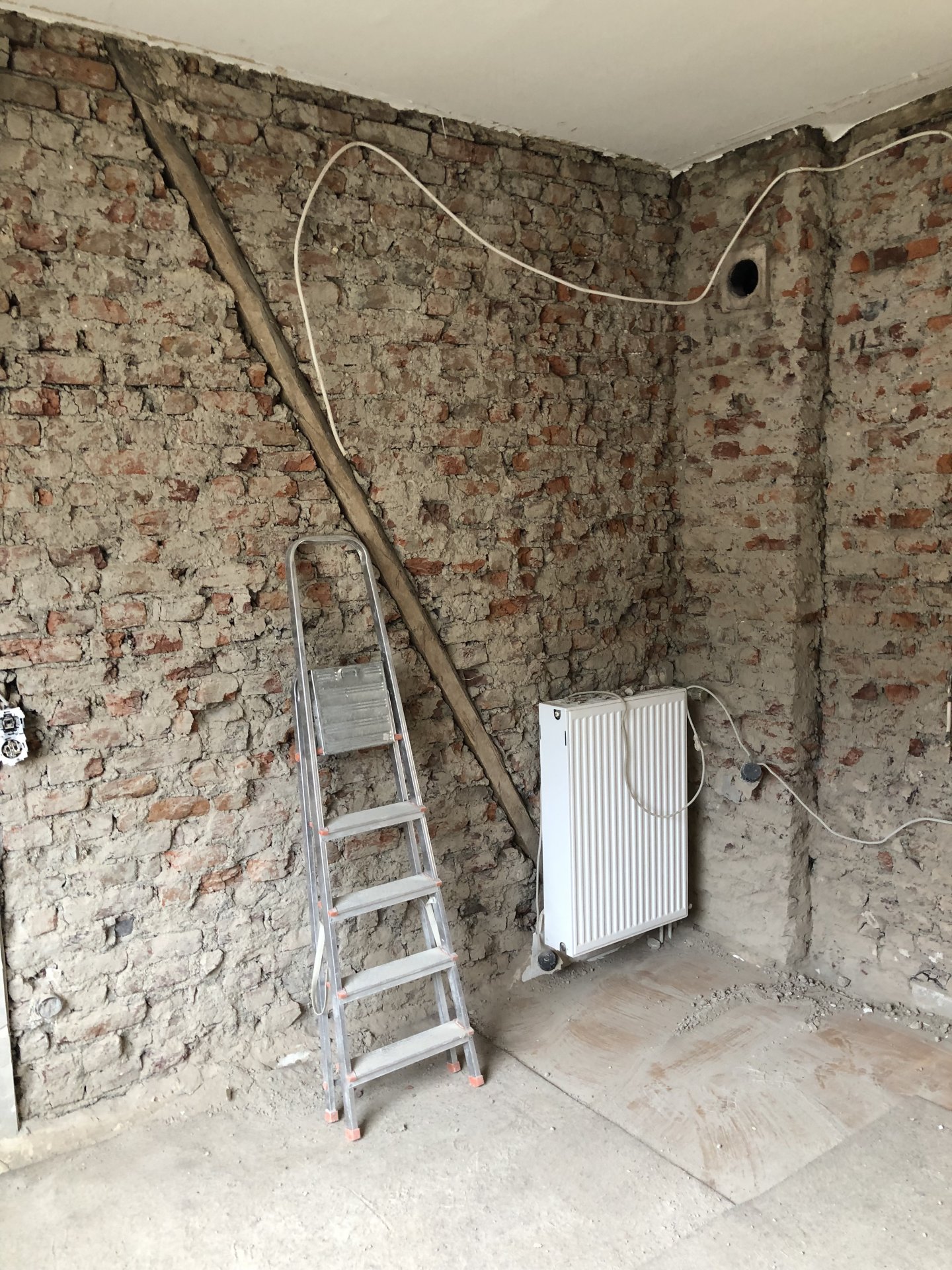

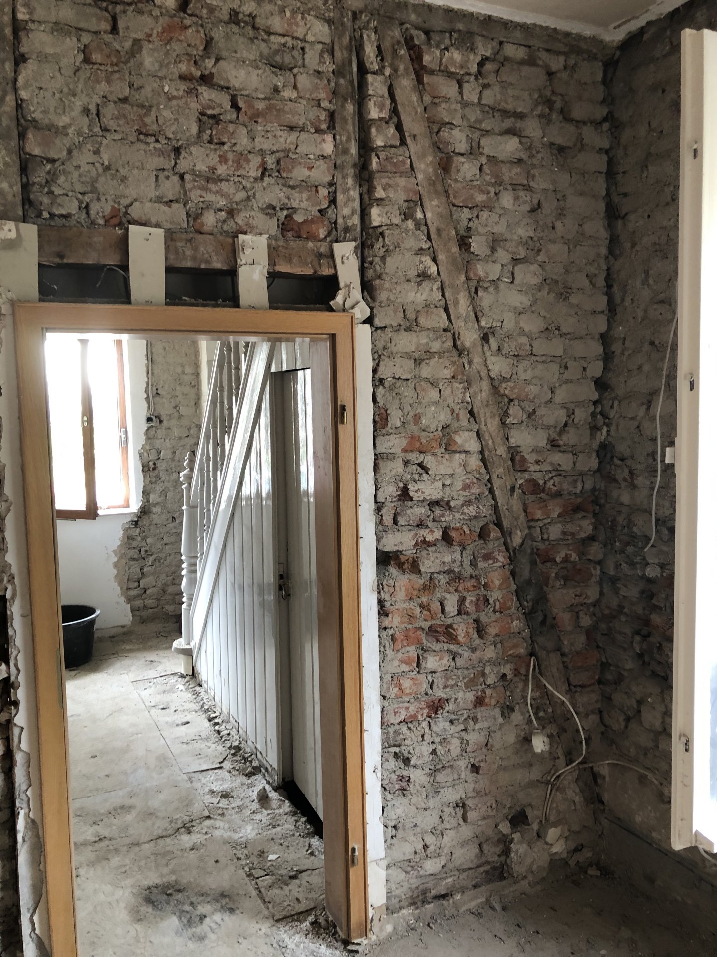

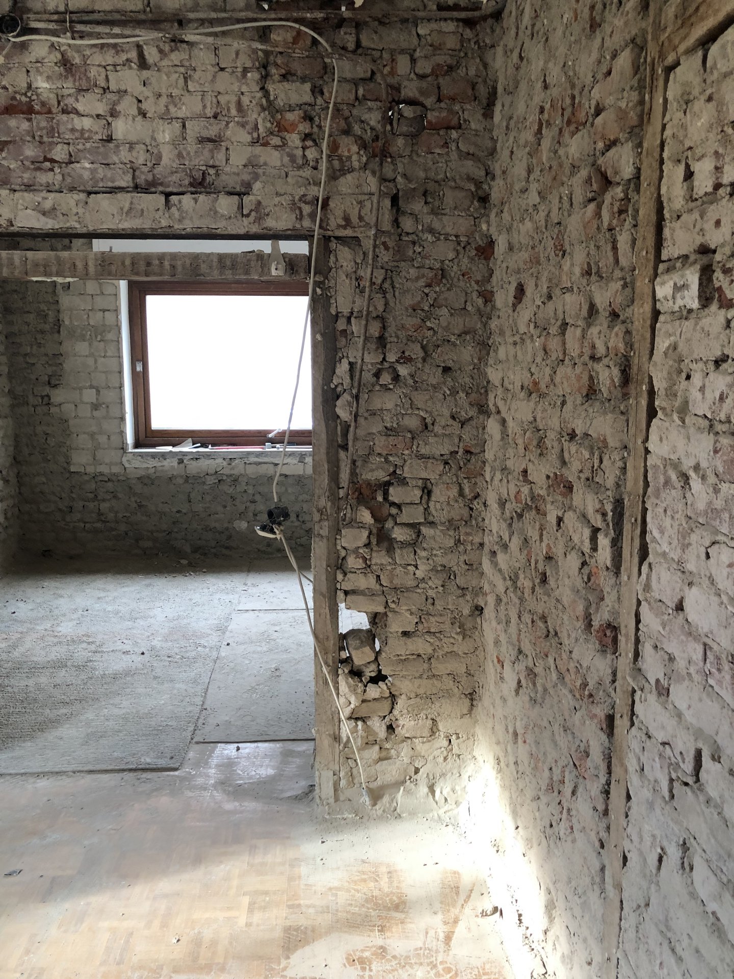

    Bei unserer Altbausanierung sind wir auf innenliegende 17er Wände gestoßen, die aus einer Ziegelreihe getrennt von einem schräg verlaufendem Holzbalken bestehen. Die Ziegelwand könnte ich theoretisch mit meinem Körpergewicht durchdrücken, das macht mir sorge.
    Müssten die Geziegelten Wandteile nicht besser verbunden sein? Es wirkt echt instabil.
    Oder gibt am Ende echt nur der neue Putz die letzte Stabilität für die Wand?
    Lg
    Carsten

    offensichtlich ein älteres Haus das noch mit richtigen Ziegelsteinen und Kalkmörtel gemauert wurde.
    ich nehme mal an das die Wand oben nirgendwo anstößt.
    Der Kalkmörtel wird mit der Zeit "bröselig" und zerfällt teilweise.
    Mit einem harten Besen abfegen und mit Kalk-Zementmörtel verputzen würde die Wand stabilisieren
    kann man ein Foto machen und einstellen )

    Danke für die Antwort!

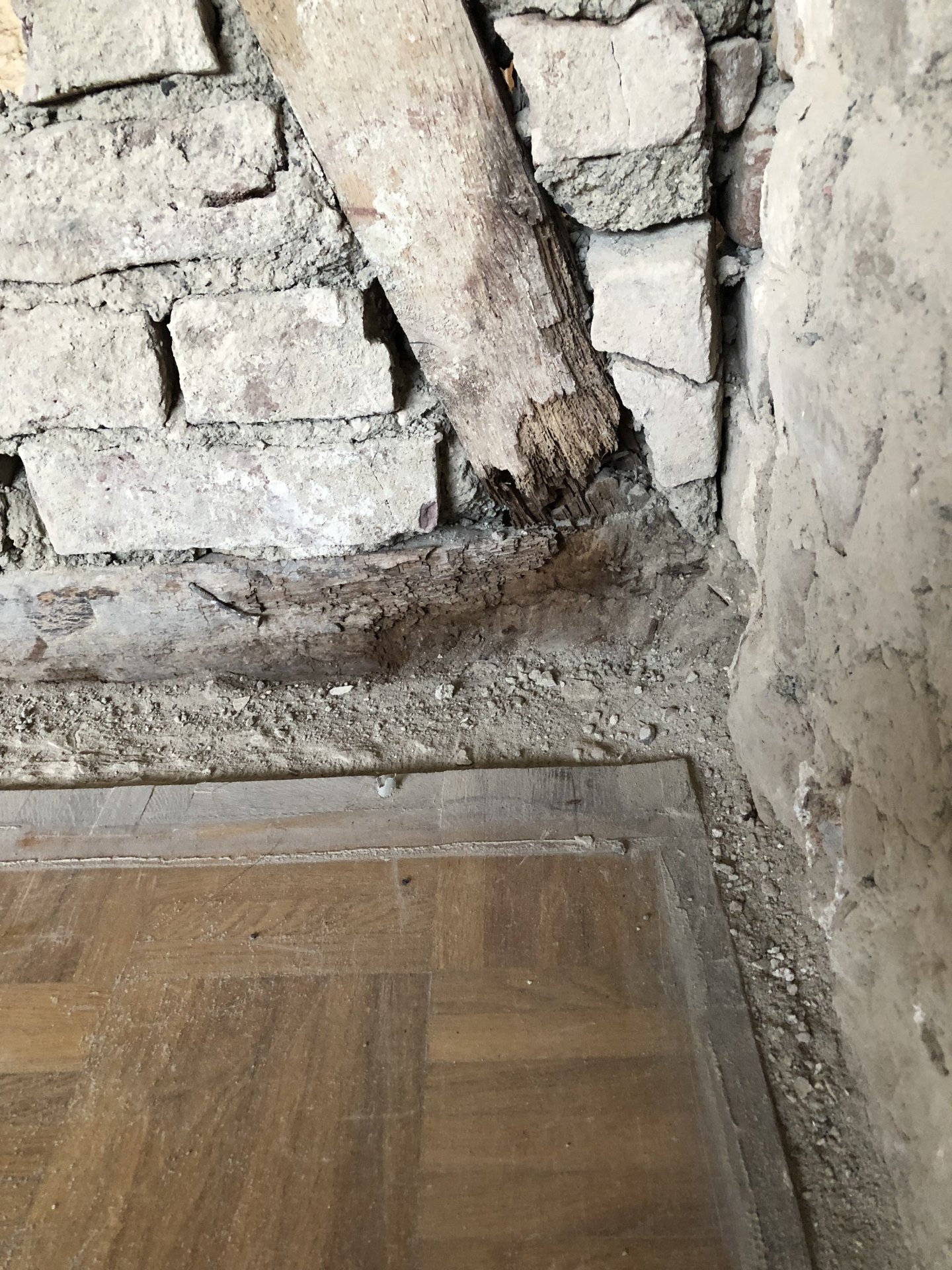

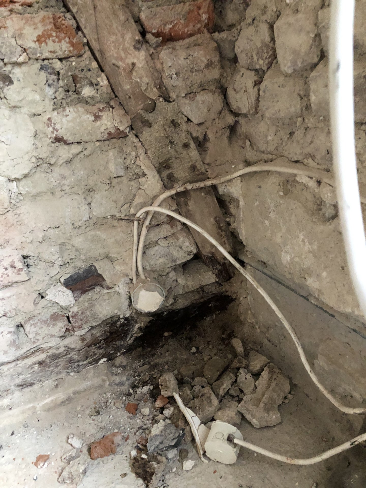

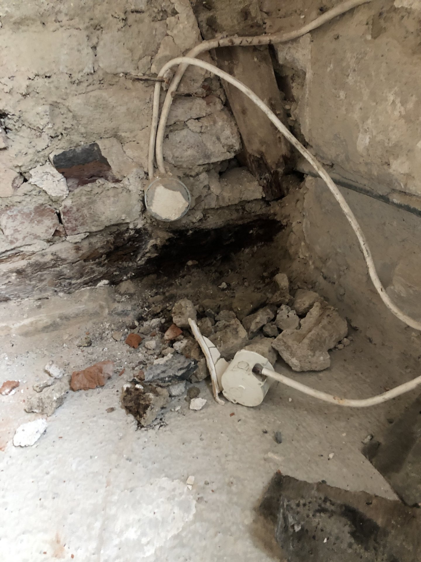

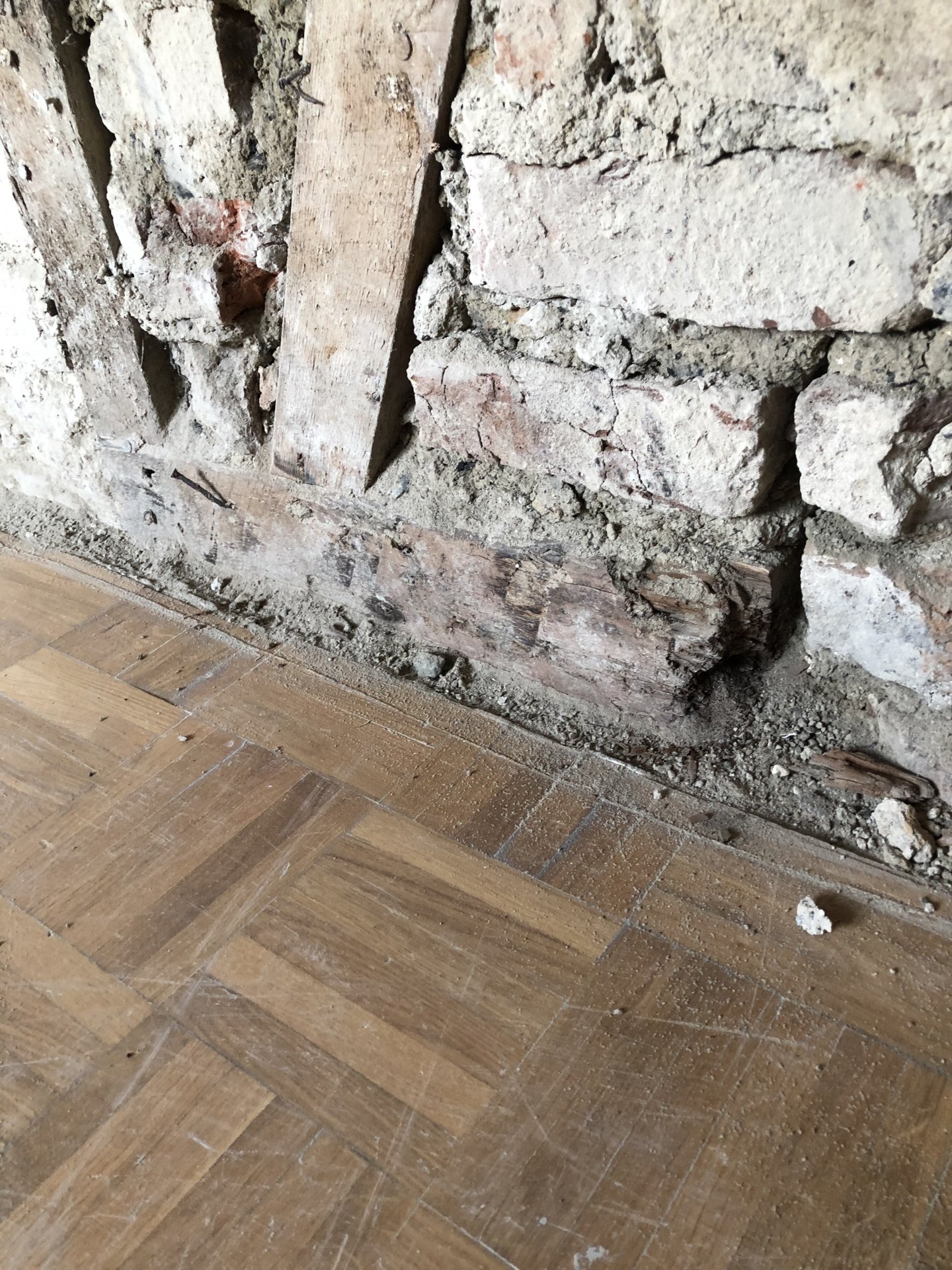

    Es ergeben sich gleich neue Fragen die ich mit Fotos illustriere! Ein Foto zeigt den Wandaufbau als solchen und die anderen zeigen 3 bedenkliche stellen (verfaulte oder zumindest ziemlich rottende Balkenteile)
    Verfaulte Balken im Fachwerk wollen ausgetauscht werden, machen wir das in teilen oder immer ganze Balken?
    Wie geht man bei den unten liegenden Balken vor die die Last von oben tragen?
    Lg
    Carsten

    ich bin nicht der Spezi für Fachwerk aber das man faule Balken austauschen muss ist doch klar,Begutachtung durch einen Zimmerer.
    Sehr stückeliges Mauerwerk in den Gefachen.
    da sollte man überlegen das man alles abbaut und neu mit Lehmziegeln
    neu herstellt.
    ich würde dann mal einen Fachkundigen in Sachen Fachwerksanierung zu rate ziehen..

    Morgen Früh schaut sich das ein Zimmermann an. Ich bin gespannt auf seine Meinung.
