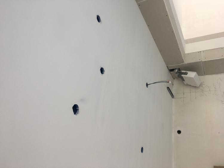

    wir stehen gerade kurz vor dem Bezug unserer Eigentumswohnung.
    Bei der Planung hatten wir seinerzeit in der Küche einige Deckenbrennstellen direkt in die Betondecke eingießen lassen:
    (Es handelt sich nicht um HaloX-Gehäuse für Einbauleuchten).
    Wir wollen hier eigentlich eckige Aufbauspots mit den Maßen 7x7x7 cm installieren.

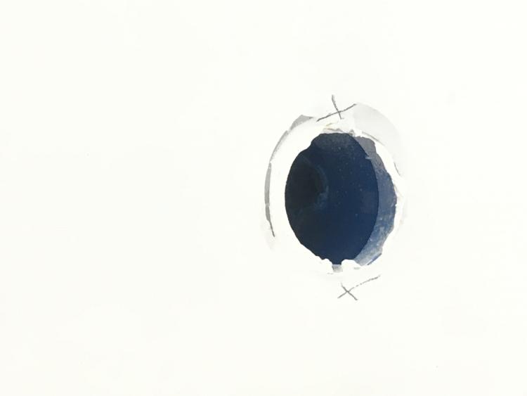

    Allerdings fragen wir uns, wie wir dort die Aufbauspots festschrauben können? Die üblichen Aufbauspots werden mit 2 Schrauben mittig befestigt.
    Nur würden wir hier bei diesen Dosen ins Leere bohren, da die Dose bis auf den Anschlusskabel hohl ist.
    Ich konnte nicht genau herausfinden, welche Dosen hier eingegossen wurde.
    Die Dosen haben einen Durchmesser von 6 cm und sind 12 cm tief (falls diese Angaben zur Problemlösung hilfreich sind)
    Wir dort noch was in die Dosen eingeschmiert oder aufgeschraubt. Für mich ist kein Gewinde zum aufdrehen eines Deckels o.ä. erkennbar.
    Da ich bisher den Elektriker noch nicht greifbar hatte, würde ich mich um jede Rückmeldung freuen.

    Hi, mein Vorschlag: passende runde "Deckel" aus Gipskartonplatte ausschneiden und mit Gips flächenbündig reinkleben (ggf. doppellagig).

    Das war auch meine erste Idee. Ich hatte den Maler gefragt, ob er die Dosen nicht ein Stück mit Gips ausschmieren könnte.
    Er meinte, das würde in den Dosen nie wirklich trocken und würde ein Klumpen Gips bleiben.
    Wie genau klebe ich die Rigips-Ausschnitte denn in das Gehäuse ? Das kommt einem doch gleich direkt wieder entgegen...

    Du machst die Ausschnitte etwas kleiner als das Loch, und setzt sie wenn möglich ein klein wenig tiefer als die Oberfläche ein. Dann schmierst du den Spalt z.B. mit Elektrikergips sauber zu. Oder noch besser die Ausschnitte rundum vorher mit etwas Gips bestreichen....
    Den runden Ausschnitt kannst du z.B. in der Mitte mit einer Schraube halten/positionieren bis er fest ist.
    Danach kannst du den Rest mit entsprechendem Gipsputz oder Flächenspachtel sauber gradeziehen.
