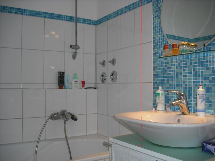

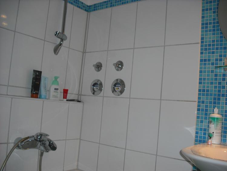

    Hallo Freunde,
    ich habe bei den beigefügten Bilder eine vertikale Linie eingezeichnet. Dort müssen in gleichmäßigen Abständen Löcher gebort werden. Ich habe bereits mit einem Metallerkennungsgerät versucht herauszufinden wo die Leitungen laufen. Die Steigleitungen dachte ich sind dort wo die Wasserzähler sind, dann dachte ich dass die vertikalen Leitungen entweder auf Höhe der Wasserzähler oder Höhe der Armaturen laufen. Fehlanzeige. Das Gerät zeigt nichts an.
    Könnt ihr mir Bitte helfen?
    Danke

    Was für Leitungen?
    Was für ein "Metallsuchgerät"?
    Vermutlich liegen die Leitungen zu tief für das Metallsuchgerät.
    Anhand der Bilder kann man nur Vermutungen anstellen, und das ist zu riskant.

    Also, was für eine Art von Leitungen (Material)?
    Was für ein Metallsuchgerät? Also Messverfahren, Größe der Empfangsspule usw.
    Hintergrund der Frage, wenn da beispielsweise Verbundrohre oder dünne CU Rohre in xx cm Tiefe liegen, und dann ein billiges Metallsuchgerät verwendet wird, dann ist es sehr gut möglich, dass man durch Abklopfen der Wand eher zu einem Ergebnis kommt als mit diesem "tollen Messgerät".

    Es handelt sich um verzinktes Stahlrohr. Wo wird die Leitung denn nun langlaufen?

    Kann man Dir wirklich nichts genaues zu sagen.
    Vermutlich dürften die Versorgungsleitungen zum Waschbecken im Bereich der Höhe der Wannenbatterie Deine geplante Linie mindestens kreuzen.
    In welchem Abstand zur Wand oder ob da noch andere Dinge im Wege sind, kann man von außen einfach nicht beurteilen.
    Vielleicht kannst Du ja irgendwo noch Fotos vom Rohbau auftreiben, auf denen der Bereich abgebildet ist oder irgendwo mit 'ner Kamera hinter die Wand gucken.
    Aber von außen eine definitive Aussage treffen - keine Chance.

    Das mit den Bildern vom Rohbau ist ausgeschlossen. Ich bin 30 Jahre und habe die Wohnung vor 1,5 Jahren gekauft. Das Haus ist Baujahr 72. Hier wohnen nicht mal mehr die jeweiligen Ersteigentümer.
    Die Leitungen dürften also horizontal auf Höhe der Duschbatterie verlaufen, richtig? Die Steigleitungen dann vertikal beim Wasserzähler, richtig? Wie tief sind die Leitungen eigentlich in der Wand drin? Ich muss nur ca 4 cm reinbohren.

    Also nochmal, es kann Dir niemand mit Gewißheit sagen.
    Keiner kennt den Wandaufbau, niemand weiß, was da noch alles im Weg ist, keiner kennt die baulichen Gegebenheiten.
    Beispiel: Du könntest dort eine Vorsatzschale haben und die Leitungen liegen auf der richtigen Wand dahinter, aber genausogut könnten die Leitungen auch in gefrästen Wandschlitzen liegen.
    Der horizontale Leitungsverlauf kann auf Höhe der Wannenarmatur sein, er muß es aber nicht.
    Gewißheit bekommst Du aller Wahrscheinlichkeit nach nur durch eine Bauteilöffnung.

    Ein verzinktes Stahlrohr sollte ein Metallsuchgerät problemlos bis in eine Tiefe von 5cm+x orten können.
    Man kann nicht voraussetzen, dass der Heizungsbauer damals die Leitungen nach irgendeiner Norm, Schema oder was weiß ich verlegt hat. Aus den Bildern kann man somit nicht viel herleiten. Da hilft wirklich nur suchen.
    An senkrechte Leitungen in diesem Bereich glaube ich jetzt nicht. Was der HB waagrecht verzogen hat, da kann man nur spekulieren. Deswegen suchen, erst mal durch Abklopfen schauen, und ein gutes Metallsuchgerät sollte auch hilfreich sein. Warum das von Dir verwendete Gerät nichts anzeigt, auch darüber kann man nur spekulieren.

    Prüf mal zwischen den Uhren und den Absperrventilen. Wenn das da nix anzeigt schmeiß dein Gerät weg...
    Ich tipp auf kaputtes Gerät... Würd mich nicht trauen, da irgendwo zu bohren ohne ein anderes Gerät ausprobiert zu haben...
