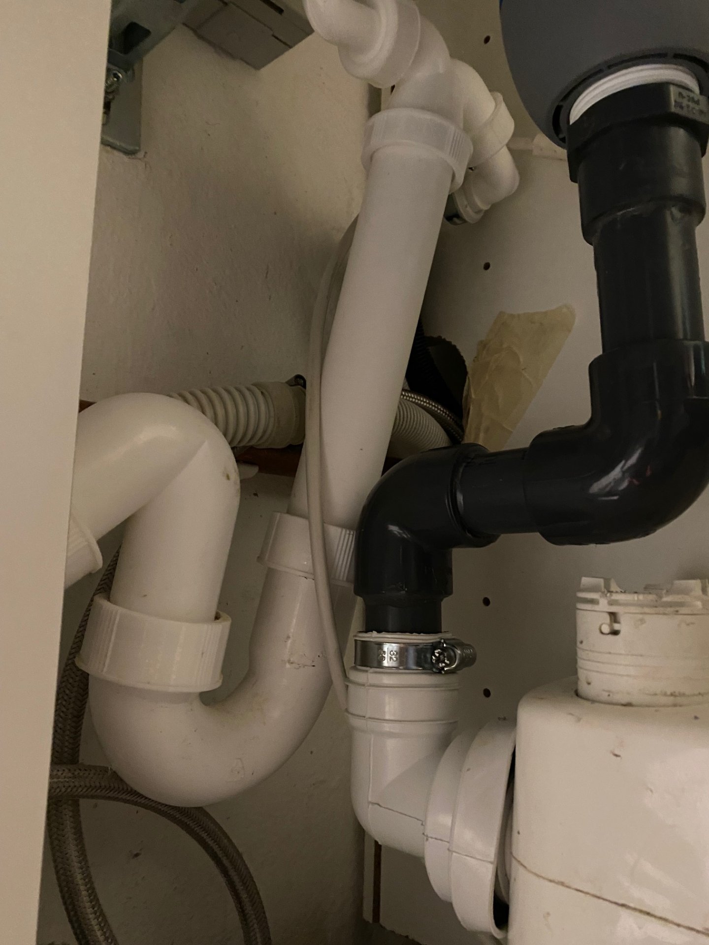

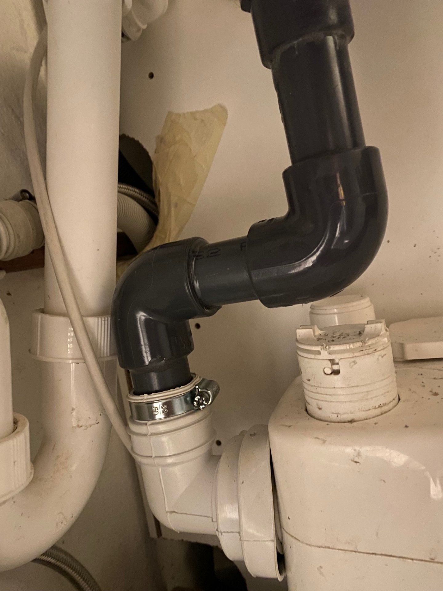

    ich bin mit meinem Klempner am diskutieren ob die Hebeanalge so fachgerecht installiert wurde.
    In den letzten Wochen ist 2x mein Keller überflutet gewesen weil die Druckleitung von der Hebeanlage (Grundfos Sololift) abgefallen ist (1x), und das andere Mal der Gummianschluss geplatzt ist. Die Anlage scheint ja einen erheblichen Druck aufzubauen, die Druckleitung muss ca. 2 Meter Höhe überbrücken.
    Bis jetzt hat er den oberen Ausgang genutzt, jetzt wurde nach dem letzten Wasserschaden auf den hinteren Druckanschluss umgebaut.
    Was mir jetzt Sorgen macht ist das die Druckleitung drei 90°-Winkel hat bevor es überhaupt zum Rückschlagventil geht. Von mir grob geschätzt verdoppelt sich dadurch der dynamische Druck im Gummiadapter, der an der Hebeanlage auch nur durch eine Schlauchschelle befestigt ist.
    Aus meiner Sicht wird das auch wieder auseinander fliegen, der Klempner behauptet natürlich das Gegenteil. (Wie die beiden Male davor)
    Was meint ihr, wird das halten? Danke für eure Meinung! IMG_6825.jpg IMG_6826.jpg

    Hallo. Ich hatte mal gleiches Problem mit einer Hebeanlage. Das Problem war (bei dir wahrscheinlich auch), dass gleich nach dem Ausgang ein Knick kommt. Die baut so viel Druck auf, dass diese Rohre das nicht standhalten und die Verbindungen "platzen". Entweder die Hebeanlage umbauen und mit einer Gerade beginnen oder wenn das nicht möglich ist, irgendwie auf eine Rohre, die verschraubt werden können zurückgreifen!?
    Ich hatte dann auch einen wundervollen Springbrunnen, der wahrscheinlich viele Meter in die Höhe gegangen wäre. Die Anlagen haben echt Kraft.

    Ja, Hebeanlage umbauen, dass so ein Konstrukt nicht mehr nötig ist

    Wir darf ich mir das vorstellen, bei Entwässerungsgegenständen unterhalb der Rückstauebene?
    Ich sage, die Anlage sachgerecht aufbauen hülfe schon und jeder Winkel, egal wo, erhöht nicht den Druck in der nachgeschalteten Anlage sondern baut über den Strömungswiderstand Druck ab und verschlechtert Förderhöhe und Wirkungsgrad.

    Wenn da nämlich was wegfliegt, hat der gute Mann ganz einfach gepfuscht und die Rohrverbindungen schlecht hergestellt und die Leitung nicht ausreichend fixiert.
