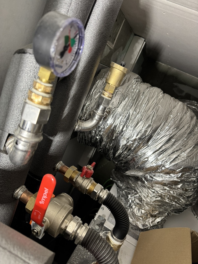

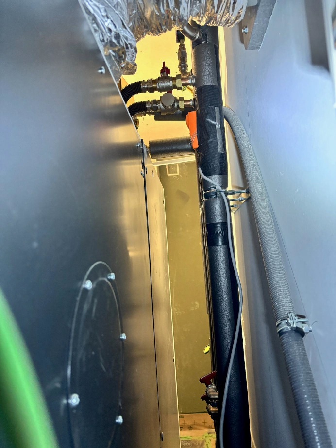

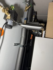

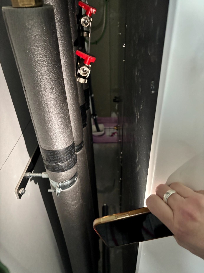

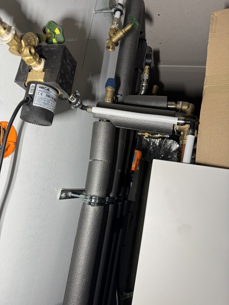

    wir haben in unserem Neubau eine Stiebel Eltron LWZ 5.1 CS (Luft-Wasser, mit integrierter Lüftung) installiert. Zwischen Wärmepumpe und Wand befinden sich Bedienelemente wie Fühler, Kugelhähne usw.schwer erreichbar sind. Ebenfalls wurden an einer schwer zugänglichen Stelle oberhalb, auf ca. 2,20m weitere Messanzeigen und Hähne montiert die so nicht ohne Aufwand abgelesen, oder bedient werden können.
    Leider können wir als Laien weder einschätzen, ob diese Installation so korrekt ist, bzw. wofür die ganzen Armaturen benötigt werden? Hat hier jemand Erfahrungswerte diesbezüglich?

    Hast Du denn soviel Platz, dass es gegangen wäre, den Monteur samt der Leiter und Schubkarre hinter der Pumpe arbeiten zu lassen?
    Das wäre ihm sicher lieber gewesen.
    Ich sehe da nur ein paar KFE- und Kugelhähne, die in der Regel nicht für die alltägliche Laienbedienung vorgesehen sind. Wenn der Kollege da rankommt ist alles gut und Du hast Raum vor der Pumpe gespart.

    Danke für deine Antwort. Ja, wir hätten mehr als ausreichend Platz gehabt. Sowohl nach hinten als auch zur Seite. Daher verstehen wir nicht warum alles so gequetscht wurde und nicht wirklich erreichbar ist. Vor allem beim orangefarbenen Thermostat ist das sehr ärgerlich.

    Das ist der Sicherheitstemperaturbegrenzer, da musst Du nie dran.
