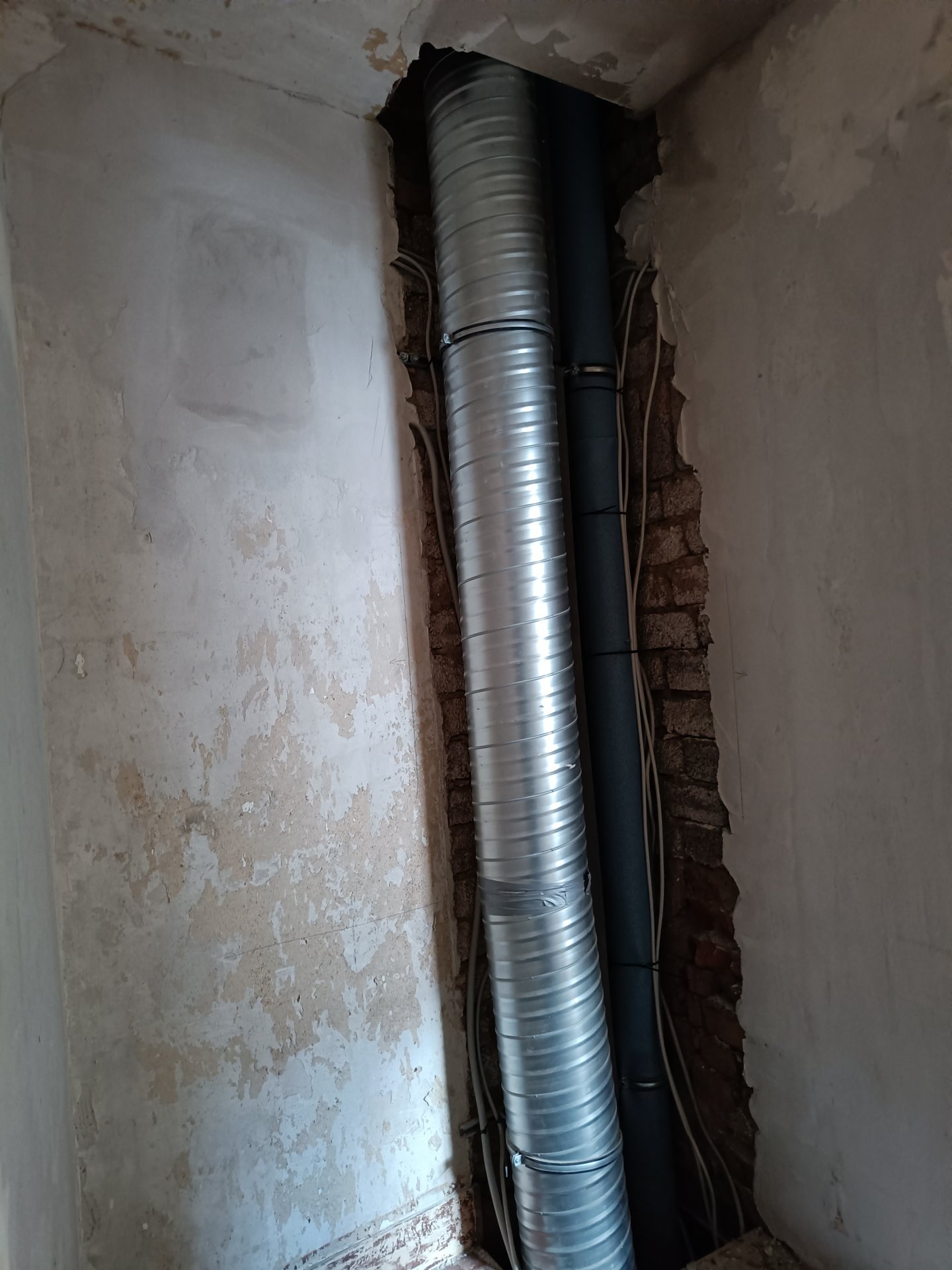

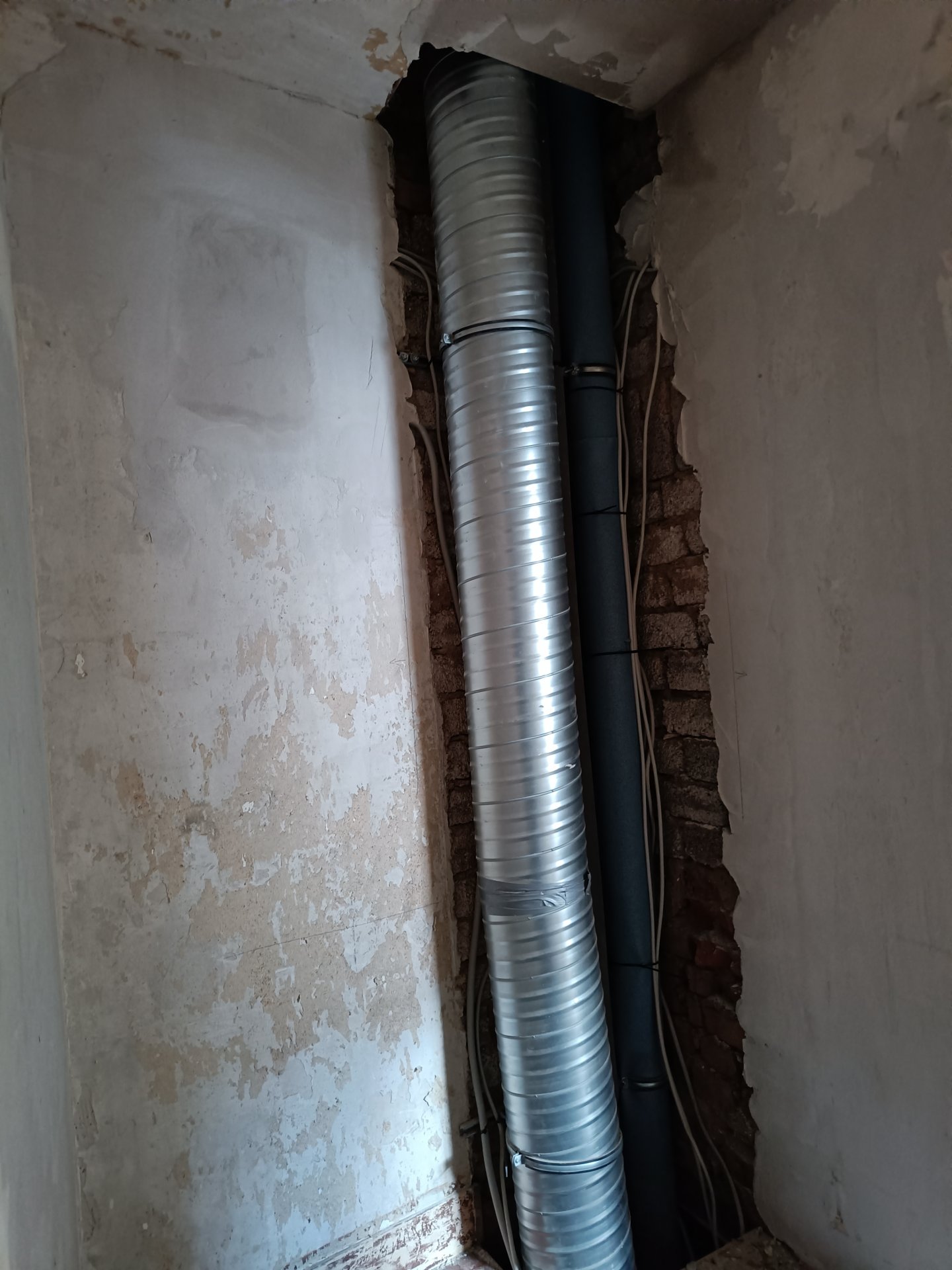

    ich stehe vor folgendem Problem: Ich habe in unserem Altbau einen nicht mehr benötigten Kamin entfernt. An dieser Stelle befindet sich nun der Installationsschacht vom Keller bis ins Dachgeschoss (siehe Bild) mit einem Wäscheabwurf, Zuleitung Wasser & Heizung (leider nicht sichtbar) und Abwasser und diversen Kabeln der Elektroinstallation. Diesen Schacht möchte ich nun möglichst schallarm schließen. Einmal läuft der Schacht durch die Speisekammer (siehe Bild). Ein Stockwerk darüber durch das Wohnzimmer. In der Speisekammer ist der Schallschutz vielleicht nicht ganz so wichtig, wie im Wohnzimmer. Allerdings befürchte ich durch den durchgängigen Zug von unten bis ganz oben eine spürbare Schallübertragung im Wohnzimmer, würde ich die Speisekammer nur minimal bzw. gar nicht dämmen.
    Die Grundidee ist eine Ständerwand. Die Maße wären links zur Wand 40 cm, rechts zur Wand 60 cm. Nun bin ich seit geraumer Zeit am überlegen, wie ich diesen Schacht am besten dämme.
    1. Möchte ich gängige Trennwandplatten einziehen, habe ich das Problem, dass diese ja nur von der beplankten Vorderseite gehalten werden und nach innen keinen Halt haben. Hier hatte ich die Idee mit Hilfe von Montagelochband, welches ich nach dem Setzen der Ständerkonstruktion an das CW-Profil befestigen (wahrscheinlich krimpern) und somit einem Herausfallen der Trennwandplatten verhindern kann. Anschließend zweifach beplanken. Ganz zufrieden bin ich mit dieser Idee allerdings nicht.
    2. Die Ständerkonstruktion so weit wie möglich (was eh der Plan ist) an das Innenleben des Schachtes bauen um so wenig Raumvolumen zu erhalten. Diesen freien Raum würde mit Stopfwolle ausfüllen. Allerdings bei einem Raumvolumen von etwa 0,3 m³ benötige ich einiges an Stopfwolle.
    Oder würde es sogar reichen, die Ständerkonstruktion zweifach (oder dreifach?) zu beplanken und auf die Dämmung zu verzichten?
    Hat jemand vielleicht noch eine komplett andere Idee? Vielleicht sogar viel einfacher?
