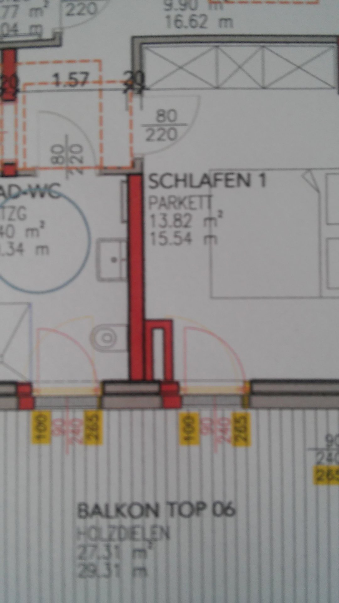

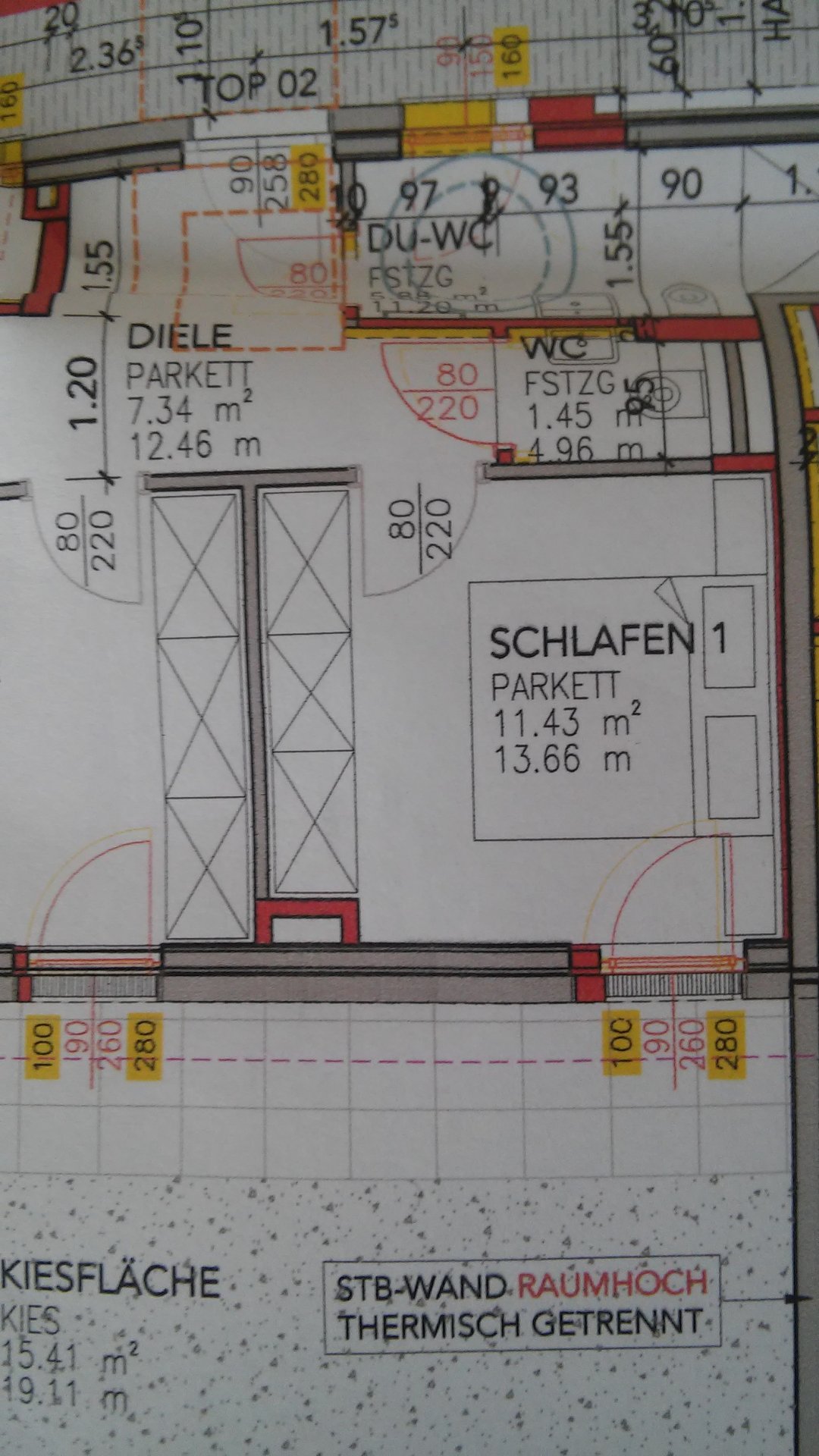

    Hallo, ich bin immer noch auf Wohnungssuche habe jetzt eine Wohnung(Neubau) gefunden, bin aber nicht sicher wie das mit einem Installationsschacht in den Schlafzimmern ist. Anbei Grundriss Schlafzimmer EG (die Wohnung für die ich mich interessiere) und drüber im 1. OG das Bad mit WC (direkt drüber, der Installationsschacht ist um 90 Grad gedreht, Schlafen 1 OG liegt über Schlafen 1 EG ). Die Decken sind ca 60 stark was sicher gut ist. Könnte der Installationsschacht ein Problem werden, wenn man schalempfindlich ist? EG.jpg OG.jpg

    Ich kriege die Pläne nicht genau übereinandergelegt. Kannst Du mal etwas größerer scannen?
    Wenn es richtig gemacht wird, ist auch ein komplettes Bad über einem fremden Schlafzimmer kein Problem.
    Das erfordert aber eine durchdachte Planung und eine lückenlose Bauüberwachung.Darum wird es meist umgangen, fremde Schallquellen über ruhebedürftigen Räumen anzuordnen.

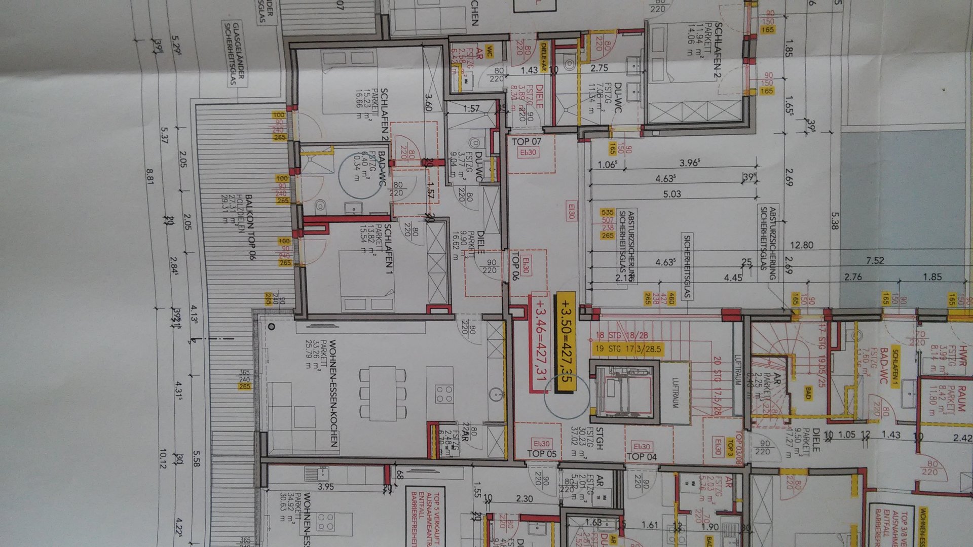

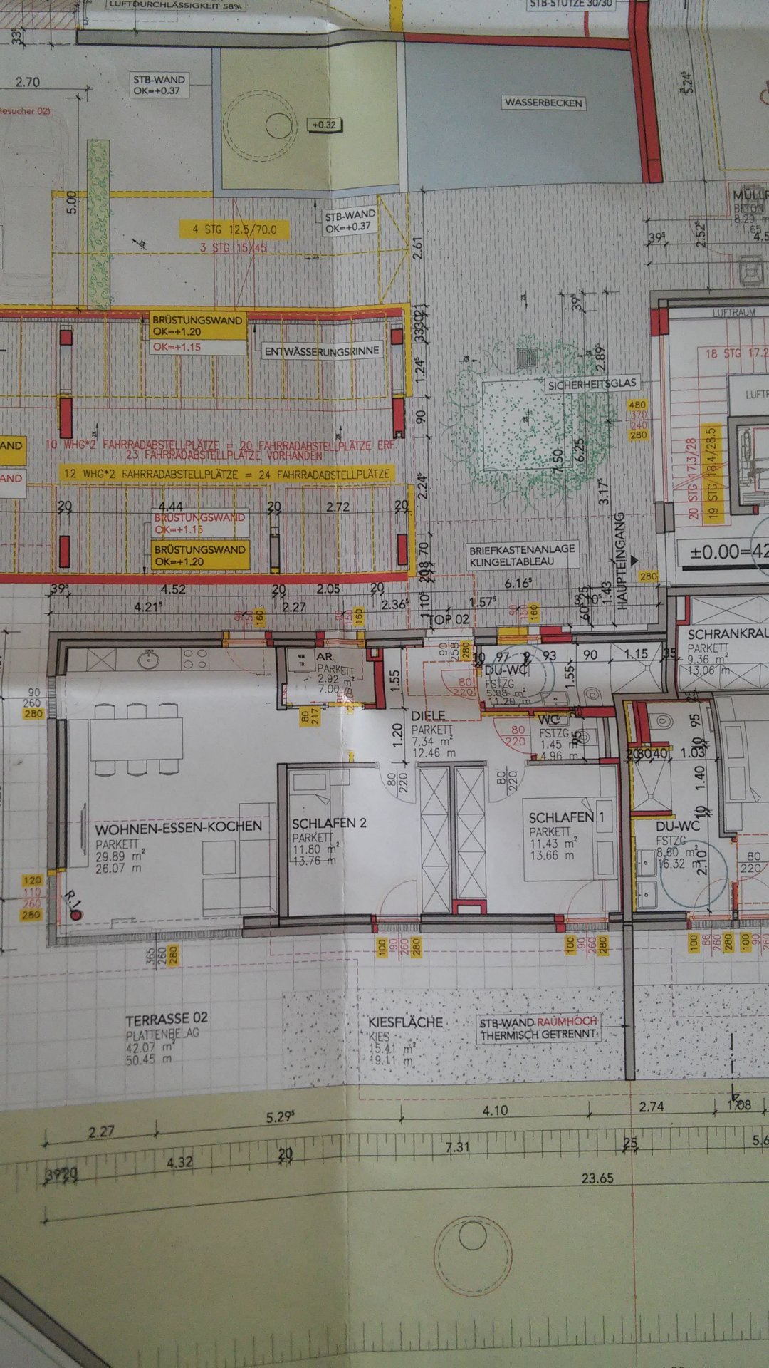

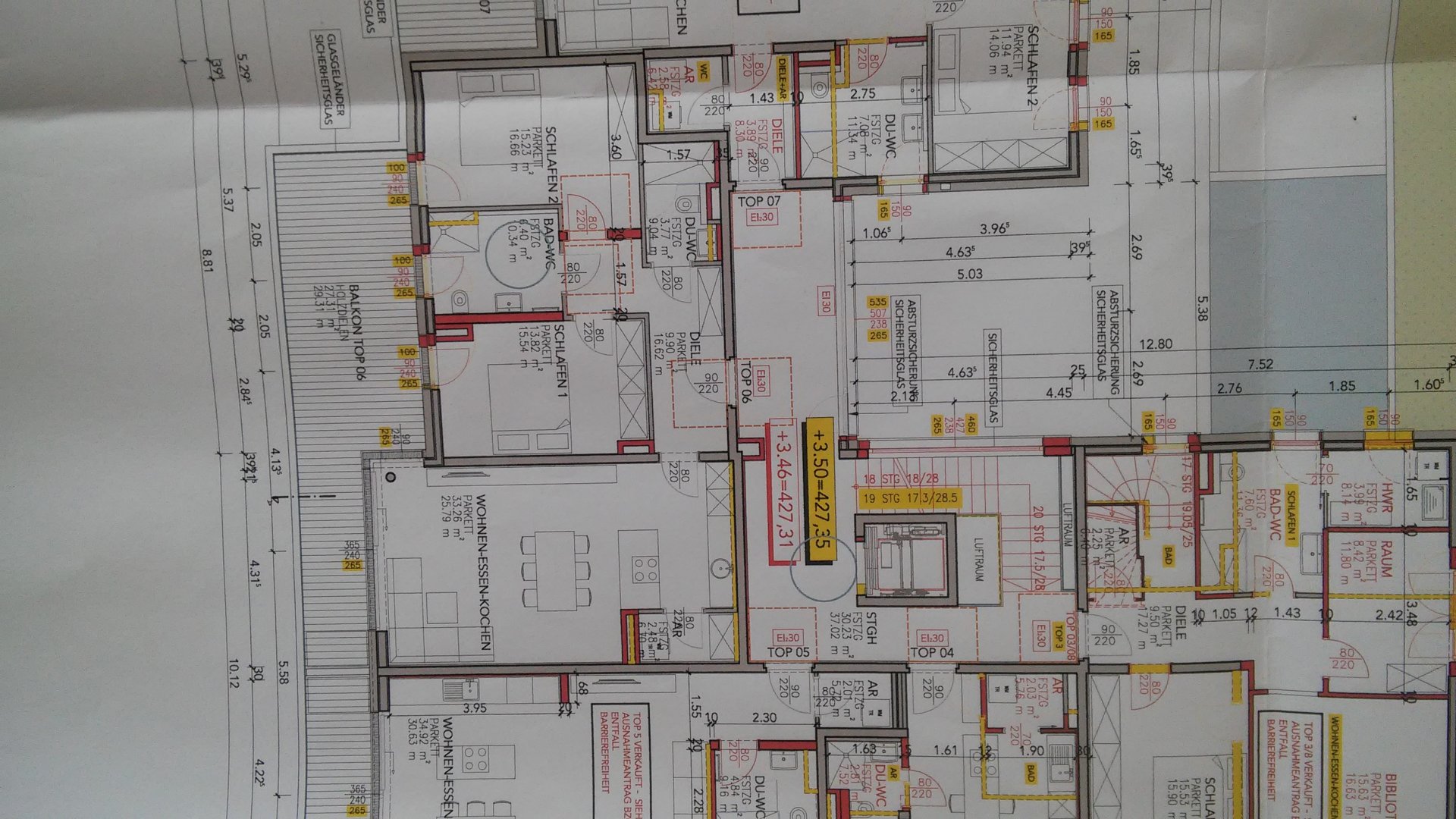

    Hallo Fred Astair, danke für die Antwort anbei die Pläne etwas größer. Es sind die beiden schmalen Fenstertüren in den beiden Schlafzimmern im Erdgeschoß genau unter den den beiden äußeren schmalen Fenstern der Schlafzimmer im Obergeschoß . Unter dem schmalen Fenstern im Bad im Obergeschoß ist kein 3. Fenster im Erdgeschoß weil da der Lüftungsstrang ist 20190830_105517.jpg 20190830_105517.jpg 20190830_105517.jpg 20190830_105515.jpg .

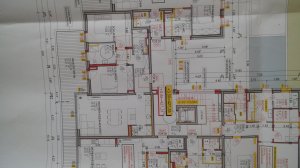

    ....hab gerade gesehen dass der Plan vom Erdgeschoss fehlt(der vom 1. OG ist doppelt) den EG Plan schicke ich anbei gleich 20190830_105507.jpg

    Doppelt? Vierfach.
    Bist Du verwirrt?
    Vielleicht lege ich mir morgen mal die Zeichnungen übereinander...
