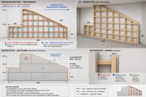

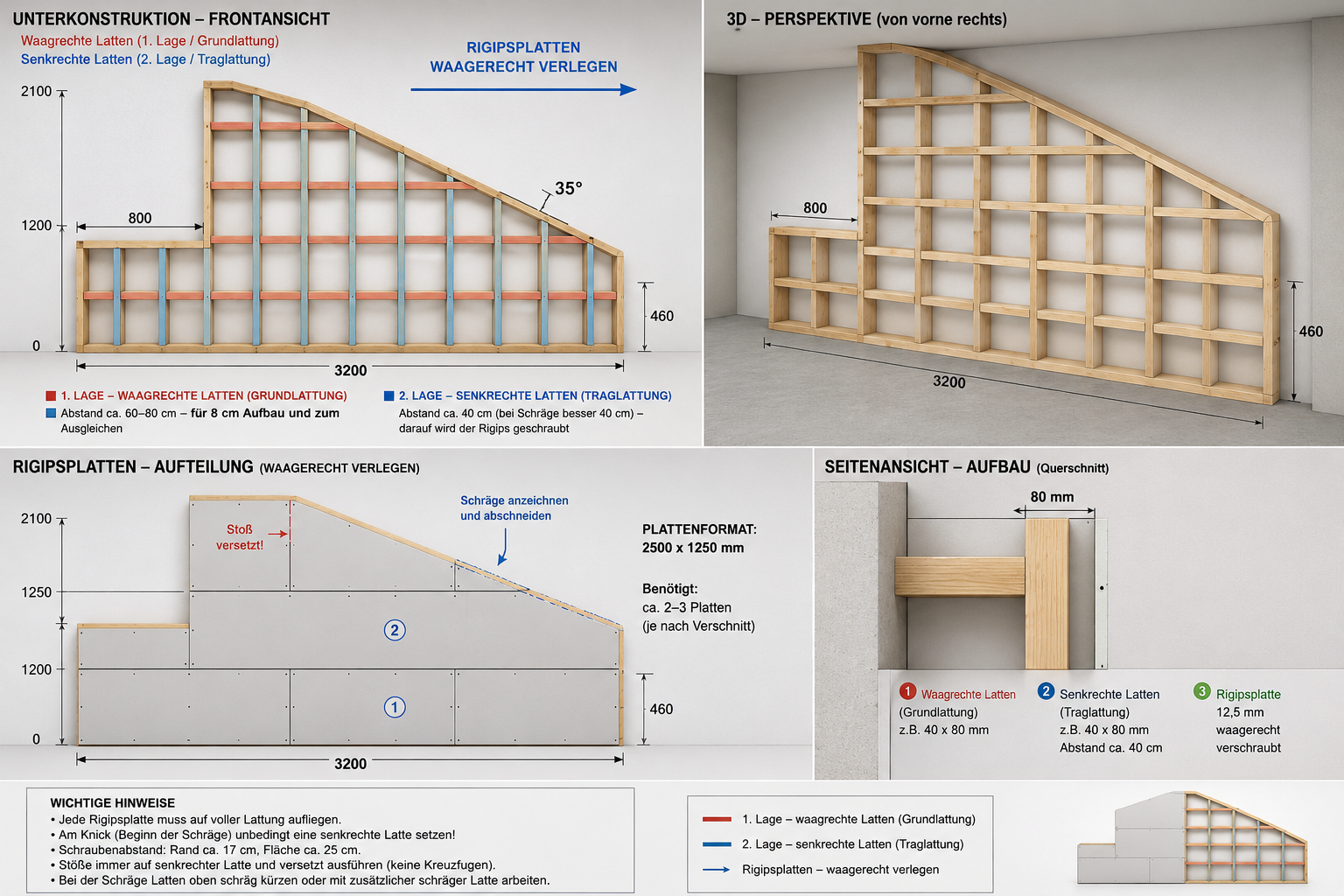

    Ich möchte eine Installationswand welche ca.115mm vorspringt ausfüttern und dann mit Gibskarton verkleiden.
    Ich würde das mit einer gekreuzten Holzunterkonstruktion machen. Frage: wenn ich danach noch einen Spiegelschrank aufhängen möchte empfiehlt es sich noch eine OSD Platte hinter den Gibskarton anzubringen?
    Oder hat jemand eine einfachere Lösung?
    Was können die Profis empfehlen wie man das macht?
    Siehe auch Bild. Und was KI vorschlägt. Oder wäre es einfacher einfach mit Kalksandsteiner die Wand hochziehen?
    115mm ist der Abstand die Steine sind nur 75mm da hätte ich Luft zwischen der Wand. Die Fliesen vorne welche nach unten gehen kommen weg damit wären es nur noch 100mm

    Also ganz ehrlich würde da nicht blind dem KI-Aufbau hinterherbauen. Gerade im Bad ist auch wenn es auf der Skizze sauber aussieht nicht automatische die eleganteste Lösung. Holz arbeitet nämlich, auch deshalb ist die Feuchte ein Thema und hängen später noch Fliesen oder ein Spiegelschrank dranhängen will keine Konstruktion welche letztlich weich wirkt.
    Geht ihr es mit einem Trockenbau an dann sollte das eher mit sauber gesetzten Metallprofilen, feuchtraumgeeigneten Platten und dort, wo der Spiegelschrank sitzen soll, einer tragfähigen Hinterlegung laufen. Ich denke dass eine Platte hinter der Beplankung sinnvoll sein kann aber die sollte schon zum Feuchtraumaufbau passen. Und statt einer normale OSB-Spielerei im Bad würde ich eher zementgebundene oder dafür geeignete Trägerplatten prüfen weil Kalksteinsand bei 75 mm plus Luftspalt wieder so eine halbe Sache ist. Dann müsste klar sein, wie das angebunden wird und ob du dir nicht unnötig Gewicht und Arbeit holst.
    Was aber für mich ebenfalls entscheiden ist... soll da nur verkleidet werden oder kommt wirklich Last dran? Und noch etwas... für den Spiegelschrank würde nicht später nach einem zufälligen Halt suchen und deswegen die Befestigung gleich jetzt planen.

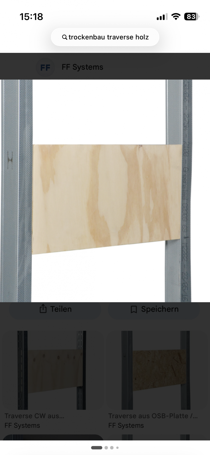

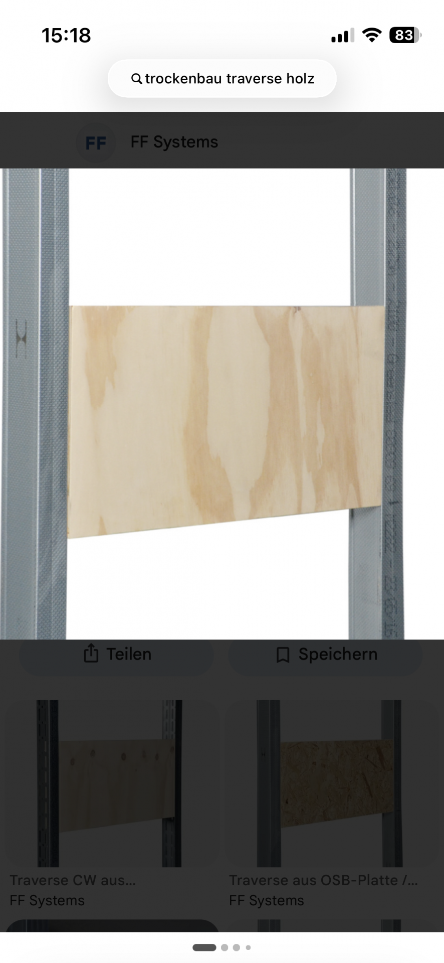

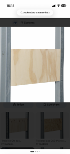

    Wir verwenden Holztraversen aus Mehrschichtplatten, die haben einseitig eine Nut die in das CW gesteckt wird, die andere Seite wird am Rücken des anderen CWs verschraubt IMG_1712.png

    Wie in das cw gesteckt und wie am Rücken verschraubt? Mehrschichtplatten kann ich ja auch ganzflächig verwenden
    Würden auch Sperrholzplatten oder multiplexplatten gehen? Oder doch auch 2 Lagen Gibskarton
